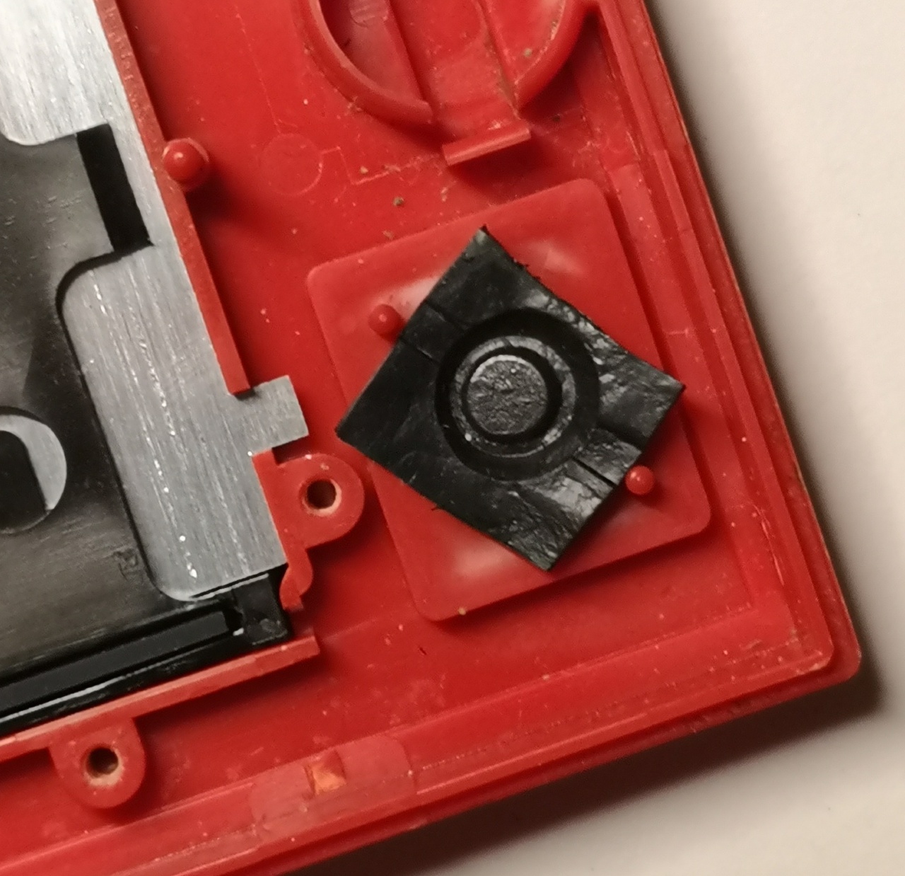

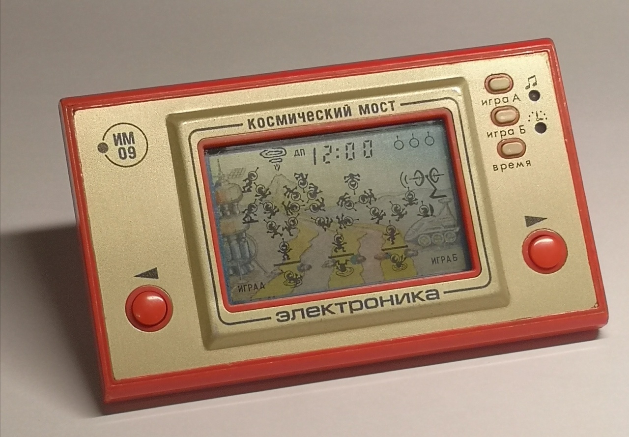

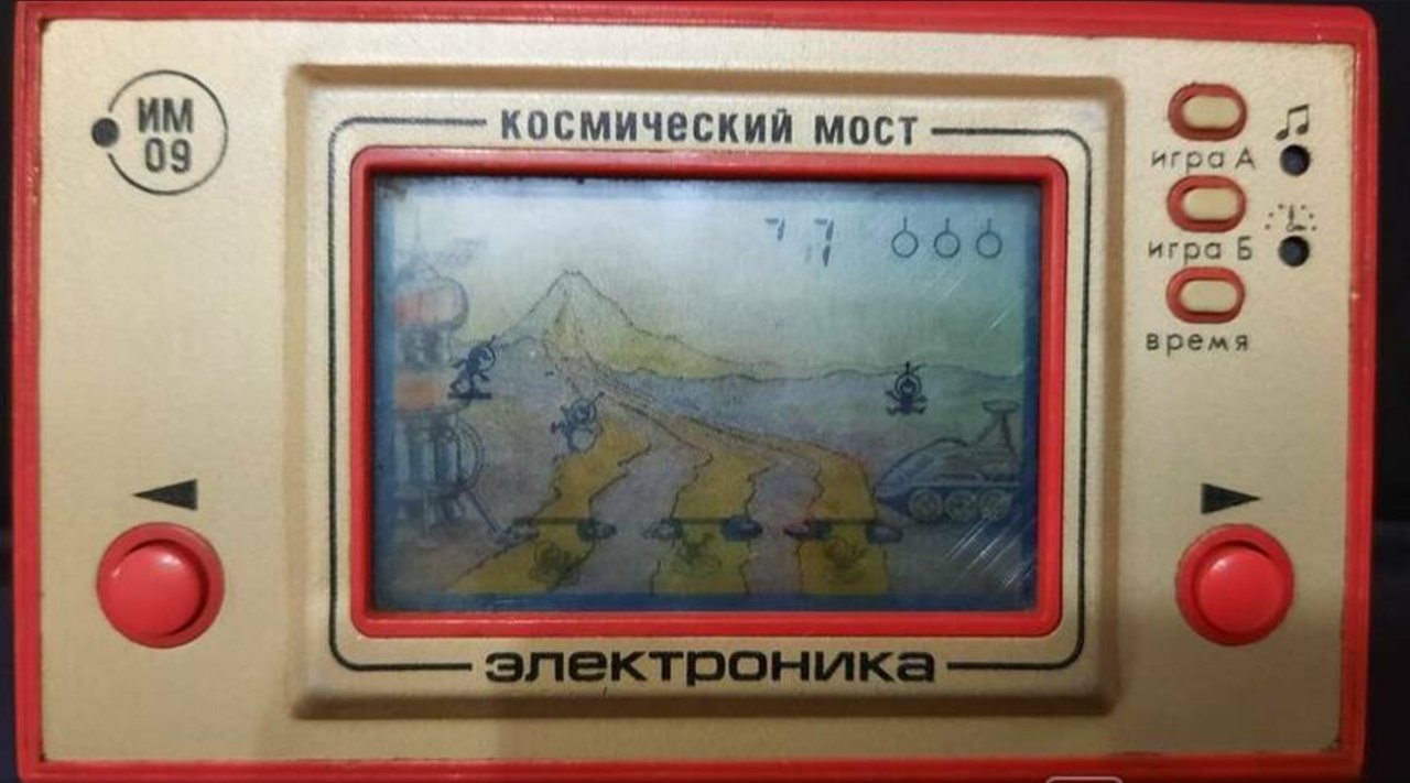

Приехала моя первая игрушка с Виолити. Космический мост, продавался как нерабочий, нерабочим и оказался. Главное, на фото экран был целый. С учётом пересылки - $32. Дороговато для такого "счастья", но мне как раз "для красоты выставки" нужен был красный "Мост", ну и посмотреть Космический мост внутри тоже хотелось, а тут как раз повод.
Поставил батарейки и увидел картину (фото 1). Ну, дело привычное - через 10 минут уже стояли новые резинки. Но намного лучше не стало. На экране загорелись не все сегменты, причём некоторые - бледно. На кнопки "право" и "лево" реакции ноль. Да и вела себя игрушка не очень адекватно - сегменты хаотично подмигивают, звук потрескивает. Снова разобрал, почистил плату, внимательно просмотрел на предмет замыканий, ничего подозрительного не нашёл. Уже стал подозревать микросхему, но решил попробовать запустить ещё раз. И, при сборке, вдруг средний контакт батареек просто отпал. В этом и была причина глюков - сбои по питанию эти микросхемы не любят, хорошо хоть не сгорела. Занялся кнопками. Чистка не помогла - контакты на кнопках окончательно умерли. Запасных кнопок от "двухкнопочных" игр у меня нет, поэтому нашёл самую дохлую из игрушек под разборку и вытащил кнопки. Игрушка оказалась "протоновская" с цельными резиновыми кнопками. Варварски обрезал ножницами под корень верхнюю резиновую часть кнопок, ещё лишнее сточил надфилем и положил на место "родных" контактов (фото 2). Неэстетично, зато эффективно.
Все заработало, результат на фото 3.

Насчет кнопок - можно попробовать на них нанести токопроводящий лак или купить токопроводящий маркер и им нарисовать.

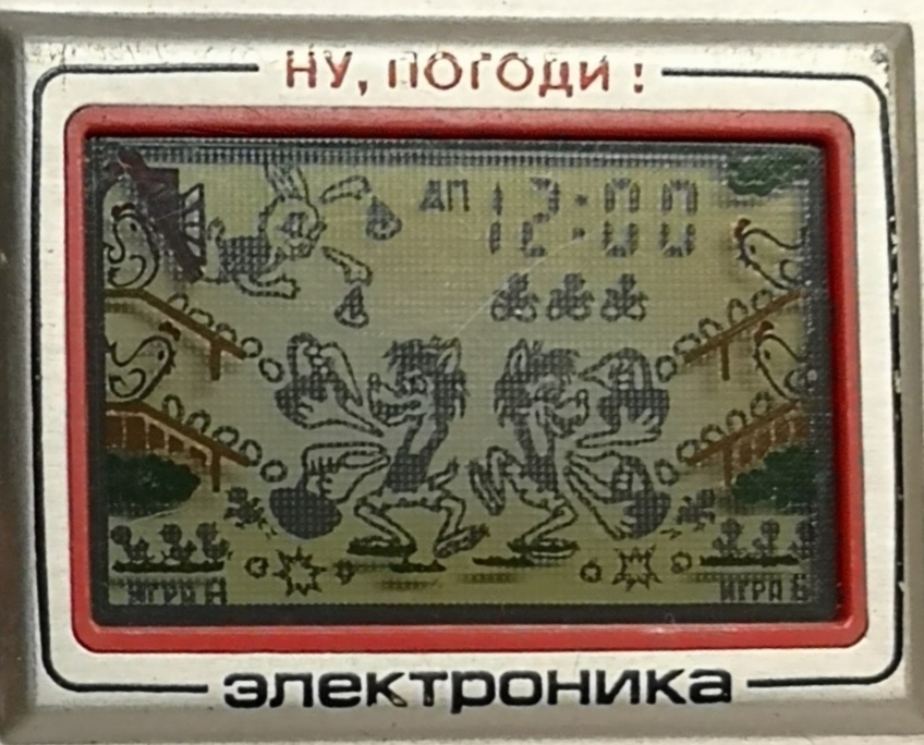

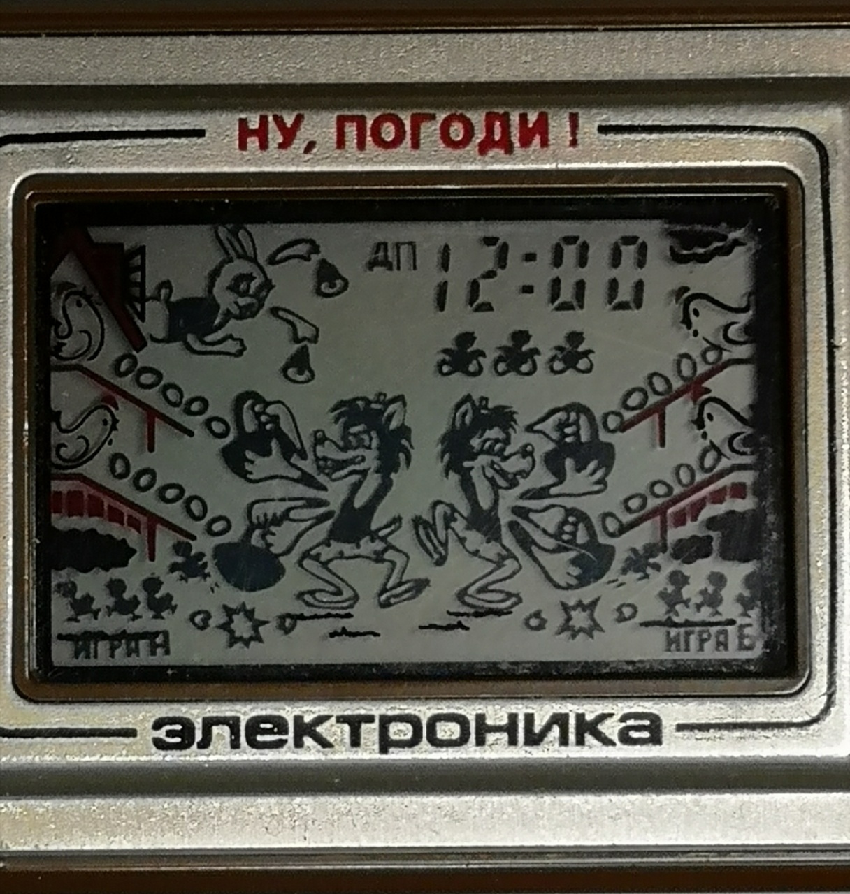

Я в понедельник приведу аналогичный пример, но с трусами волка в точку.
На первом фото экран 86 года, игрушка Арзамасская. На втором фото экран 90 года, игрушка Евпаторийская.
На обоих экранах у волков трусы в точку. Но расположение точек разное. У волка из Евпатории прокрашены руки, у волка из Арзамаса - нет. У правого Евпаторийского волка на затылке три отчётливых вихра, а у Арзамасского их два и небольшой намёк на третий. Цыплёнок, который выскакивает из яйца справа, оставляет за собой след из двух чёрточек, так эти чёрточки на экране игры из Евпатории почти параллельны, а на экране Арзамасской игрушки практически пересекаются.
Как, хватает отличий чтобы считать, что это разные варианты экранов?

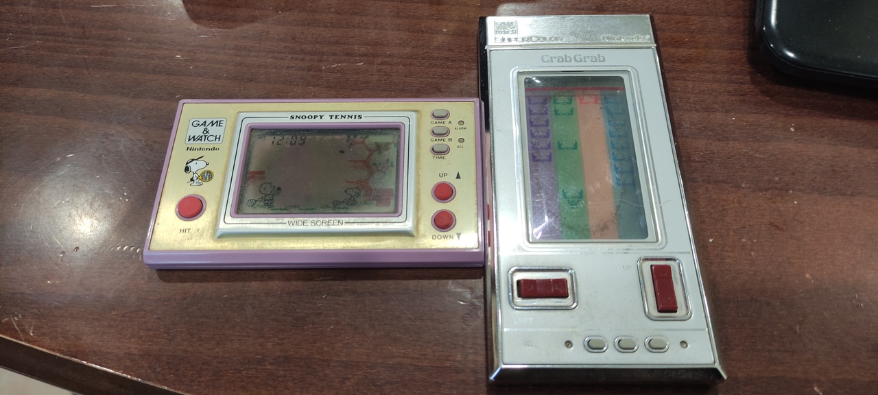

Приехали долгожданные игрушки
Крабы это просто огонь, геймплей очень понравился.
Буду вскрывать, есть погрешности, которые хотелось бы устранить, опять же интересно как там чего у тамошних то игр устроено
