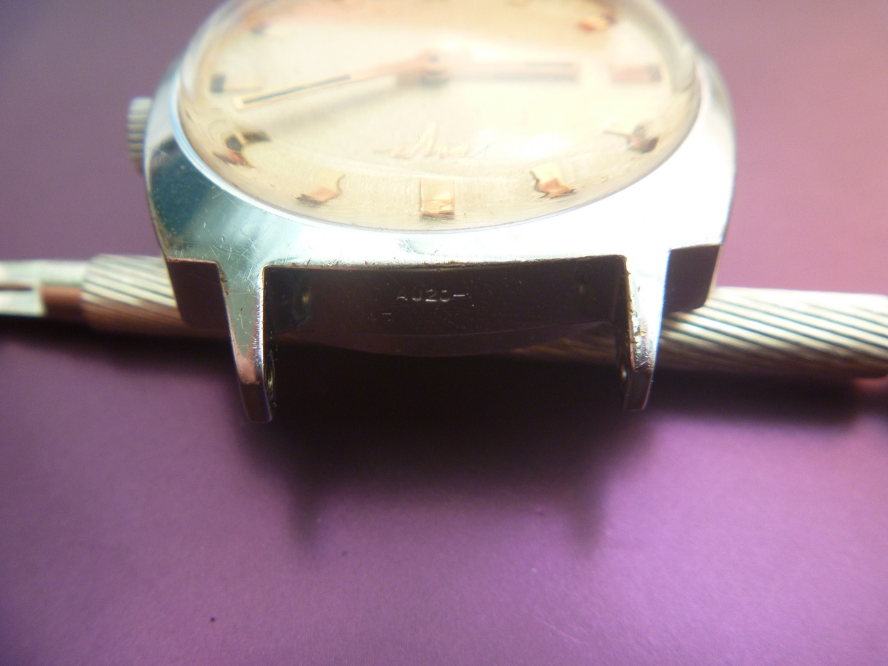

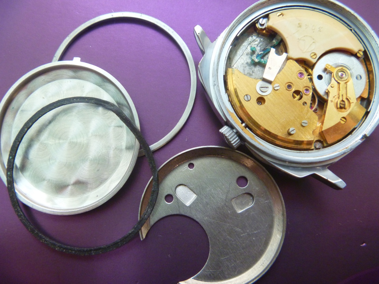

Добрый день!
Последнее время, замечаю, данная тема, из топа не выходит.
Имею Луч 3045, живы, ходят, но громко и отстают сильно.
Как объяснил уважаемый форумчанин, не частый часы и кому попало в ремонт не давать.
?с - Что с данными часами?
?с - По каким вопросам, ответам определить мастерство (квалификацию) мастера для ремонта этих часов?
?с - Подходит секундная стрелка, к этим часам, от механических?
И корпус любопытный (по мне), ни какого намека, что была позолота, хотя стоит клеймо AU 20-.

Сообщение от Kitaez Посмотреть сообщение
Часы,однозначно,нужно чистить.
Возможно по механизму расползлись продукты из ,вовремя не вытащенной,
и потёкшей батареи.
Да и вообще, стоит их обслужить,часы то ,как-никак, 1975 г\вып.!
Мастера стоит проверить на часах попроще.
Ну а вопросы -спросите ремонтировал ли он такие часы или ЛУЧ 3055.
Стрелку можете посмотреть на моём 3045-пост 160.
Такое впечатление,что она идентична стрелке на ЛУЧах 2209.
С часами вам повезло,попадаются они крайне редко,да и сохран недурной.
Покрытие ,действительно,крайне странное,впрочем,на советских часах
встречается какая-то белёсая позолота,но больше это, на хром похоже.
Пыльник, закрывающий механизм у вас отсутствует или не показали?
В 1975 году перешли на позолоту в 10 микрон. Было какое-то количество корпусов ещё не золочёных, но уже с маркировкой, вот их и захромировали. Такие хромированные корпуса встречаются от разных производителей, но очень не часто, так что вам повезло вдвойне. Но нельзя исключать, что корпус перекрыли позже, так как такие Лучи выпускались именно в позолоченных корпусах.

Сообщение от harris1969 Посмотреть сообщение
Извините, не показал.
Я так понимаю - это полная комплектация.
