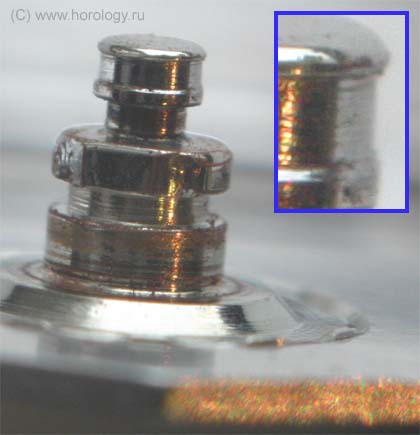

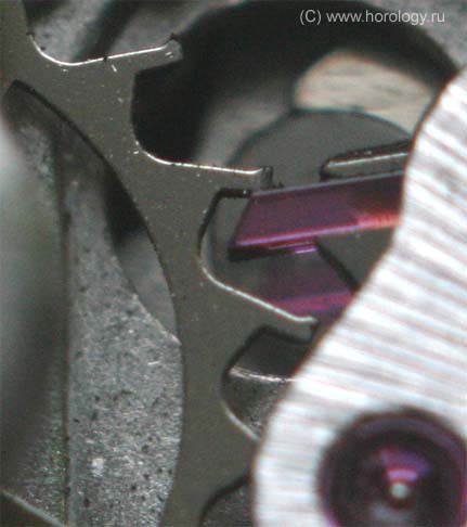

Сообщение от Jewel Посмотреть сообщение
Понятно, что необходимо. Вопрос когда? Механика-это же живой организм, только металлический. Это как организм человека. Кто-то живёт до 100 лет и не знает, что такое аптека и где находится поликлиника. Другой же начинает болеть с пелёнок. Кто носит одни механические часы 5-10 лет, подскажите пожалуйста, по сервисному обслуживанию часов. Приходилось ли вам делать профилактику часам, если часы были работоспособны всё то время, что вы их эксплуатируете?
То, о чем вы говорите, здесь не при чем. Могут быть недостатки механизма или брак, а есть естественный износ. Он неизбежен. Смазка густеет, детали трутся, частицы металла и микростружка попадают в масло. Масло с этими частицами еще больше изнашивает трущиеся детали механизма.
Кроме того, последнее время в России летом - жара. Смазка изменяет свои свойства, часы чаще требуют профилактики. Максимальный период 5 лет.
Смотрите на фото сами.
Это Rolex после 7 лет.
подробности: http://www.horology.ru/workshop/submariner.htm
