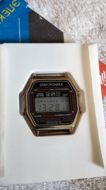

Купил Электронику-55 сделано в СССР.
Внешне все ОК, индикатор старого типа (с мигающим бегущим человечком при работе таймера, дни недели черточками).
Но есть и отличия от классики - присутствуют мелодии, по крайней мере одна.
Вопросы:
1. как отключить сигнал при каждом нажатии на любую кнопку?
2. Сейчас в качестве такого сигнала как-то включилась мелодия, и любое нажатие любой кнопки сопровождается проигрышем мелодии, что уж совсем адово. Как это сменить хотя бы обратно на простой сигнал?
  #226
Старый 07.05.2018, 19:23
Аватар для siealex
siealex siealex вне форума
Регистрация: 09.02.2010
Адрес: Украина, Харьков
Сообщений: 19,589
Сказал(а) спасибо: 2,601
Поблагодарили 8,090 раз(а) в 5,858 сообщениях
1. Никак.
2. В основном режиме зажать правую нижнюю кнопку и нажимать левую, пока не раздастся прерывистый сигнал. Отпустить все кнопки и ничего не жать 10 секунд.
Surok (08.05.2018)

Электронный блок поменян -- в часах с таким дизайном мелодий быть не должно.

Да не такой уж и редкий этот модуль.
А вообще странно, что в этих часах (по фото в шикарном состоянии) с родной СССРовской стекломаской стоит неродной модуль.

Да, стекломаска у коричневых четкая. И индикатор правильный. Жалко что такая хрень с начинкой...
Синие полностью аутентичны, но надписи жирноваты, хотя и намного лучше чем у новодельной 55Б.
Кстати, на длительную консервацию часы лучше с батарейкой оставлять (и менять ее каждые пару-тройку лет), или обесточенными?
Сравнение белорусской и советской, по стекломаске новодела у меня вообще цензурных слов нет.
Наглядность отображения дней недели тоже больше нравится у олдскульной.
А еще у СССР есть мигающий бегущий человечек в режиме таймера!
