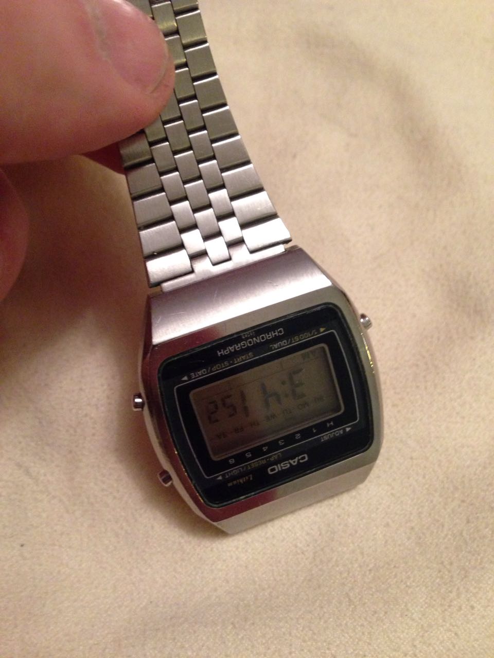

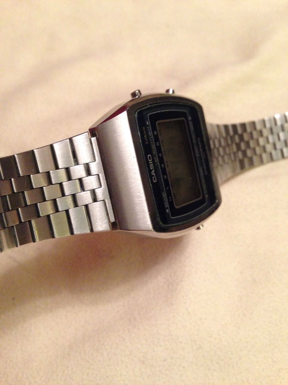

Ну кстати Вы правы видимо оказались, касио элементарно полируются и самостоятельно, просто глубокие царапины надо в несколько заходов убирать, долго, зато бесплатно)). А сатин проще простого у них восстанавливается, до приемлемого уровня, там поверхностей сложных нет. Вот вчера вечером за 15 минут сделал так
ID:	1667245   Нажмите на изображение для увеличения

Не хотите написать о процессе? Я бы, например, с удовольствием посмотрел как это делается в домашних условиях. Думаю, многим будет интересно.

Я дилетант в этом вопросе, у меня ни опыта, ни инструмента. Грубо говоря, полируем, потом наносим сатин пилкой для ногтей, односторонними движениями. Пилку подбираем в зависимости от того, какой сатин нужен, мелкий, крупный и т д. Полируем грубо, чем есть,, для финиша мне simichrome нравится.

Еще сатин можно нанести мелкой шкуркой ( пример 1000), или скотч-брайт от фирмы 3М у них даже есть специальный каталог по зернистости на ихнем сайте. http://solutions.3mrussia.ru/wps/por...=1361791993775

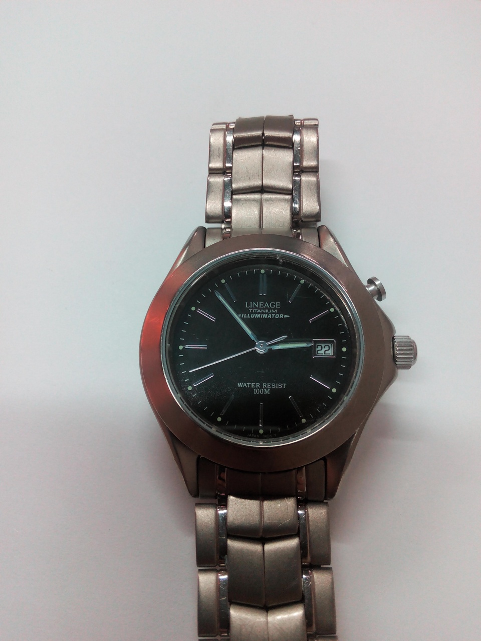

[quote=Romarri;4118675]Всем доброго дня. Эх хорош год на рыбалку) симпатичного титанового светлячка выловил, LIN-105.
Поменял элемент питания, всё светит и тикает)) а вот с браслетом маюсь.. То велико, то мало..да и внешнее состояние родного браслета, мягко сказать, не очень нравится. И вот надумал снять с родного ремешка и посадить на другой. И не поверите уважаемые форумчане, ступор.. На какой сажать?!.. Помогите советом, своим виденьем. Кто бы и на что бы?!)))

Romarri, я бы заморочился и заполировал бы браслет вместе с часами. Проще, чем к ним левый подбирать.
Так то можно заморочится, но.. На звеньях, есть замятины, глубокие. Чем их выводить? Браслет с тонкими глянцевыми вставками. Инструмента и материала нет)) и главное, моя рука тоща что ли!!?? То очень свободно, убираю звено- туго))) и это при условии зимы, а летом вообще рука синяя будет) или от ЗГ мозоль))) и всё же, спасибо за совет))
