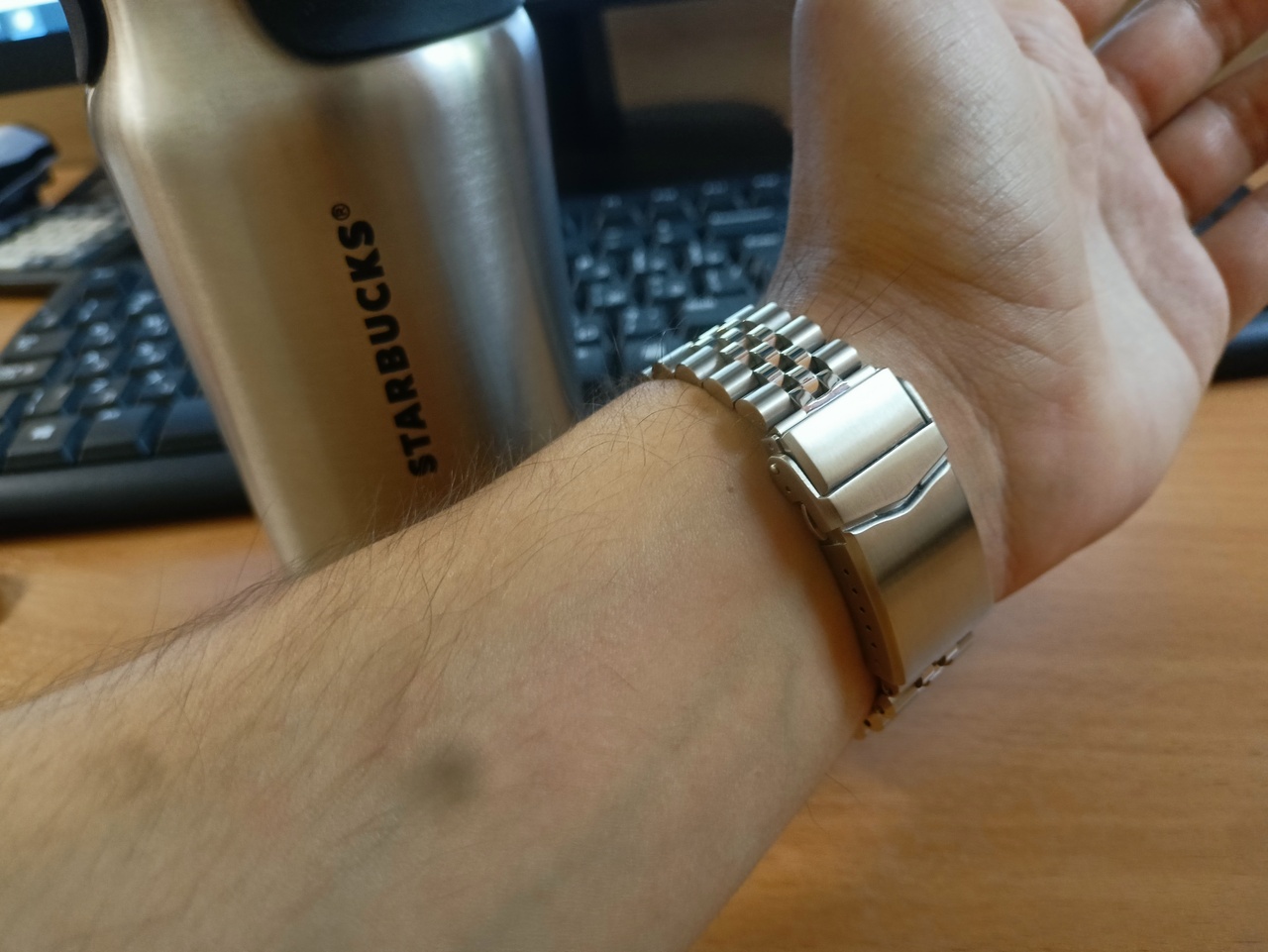

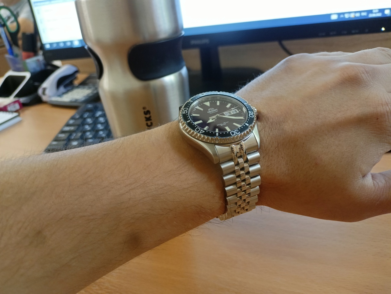

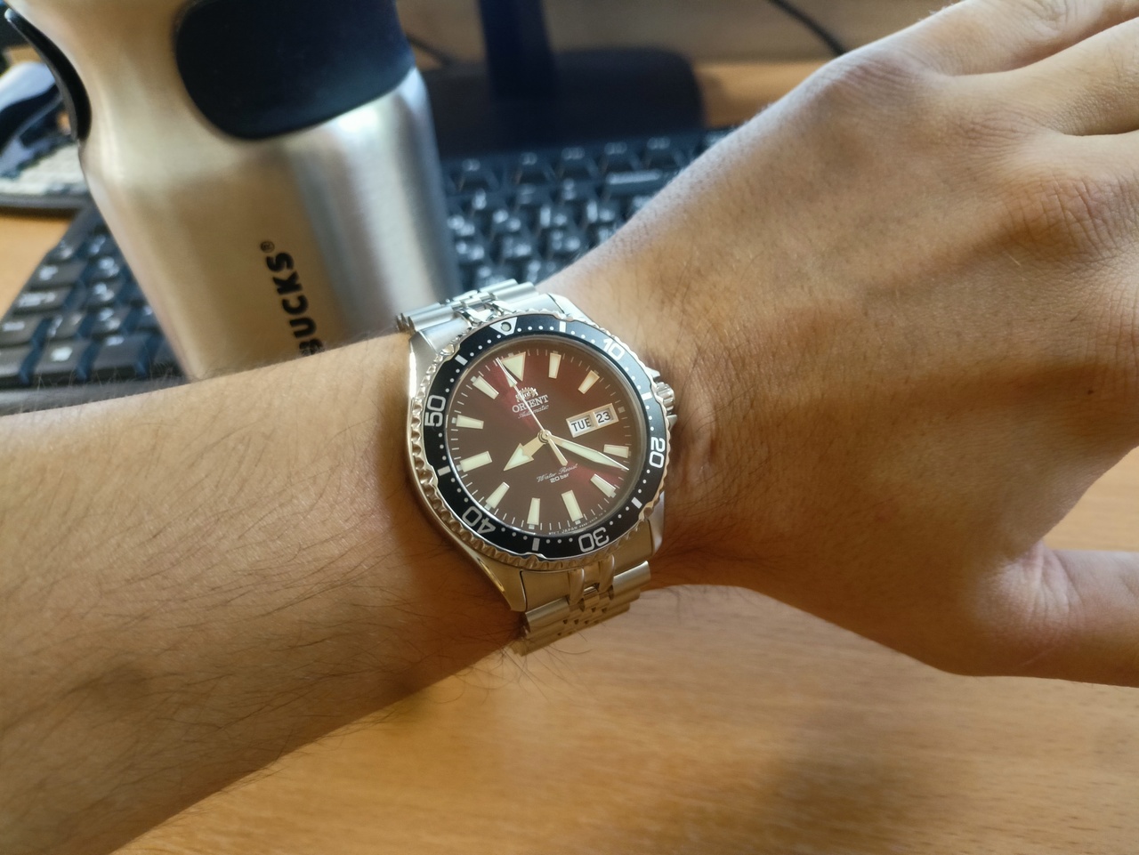

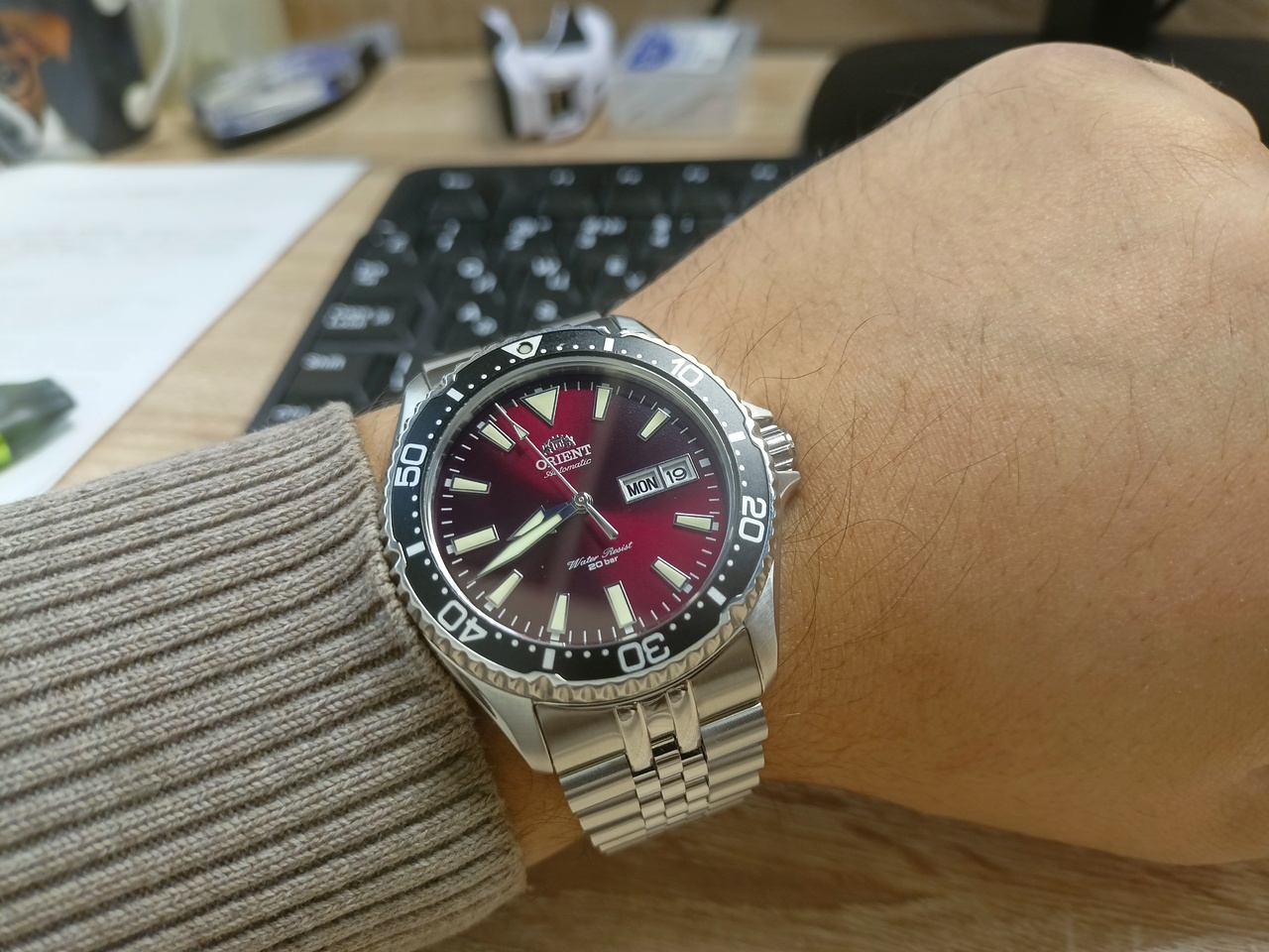

Таки дождался свой браслет strapcode, заказывал через мэйл форвардера, вышло не дешего (9500 с доставкой и комиссией), но оно того стоит!По качеству - небо и земля!
Теперь я доволен, часы стали тем, что я хотел

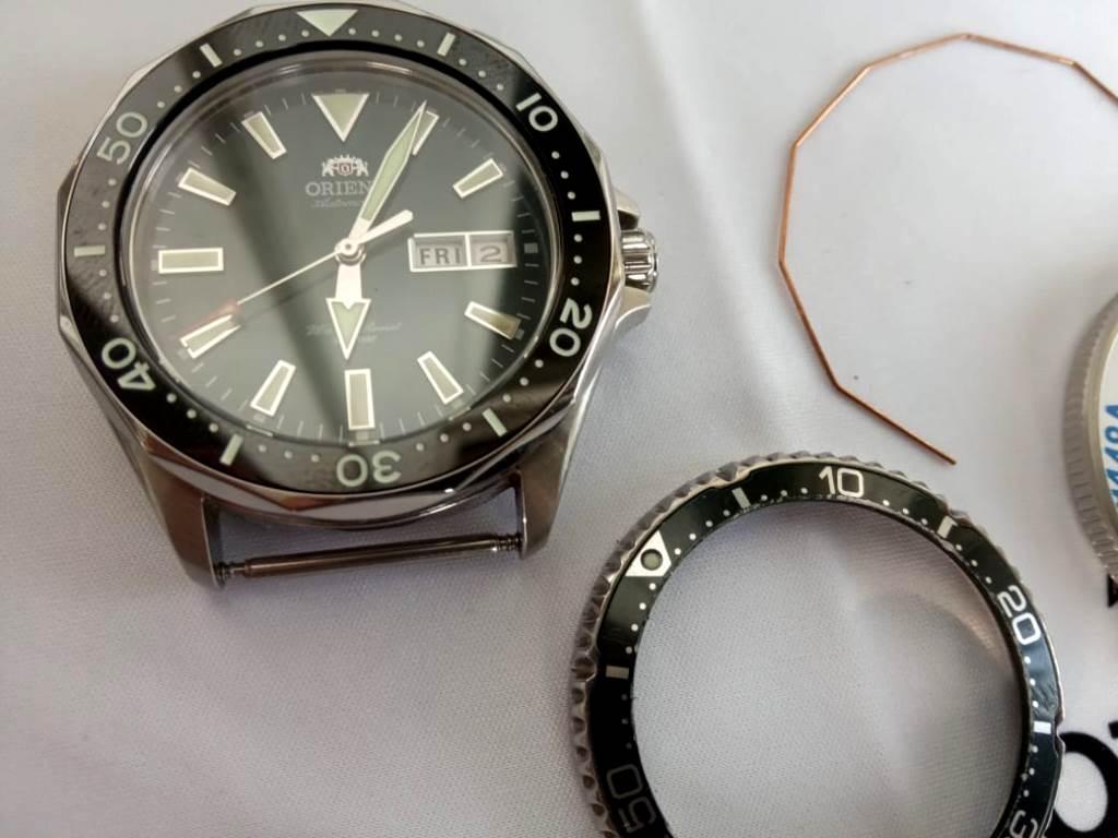

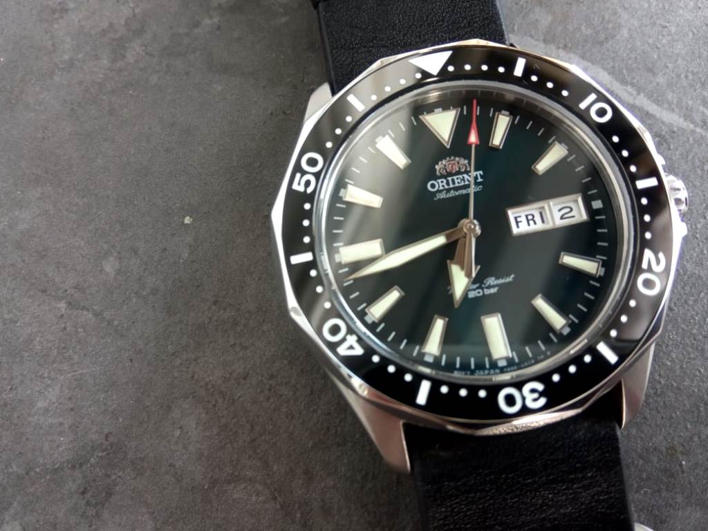

Решил попробовать ответить на Ваш вопрос, основываясь на реальном собственном опыте. Безель (есть нюансы, об этом ниже) и керамическая вставка безеля заказаны на известном китайском сайте, пружина Восток заказана в оф. магазине производителя.
Прошу извинить, что пишу без указания точных размеров - под рукой нет штангеля.

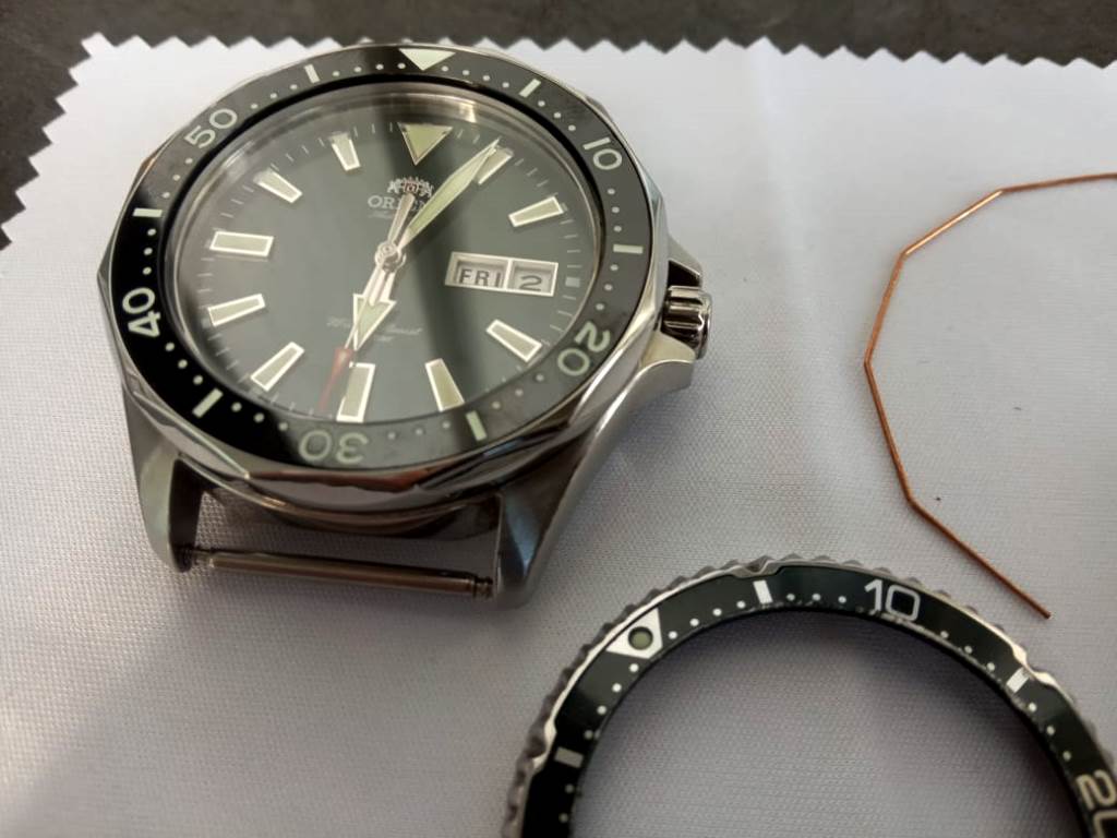

Пружина от Амфибии нужна для фиксации безеля на корпусе, т.к. внутр.Д безеля Seiko SKX/srpd ощутимо больше (не менее 0,5мм) чем внутр.Д оригинального. Оригинальный безель (у Seiko аналогично) фиксируется посредством резинового кольца, с одной стороны находящегося в проточке внутри безеля, с другой - в проточке в корпусе часов. Соответственно, т.к. внутр.Д безеля Сейко больше, чем посадочный Д, то резиновое кольцо не попадает в проточку корпуса и безель не фиксируется. Пружина Амфибии имеет форму многоугольника и, будучи установлена вместо резинового кольца, позволяет зафиксировать безель на корпусе. Как-то так.
Вставка безеля керамическая с зеленым люминофором на метках (удачно совпадает с цветом свечения меток на циферблате и стрелках). Внеш. Д =38мм, внутр.Д=31.6мм.

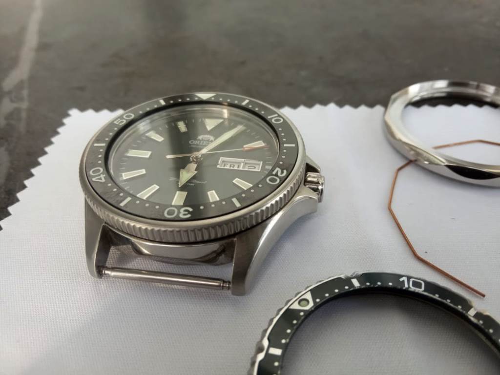

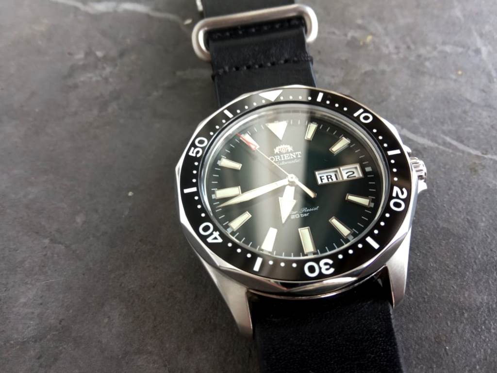

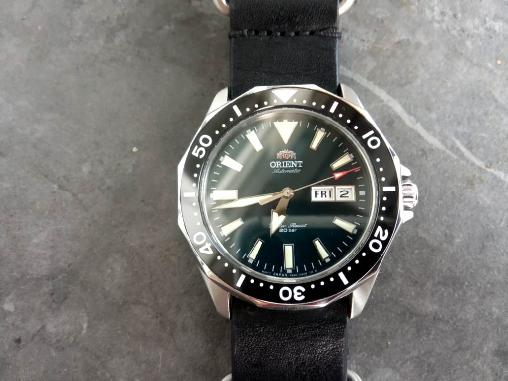

С безелем случился казус. Заказывал два безеля в разных магазинах, ориентируясь на отзывы и цену (примерно 1,2 т.р.)
На фото видно: один полированный в форме гайки, другой - традиционного "дайверского" вида, матовый. В итоге, один хорошо подошел, а второй, "дайверский" - нет (расстояние от нижнего среза до проточки под кольцо слишком большое, не совпадает с высотой проточки на корпусе). Так что, дистанционная покупка конкретной неоригинальной запчасти - это лотерея без гарантий.

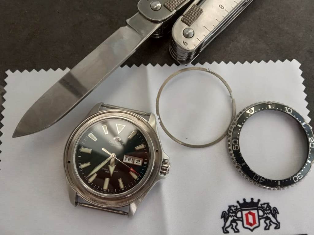

Какой-либо специнструмент для процедуры замены не требуется. Родной безель легко снимается при помощи любого ножа с тонким лезвием. При этом, для начала, необходимо заклеить корпус малярным скотчем (я использовал модельный), для предохранения от царапин. Также надо учитывать, что между корпусом и безелем находится тонкая плоская пружина дискретного механизма, на "13-14" и "19-20" торчат усики, которые важно не повредить при поддевании безеля лезвием.

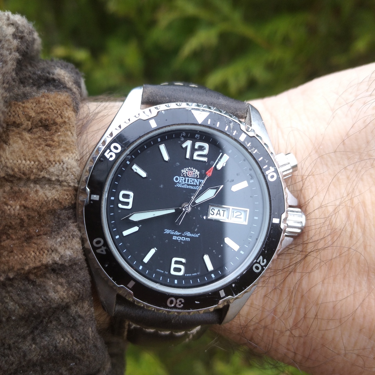

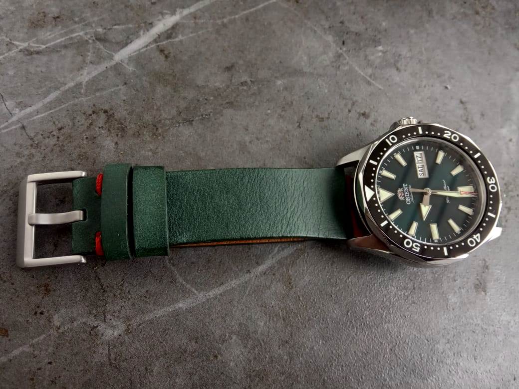

Сообщение от Manifest Посмотреть сообщение
Заказал все необходимые компоненты - ждем!С меня отчет.
Очень интересно. Тем более, что у Вас часы с красным циферблатом и отличным браслетом, особенно нарядно выглядят.
Я вот жду, когда появится где-нибудь в Питере на продажу первый Мако, с кнопкой, обязательно с черным циферблатом - есть желание попробовать собрать с выпуклым стеклом, новым безелем и т.п.
Пересадил часики на зеленый ремень

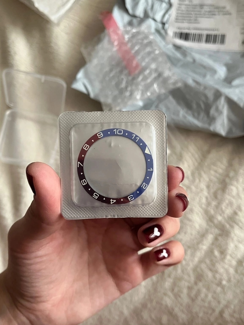

Главное что бы безель подошел, заказал SUB style.Будем посмотретьЗаказал все таки пепси вставку керамическую, главное что бы сильно ярко не получилось.

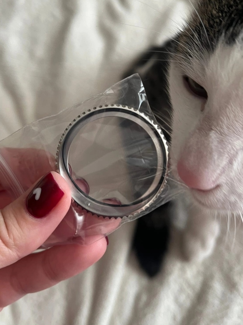

Чтож, все приехало, но теперь уехал ЯОтчет будет позже.
Котенка оценил)))

К сожалению безел в стиле SUB не подошёл, не защелкнулся. Заказал тот что в виде гайки, ждать месяц
