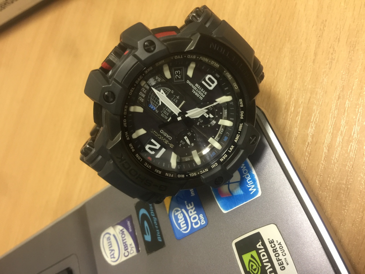

Часы купил у Владимира с Ганзы. Цена приятная ( значительно дешевле рыночной), за что ему спасибо.

Поздравляю! Одна из самых красивых и удобных моделей! Точного хода и радости от ношения! У меня самого точно такие же)

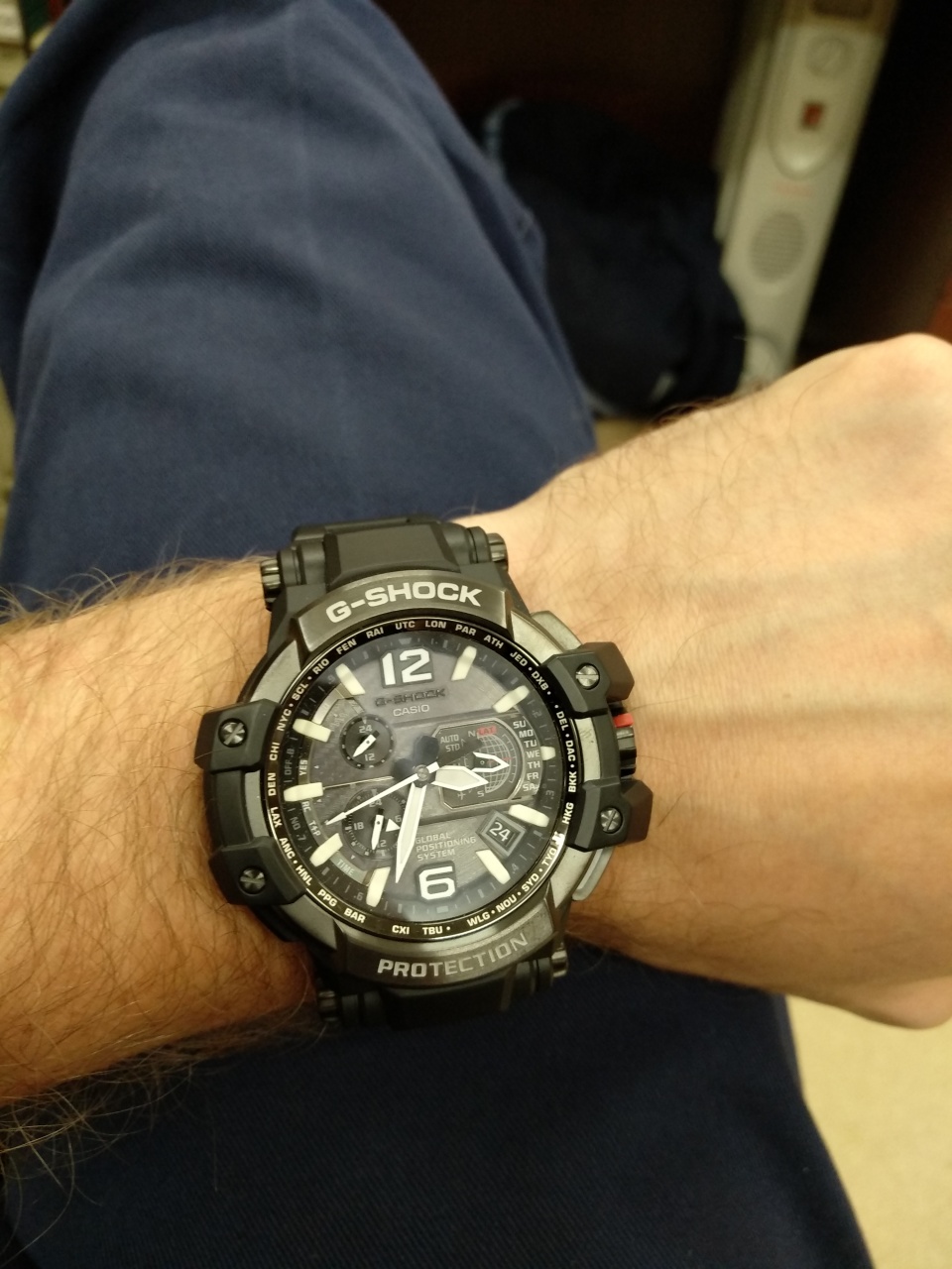

Поднимем тему!!!
Часы харизматичные...мои РАФЫ то жо же с душой
Всех с праздником!!!
