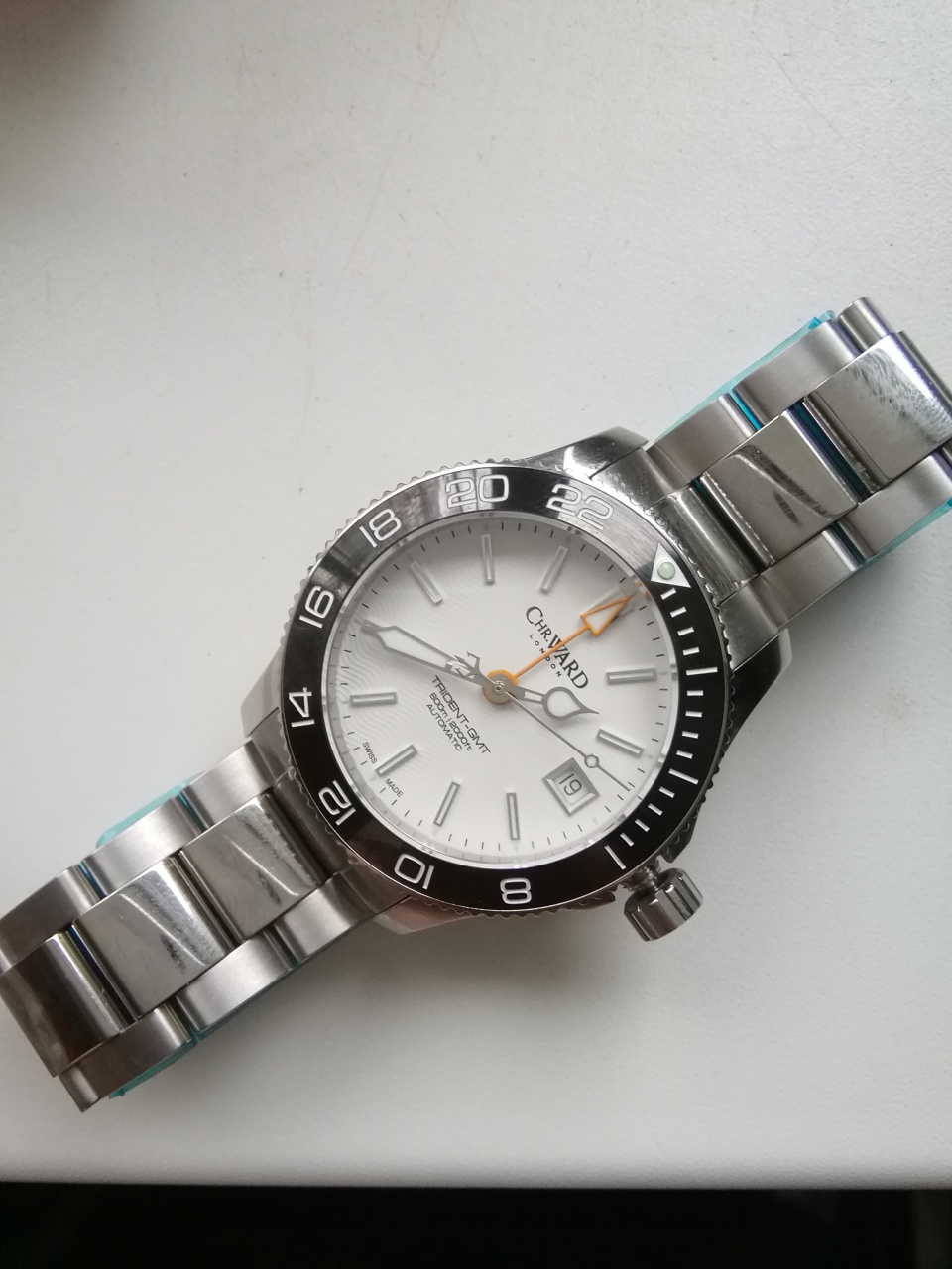

А если покрутить отдельно стрелкой GMT? Как она себя ведет? Попробуйте все стрелки поставить в 00:00
  #222
Старый 06.11.2016, 15:31
Rmmf Rmmf вне форума
Регистрация: 06.11.2016
Сообщений: 36
Сказал(а) спасибо: 128
Поблагодарили 76 раз(а) в 12 сообщениях
Сообщение от VGA240x320 Посмотреть сообщение

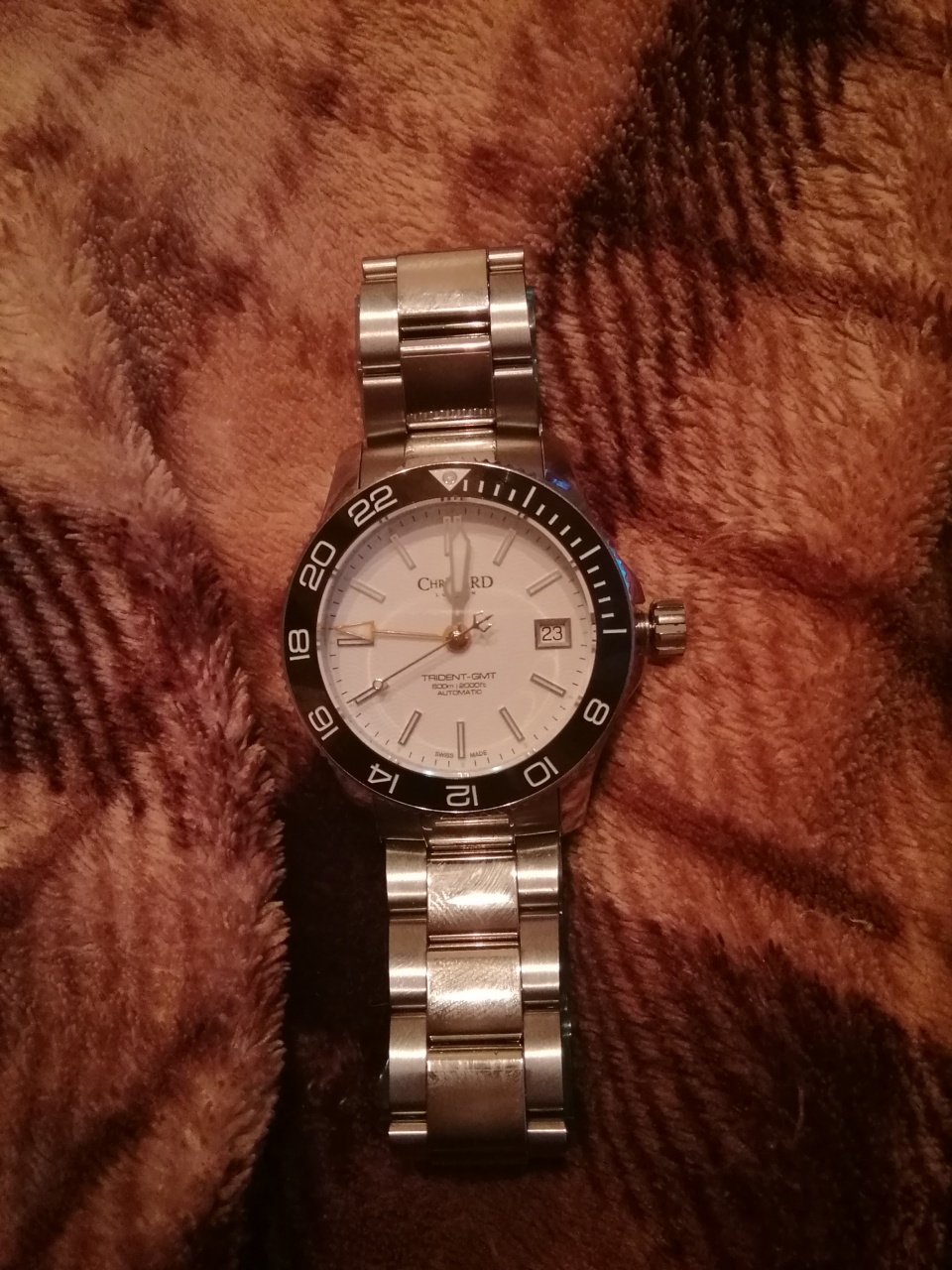

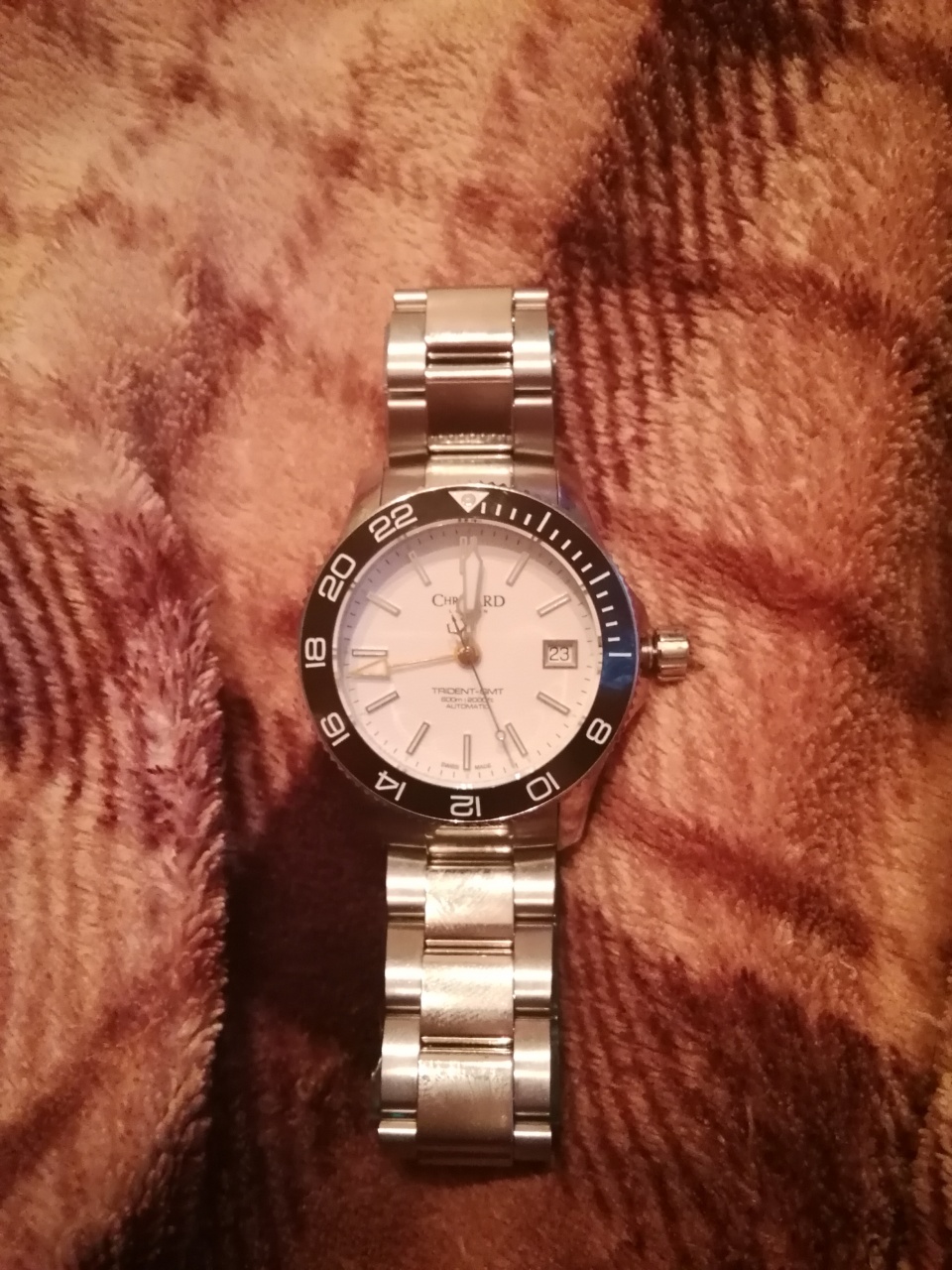

Если регулировать gmt отдельно, то она перескакивает через час. Но не в те положения, в кикае должна. Чтобы стрелка gmt переключалась ровно по меткам, минутная стрелка должна стоять на 40 минутах. Если минутной стрелкой выставить ровно на 12, то гмт не попадает в метки

Сообщение от Rmmf Посмотреть сообщение
Так и должно быть. GMT показывает время на безеле. Попробуйте поставить все в ноль (не 12.00)
В том то и дело, что Все стрелки одновременно в ноль не выставляются, посмотрите внимательно фото, которые я приложил,стрелка гмт выставляется в ноль только тогда, когда минутная стрелка на 40 минутах, а не в нуле, как должно быть

Ещё раз- поставите минутную и часовую стрелки в 00.00 (т.е. когда меняется дата). А потом переставьте туда же GMT стрелку. Тогда все будет видно. Если не трудно- сфотайте в этом положении.
Ну вот, сфоткал. Дата только что пересчелкнулась, обратите внимание на стрелку гмт, в каком она положении, это ее жесткое положение относительно белой часовой стрелки, если ее передвинуть, она перепрыгнет на следующий час и снова не попадает в риски. Вот такая вот проблемка, что теперь с этим делать?

Да, теперь видно, что косяк. Пишите в службу поддержки.

Напишите Вере, на сайте есть контакты, она обычно очень оперативно решает такие вопросы. Скорее всего они попросят выслать часы обратно за их счет.
Кстати, а Вы случайно не накрутили там что-то сами?

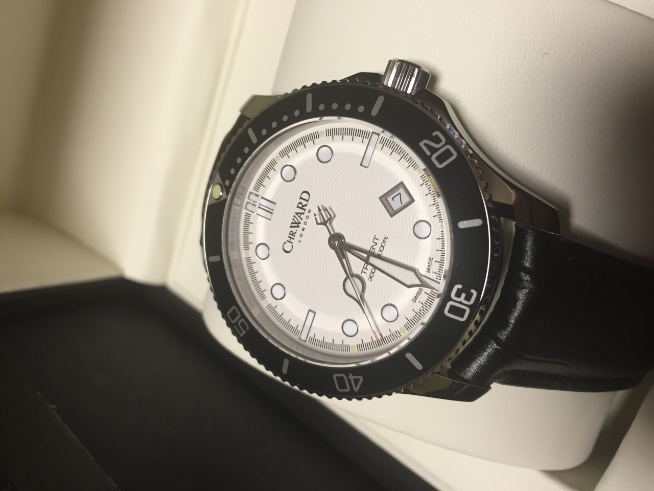

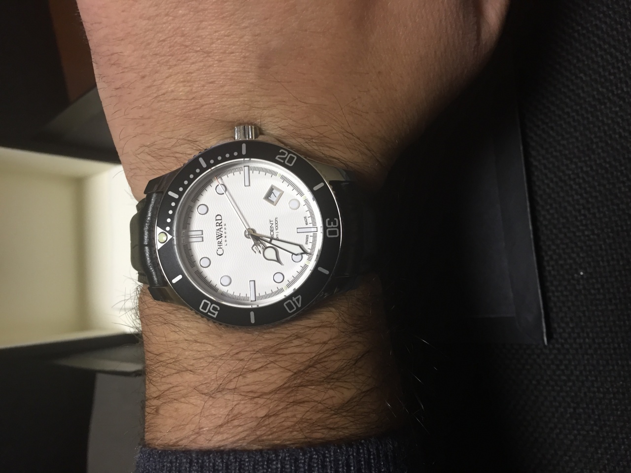

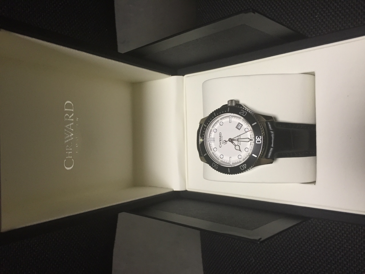

Вот и я стал обладателем C60 Trident 300!!! Заказ сделал 14.10., получил сегодня утром. Фото прилагаю.

Поздравляю! Красавцы!
