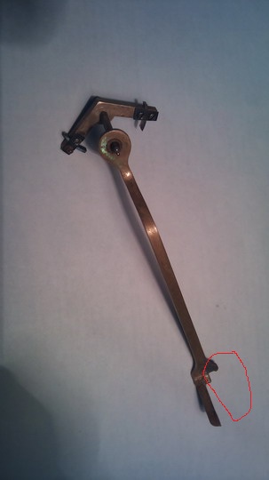

Shafrans Shafrans вне форума
Регистрация: 05.02.2014
Адрес: Россия, Сергиев Посад
Сообщений: 2
Добрый вечер,Сергей Дмитриевич! По поводу анкерной вилки : в том-то и дело,что НИЧЕГО НЕ ОТЛОМАНО ! Вот этот хитрый выступ был отштампован в фабричных условиях и даже имеет небольшой износ,- то есть что-то он двигал ! На фото,конечно,не видно,но смею Вас заверить, я хорошо рассмотрел под увеличением. Я давно занимаюсь ремонтом и попадались всякие и вилки и маятники, а тут.....
Хотелось бы, конечно,услышать мнение Олега по поводу "сломанной" вилки.....

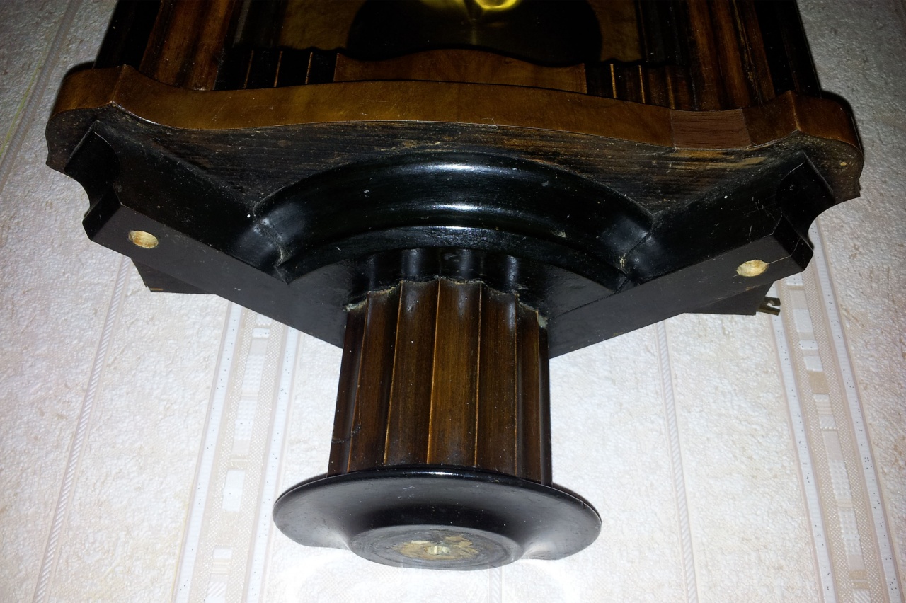

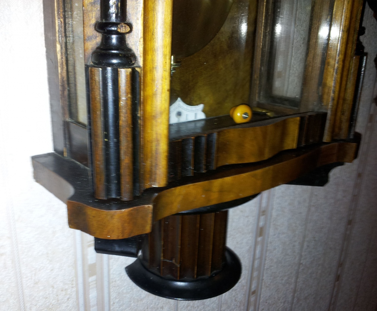

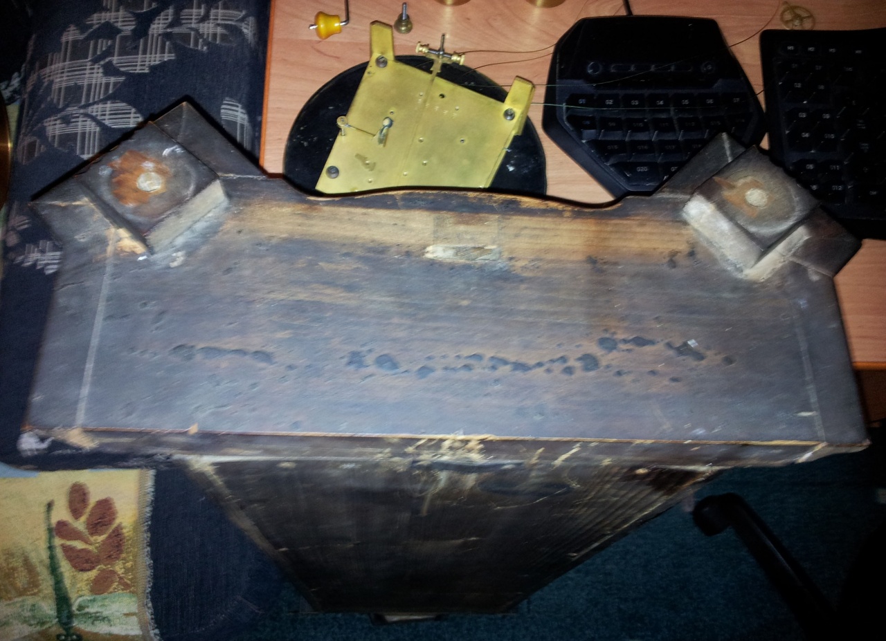

Kievlyanin
Приветствую! Пока выложу пару фото под рукой были(не очень качественных, к сожалению) Вам в помощь. Если нужно сфотографирую бороду снизу вечером и скину. Так там две диагональные планки ,которые сходятся к центру задней стенки и на этом цетре площадка в которую установлена эта колонна бороды. В планки вставляются шишки.
ID:	629608   Нажмите на изображение для увеличения

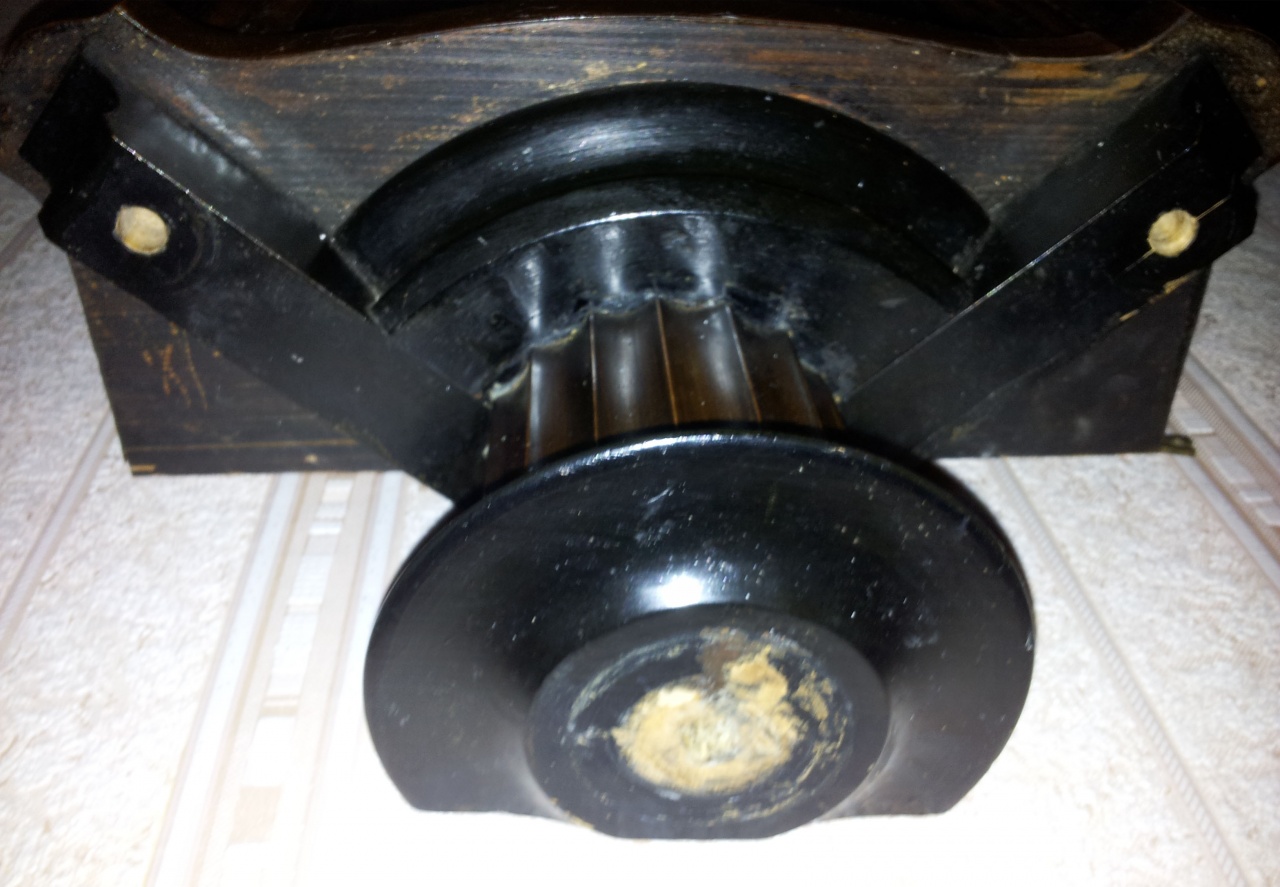

Kievlyanin, тут и гадать нечего, вот эта капитель снизу она в сечении имеет полукруг (или 3/4 круга) и задней своей частью (плоской) идет вровень с задней стенкой часов. Из-за этого она неизбежно "заходит" на диагональные планки (приклеена к ним).

Сообщение от Shafrans Посмотреть сообщение
Интересует как происходило взаимодействие вилки и маятника. Вопрос больше адресован,судя по их участию на форуме, Олегу и Сергею Дмитриевичу.
Добрый день! Если вы про отсутствующий усик водила маятника (обвел красным на фото), то это никакое не заводское изобретение, а просто несчастный случай. Вероятно, предыдущий "мастер" аккуратно удалил надфилем загиб от обломанного металла, поэтому это место и кажется вам "заводским". А контакт с маятником, по всей видимости, обеспечивался посредством обмотанной вокруг проволоки )))

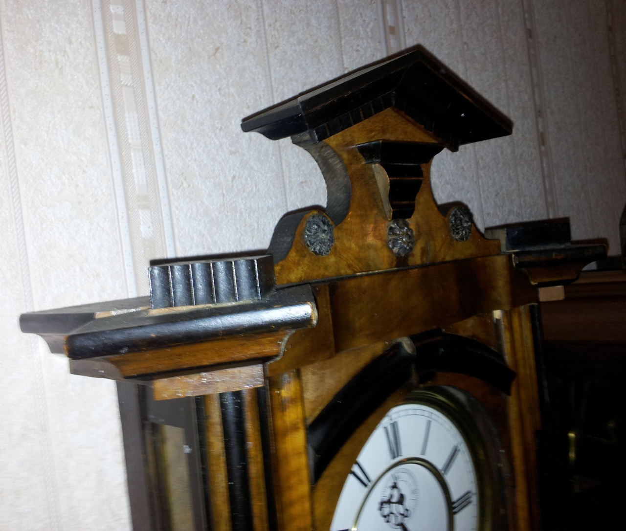

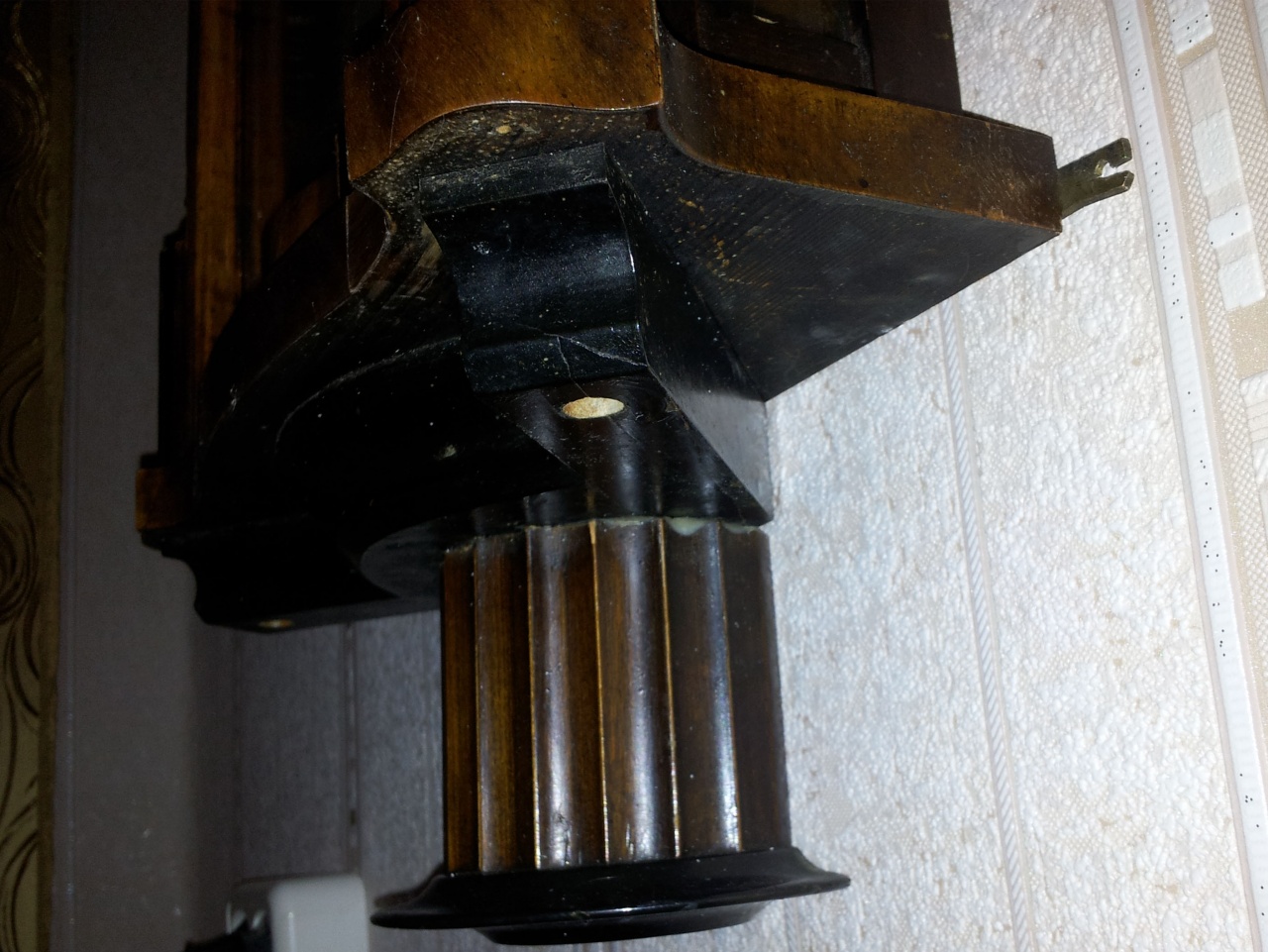

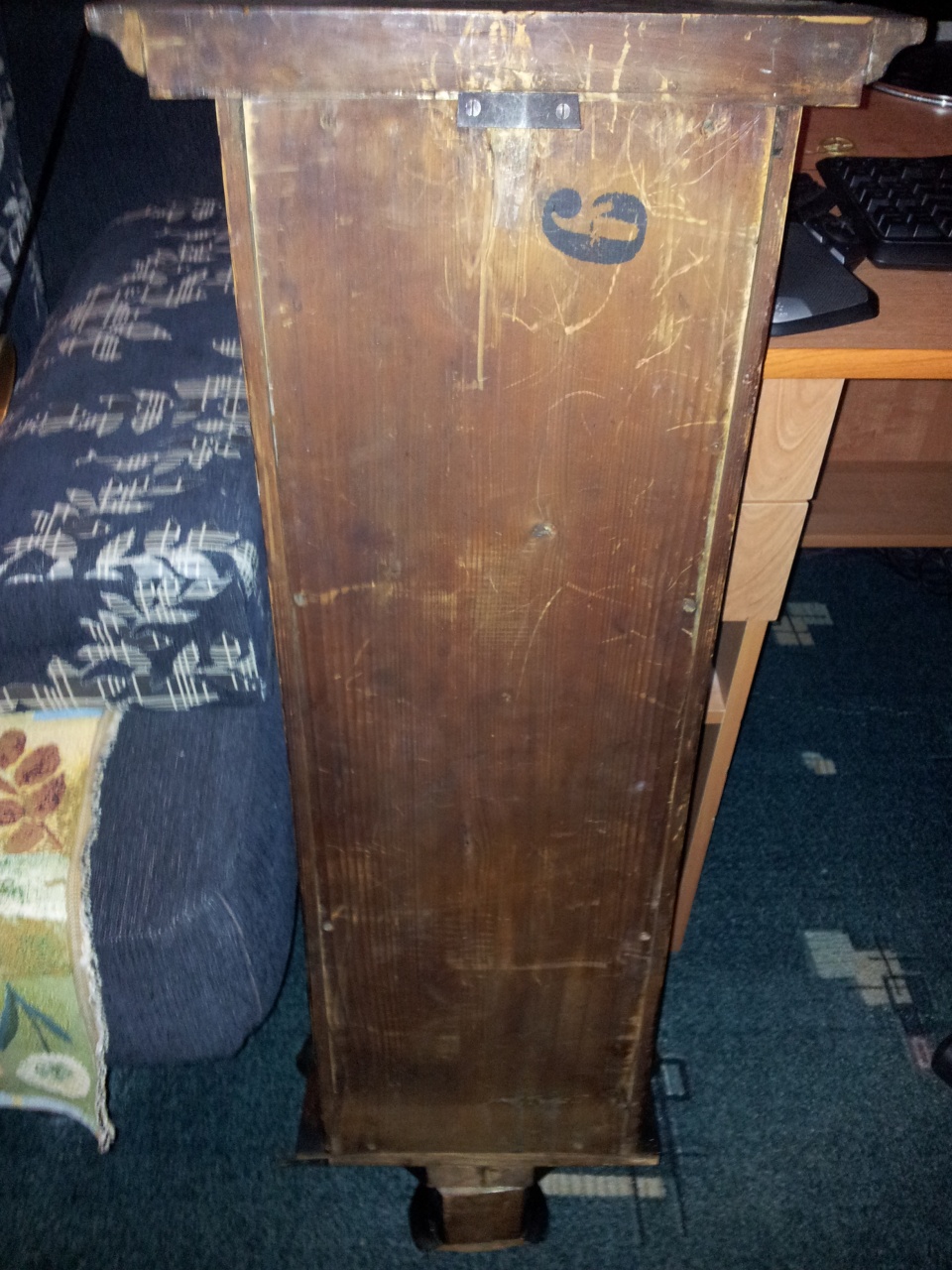

Kievlyanin
Приветствую! Выкладываю обещанные фото. На зеркалку не стал снимать, снял на телефон, но и так всё видно. Шишки сверху и снизу ещё не вставлял, так как часы ещё в процессе наведения лёгкого "марафета" и настройки. Думаю Вам эти фото помогут.
С уважением.
ID:	630011   Нажмите на изображение для увеличения
ID:	630012   Нажмите на изображение для увеличения
ID:	630013   Нажмите на изображение для увеличения
ID:	630014   Нажмите на изображение для увеличения
ID:	630015   Нажмите на изображение для увеличения
