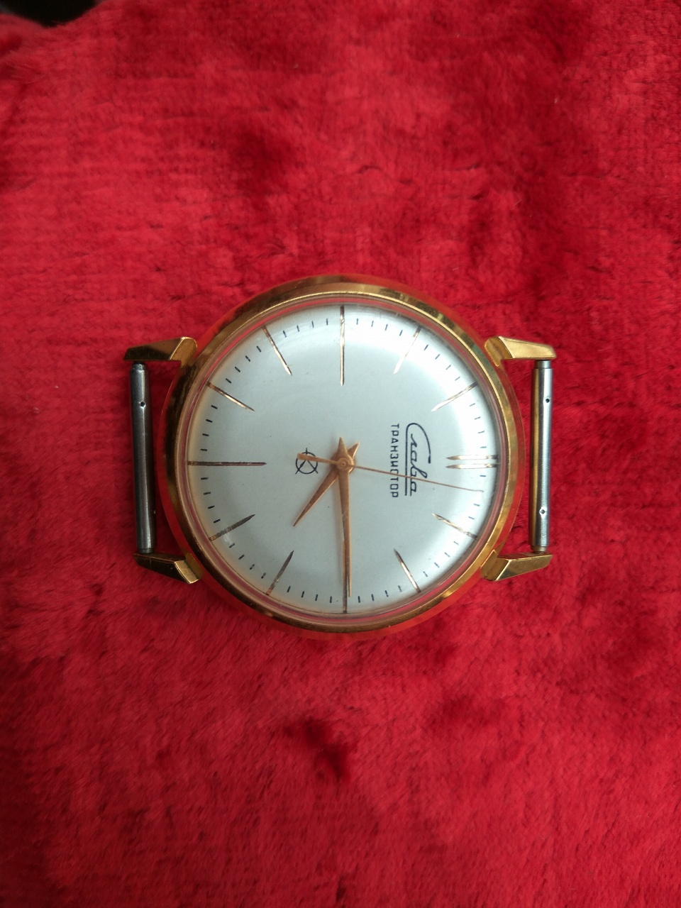

Встретилась.
ID:	1921228   Нажмите на изображение для увеличения

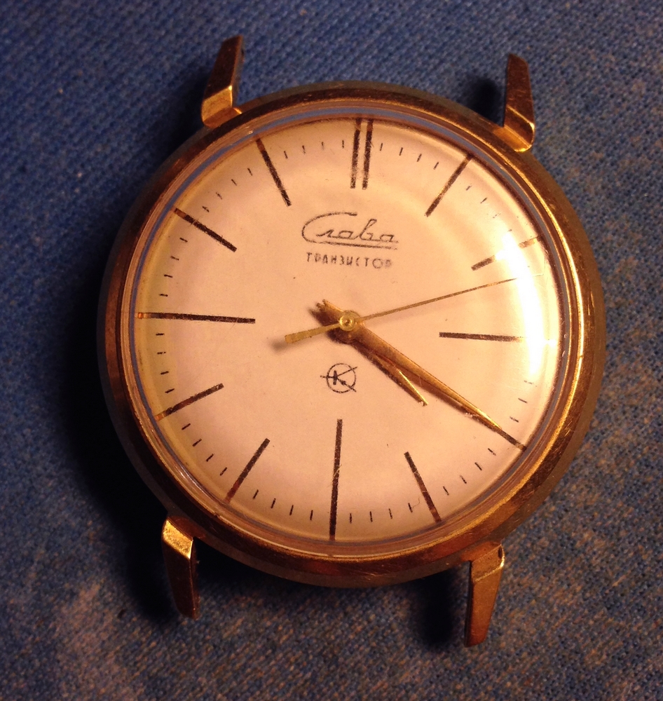

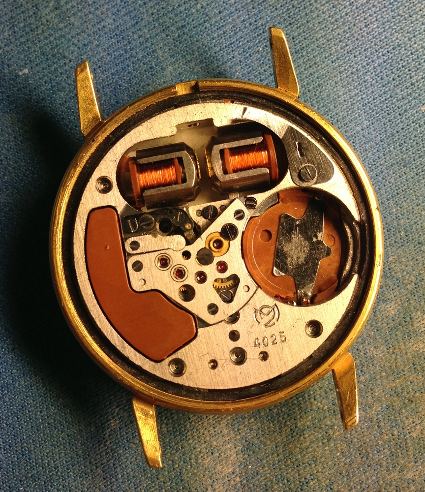

Достались Слава Транзистор.
Почитал форум, подобрал батарейку, вставил, стрелки увы не бегут(, но приложив часы к уху слышаться гудение, полагаю это камертон!
Нету "серьги" подвода стрелок, из-за нее могут не стартовать?
Батарейку использовал старенькую, прибором померил 1,3 в. Может в ней дело, завтра пойду за новой!
Посоветуйте к кому обратится за восстановлением, если совсем все плохо?
Спасибо!
p.s. Они действительно настолько редкие как пишут?

Если камертон гудит, а хода нет, надо проверять собачку и колесо с микрозубьями.
