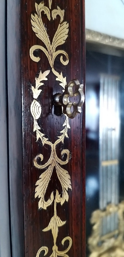

Сегодня закончил реставрацию,корона новодел,покрытие шеллак.
Юра, браво!!! И часы хороши и руки твои золотые!

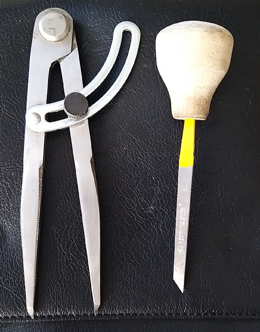

Напиши, пожалуйста, как ты разметку минутную на циферблатах прорисовываешь, чем? Может фото сохранились?

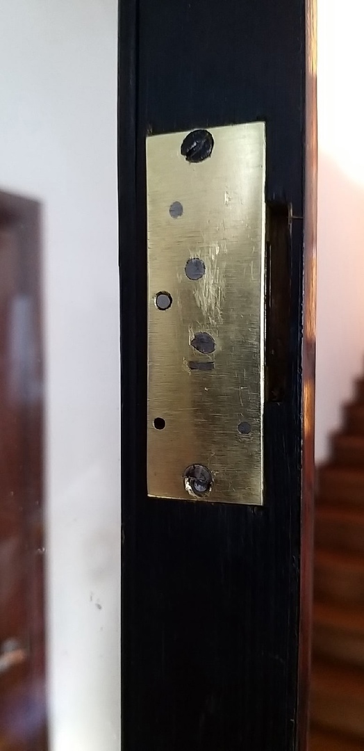

Замок дверки родной сохранился или аналог подбирал?

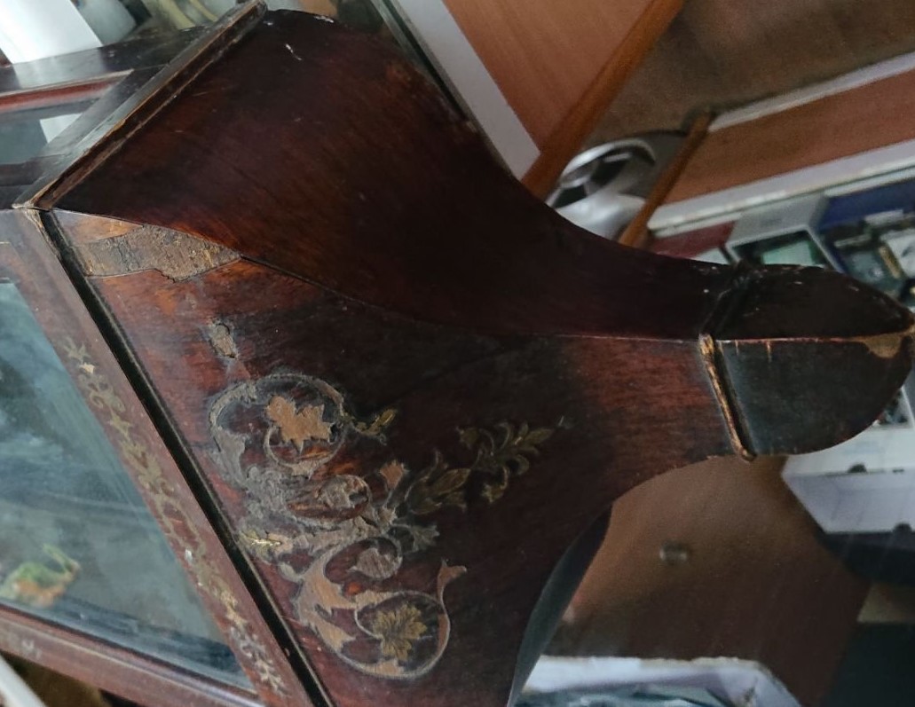

Скажите пож-та латунь брали мягкую или жёсткую и толщина какая? Я так думаю жёсткая для выпиливания лучше?
Цвет корпуса очень понравился. Какую морилку использовать (из неводных) что бы получить такой цвет?
Морил только новодельную корону , дефекты на корпусе,а также новодельные планочки.Борода была такая.

Доброго дня Олег. В центр циферблата вставил деревяшку с отверстием для ножки циркуля и на камне прочертил два круга,потом карандашом разметку минут и штихелем прорезал .
Замок родной ,но пришлось вытачивать взамен изношенной детальки новую.Ключ не родной...
