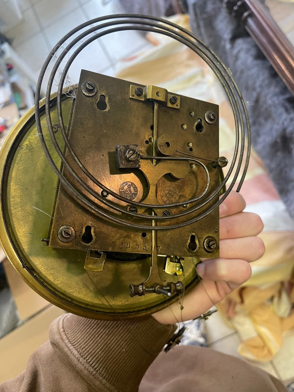

Gustav Becker без печатей

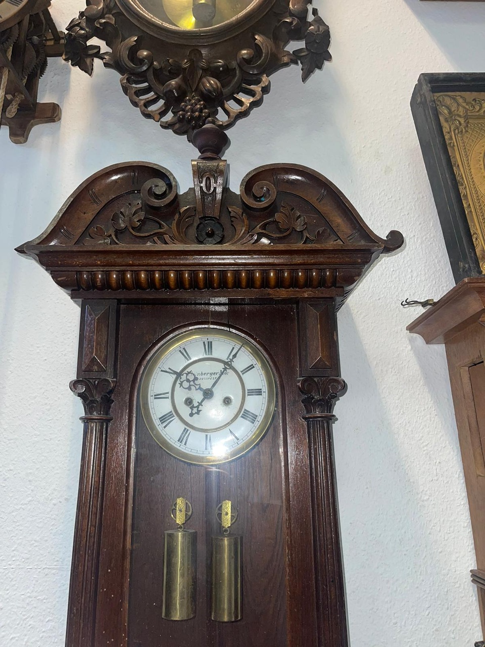

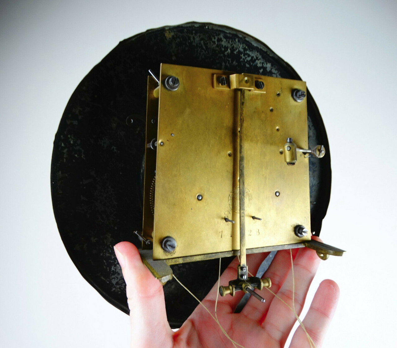

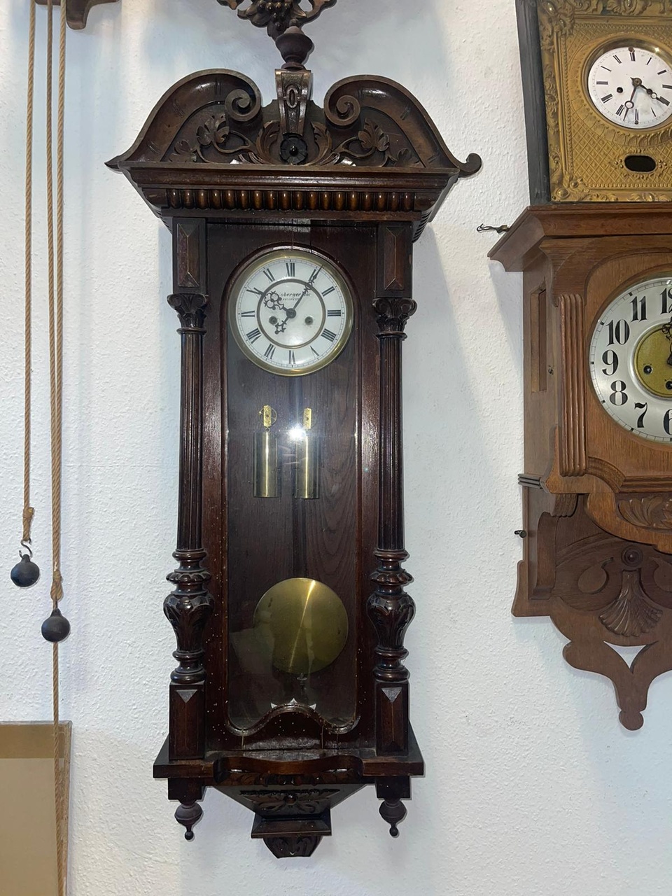

Добрый день! Пришли часы , заявленные на аукционе как Густав Беккер, но никаких клейм, медалей, отметок нет на корпусе часов, только номер 74874. Мастер, который делал моих штук 15 Беккеров, утверждает, что механизм подлинный.В его компетенции я уверена. Бывает ли так, что у часов этой марки нет печати на корпусе сзади? Мне не встречалось, по крайней мере. Был ли у кого такой опыт? спасибо

Добрый день!
Мастер ошибается. Производитель механизма Muller-Schlenker 1890-ые гг.
Отличительная особенность этих механизмов заострённые ограничители маятника.
Вот близкий серийный номер:

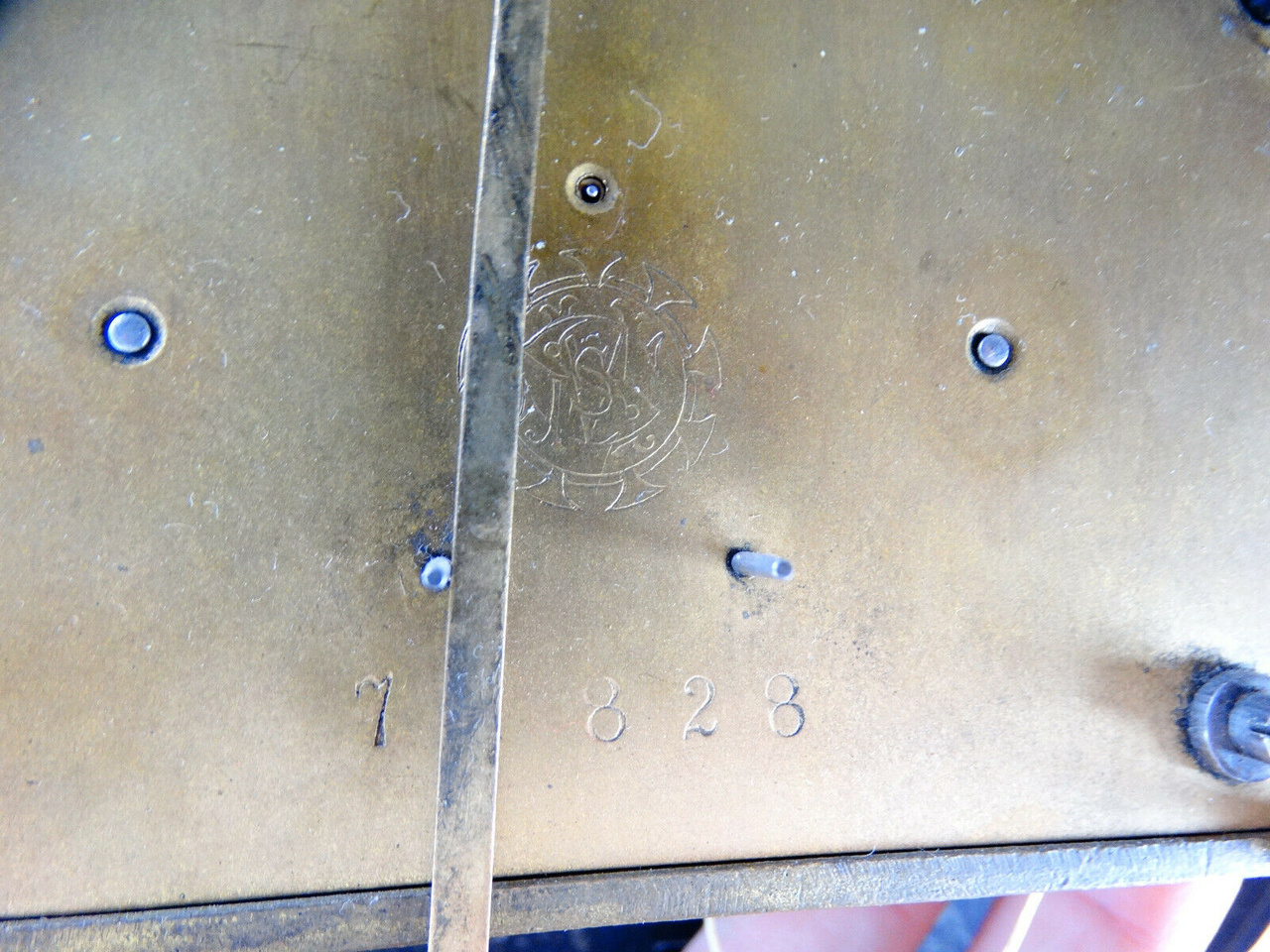

ID:	3507346 Нажмите на изображение для увеличения
ID:	3507347 Нажмите на изображение для увеличения
ID:	3507348 Нажмите на изображение для увеличения
С уважением, Татьяна
P.S. Недавно был механизм Muller-Schlenker, который выдавали за Lenzkirch (с клеймом!). http://forum.watch.ru/showpost.php?p...postcount=3382
Косвенный признак, что механизм хороший ))

Этот производитель часть механизмов продавал другим фирмам, поэтому достаточно много его механизмов без подписи.
