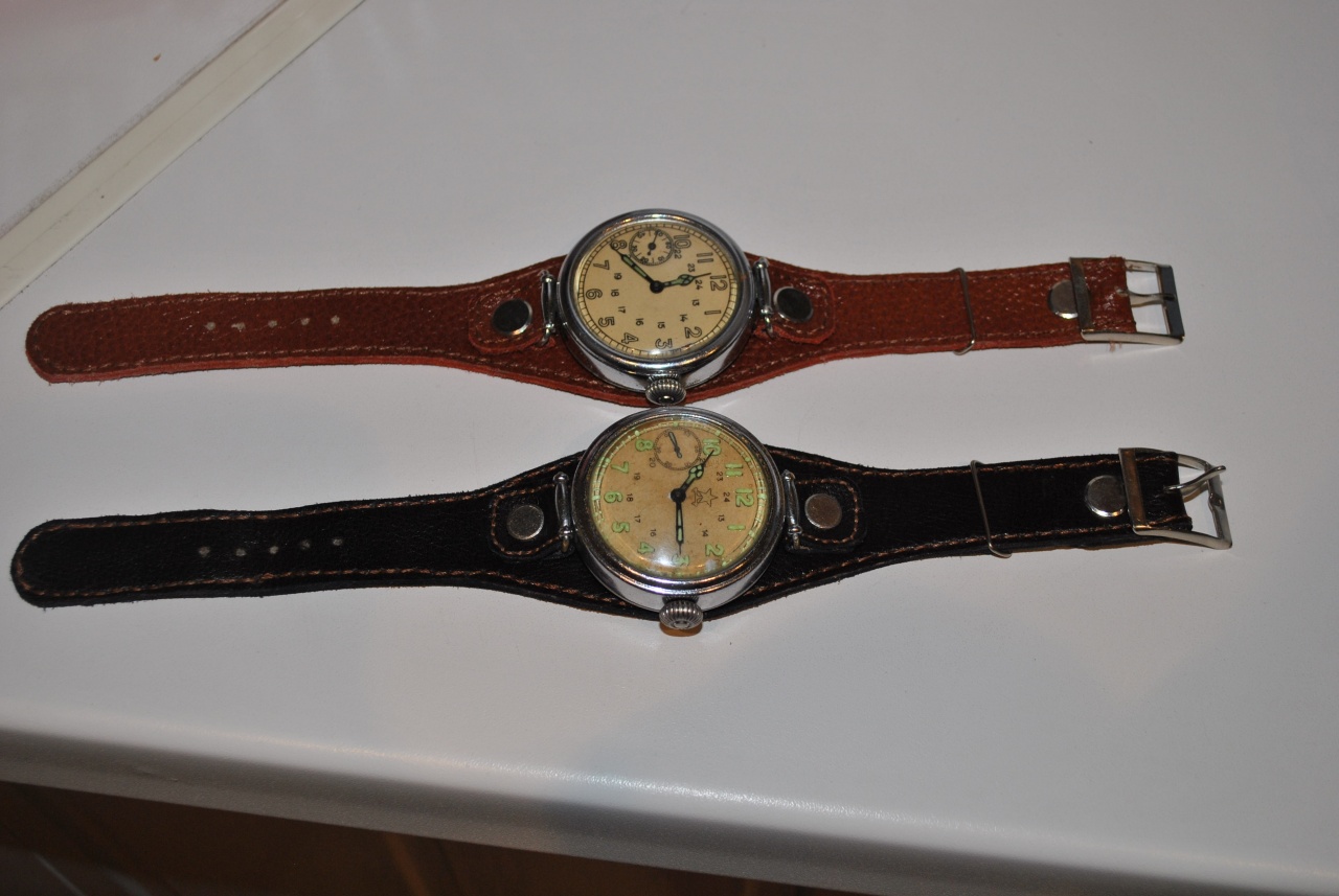

Серега вот такие ремни получились.
Как тебе?

Для первого опыта думаю очень хорошо. А главное, ни от кого не зависишь, захотел и сшил.

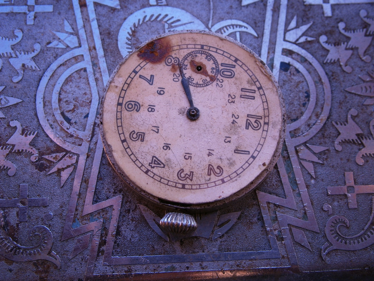

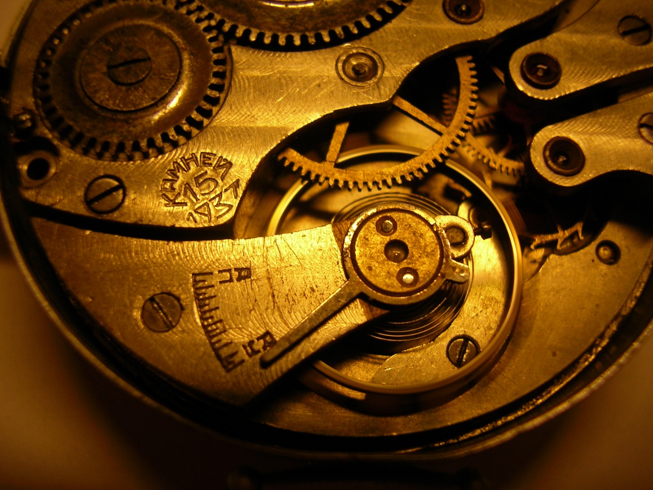

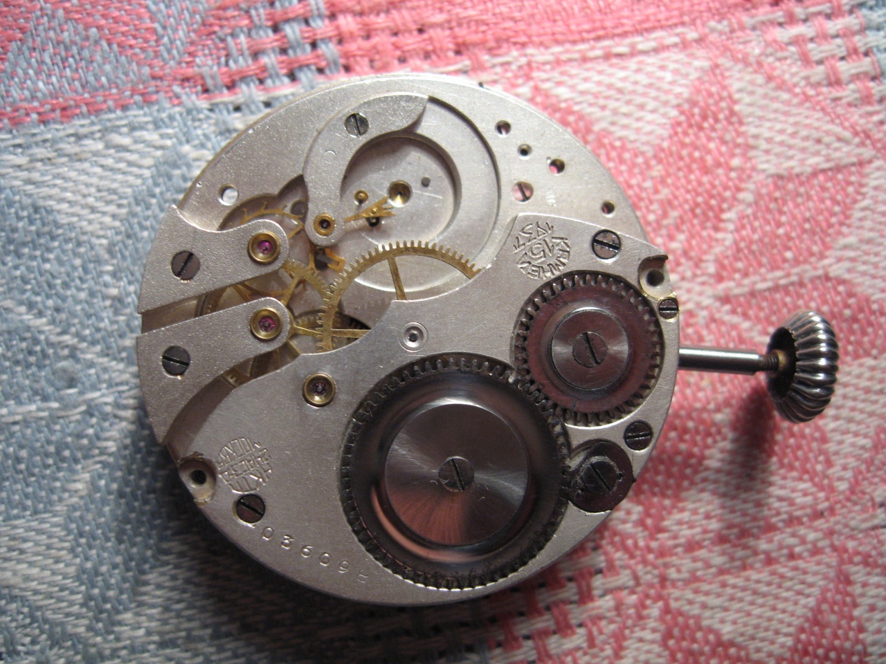

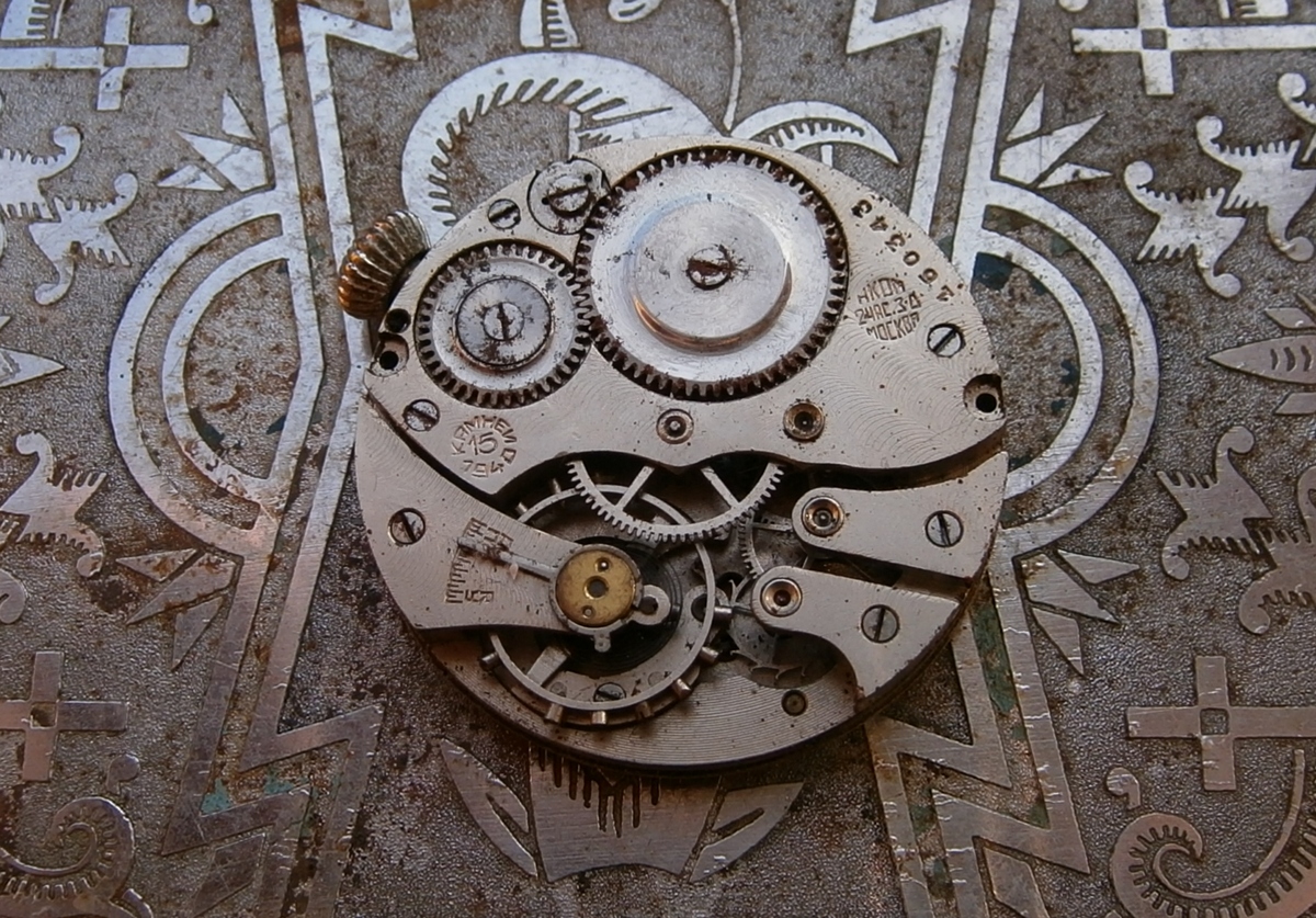

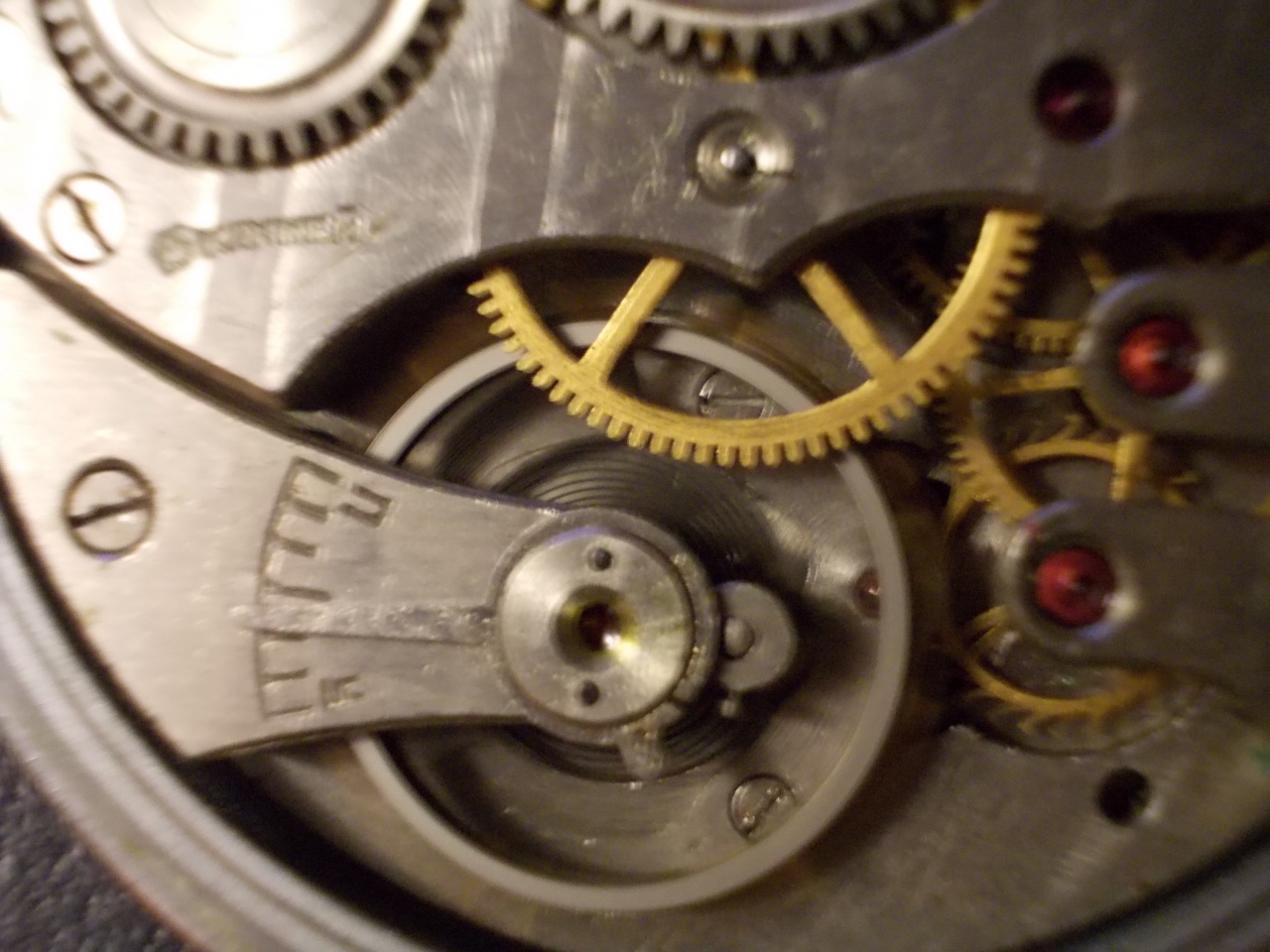

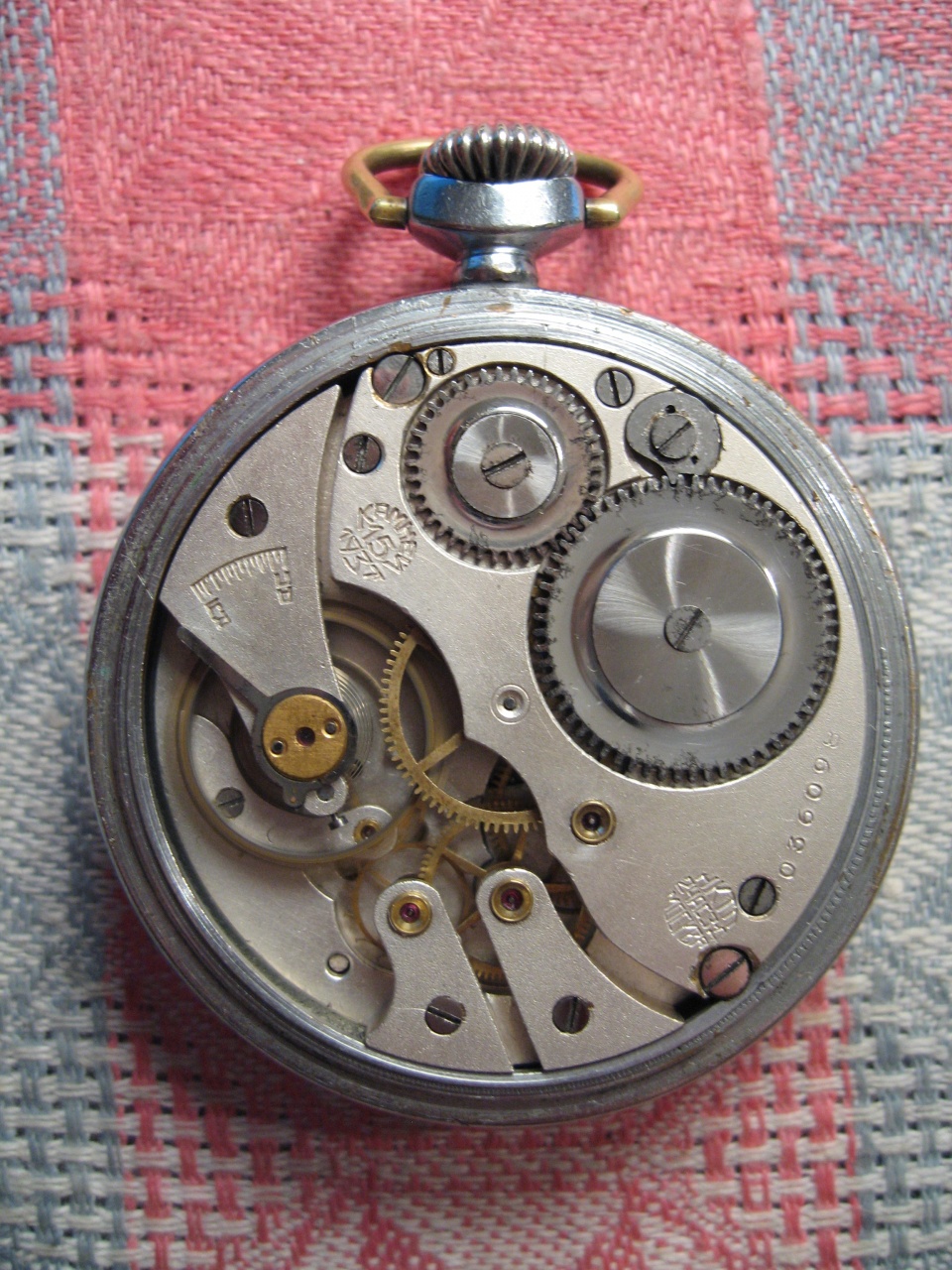

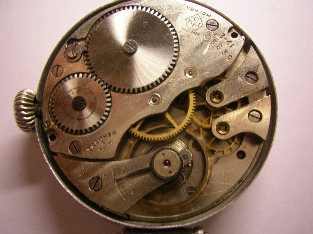

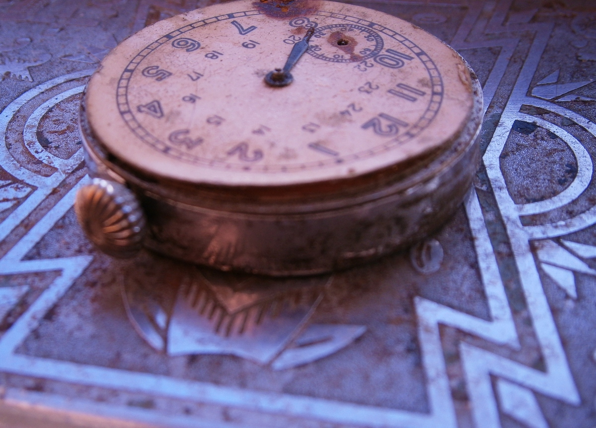

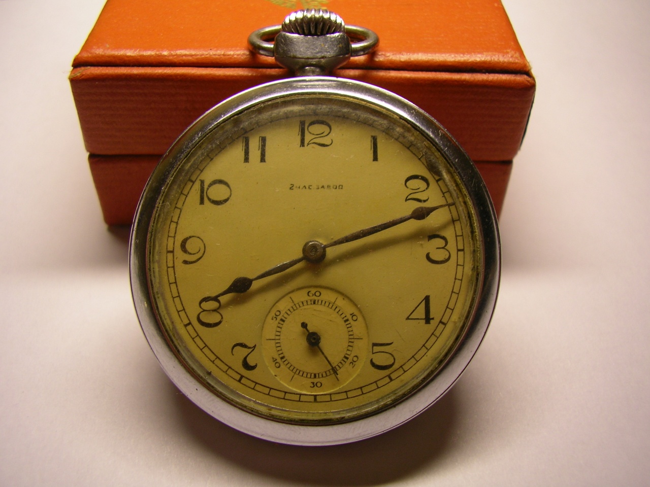

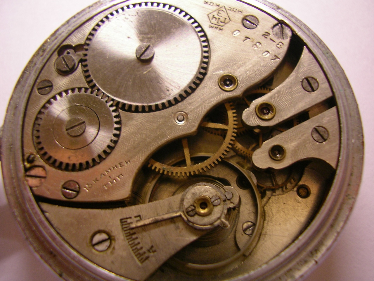

КИРОВКА 2ГЧЗ(1937г)
Вот такую КИРОВКУ удалось выменять у моего часовщика.
Но восстанавливать пришлось своими силами.
Отсутствовали стрелки,заменил пружину(стояла,похоже,от МОЛНИИ,в 1.5раза
уже),ограничитель анкерной вилки был сломан,а так же заводную и
переводную муфту,т.к.вал видимо кто-то заменил,но недотумкал,что муфты
тоже нужно заменить.
Механизм красивый серебрёный,отчистился и выглядит весьма привлекательно
Цифер,похоже серебряный,к сожалению,побит временем.
Ну и некоторые этапы чистки механизма.
Что интересно,пробитый номер на мосте баланса не соответствует,
но ниже номер, совпадающий с платиной и барабанным мостом,
нацарапан иголочкой.

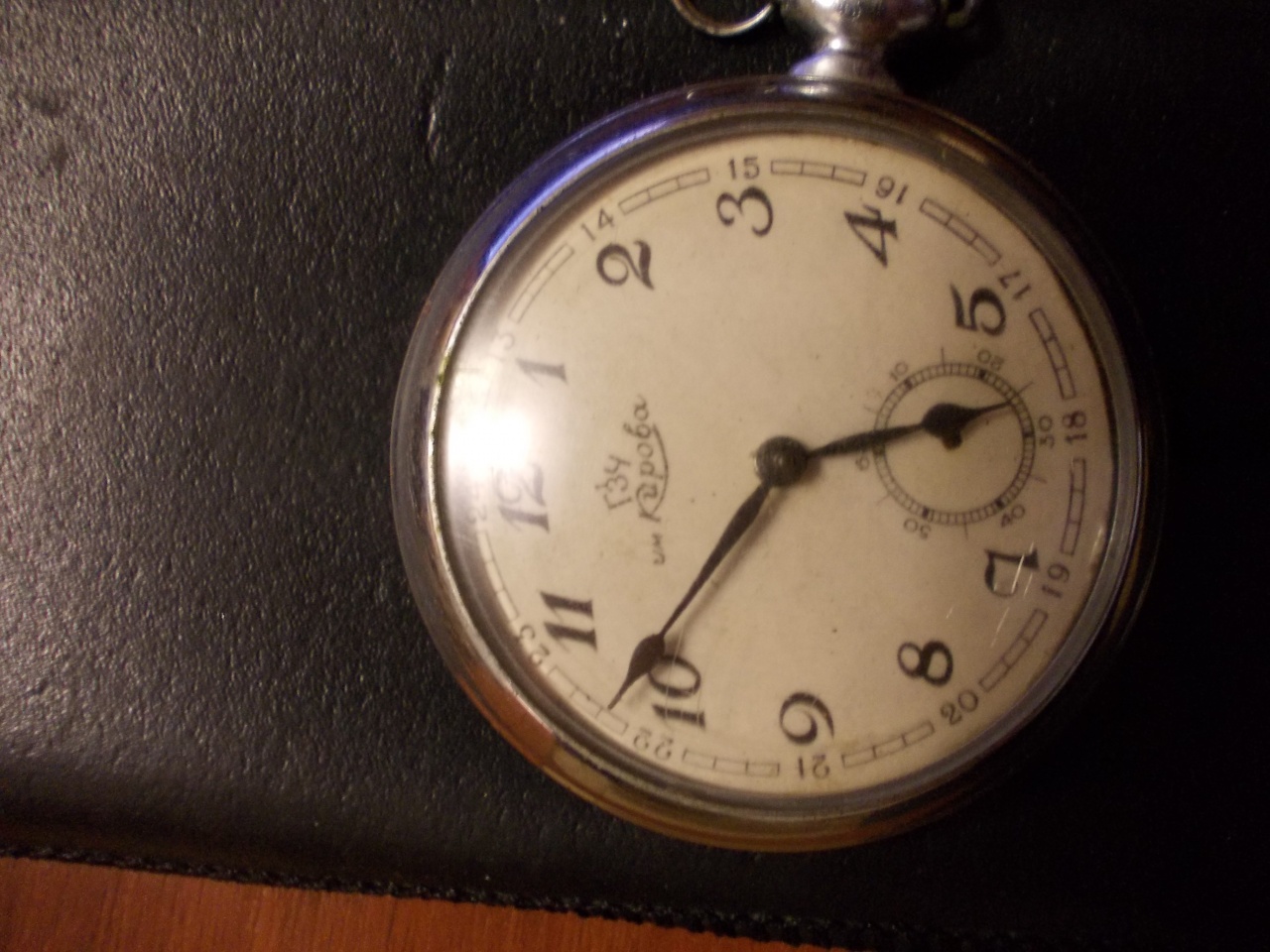

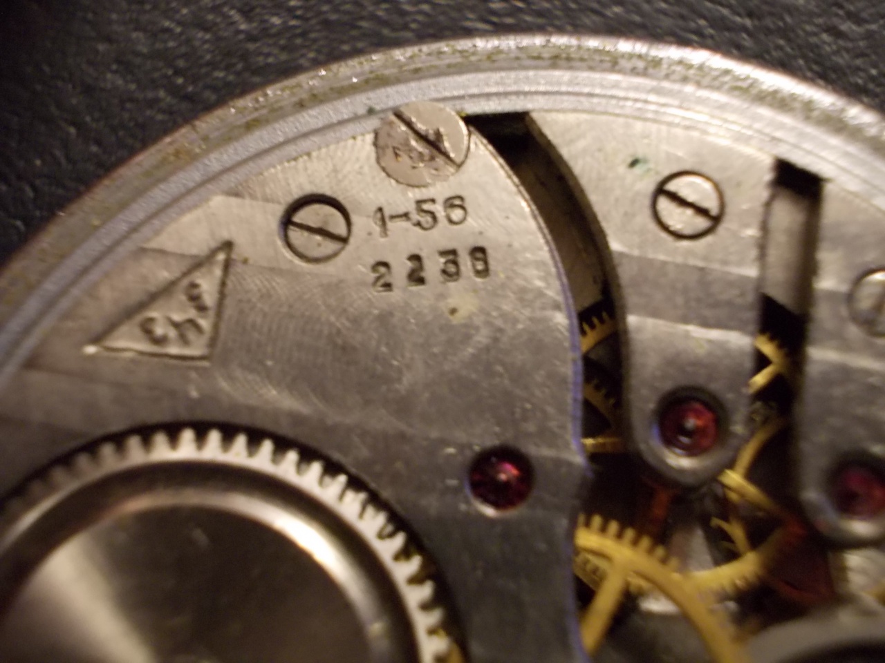

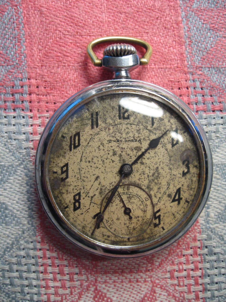

И мои посмотрите...
Сегодня, гуляючи, заглянул в "закрома", где продают с надписями "сделано в СССР". Рука автоматом потянулась именно к этим. Цена - 30 грн. (3,6 у.е.) Было сказано, что они не работают. Как всегда - обманули, идут, и еще как идут. Забрал даже не торговался.
Нет секундной стрелки и сам цифер немного смещен по оси. ЗЧЗ, это Златоуст? 1квартал 56г. Поделитесь впечатлениями. Буду очень признателен.

Сообщение от smoky ua Посмотреть сообщение
И мои посмотрите...
Цифер от наручных "Кировок", мех "Златоустовский", корпус - подобран подходящий.
Часы собраны из чего получилось, но как приобретение за 3,6 "зелёных" - просто замечательно.. Заглядывайте туда ещё, в те "закрома" - они вам ещё обманут..

Сообщение от SPolakov Посмотреть сообщение
Не, у наручных секунда на девяти часах. Тут просто цифер не на месте стоит, и наверное секундный триб обломан.

Сообщение от Abu Danil Посмотреть сообщение
Действительно: о чём я.. Да, конечно: у циферблата ножки утрачены (должен прокручиваться) и секундный триб, как вы уже сказали, обломан.

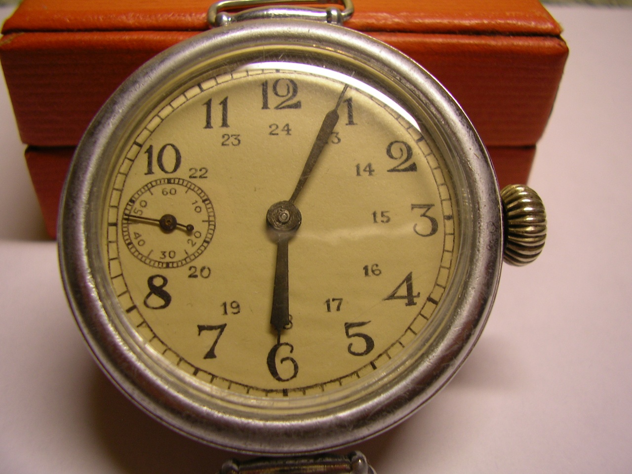

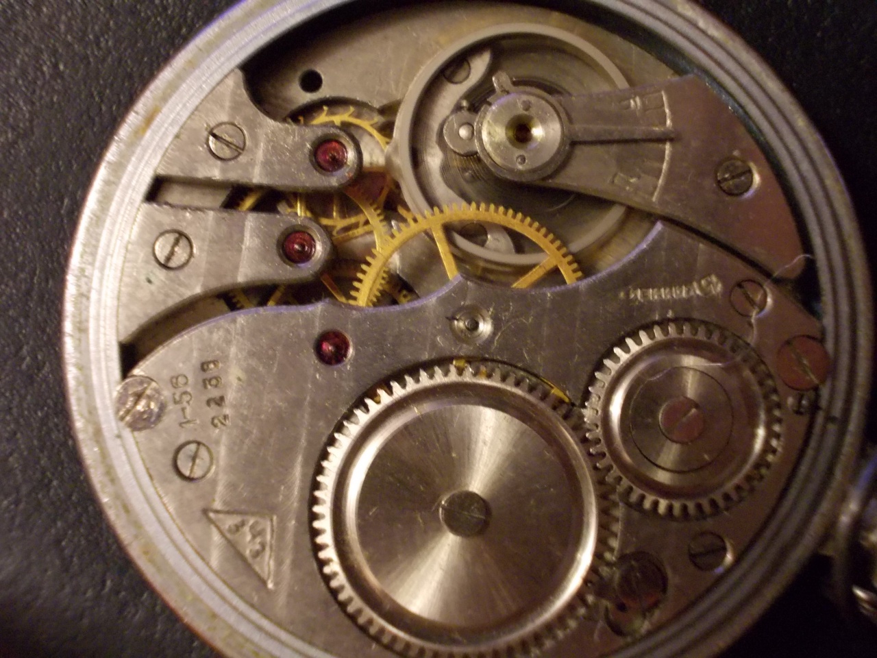

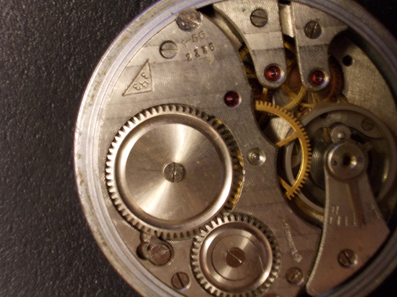

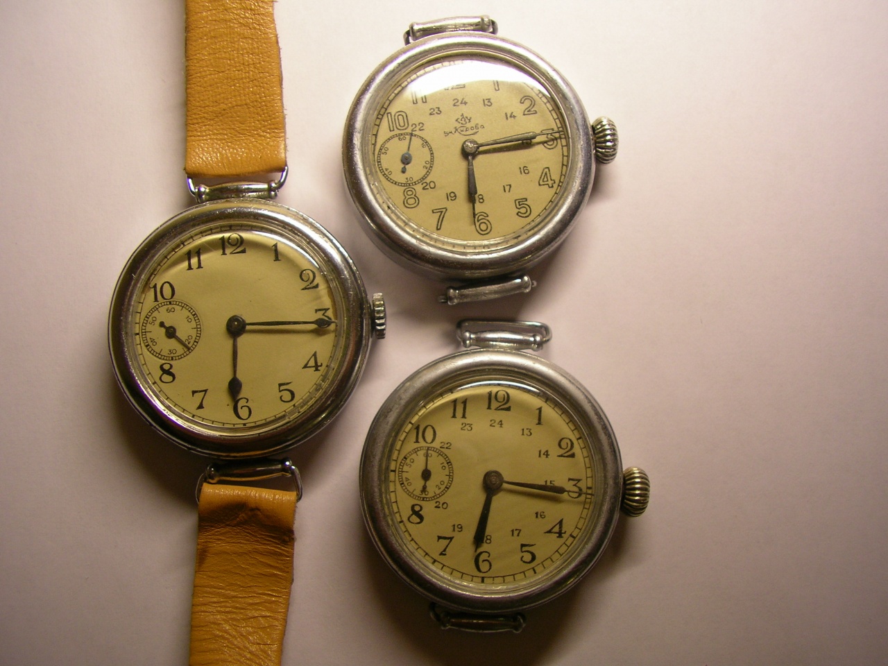

Сообщение от Martinss Посмотреть сообщение
1944,1947
32 H, + 8 +10=24h
Сообщение от harris1969 Посмотреть сообщение
Корпус,Павел,правильно датировал.
Механизм выпуска 1944г,может быть только в корпусе типа ,,кастрюля".
Вам нужно поменять механизмы местами(только механизмы),
тогда всё будет правильно!
Сообщение от uvarrov Посмотреть сообщение
Что именно - НЕ?
Корпус,Павел,НЕправильно датировал.
Механизм выпуска 1944г,НЕможет быть только в корпусе типа ,,кастрюля".
Вам НЕнужно поменять механизмы местами(только механизмы),
тогда всё будет НЕправильно!
Или всё - НЕ!!
Уважаемые.
Такие, или подобные комплектации бывают часто встречаются. Что, как, и кем укомплектовывалось в суровое послевоенное время на 100% ведать невозможно. Архивы молчат как рыбы...
Совсем недавно выменял в деревне у дедушки за блок сигарет кировку. Комплектация на лицо: такой же корпус (мой персональный часовщик, мужчина в преклонном возрасте называет эту форму корпуса "Бакинским" потому что такие делалли в Баку), 2 часового завода механизм, да еще и цифер на фотобумаге. Стрелки как на Чистопольских. По его словам как подарили ему их в молодости в колхозе председатель после войны, такие они и есть. Никогда в ремонте не были. Факт.
Так что категорично НЕкать врядли стоит, можно и ошибиться)))
