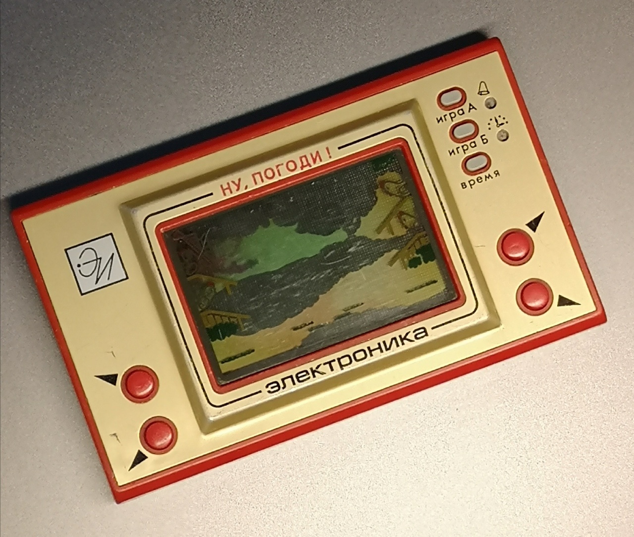

Конкретно здесь, судя по кривой индикации, токопроводящие резинки или сам дисплей.
так и знал что к резинкам прицепятся Но суть тут в плохом контрасте: слишком равномерно темный фон, который можно назвать как тёмно-серый, и на нём неудобно играть.

Судя по моему скромному опыту в электронике, не исключено, что может быть все вместе (дисплей, резинки и пленка).

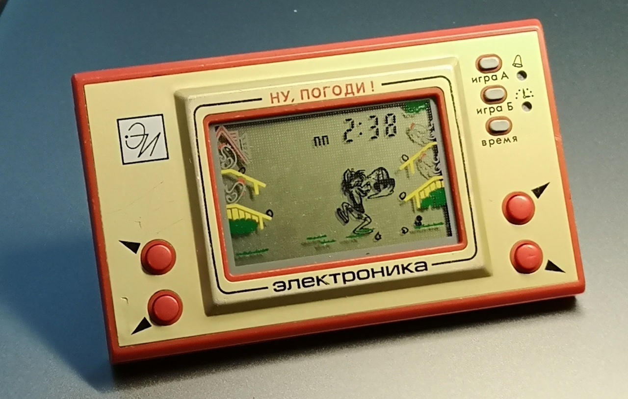

И такой же (или даже хуже) не контрастный экран. Как думаете: поряроидная плёнка деградировала? Или другая причина может быть?
В Nintendo тоже нет отверстий и слышно хорошо. И судя по ноге, проводам и дате выпуска, то эти игрушки все же из опытной партии. Хотя удивительно - ТУ на них 84-го ода, а игры 83-го. Или сначала делали опытные образцы, а по ним уже ТУ?
Я уже показывал эти фото. На старую игрушку поставил пока новодельный экран. При этом, убрал ненужный в этом случае верхний поляризатор и рисунок получился сверху. Так посмотрите на разницу в цвете лотков и кур. Это "крадет" потемневший от времени поляризатор. Рисунок, кстати, тоже темнеет.
Ещё, на мой взгляд, Ваша игрушка странная - на всех Ну погоди 84-го и 85-го года, что мне встречались, логотип ЭИ выделялся своим фоном (как на Nintendo) А на Вашем фото как будто более новая верхняя часть корпуса.

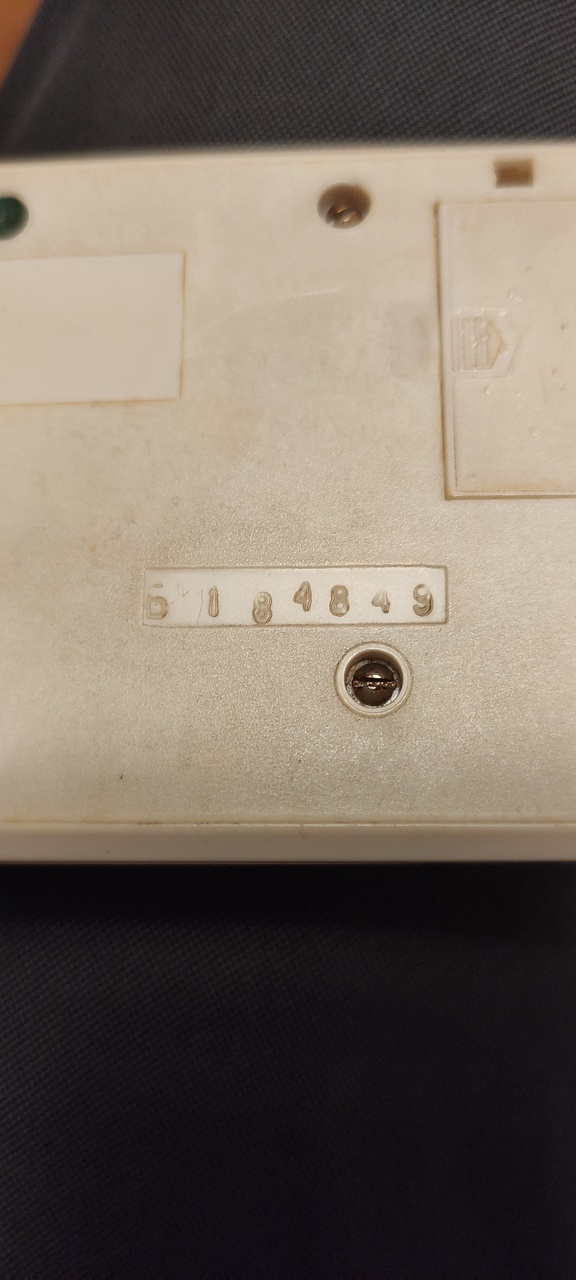

А я чего зашёл то попалась игра с номером, где еще буква в начале кто-то что-то знает по этому поводу?

Да блин, что ж вы так невнимательно читаете? Где я сказал, что речь именно об игре на фото? Просто у моей фон такой же печально тёмный, как на фото.
Не понравился мне новодельный экран: во-1х он "желтит", а ностальгический цвет экрана "Элеткроник" - светло-серый. Во-2х - медленно пропадают выключившиеся сегменты ЖКИ, на больших скоростях игры это доставляет дискомфорт.
И да: игрушка под оригинальной пломбой, а разбирать пока не хочу, по-крайней мере, пока не придёт нормальный поляризатор на замену.
Может, это шестёрка?

Нет, имелось ввиду про слово "поляроид", мы то всё чаще пишем поляризатор
Сообщение от Knd123 Посмотреть сообщение
Всё же похоже на "Б"
Тоже замечал, что иногда не любой верхний поляризатор подходит к нижнему. Им важна идеальная перпендикулярность плоскостей поляризации. А производителей этих плёнок наверняка в Союзе было несколько. И поставлялись эти плёнки листами и нарезались под размер. Так что много шансов на несовпадение.
Только вот http://forum.watch.ru/showpost.php?p...postcount=2243 выкладывал фото Микки Мауса с номером, у которого буква впереди. Производитель - Рефлектор. Может, просто у этого завода такая нумерация?
