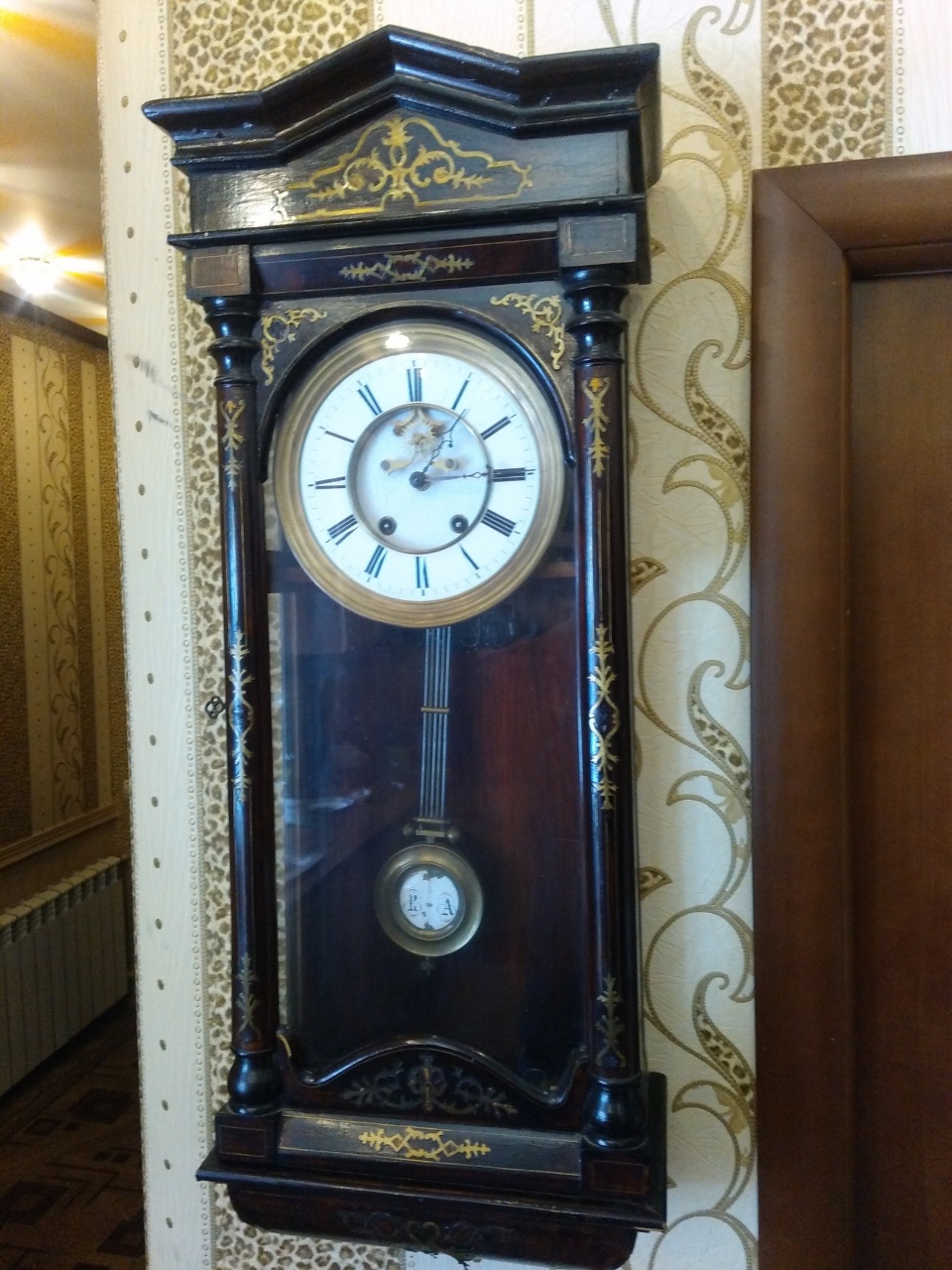

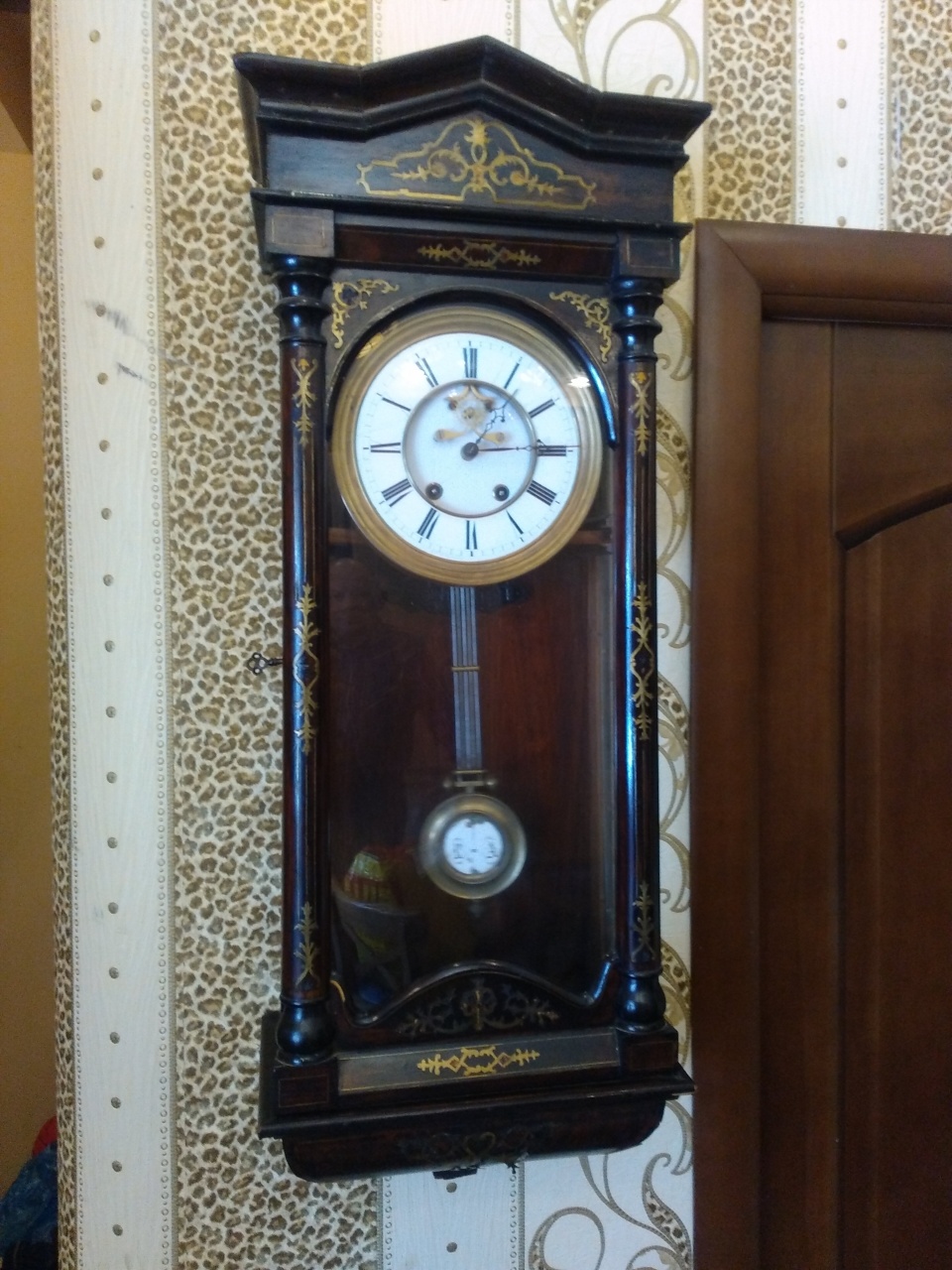

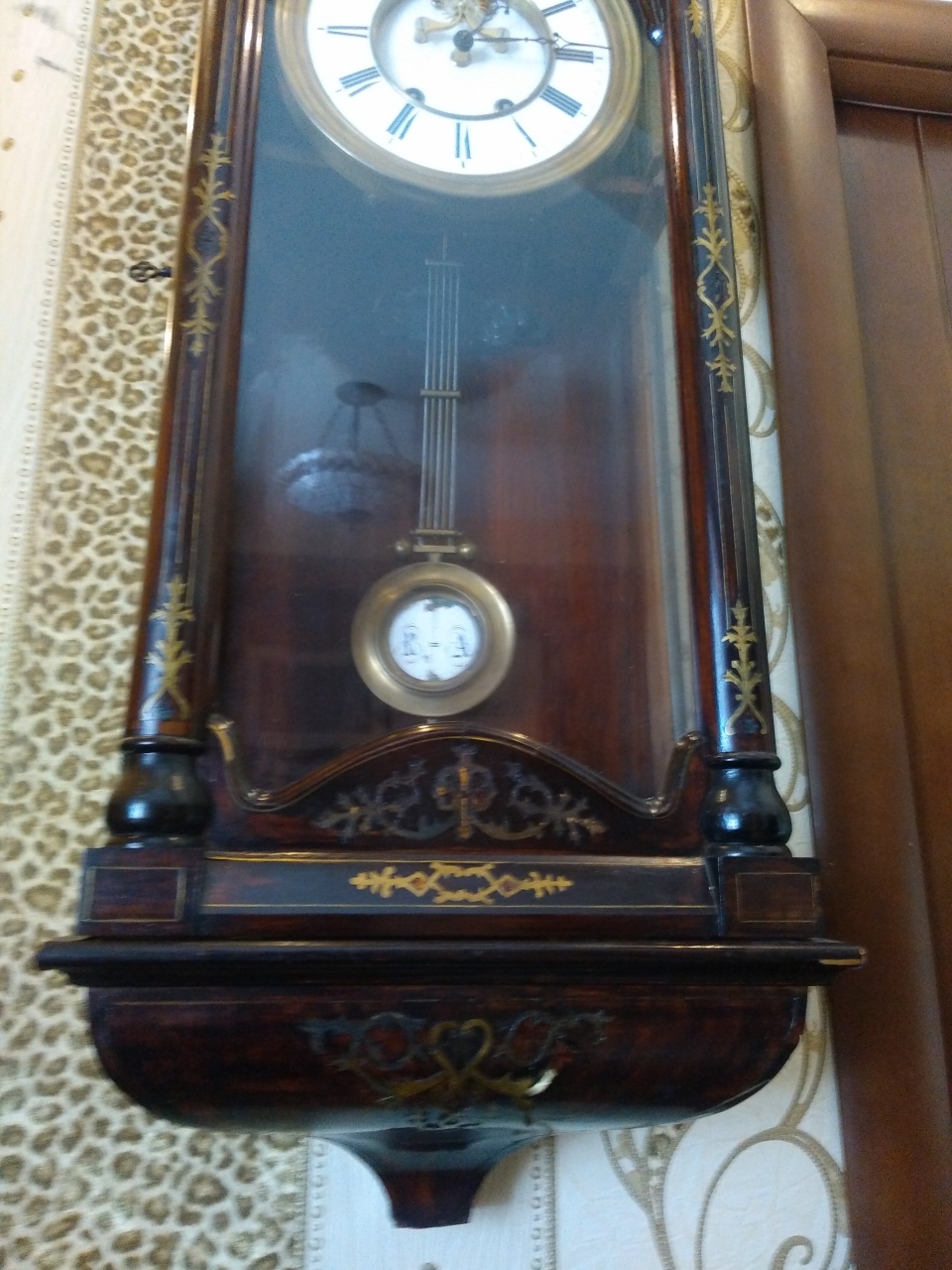

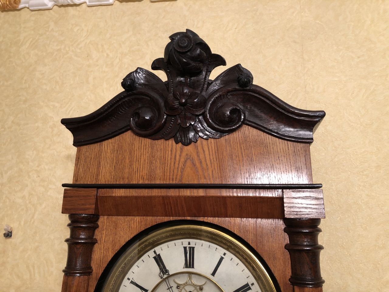

Вроде кто-то по поводу верхнего фриза домиком спрашивал. 1870-е

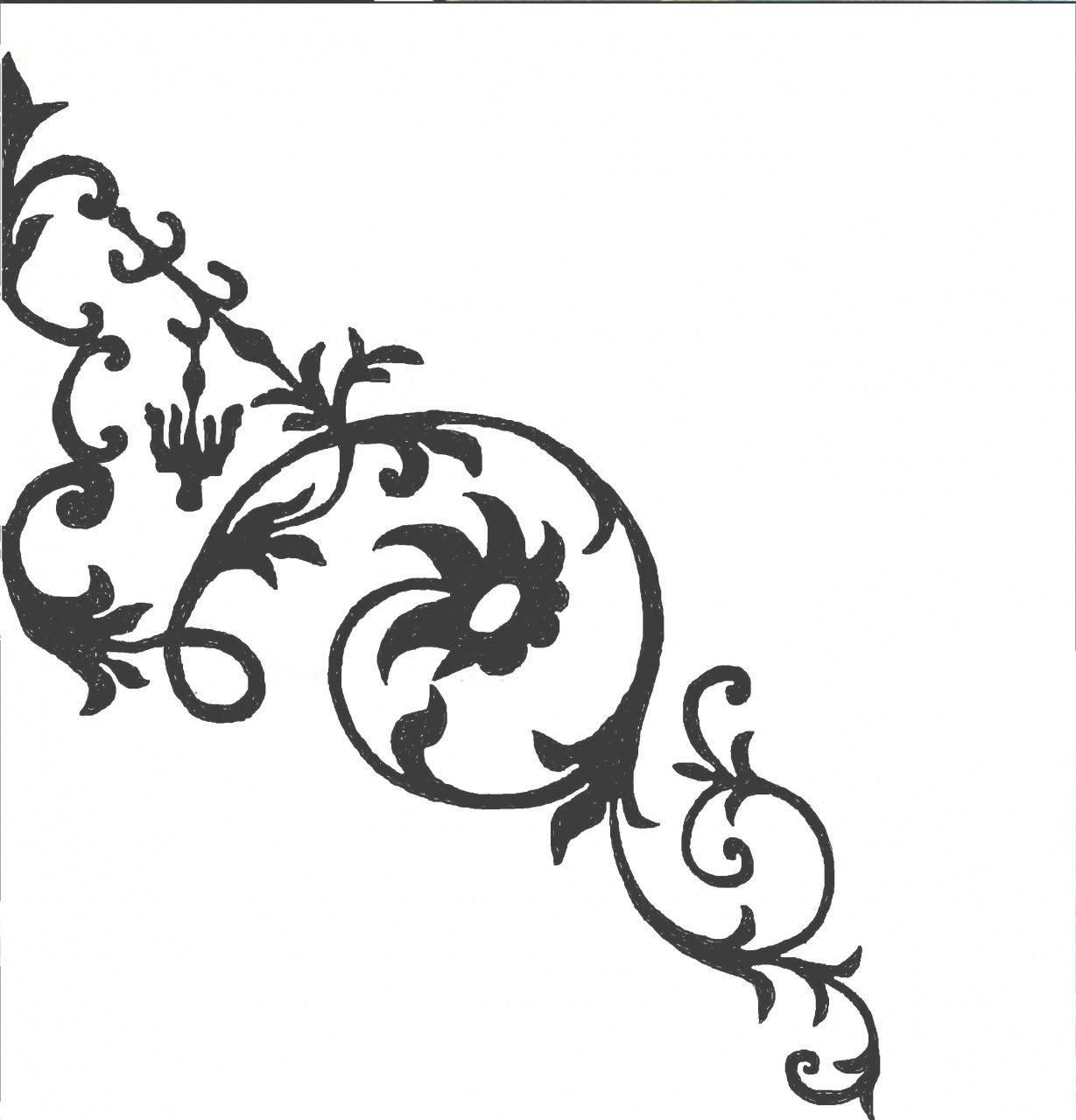

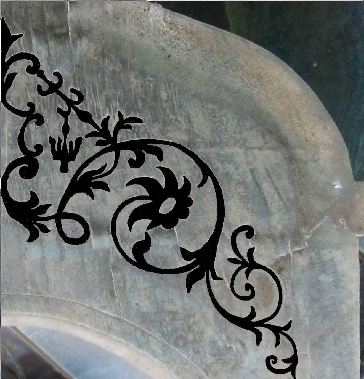

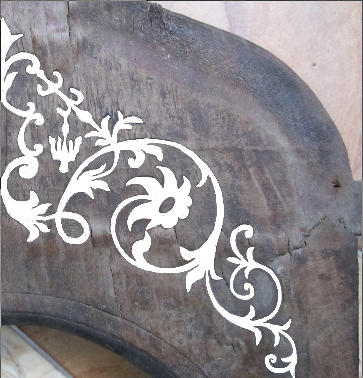

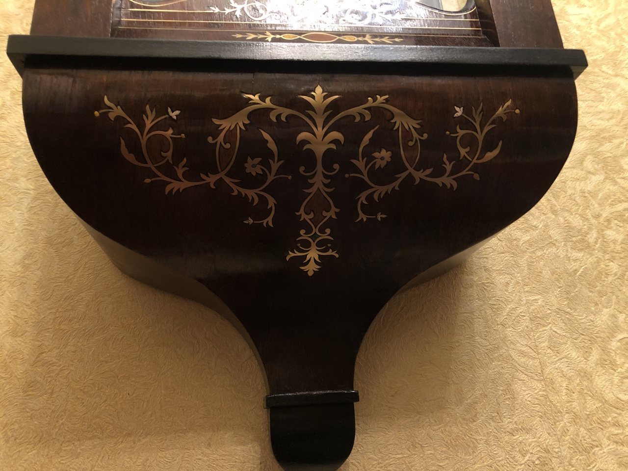

Восстанавливаю инкрустацию, правда пока только на компьютере, думаю если потом распечатать и наклеить на латунь, для выпиливания, сгодится такой метод?

Сообщение от arhistratig Посмотреть сообщение
О, как быстро. А как с ржавчиной боролись? Цевки в трибах меняли? Втулки новые точили?
Ничего не точил, все родное.
Износа втулок не наблюдаю, цевки чуток подтертые, но не критично.
Пружинку боя только новую пришлось навить, та в руках рассыпалась.
Со ржавчиной боролся путем вымачивания в промывочной жидкости для часов, как называется не знаю, знакомый мастер немного отлил на пробу. Часа два вымачивалась в ней, потом ультразвуковая ванна на 40 мин, чашечка коффа, для меня))). и в финише слегка мелкой наждачной полирнул.
Такой метод сгодится, но можно еще попробовать вытравить в азотной кислоте, вонь жуткая, на улице лучше, зато быстро))). Я свою попробую на ЧПУ вырезать, когда буду восстанавливать.
Говорят можно изображение перенести с помощью утюга с листа бумаги, предварительно отпечатанного на лазерном принтере. Тонер от температуры плавится и прилипает к металлу. Сам я не делал, но народ таким образом платы для электроники травит.
На компе- если делать всё заново и латунь и шпон ,то можно применить компьютер с отзеркаливанием рисунка.
При реставрации накладываю лист бумаги и обратной стороной карандаша "проявляю" рисунок.Потом накладываю сверху чистый лист бумаги ,подсвечиваю с низу лампой и прорисовываю острым карандашом рисунок в чистовую.
Из практики -тяжело попасть с помощью компа в размер...

Сообщение от Алекс Посмотреть сообщение
Лёша, привет! Классный корпус! А номер какой был у механизма, подскажи, пожалуйста?

Сообщение от Oled Посмотреть сообщение
С уважением,
Олег
Привет, Олег! 105868 номер.

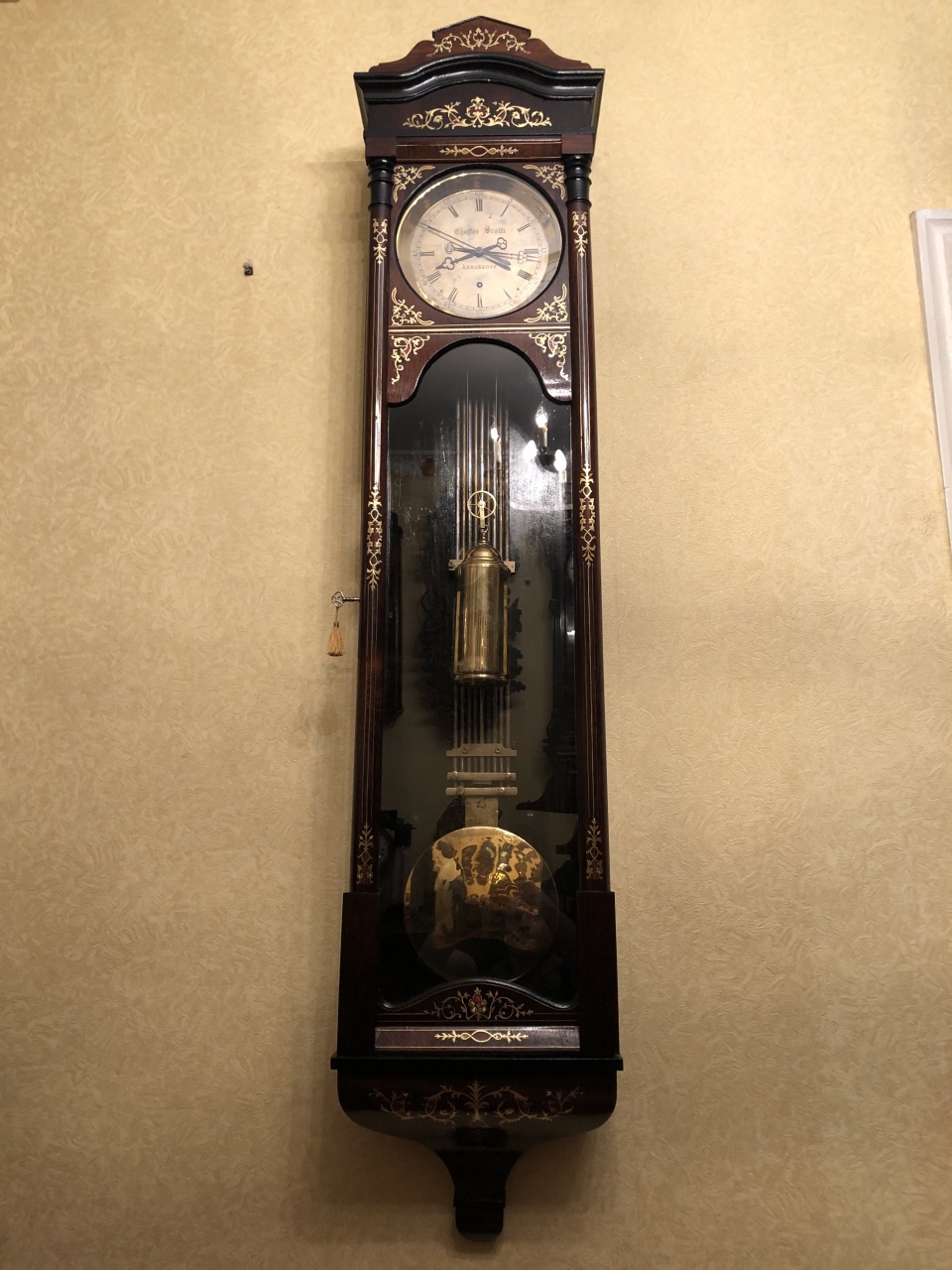

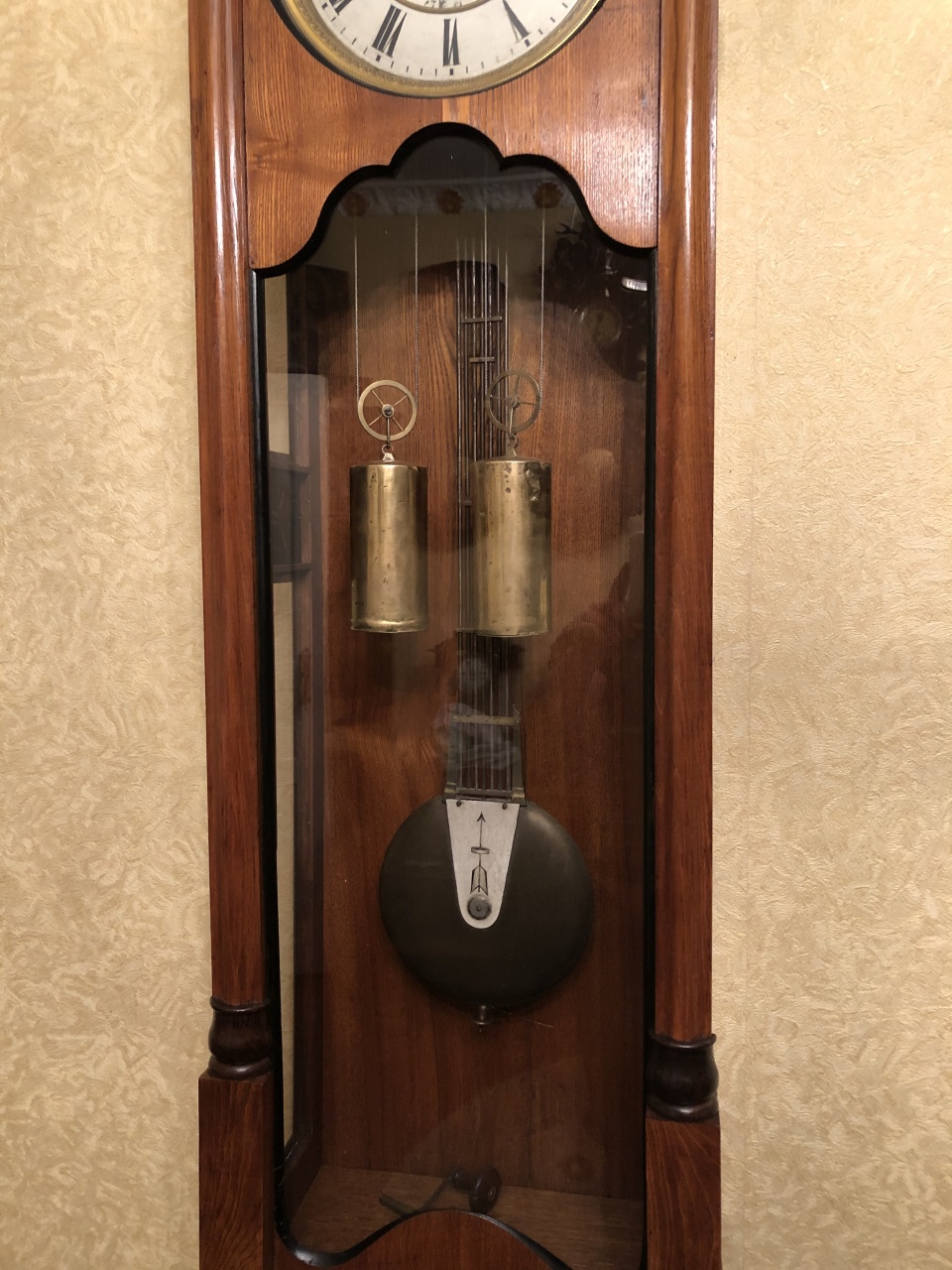

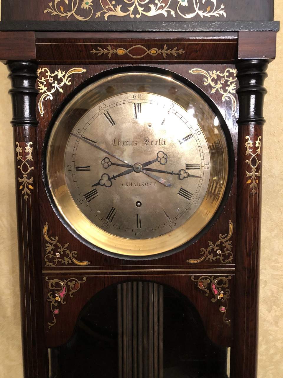

Здравствуйте уважаемые форумчане! Хочу поделится с Вами результатами своей работы над двумя русскими красивцами ( из моих сообщений 1954 и 1304). У Scotti новая инкрустация на бороде, все остальное сохранено максимально. С ув. Лена.

Сообщение от luzhechka Посмотреть сообщение
Ох какая красота!!! отличная работа, мои поздравления!!!
