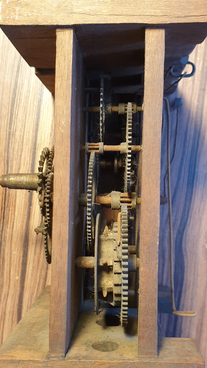

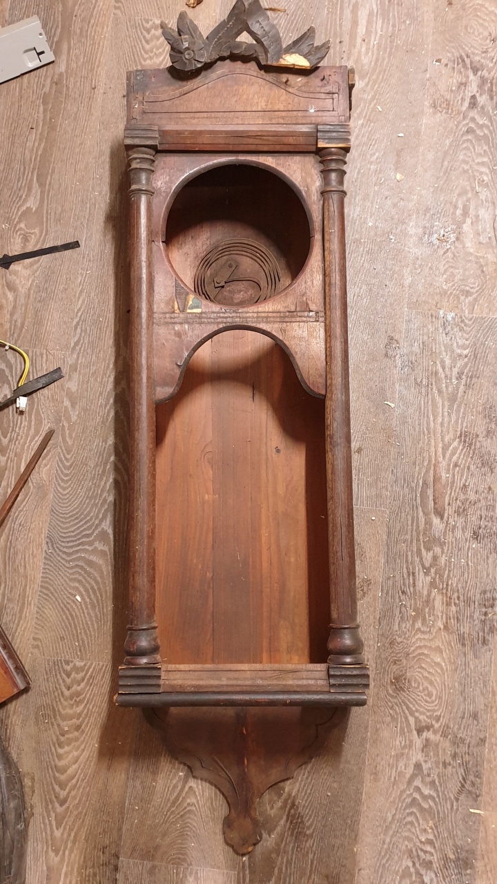

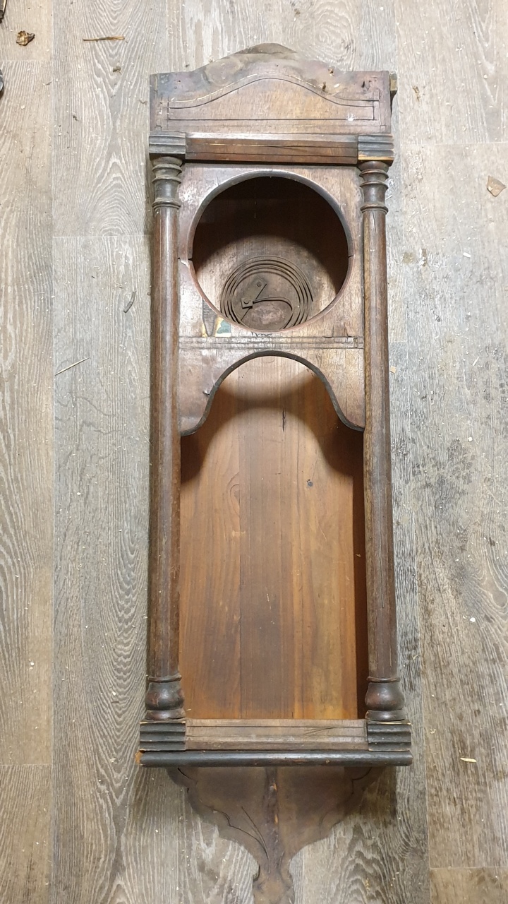

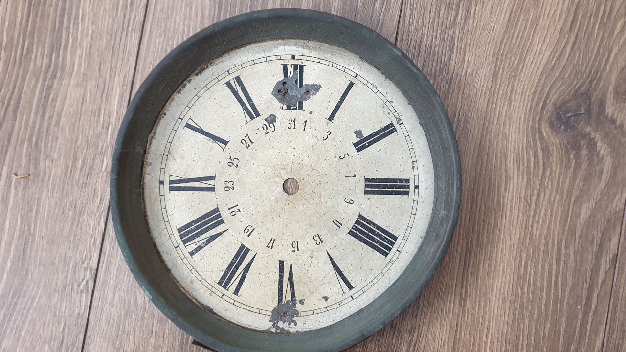

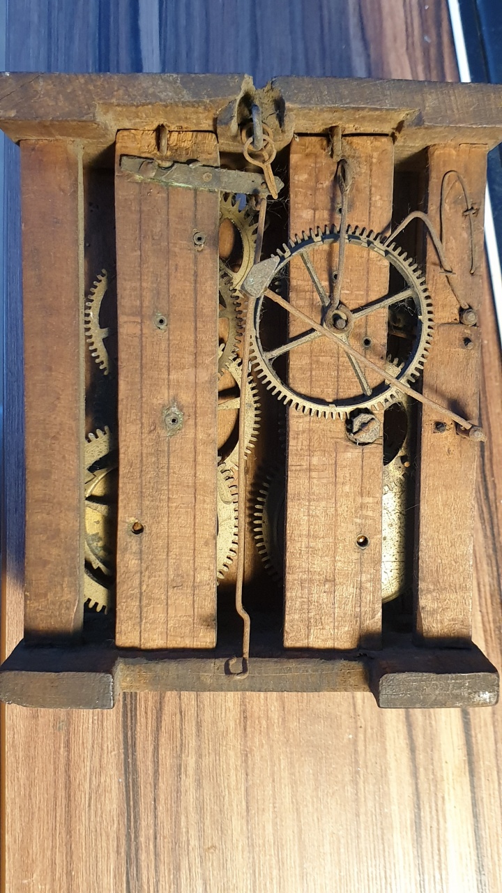

Коллеги, всем спасибо за участие в конкурсе зрительских симпатий ))) Теперь я определился с вариантами декора.
По мере восстановления буду выкладывать фото.
Вчера мне подарили еще одни часики, состояние конечно удручающее, но не фатальное.
Помогите определить принадлежность к производителю и приблизительный период создания.
Печатей на корпусе сзади нет. По короне, предполагаю, продукт позднего народного творчества.
Следы от прежнего декора явно не соответствуют этой короне.

Вот вам повалило то. Иногда печать стояла сверху мех-ма. По крайней мере у меня такой пример есть. Ещё один механизм с вынесенным наружу счётным колесом, как в этом посте.
http://forum.watch.ru/showpost.php?p...postcount=2136

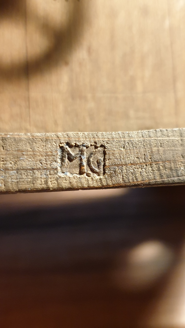

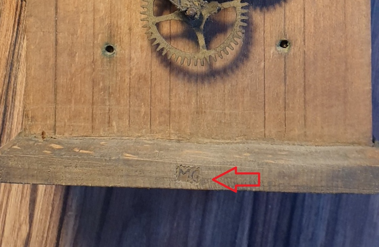

Интересно узнать производителя. Может это клеймо поможет? MG вроде?

Михаил, все верно, клеймо MG но для меня это ничего не говорит.
По ссылке посмотрел, немного другой механизм.

Ну может кому то известно, народ подтянется, может что то прояснится. Мех-м может и другой но то что с вынесенным счётным колесом-это их объединяет. И молоточек боя один в один. Может просто разные года выпуска. Тот мех. с "велосипедными" цепями явно старше. Только вот счётное колесо вроде не родное, от FHS похоже.

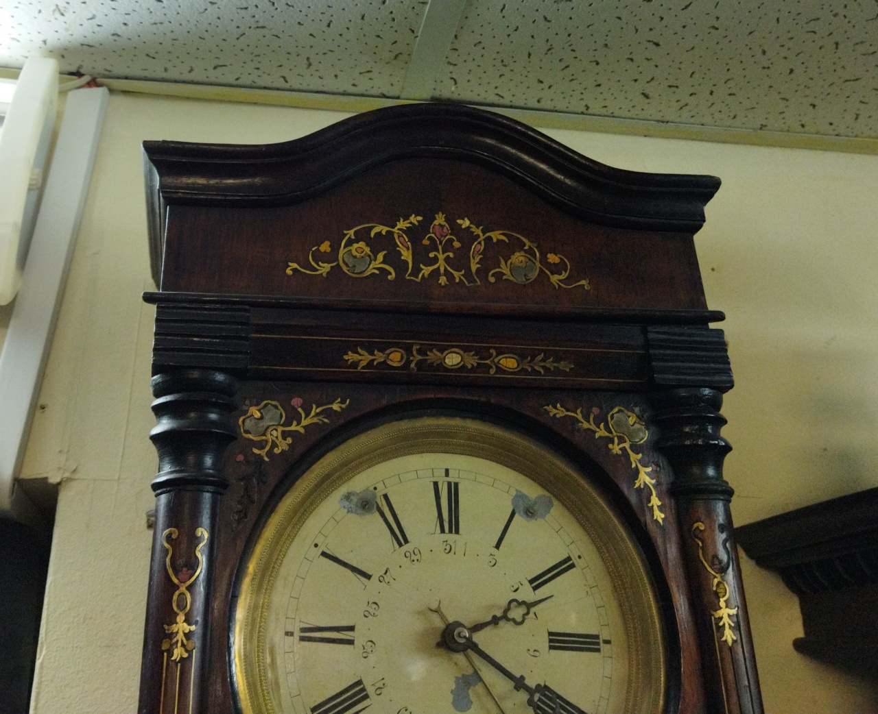

Верхний фриз вот такой напрашивается:
Да, скорее всего такой и должен быть, а эти часы какого года выпуска на вашем фото?
Владимир, мне видится что это середина 1850х, вот здесь я их показывал ( и далее)

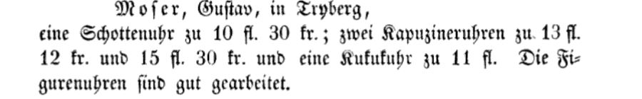

Владимир, добрый вечер! Это часы, примерно, середины 1860-х годов.
Клеймо M.G это большая удача, ведь ранее попадался такой же механизм, но без клейма. Я пока ищу в отчетах выставок шварцвальдской продукции, только там можно встретить таких вот производителей, пока по инициалам подходит только Moser Gustav из города Триберг (Triberg). Точно M.G, а не М.С?
На выставке 1858 года в Виллингене он показывал "стандартные часы с деревянными платинами "Schottenuhr" за 10 флоринов и 30 крон, двое часов "капуцинов" (вероятно, это популярные в те времена часы с автоматонами) за 13 фл. 12 крон и 15 фл. 30 крон и часы с кукушкой за 11 флоринов. Часы с фигурами сделаны очень хорошо."
На выставке 1861 года в Карлсруе этот производитель не был представлен (многие из Шварцвальда не приехали), но и никого с подходящими инициалами тоже нет.
На выставке 1873 года в Вене Густав Мозер выставлялся в составе объединения трибергских часовщиков.
Олег, добрый вечер!
Судя по фотографии, больше похоже на MG.
Так что получается, часы не русских мастеров, или только механизм от немцев?

Владимир, да, только сам деревянный механизм немецкий, все остальное сделано в России. У нас в то время еще не производили (по крайней мере в достаточном для покрытия спроса количестве) дешевые механизмы, а эти были дешевы изначально, дешевы в растаможке, надежны.
