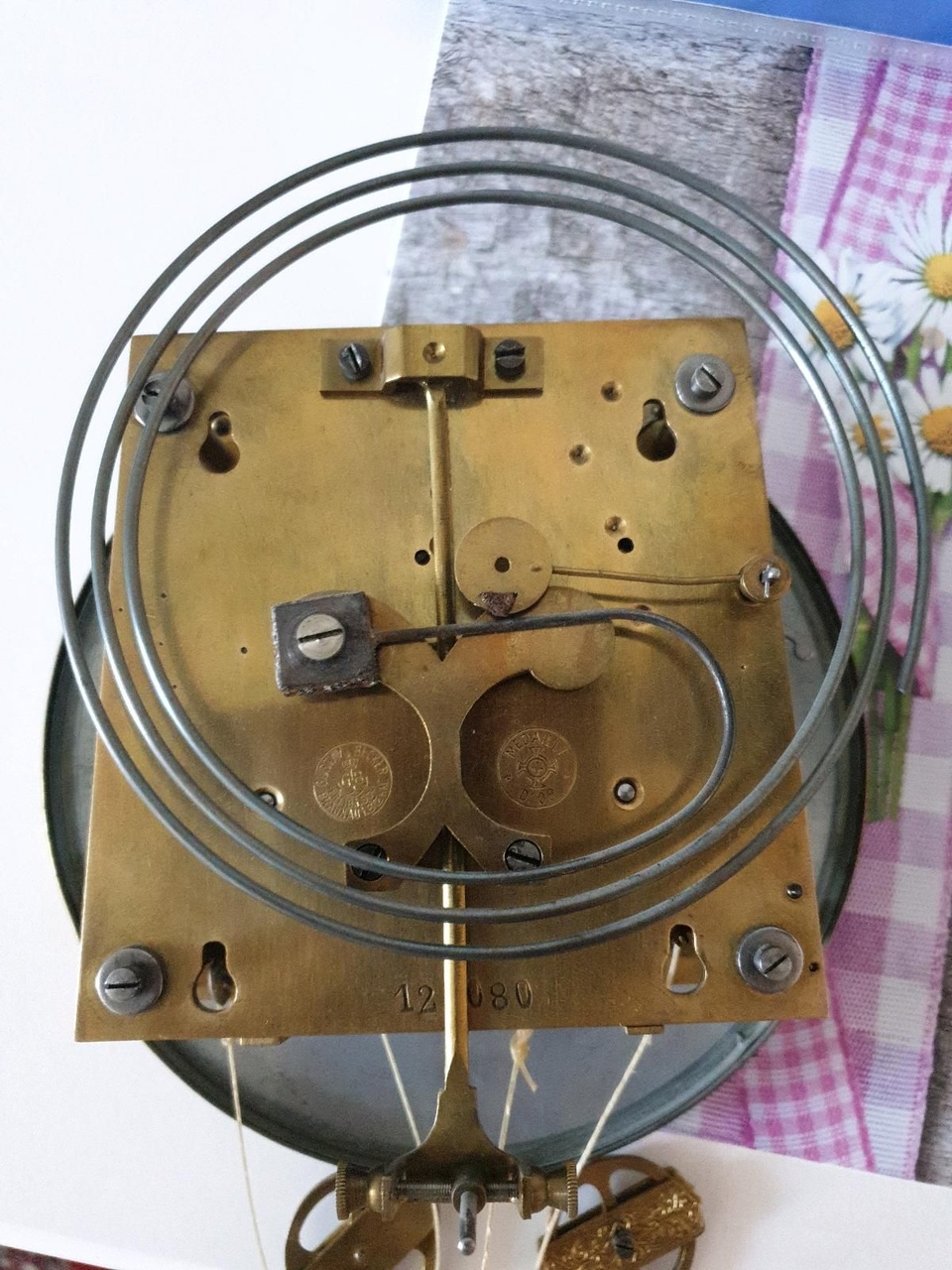

Добрый день форумчане. Хочу под реставрацию взять. Помогите пожалуйста с датированием. Смущает пятизначный серийный номер 11695, на клейме Фрайбург, медаль справа. В таблице Олега не нашла. На держателе маятника стоит D.R. вроде это с патентом связано?
Очень признательна за ответ.
Светлана, добрый день!
Про механизмы с короткими номерами было мнение Джона Хабби, что это период слияния фрайбуржских фирм с GB.
И, стоит их считать как номера, перед которыми стоит ставить цифры 14, т.е. 1_4ХХ_ХХХ. Но, у меня ощущение, что это только гипотеза.
В моей базе данных таких механизмов 50 штук, самый большой серийный номер 29113. 90% механизмов - пружинные.
По косвенным признакам это рубеж 19/20 веков.
Угадать логику появления этой короткой серии сложно.
Из всех фрайбуржцев, влившихся в состав GB, только A.Willmann производила большое количество пружинных механизмов. Т.е. только к этому производству можно приписать эту серию.
С уважением, Татьяна

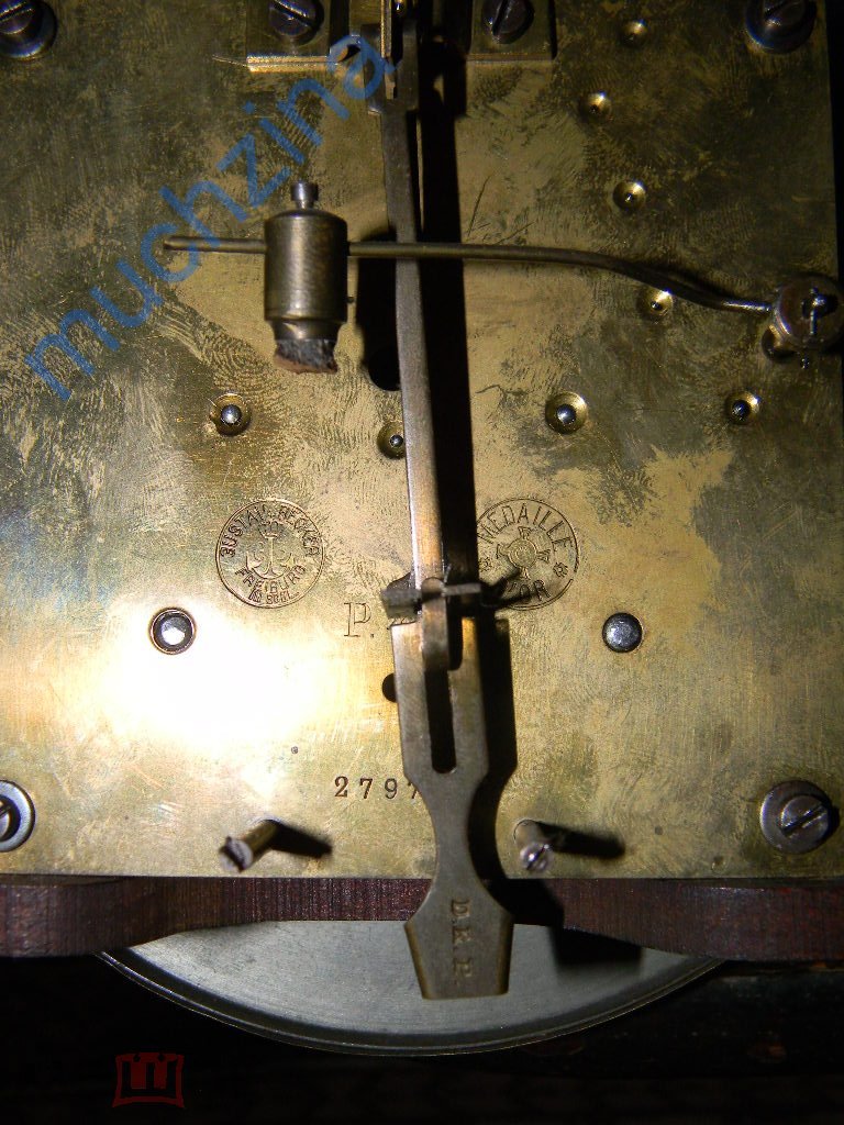

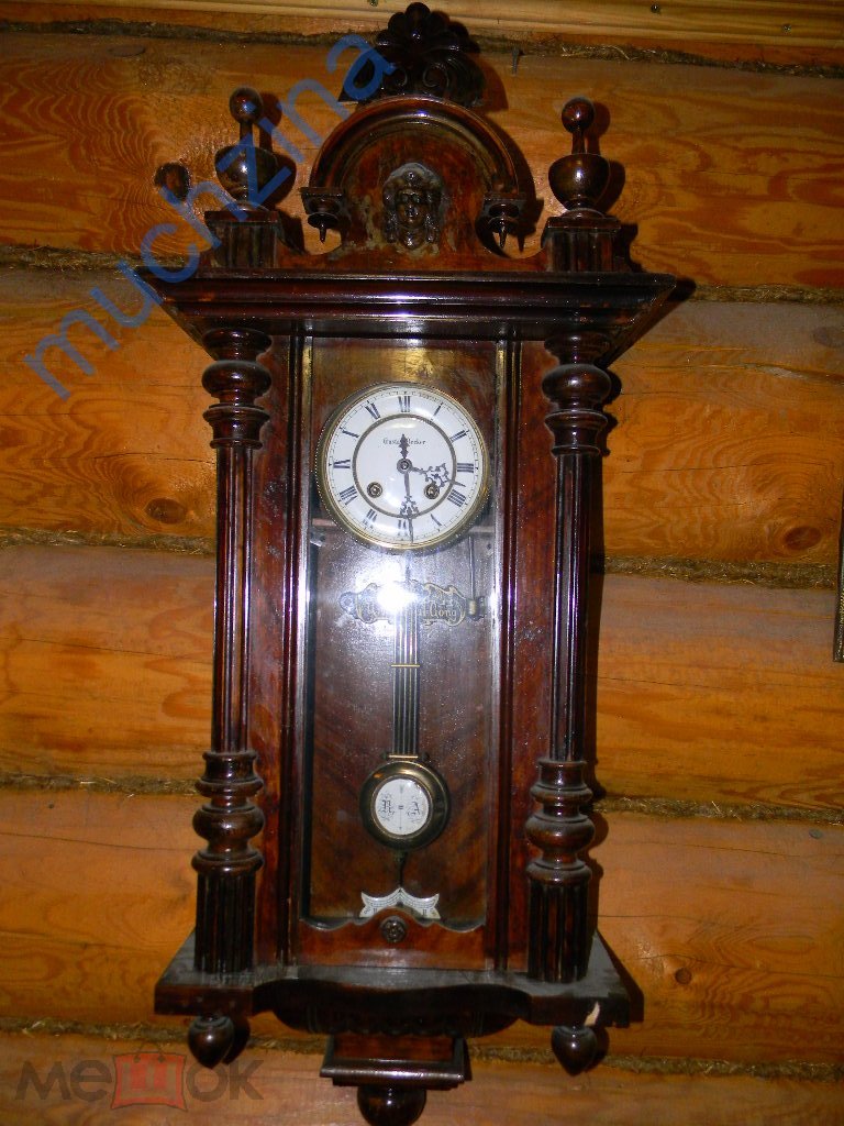

Вот еще наверно похожие. И номер кажется тоже пятизначный 2797**.
не видно полностью.
Спасибо Татьяна

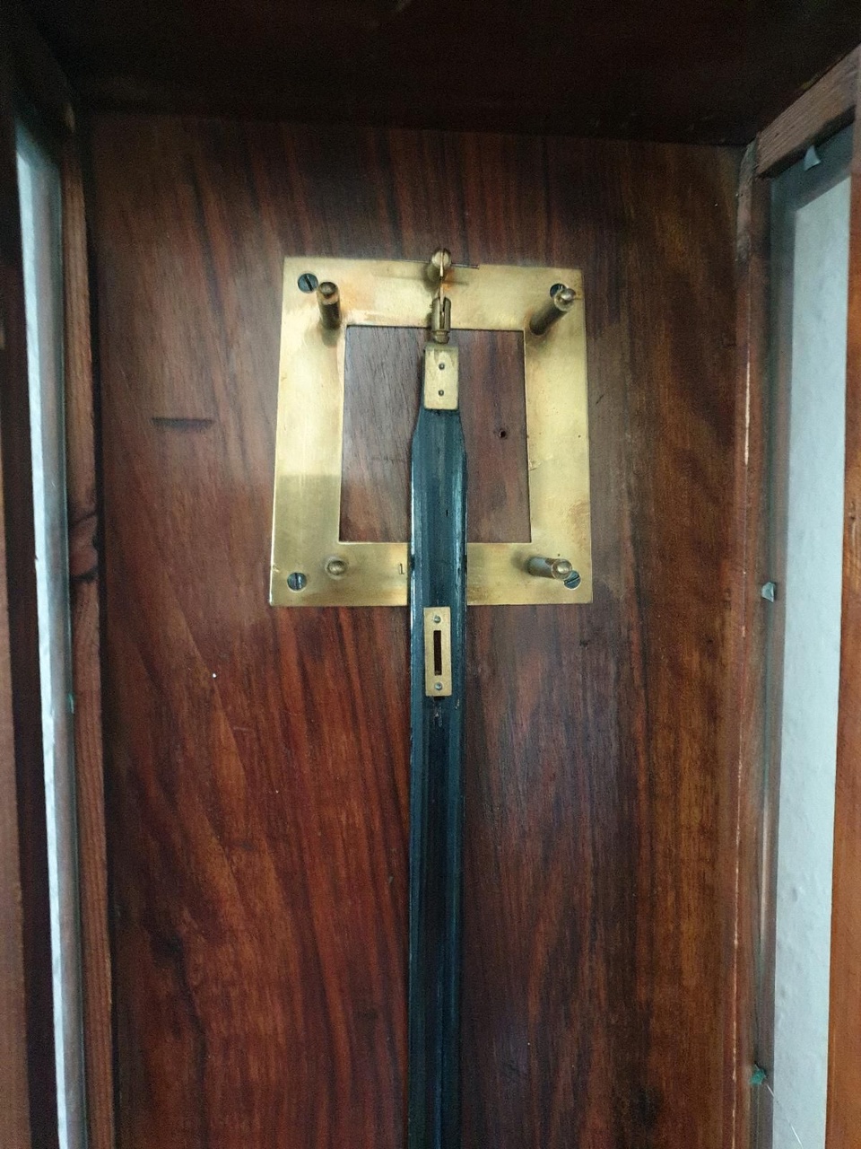

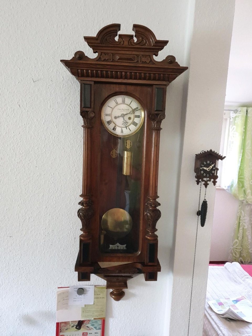

Доброго времени суток .Подскажите пожалуйста Густав Беккер в родном корпусе?блоки не от сюда ?С уважением,Владимир
Владимир, здравствуйте!
На первый взгляд всё родное.
Механизм австрийского филиала укомплектован корпусом австрийского дизайна и блочками, характерными для австрийцев.

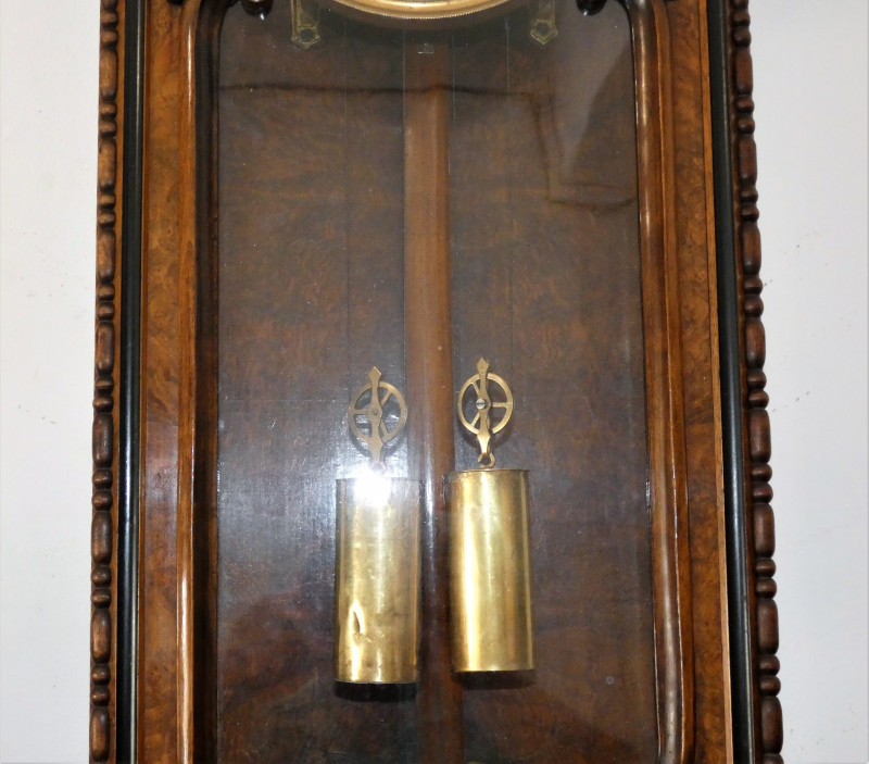

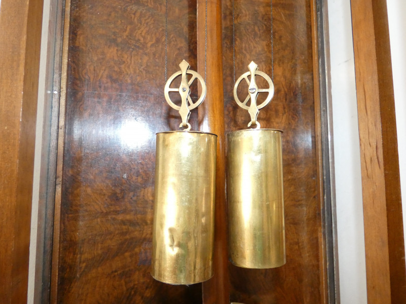

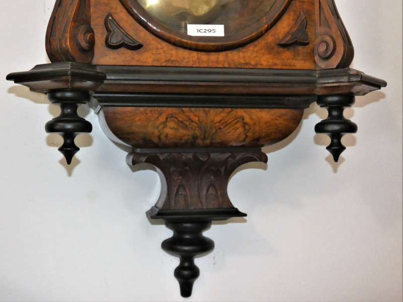

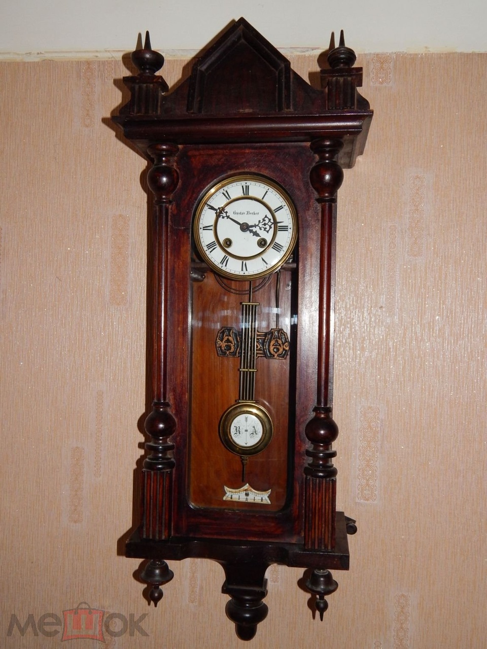

Красивый корпус с механизмом 1904 года https://www.ebay.de/itm/125402454153...sAAOSwVblixEpn.
Однако чем-то меня очень смущает. Дорогой шпон, но неподходящий по времени и стилю декор на дверцах.
Подливают масла в огонь блочки, нехарактерные для GB. Скорее всего это донорские детали от T.Haller.

Сообщение от TatynaS Посмотреть сообщение
Если Вы про накладочки по краю двери, то они здесь явно чужеродные.
Меня ещё сильно смущает декоративная вставка под "бородой", к которой крепится нижняя "точёнка".
