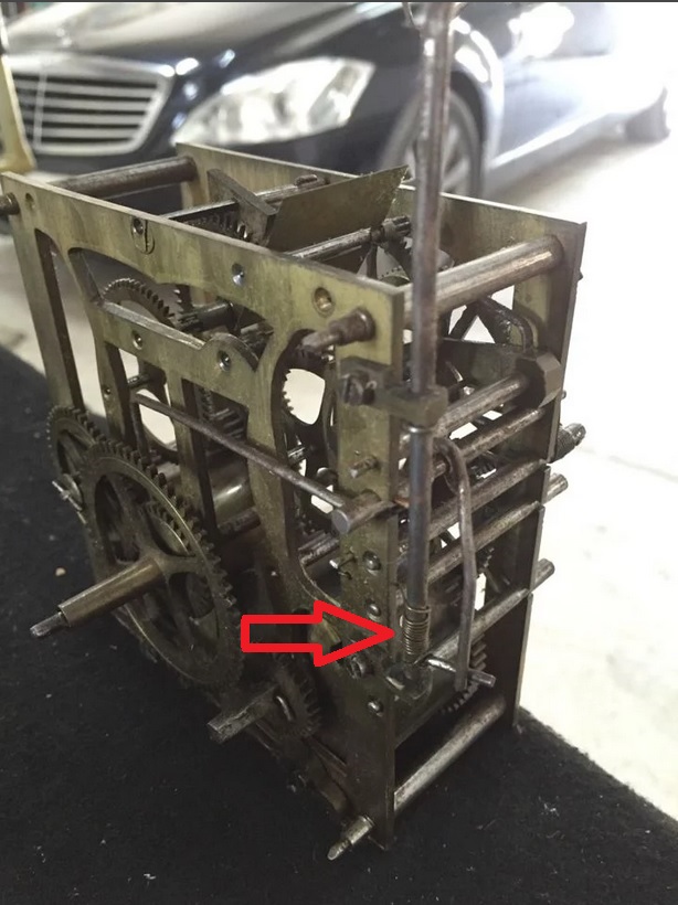

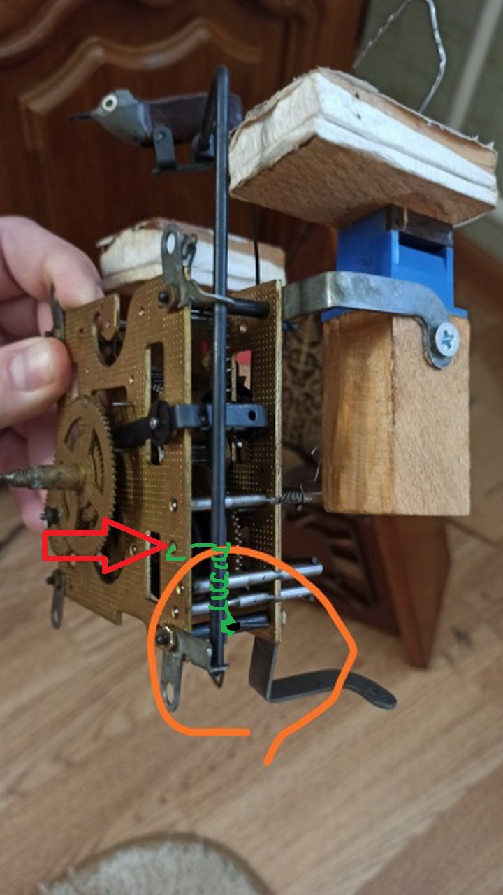

На счёт пружинки.
Попробуйте навить не именно пружинку а так как это сделано на старинных кукушках, должно получиться и место там есть. Так проще будет т.к. пружина будет работать не на сжатие а на поворот. Один конец проволоки закрепляется колечком на рычажке, далее вокруг штока кукушки, другой конец за платину, там даже отверстие есть. Наверное немцы предусмотрели. Только направление навивки не перепутайте пружина должна тянуть птичку внутрь.

Всем снова доброго времени суток, господа , пружинку победил, ход настроил, меха были целые, поэтому вопросов не возникло, хотя их будет и много (впереди еще 3 кукушки из запасов, решил немного навести порядок на балконе, но там ситуации хуже - там помимо этих пружинок - поголовно порваны меха, зонт уже надыбал), но об этом позже, смущает один момент, когда происходит подготовка к бою , примерно за 5 минут до начала боя - кукуня высовывается, открывает дверь и ждет, как 5 минут прошло и начинается бой, она прячется и начинает работать правильно, как и где что подогнуть, чтобы она не высовывалась в момент подготовки к бою?

Немного отогните рычаг который нажимает на рычажок штока шестка кукушки, что бы был между ними зазор. Что бы во время подготовки к бою рычаг не нажимал на рычажок шестка. Этот узел как раз показан в моём сообщении выше на фото, рычаг 1 отогнуть чуть от рычага 2.

Где подогнуть вам показали на фото, а как гнуть отвечу здесь. Поводок рычага репетира должен не просто нажимать на хвостовик шеста, но на самый кончик хвостовика. Так можно уменьшить путь птички, одновременно уменьшив сопротивление вращению колёс боя.
