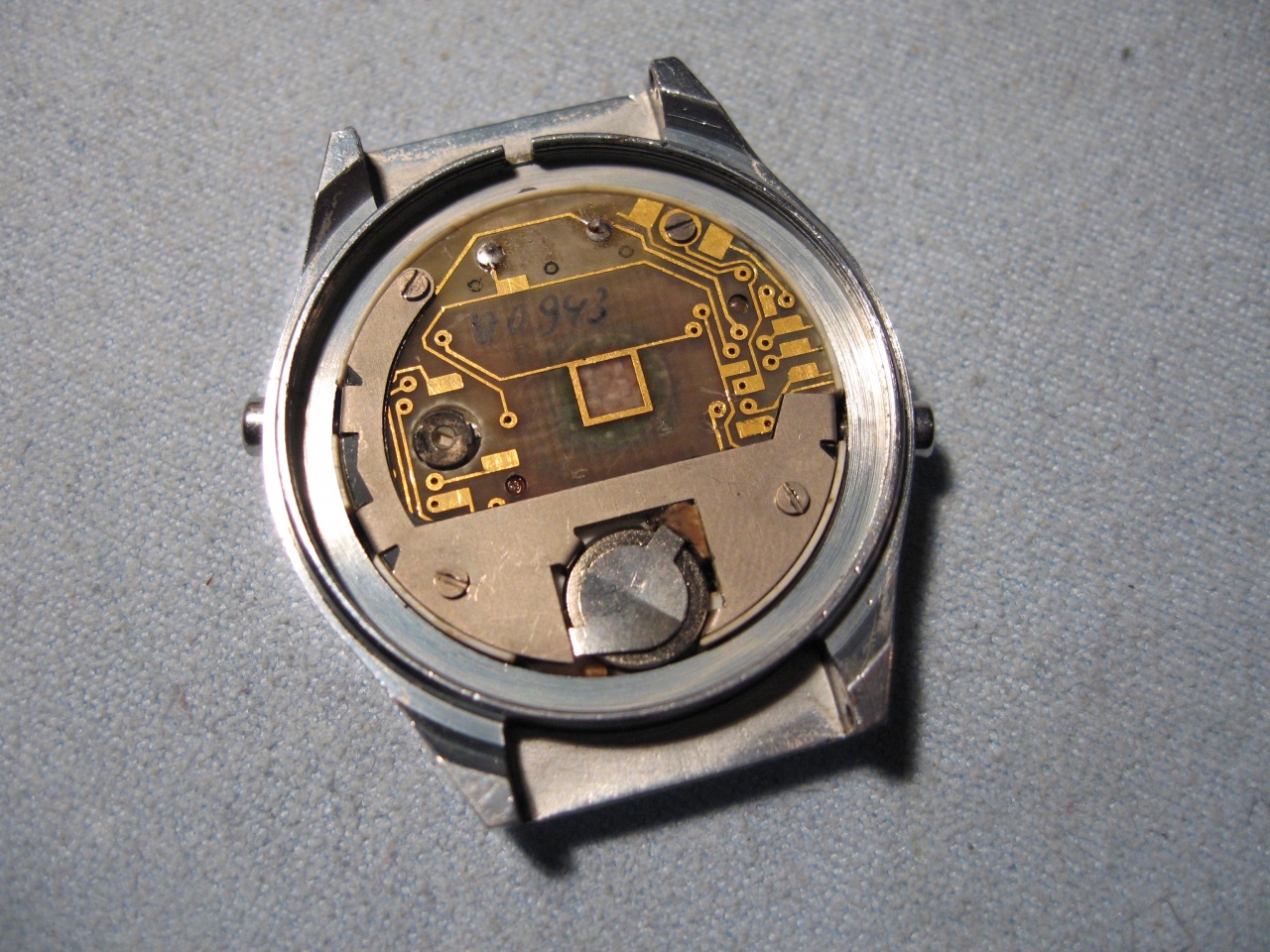

У этой модели существует ещё и такой вариант модуля.

Эти 3 пользователей сказали Спасибо! WhiteLion за это сообщение:
IGOR CUSTOMIZER (01.09.2022), siealex (10.02.2021), Андрей Бабанин (11.02.2021)

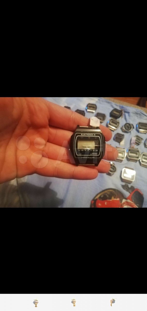

Фото корпуса. Попробую найти такую пластину. Спасибо

Этот пользователь сказал Спасибо! alexandro1 за это сообщение:

Впервые вижу такую пластину и корпус, пластина, наверно, как раз под такой корпус.
Этот пользователь сказал Спасибо! Edun за это сообщение:
