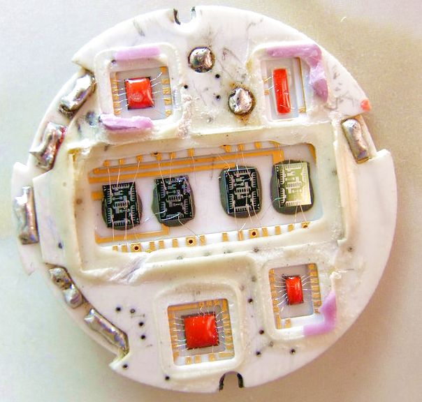

Попытался раскурить матчасть Э1. Вот пара ссылок для расширения эрудиции
http://offtop.ru/dustyattic/v1_65454...d556ua3jl52bs1
http://www.155la3.ru/k512.htm
С первой ссылки фотка индикатора. Я её немного по-контрастнее сделал
