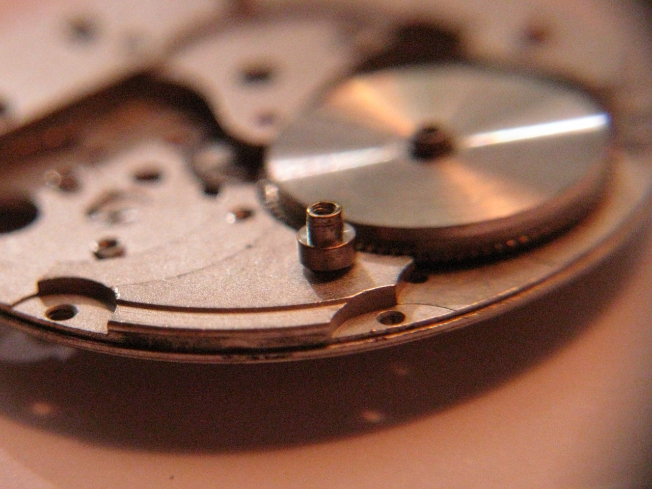

Нашёл в коробке с советскими валами, что за чудо такое, не встречал раньше.

  #218
Старый 12.04.2016, 00:27
Wlad Wlad вне форума
Регистрация: 24.09.2010
Сообщений: 237
Сказал(а) спасибо: 69
Поблагодарили 286 раз(а) в 82 сообщениях
Хлам и брак. видимо, когда станок настраивали переточили и недоточили .

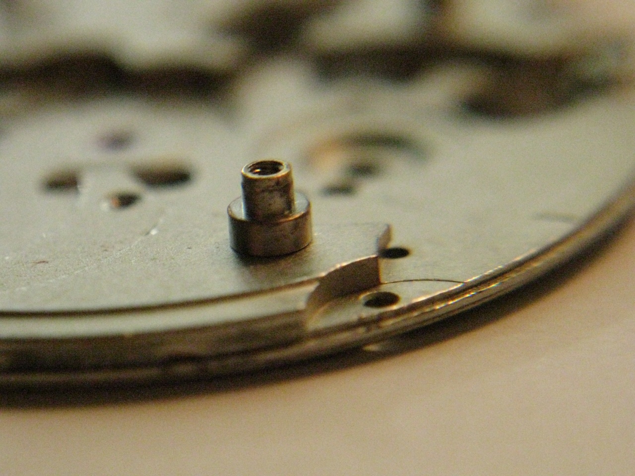

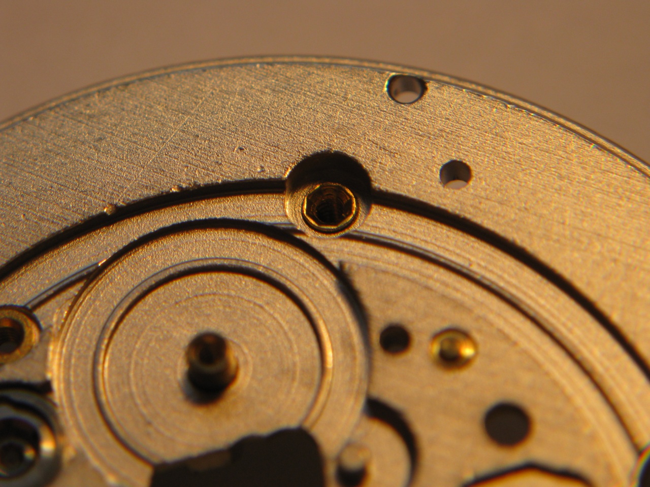

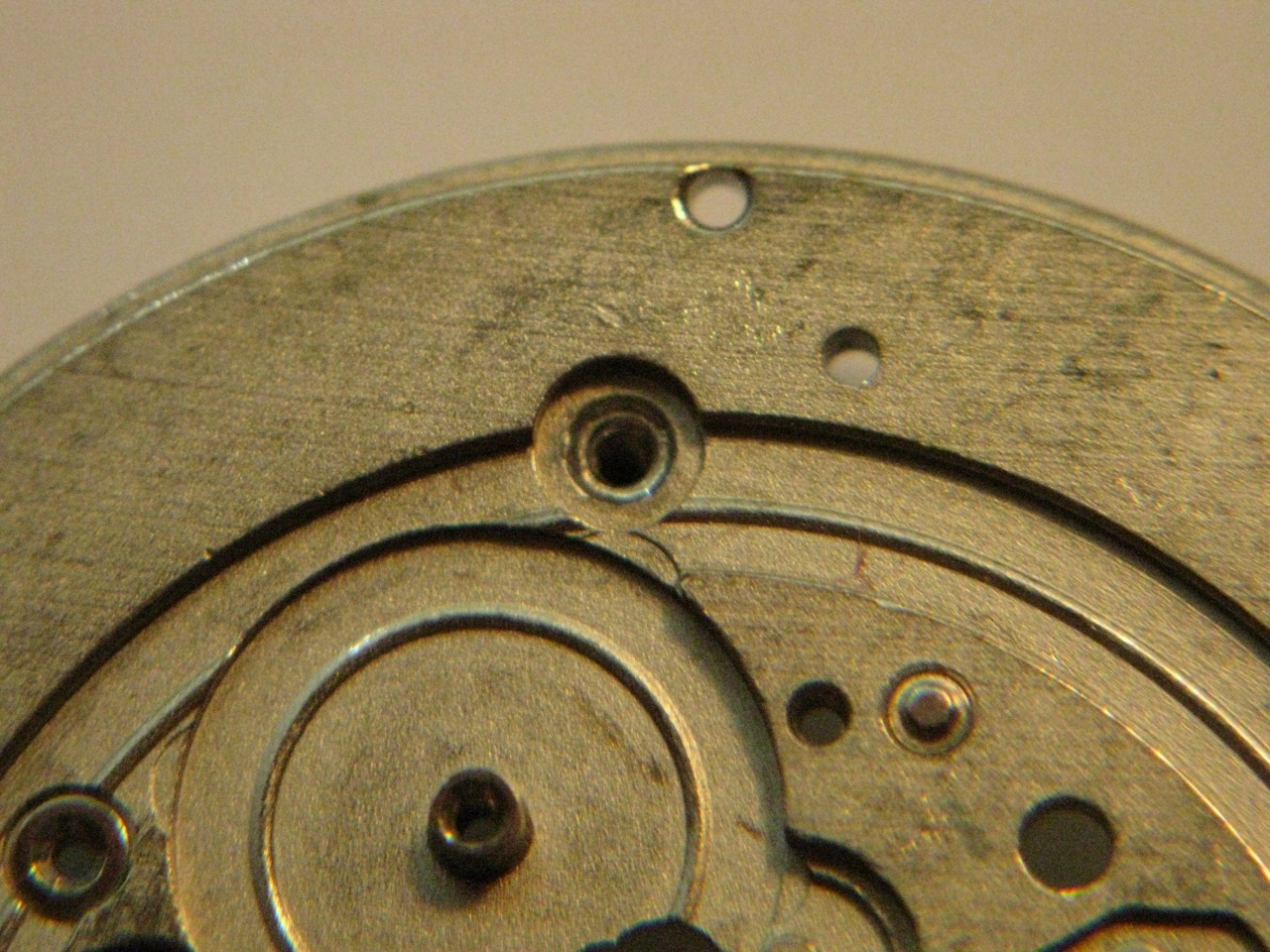

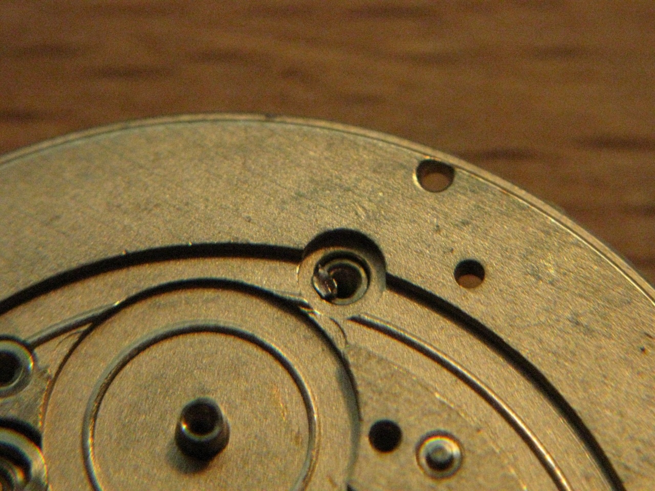

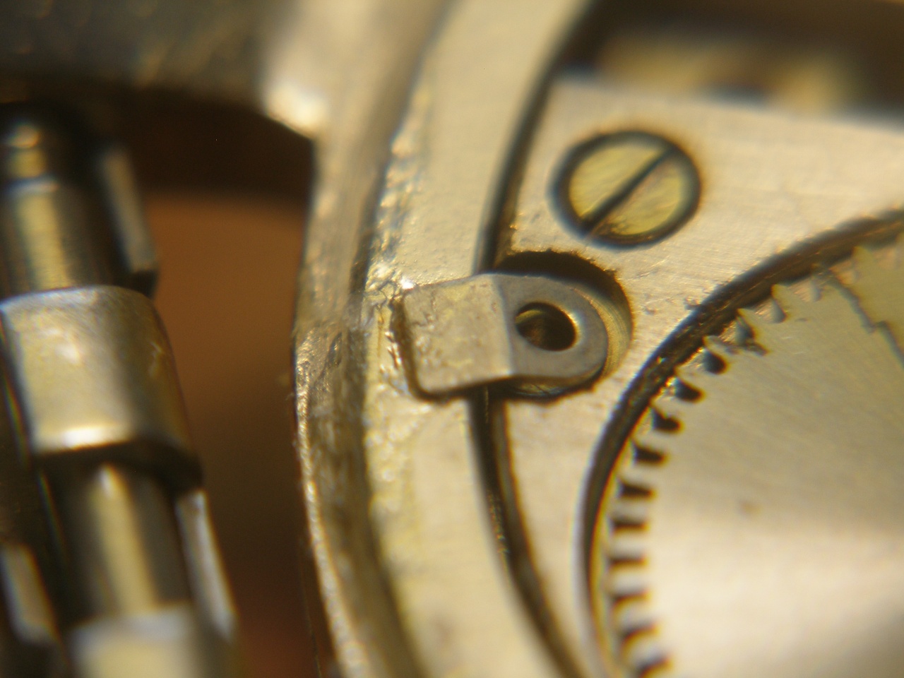

Чиним Ориент. Частенько от падения и ударов механизм разваливается- отходит впрессованная стойка механизма. По этому предлагаю припаивать стойку на оловянно-свинцовый припой. Небольшая капелька кислоты в место пайки и минимальное количество припоя. При расплавлении припой становится текучим и заполняет всю окружность вокруг стойки и отверстия под ней. Паяю газовой мини горелкой. Впоследствии Ориент реабилитировался и устранил эту проблему изготовив более длинную стойку и раскернив.

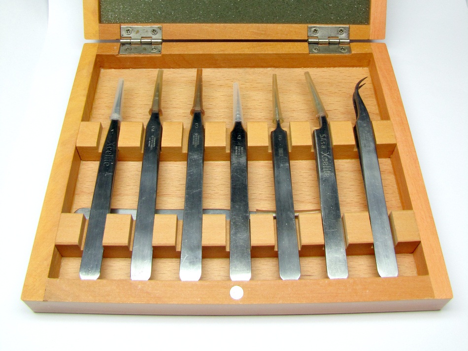

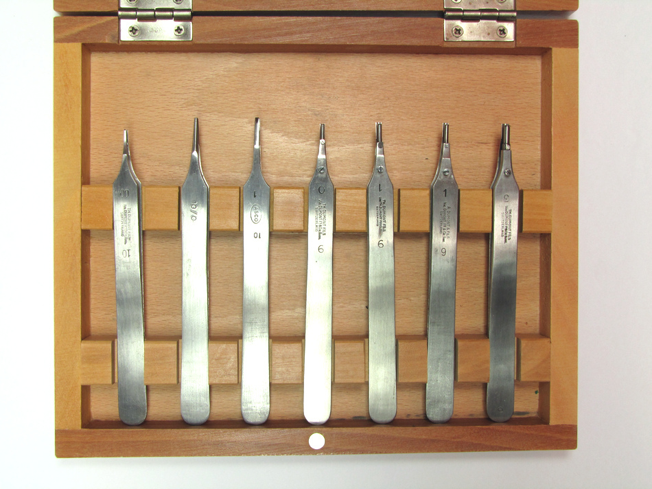

Добрый вечер!
Долгое время я думал о том, чтобы обеспечить защиту для своих специализированных пинцетов, вместо того, чтобы хранить их смешанными в пластиковой коробке, просто «en masse».
Не так давно, на рынке появились красивые деревянные ящики, сделанные в Индии, стоимостью около 400 рублей каждая. Вместо чтоб изготавливать сам, я решил купить небольшой, не дорогой подарок для себя, наконец купил две штуки. Почтовые расходы были еще 450 рублей.
Оказалось хорошо, я очень доволен результатом. По крайней мере, повреждений на моим практически незаменимым пинцетами не будет.
С уважением, Душан
