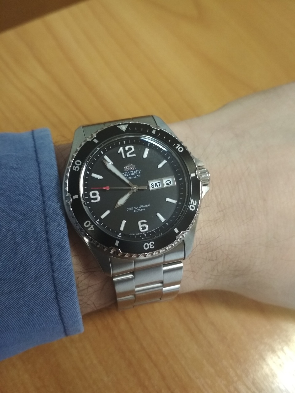

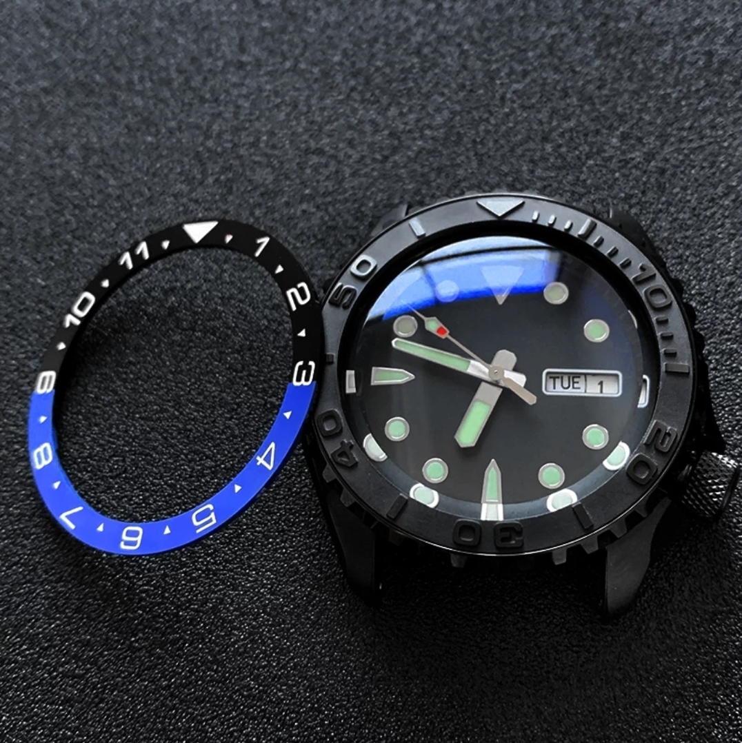

Внедрение Сапфира прошло очень легко, пружинка от восток амфибия ждет безель от skx и вставочку "batman lumi".Надеюсь с последней инсталляцией проблем не будет...может есть какие тонкости при установке, с удовольствием прислушаюсь.

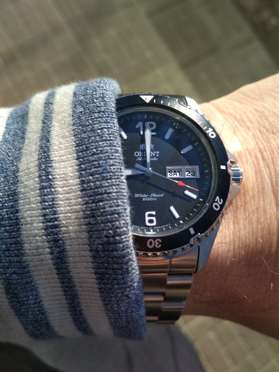

Итог
Завершена инсталляция:
-безель skx007/009
-сапфир blue
-пружинка Восток Амфибия
-керамическая вставка с люминофором
