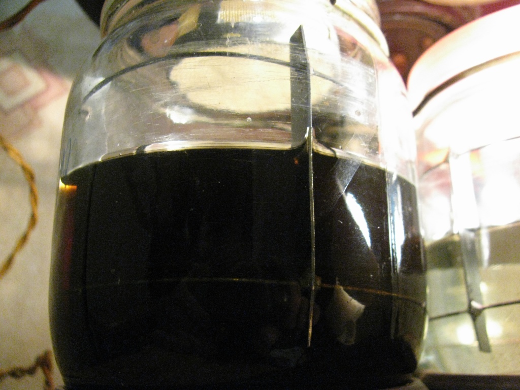

Душан Владимирович!
вот по вашему рецепту сделали (в точном соответствии и последовательности, используя мерную пробирку) моющий раствор (ацетон, водный аммиак, олеиновая кислота, дисц. вода).
и он был светлого цвета с желтоватым оттенком.
но прошли 1,5 недели и он стал оранжевым! выпал белый осадок.
так должно быть?
не рванет? ))))

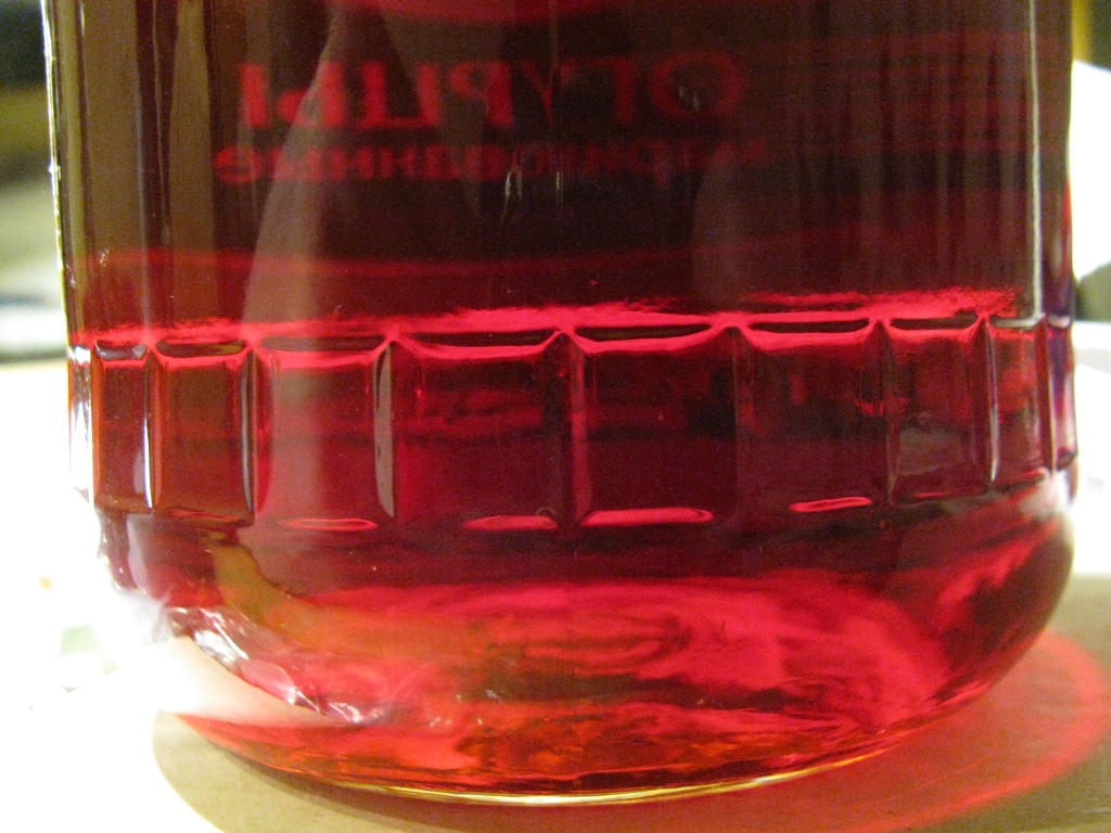

Сообщение от Anth Посмотреть сообщение
...так должно быть?...
Изменение цвета наблюдается, на фото раствор 3-х месячной выдержки и непосредственно в работе(после двух моек). Осадка нет, но фильтрую обязательно(одноразовая воронка для автокраски).
Чтобы не делать лишней работы, изделия с шеллаком лучше не ложить.
После мойки идеальный блеск мостов и колёс, но особо грязные детали "не берёт".
ID:	654858   Нажмите на изображение для увеличения
но прошли 1,5 недели и он стал оранжевым! выпал белый осадок. так должно быть?
Добрый день!
Я не могу сказать, что произошло в Вашем случае. Существует всегда небольшое изменение в цвете, при использовании жидкость действительно становится немного темнее, и становится немного мутной, без осадков.
Что Вы используете в качестве промывочной жидкости?
Промывочная жидкость может быть причиной резкого изменения цвета. Это, конечно является какое-то загрязнение.
С уважением
Душан

Сообщение от Душан Грујић Посмотреть сообщение
Добрый день!
С уважением
Душан
Душан, этот раствор (потемневший) никогда не был в работе. его не использовали, он просто стоял, возможно, на свет такая реакция?
у меня дома другая банка, чуть позже сделанный раствор - уже немного стал "оранжеветь"

Lado Lado вне форума
Регистрация: 11.05.2007
Сообщений: 209
Сказал(а) спасибо: 8
Поблагодарили 92 раз(а) в 53 сообщениях
У меня тоже состав стал цвета бренди, но осадка не наблюдается. Используйте только дистилированную воду. Возможно компоненты не ЧДА ("чистый для анализа")
