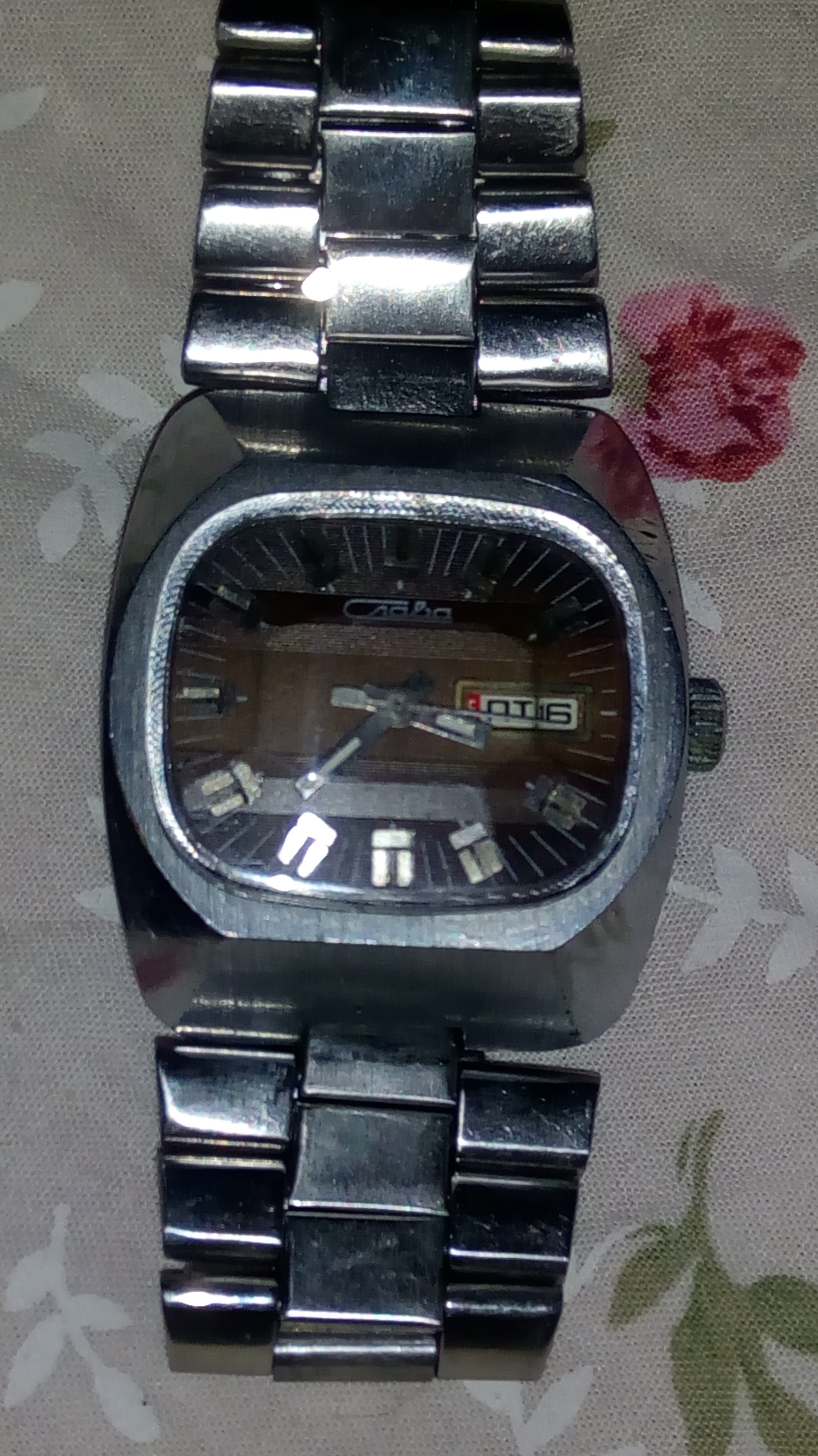

Коллеги подскажите по часам, не могу найти информации.
