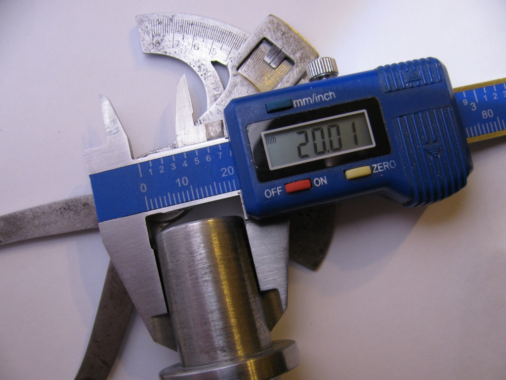

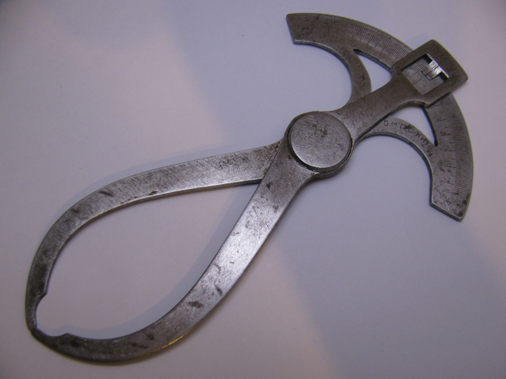

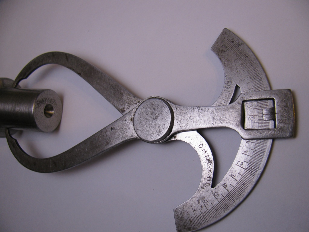

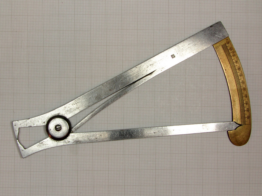

1. Сегодня обнаружил довольно точный инструмент от 0 до 80 мм, для наружных и внутренних измерений.

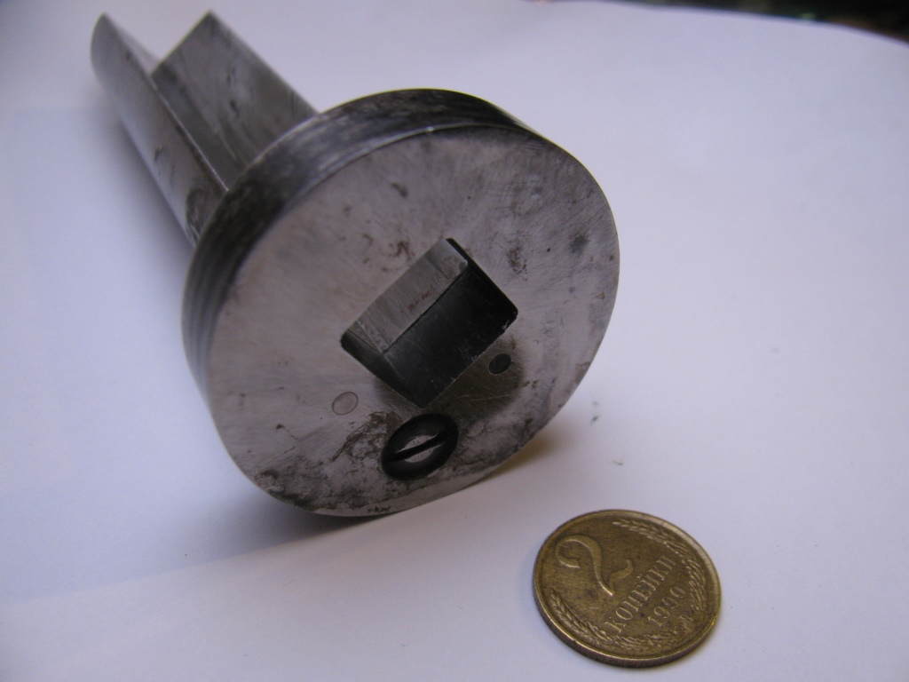

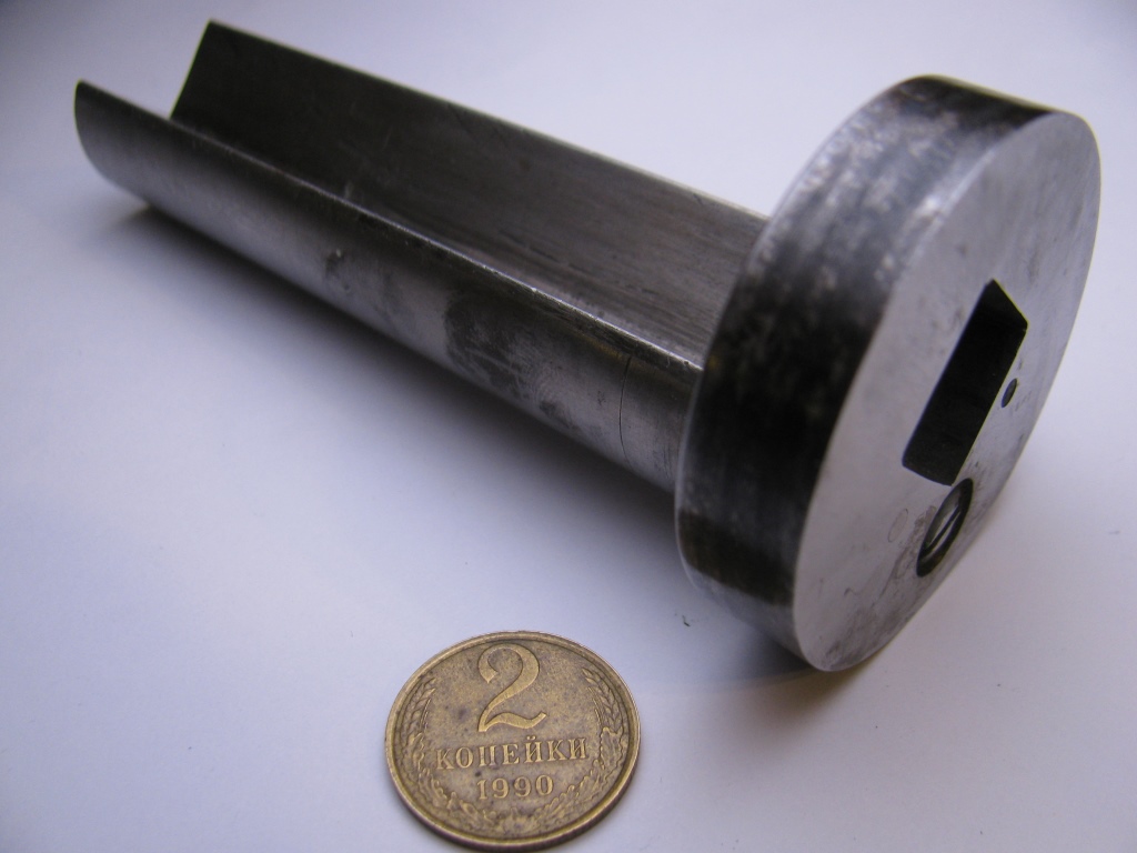

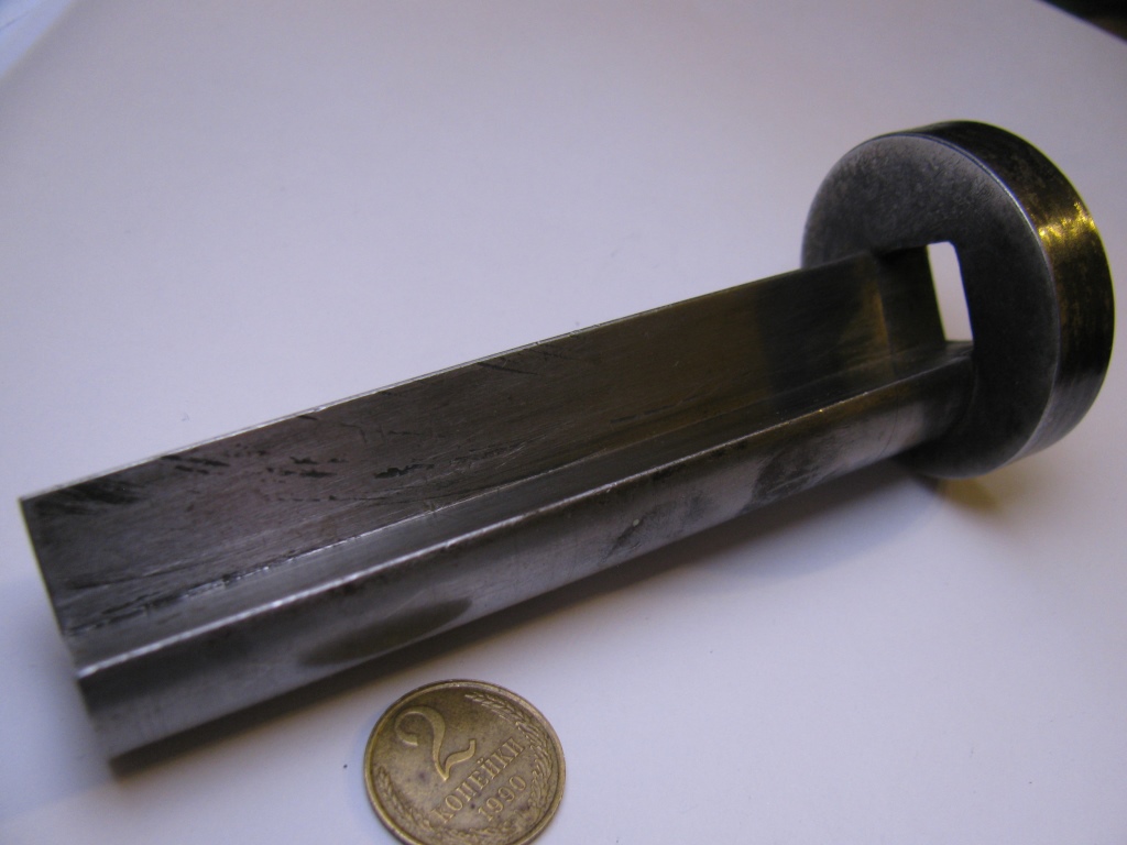

2. По второй железке непонятно, или точить что-то или доводить?

Мне кажется, что первый - это обычный (хороший, старинный) кронциркуль, не обязательно часовой. Тем более что на нем написано нечто типа о.м.п.с... -министерство путей сообщения? Паровозный может быть? Тем более что заточка его измерительных концов несколько грубовата для часового дела. С другой стороны буковки можно расшифровать иначе - отдел метрических поверок чего-то С.- контрольно-измерительный прибор(?) номер 6. С другой стороны нониуса должна быть обязательно фраза про цену деления - типа 0,1 мм. Стерлась?
В середине 60-х годов, когда после школы я устроился в слесарную мастерскую при заводе, нечто подобное на инструментах встречалось часто. А кронциркули советского производства были на каждом шагу. Штангенциркуль был только у инженеров.
Просто хороший в отличном сохране слесарный кронциркуль.
Второй - нечто специальное... Вставка какая-то в нечто круглое, чтобы крутить что-то квадратное.
Но все одно - очень любопытные инструменты!!! Да и монетка из музея - теперь такие не в ходу.

Сообщение от uhrolog Посмотреть сообщение
С другой стороны плохочитаемая надпись "метро-мiр".
Добрый вечер!
По моему, намного полезнее и точнее чем французский "dixième", показано на фото ниже, посмотрите его челюсти.
С уважением, Душан

Поблагодарили 2,148 раз(а) в 1,545 сообщениях
У меня такой есть, но я так и не понял что с ним делать.

Поблагодарили 34,912 раз(а) в 7,164 сообщениях
Ну к примеру толщину крышки измерить, можно ли в ней отверстие под стекло сделать... Это я так, образно, последнее навскидку, что так мерил

У меня есть от Horotec приспособа для электронного штангельциркуля...

Сообщение от Андрей Бабанин Посмотреть сообщение
Кладешь в крышку гайку, меряешь штангелем вместе с гайкой, потом отдельно гайку, вычитаешь толщину гайки, получаешь толщину крышки...

С цифровым еще проще. Замеряешь "гайку", выставляешь но ноль, измеряешь крышку вместе с "гайкой". И думать не надо.
