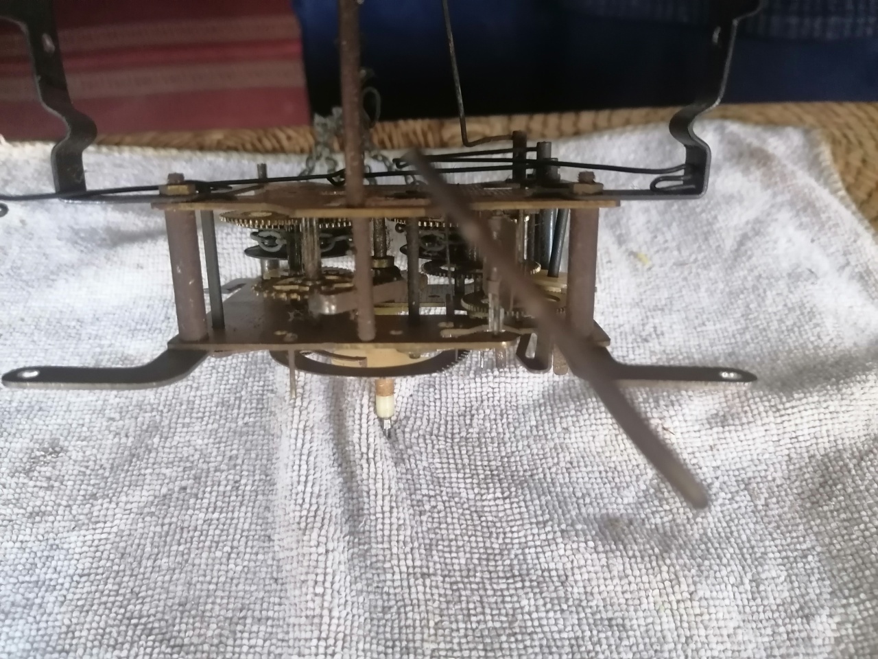

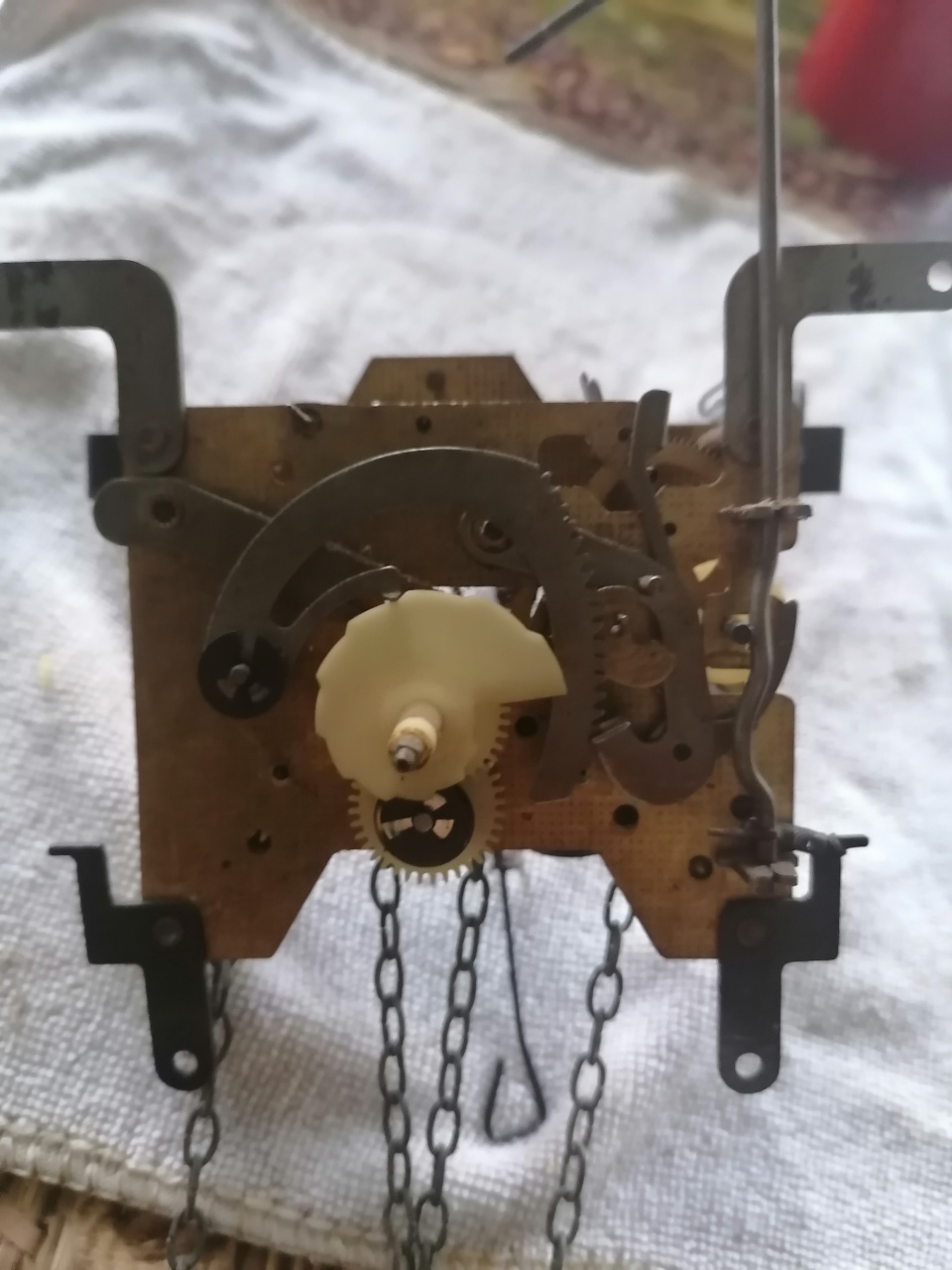

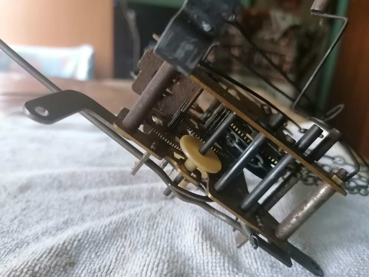

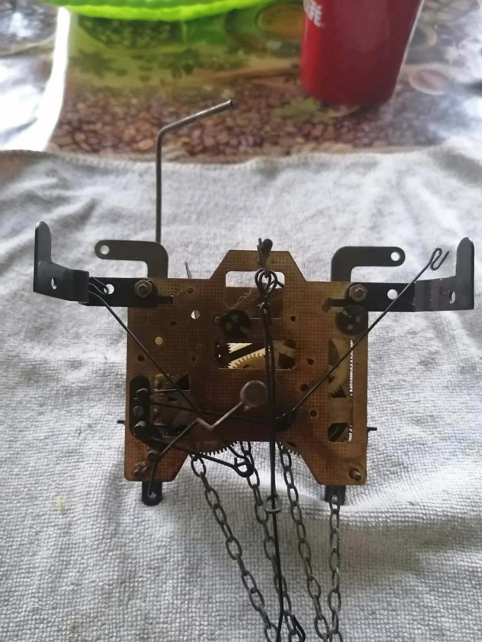

День добрый. Есть часы Маяк с кукушкой. Часы ходят но кукушка кукует как трещотка. В инете не могу найти полную информацию по ним т.е. фото или видео со всех сторон.
Вот как выглядят мои часы (механизм)

Сообщение от Rafick Посмотреть сообщение
кукует как трещотка
Помехи или скорость? Если помехи, смотреть по месту, искать. Если скорость, гирю найти полегче.

Гиря легкая уже некуда)
Превосходно. Главное вы поняли, остались мелочи. Ищите помехи.

Посмотрите флажок ветряка, возможно он слабо зафиксирован и проворачивается на оси.

Согласен, здесь ветряк-то стальной, совсем неупругий. Это очень может быть в отличие от "счётноколёсной" "кукушки", где он вообще на трибе не проворачивается.
