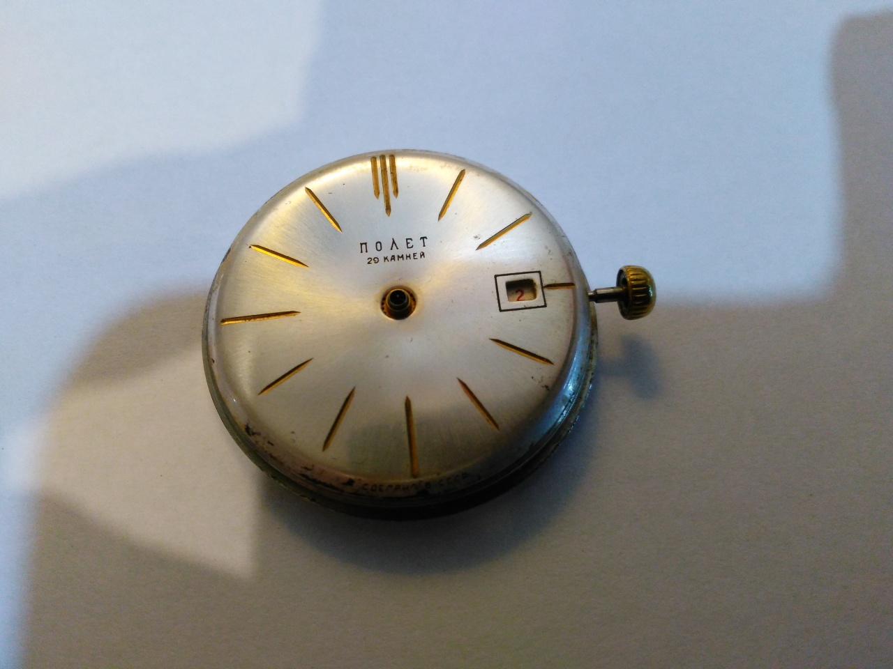

Подскажите, пожалуйста, для данного циферблата какой корпус будет родным - обычный или с крышкой-хлопушкой (как для Орбиты или Космоса)?

Обычный на резьбе.

А надписи на крышке должны быть на русском? Или это необязательно?

И, поскольку дата красного цвета (ранний тип), то стекло должно быть с линзой.

А стекла не все с линзами были?

Андрей, на основе вдумчивого, неторопливого изучения данной ветки форума, а также многолетнего изучения торговых интернет-площадок и своей скромной коллекции, сделал вывод, что ранние выпуски данной модели шли преимущественно с красным календарём и обязательной при этом цвете линзой. Здесь была озвучена версия одного из форумчан, что с заменой даты на чёрный цвет читаемость улучшилась, и необходимость в линзе исчезла. Полностью с этим согласен.

Это, кстати, характерно и для квадратных Слав: ранние - красный календарь и линза, поздние - чёрный без линзы.
