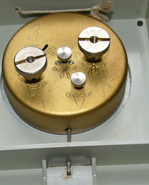

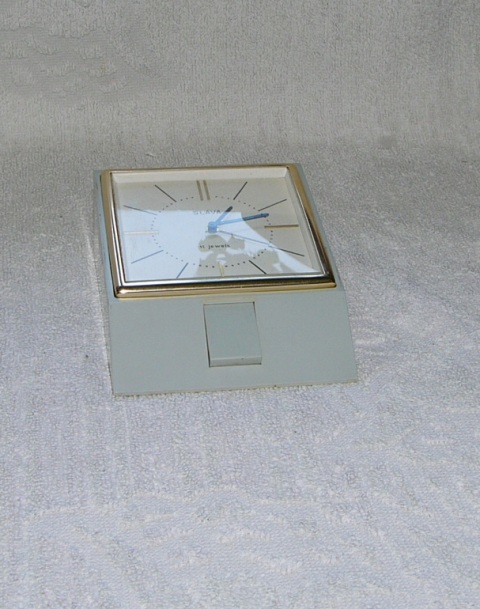

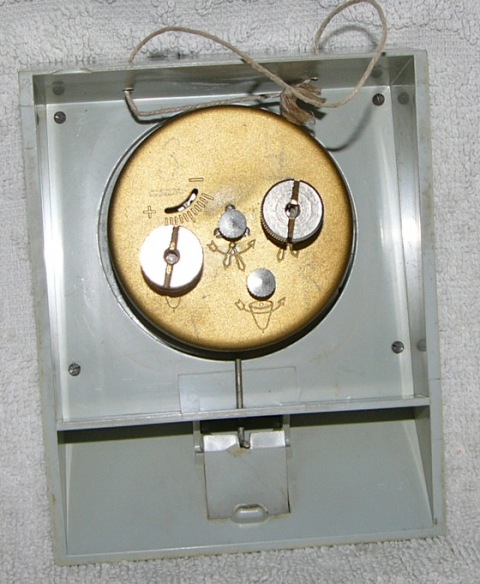

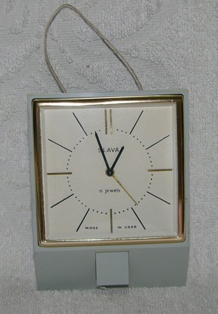

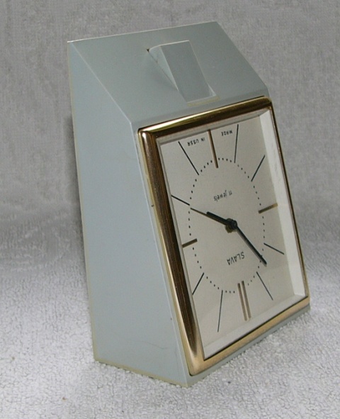

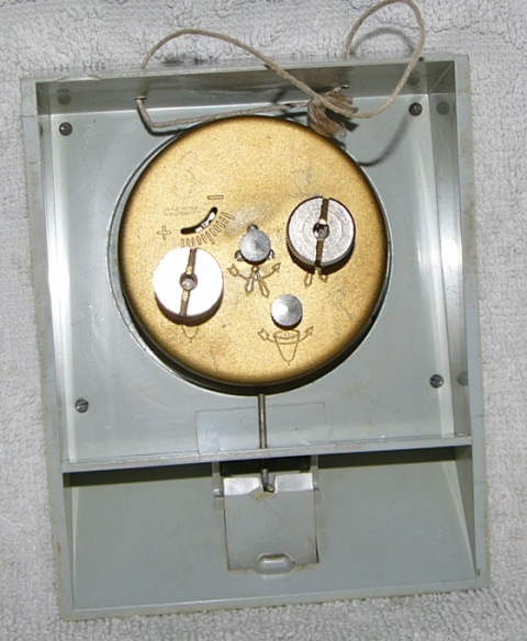

Сообщение от Chell Посмотреть сообщение
Что-то давно у нас не было загадок...
И так, НАСТЕННЫЙ будильник "Слава".
В минувшие выходные принесли вот такое чудо:
Вложение 1019554
Вложение 1019555
Сразу скажу размеры - 9,5Х11,5 см.
Сверху верёвочка, а внизу кнопочка выключение звонка. Вроде, ничего необычного. Единственное, что смущало, так это не родные ручки для заводки механизмов и если перевернуть будильник, допустим, с права налево, то увидим перевёрнутый механизм.

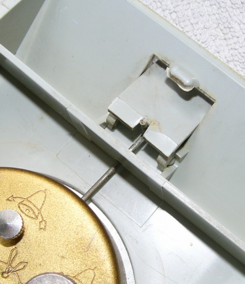

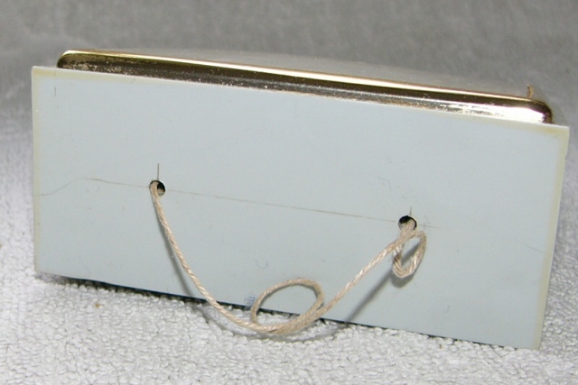

При более детальном изучении предмета удалось увидеть, что дырочки под верёвочку предварительно размечались, что уже наводит на мысль о послезаводском вмешательстве:
Вложение 1019561
Тогда мы можем предположить, что первоначально будильник выглядел так:
Вложение 1019572
Вложение 1019573
Вложение 1019574
Вложение 1019575
Кстати, снял поближе кнопку выключение звонка:
Вложение 1019584
Вложение 1019585

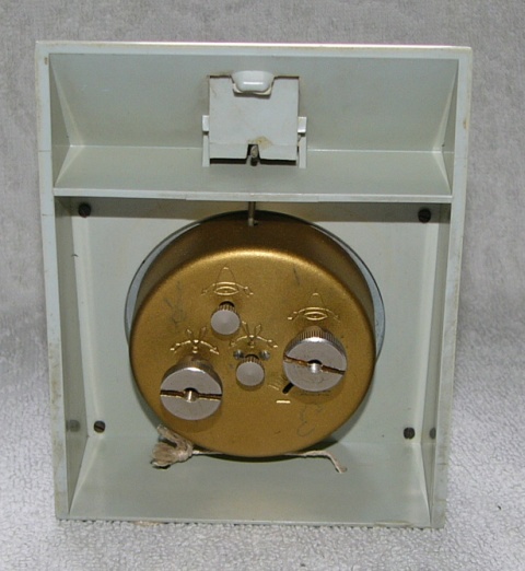

И захотелось мне всё вернуть к первоначальному виду, НО перевернуть циферблат не получилось, т.к. на нём есть проточка, а на пластине грибок и по другому он не встанет. И механизм не удалось перевернуть, т.к. во-первых не смог отделить циферблат от пластины, да и если переворачивать весь механизм, то нужно сверлить новые отверстия, на старые он не встанет.
У кого-нибудь есть такие же часы, чтобы посмотреть, как они выглядели в оригинале. Или мысли какие-нибудь есть по этим часам. Просто, боюсь испортить...
Может этим будильником комплектовалась какая-нибудь домашняя техника? Хотя вряд ли, должно быть место крепления... Да и завод механизма должен быть легкодоступен.

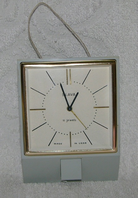

По поводу лежачего тоже думал...
Ему ровно лежать мешали не родные ручки.
Поменял на заводские - лежит ровно, но видно как-то не очень, отсвечивает:
Вложение 1019690
А у нас вообще выпускались настольные ЛЕЖАЩИЕ будильники?
А может быть это от письменного прибора с часами?

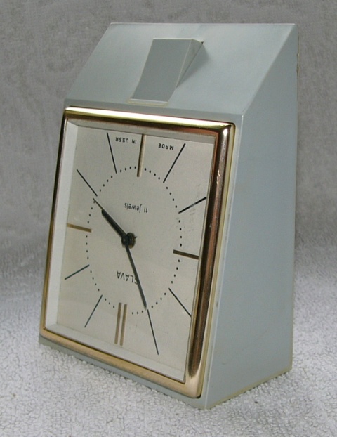

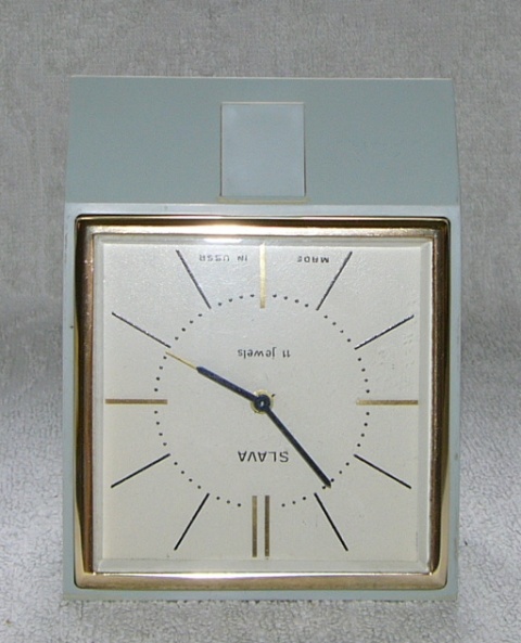

случайно наткнулся на ваш будильник если ещё актуально
по всей видимости это был действительно простой лежащий будильник ну типа лекторских часов
Эти 3 пользователей сказали Спасибо! sdr35 за это сообщение:
Chell (26.08.2015), MAD TILER (26.08.2015), Vilos (26.08.2015)

Сообщение от sdr35 Посмотреть сообщение
Вложение 1108628
Конечно, актуально! Хоть будем знать...
Спасибо!
