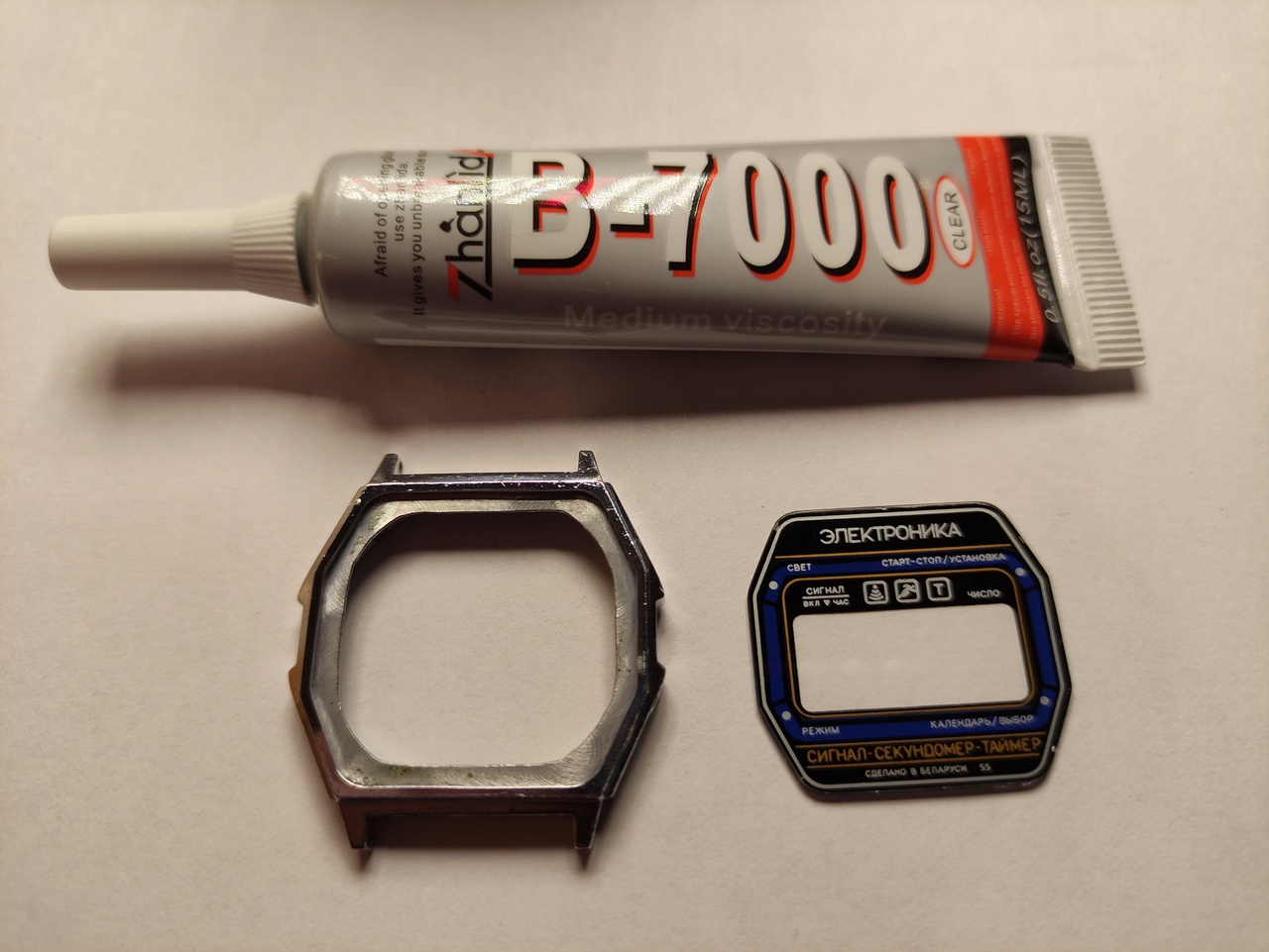

Стекломаску снял, подержав корпус в кипятке. Выдавил.
В первую попытку не стал заморачиваться и тупо приклеил новую на B-7000 прозрачный:
По прочности, водонепроницаемости и отслоения краски не скажу, но пара моментов. Этот клей удобно наносить - носик в виде иголки. Его избытки легко оттираются. Однако, краску на стекломаске легко поцарапать, в том числе и удаляя клей. Потому лучше, чтобы клей выдавился через лицевую часть, м.б. стоит промазать торцы стекломаски (я мазал только корпус).
