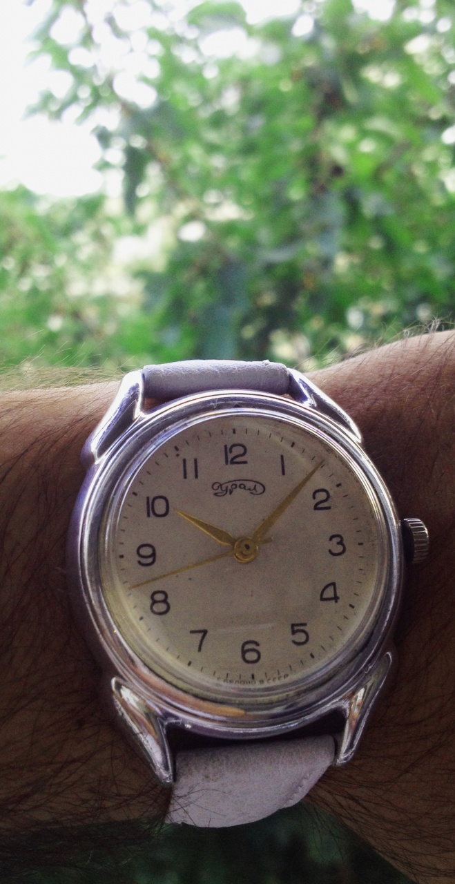

Погода прелесть!

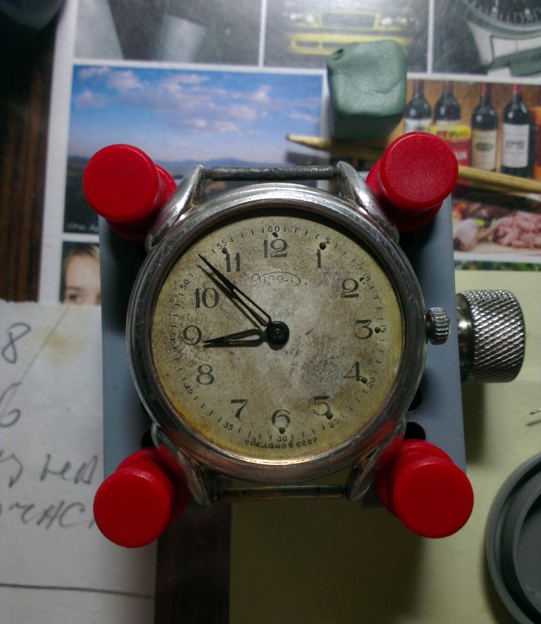

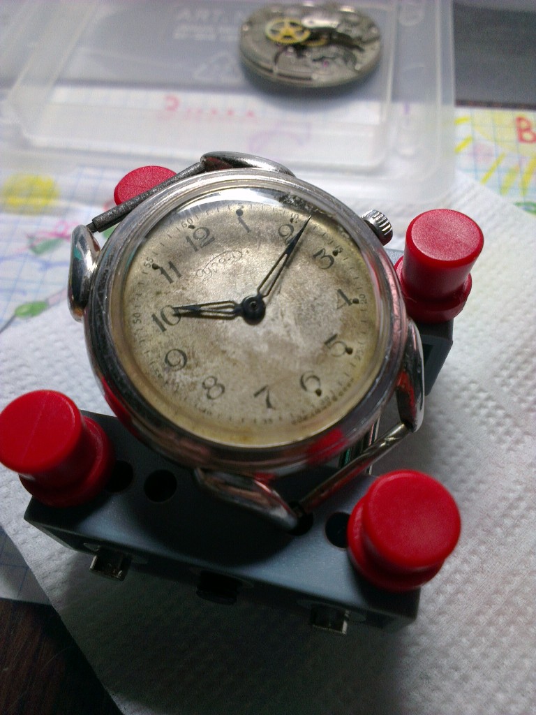

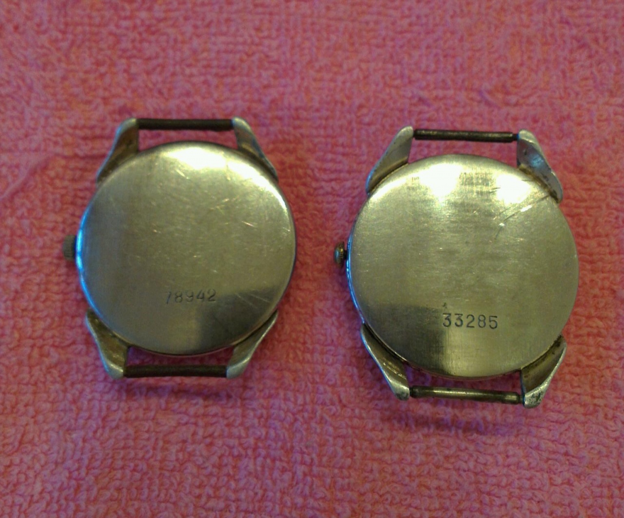

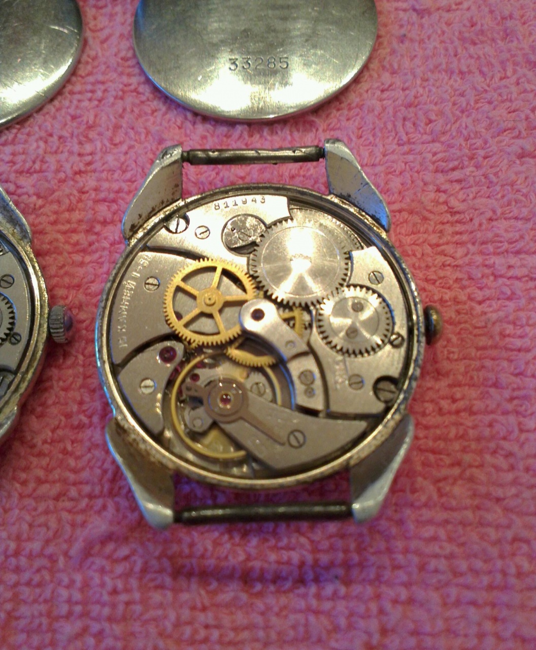

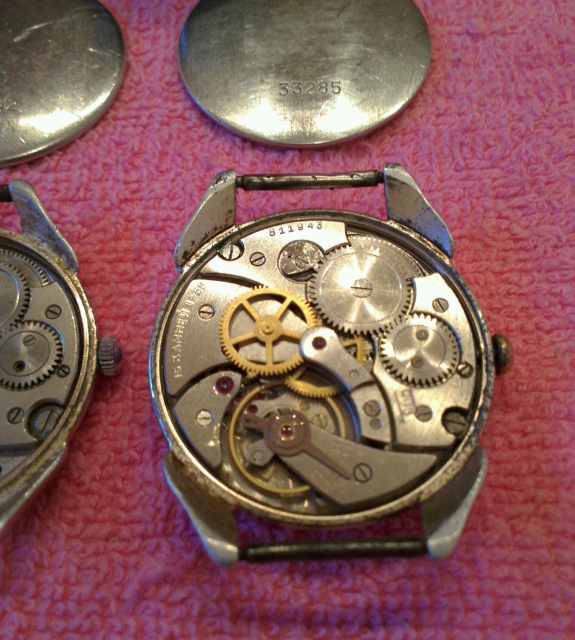

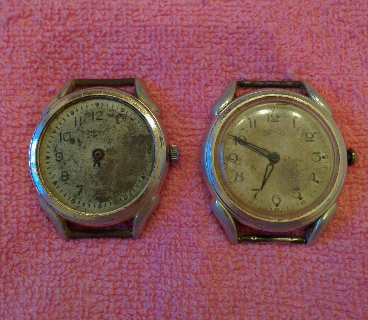

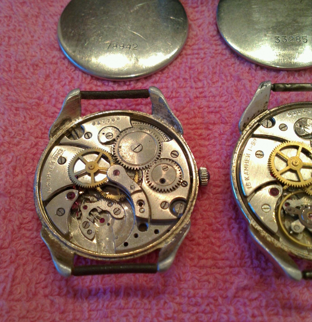

Вот взяли и дали пару таких котлов. Имя им под слоем лет, читается Урал. Думал то ли в "Трофеи...", то ли сюда.
Один вообще трупик, второй - после пары оборотов даже пошел и весьма уверенно. Хотя видимо лет двадцать не ходил. Оба конца 50-х на базе тонкой Молнии, с балансом с плоской пружиной/волоском.
Корпуса дико почуханы, циферблаты - один видимо утиль, второй даже не знаю. Попробую помыть.
И что делать с этим безобразием? Может корпус подвергнуть легкой шлифовке и полировке с целью снять остатки "золочения", а потом химически заоксидировать? Второй Урал наверное можно сделать человеком...
Кстати - крышки хлопушки имеют интересное отличие - одна охватывает поясок посадки, вторую - наоборот, охватывает корпус, т.е. типа впрессовывается.

1. Лучше сюда.
2. Это правильно, Уралы имеют разные корпуса.

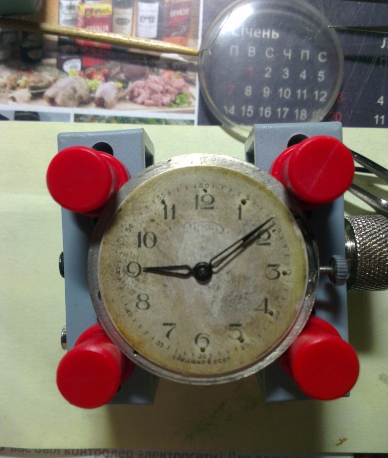

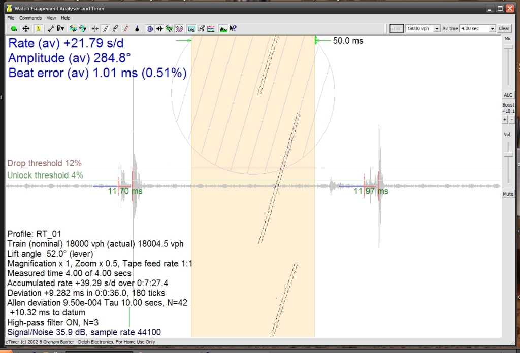

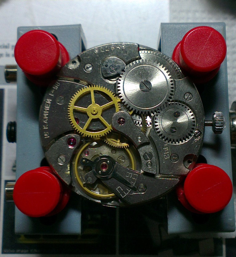

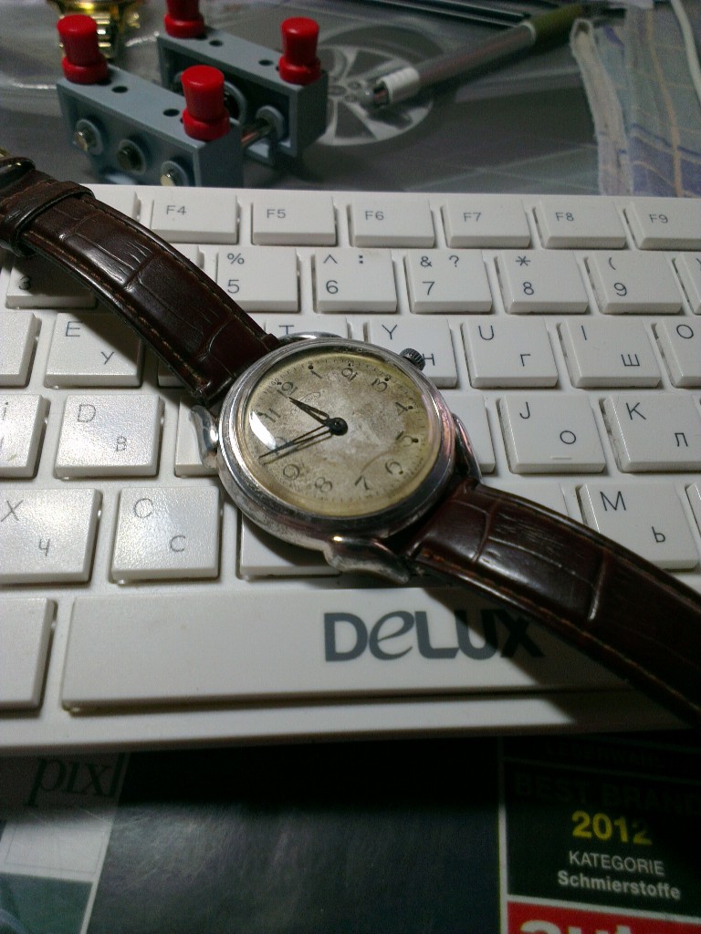

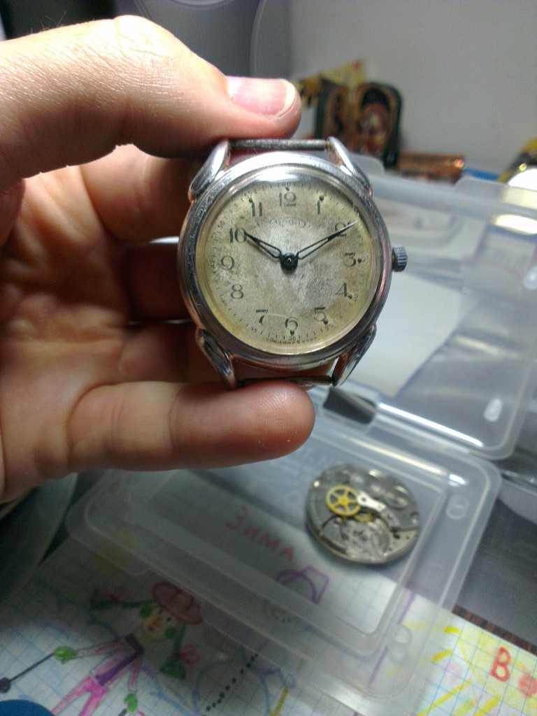

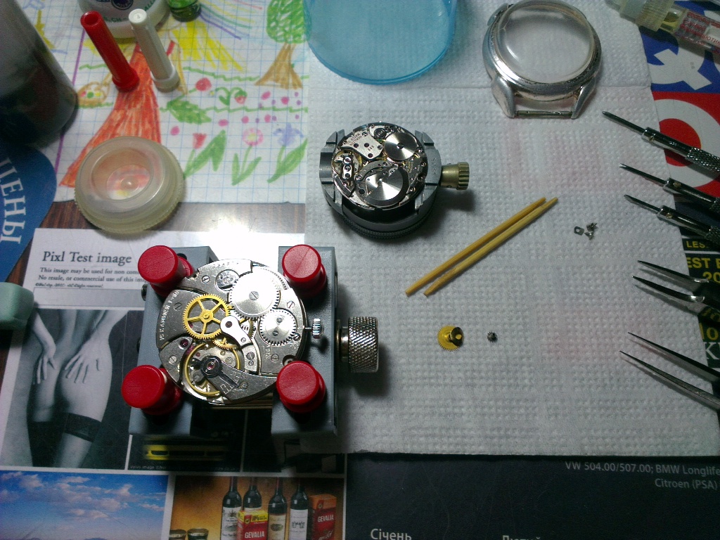

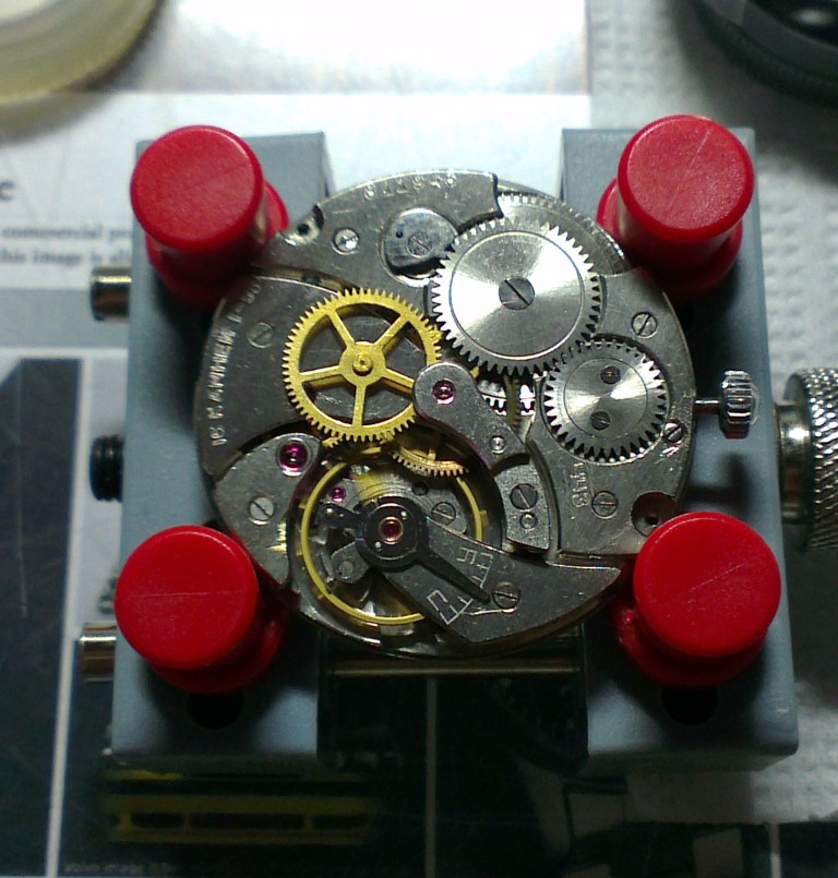

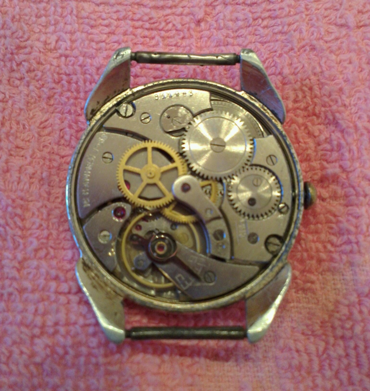

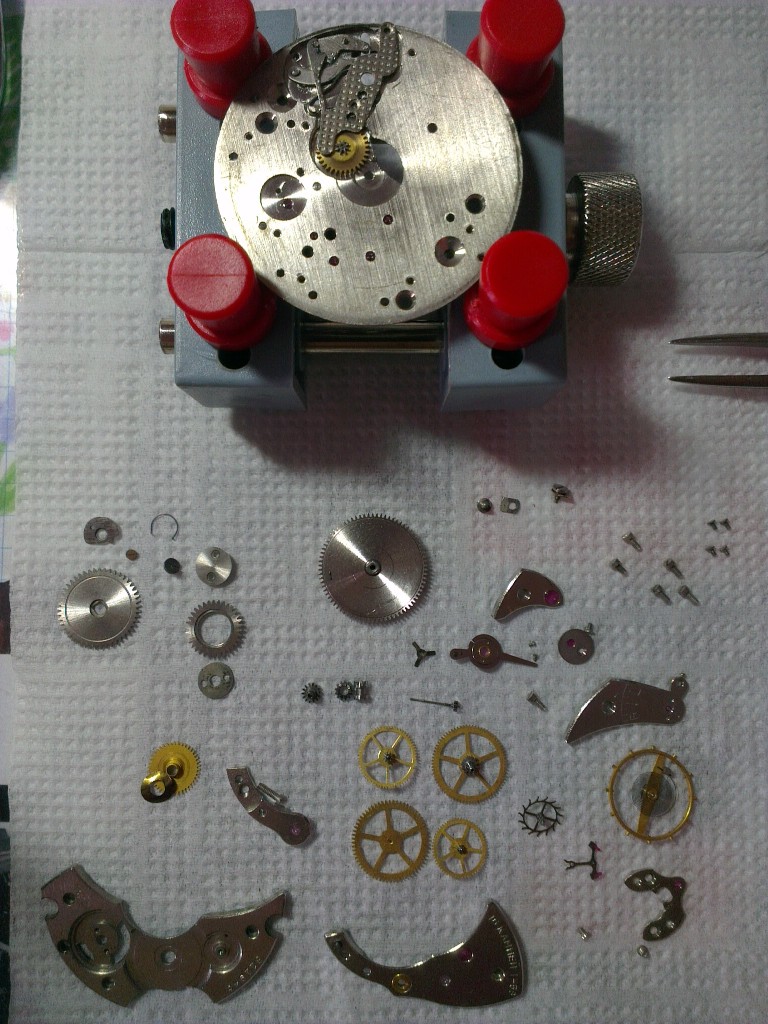

Ну вот - дождь помог! (а то думал в гараже покопаться - а попал на ...Урал)
Долго рассказывать не буду, но после извлечения кучи мусора, после которого, как говаривал известный таймзонер, любой швейцарец(десять), встал бы замертво, бедный пошарпанный Урал (один из) обрел второе дыхание. После пристального внимания к балансу дыхание оказалось жизнью. И даже, судя по результатам после часа работы - весьма неплохой, как для кучки запчастей, жизнью.
Механизм подвергся полной переборке, корпус, циферблат, стрелки и стекло - легкой чистке и шлифовке/полировке. Секундной стрелки НЕТ. К сожалению. Где брать - не знаю, поспрашивал - ни у кого нет...
Смотрите фото на скорую руку.
