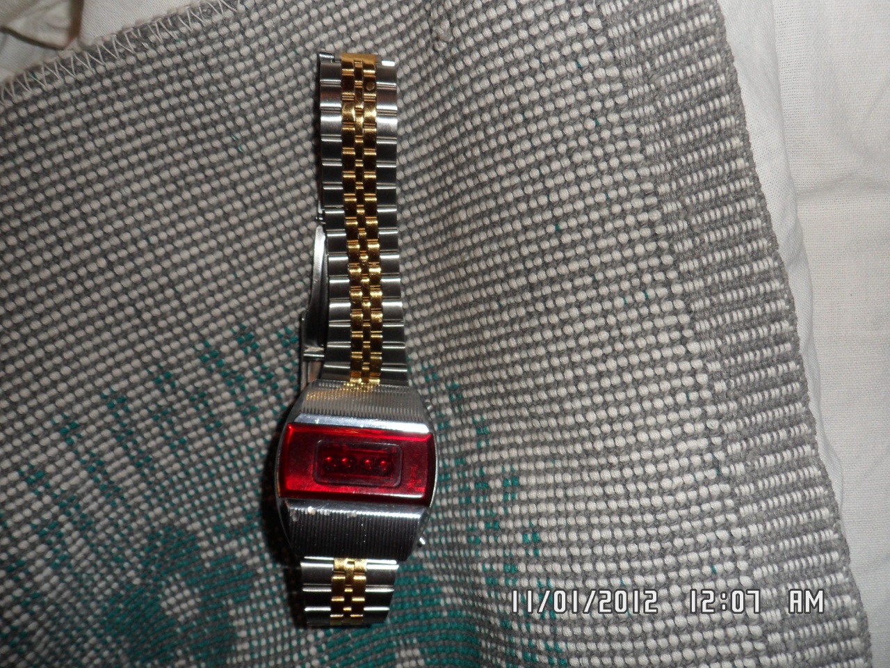

Ребят, вопрос. В тех часах,которые приобрел потом, тускло горит третье окошко. Ну,если условно принять что их 4.
В чем может быть дело?
а браслет пока купил вот такой за 300 руб. Буду искать на рынках.

Браслет весьма не дурён
А по поводу того,что слабо светится один сегмент индикатора,
читал где-то,в этой ветке или какой другой,не помню,но сказано
было следующее-слабое свечение одного или нескольких сегментов
индикатора,признак умирания платы,которое происходит,вследствие
её расслоения.
За что купил,за то и продаю-но инф.такую видел.

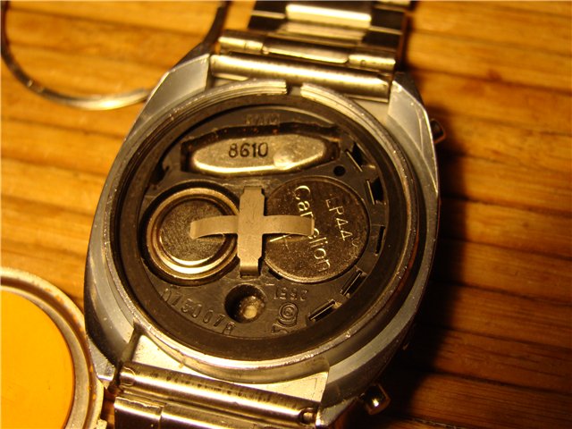

Подскажите, в э1 под крышкой должна быть плоская резинка-уплотнитель по периметру или нет?

Должна быть. На фото в левом нижнем углу виден фрагмент такого уплотнителя/изолятора (фото не моё).

Там штатно две резинки:
1. Кольцо-уплотнитель - уплотнение между крышкой и корпусом по периметру)
2. Плоский резиновый (в некоторых экземплярах - пластиковый) кругляш почти на всю площадь внутренней стороны крышки - изоляция перемычки элементов питания от корпуса.
