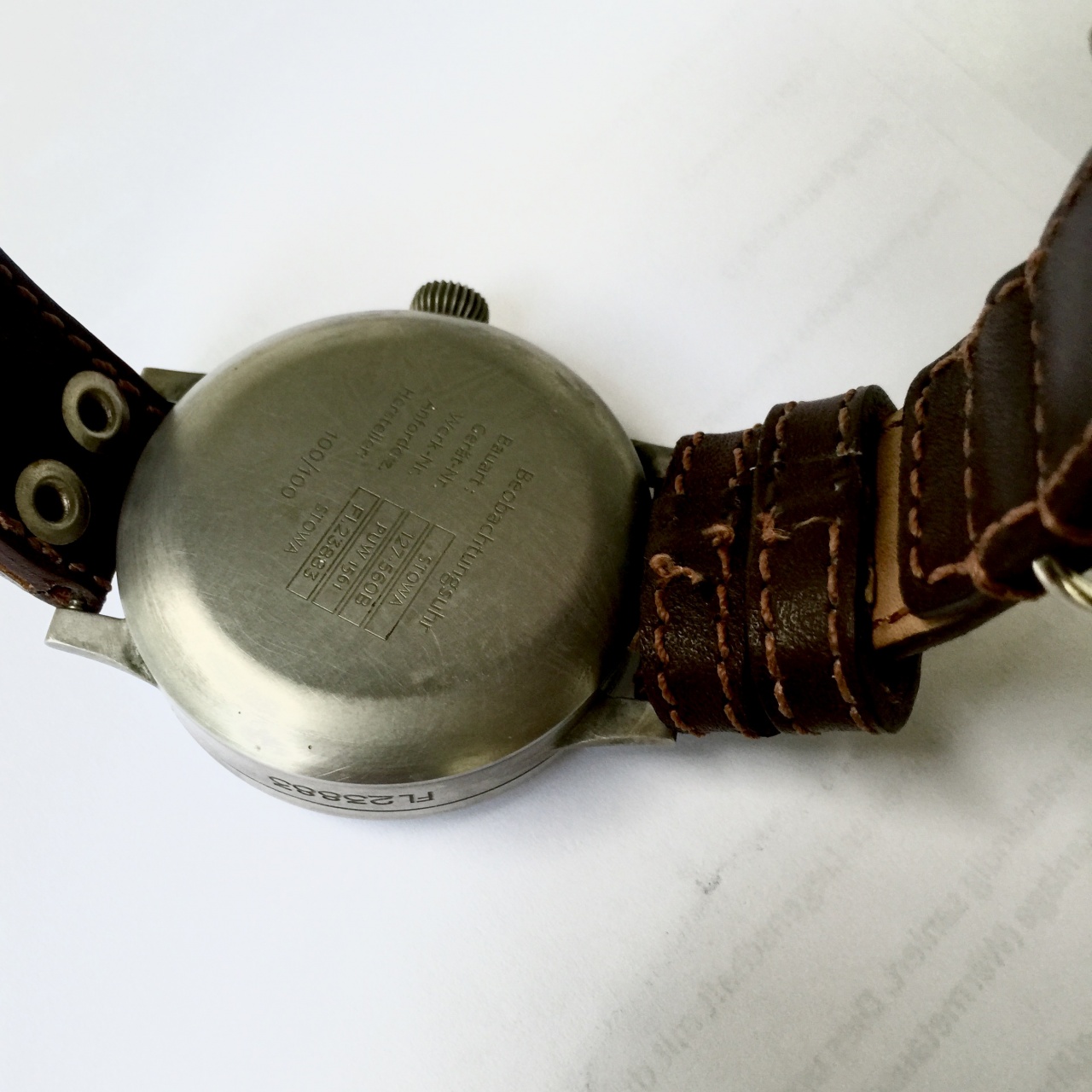

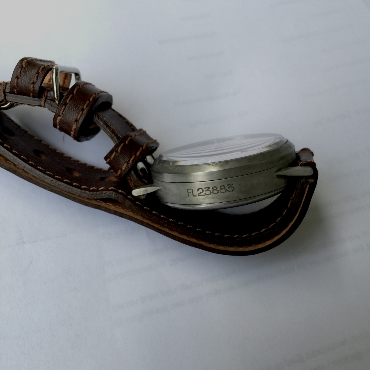

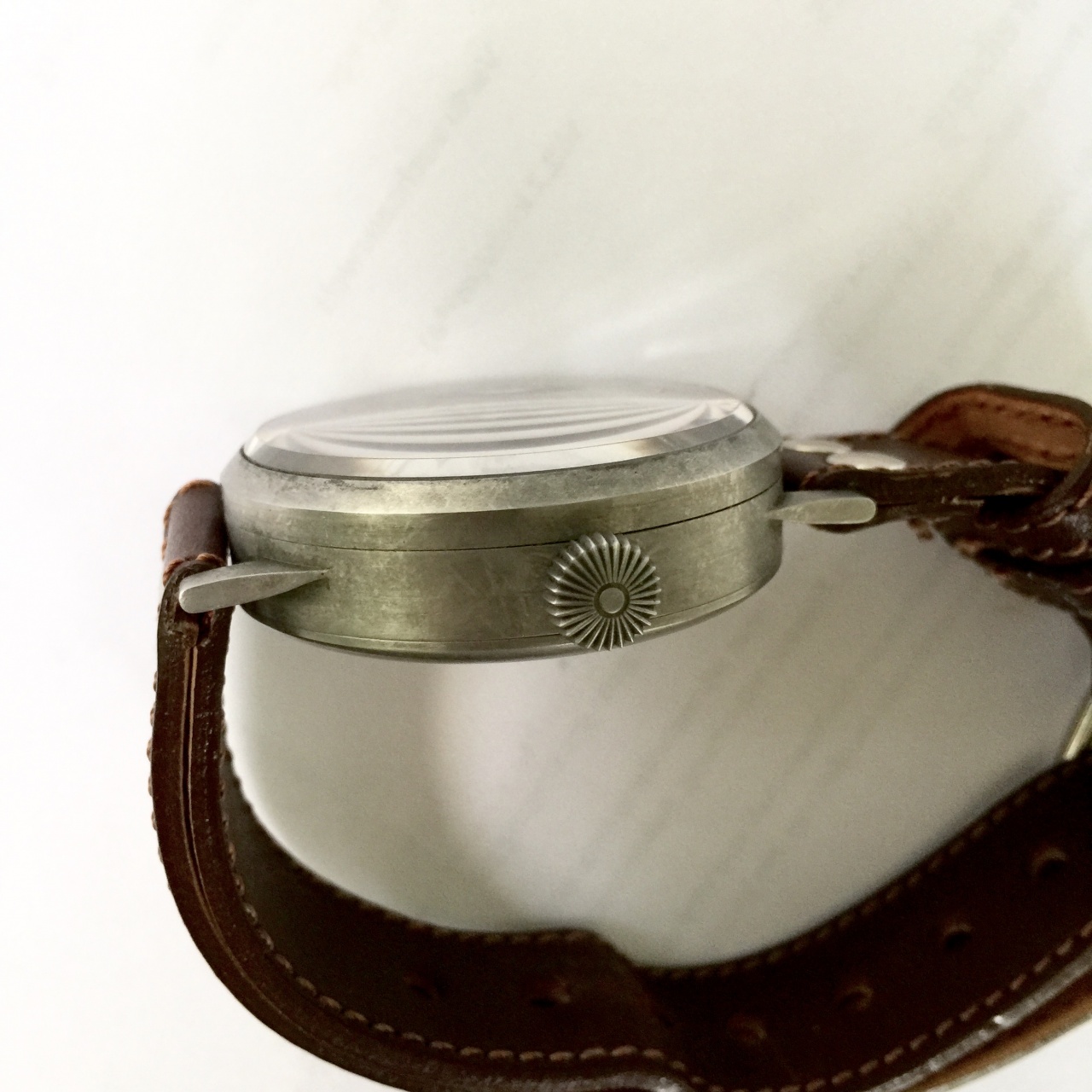

Итак, прошу любить и жаловать. После двух дней изучения техники, а так же её применения, получил то, чего и ожидал. Опять же таки, задумывал винтажить только лишь корпус:

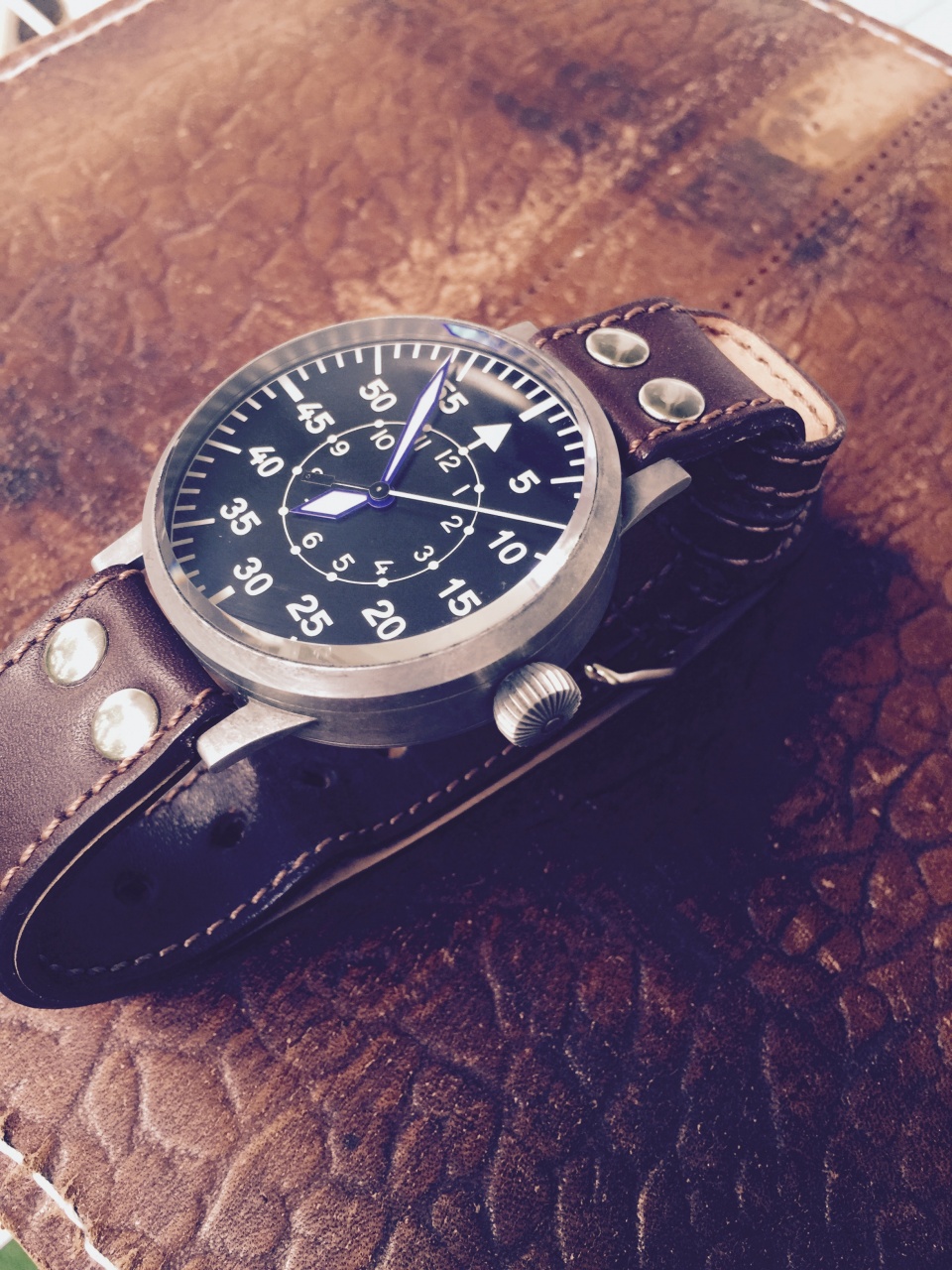

P.S. и вот, всё же созрел и завинтажил стрелки, а так же некоторые метки на циферблате.

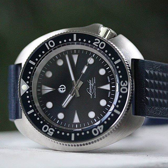

Никто ли не покупал у этого продавца дайверскую модель Lamafa? Сижу, ломаю голову, взять не взять...

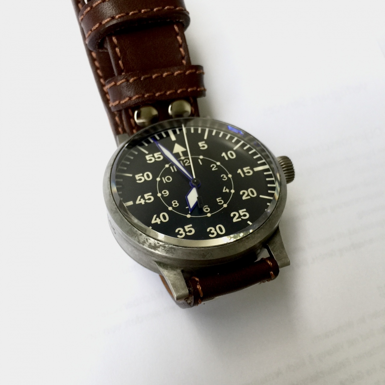

подкрасил стрелки

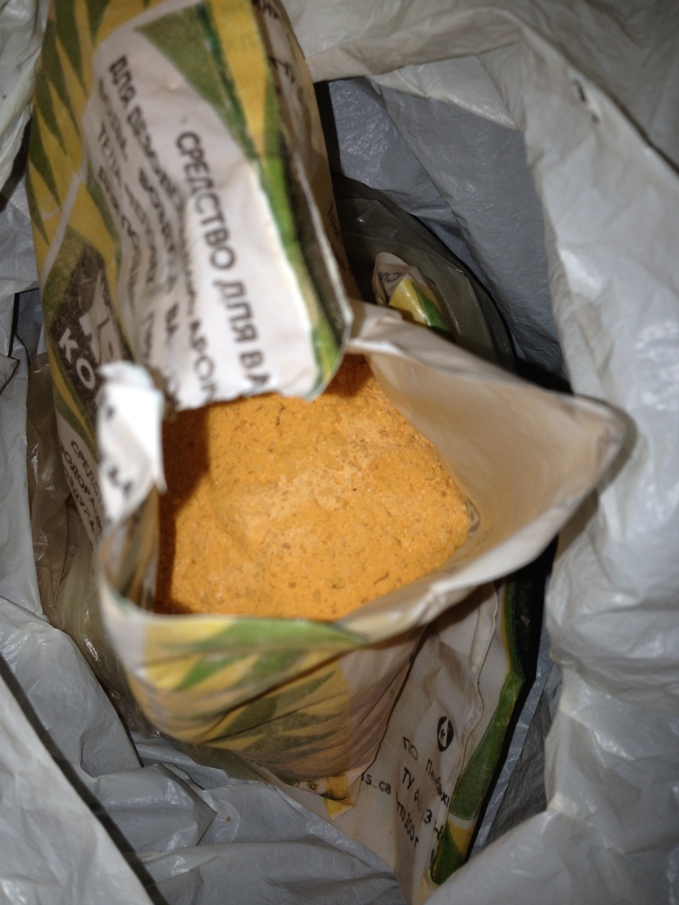

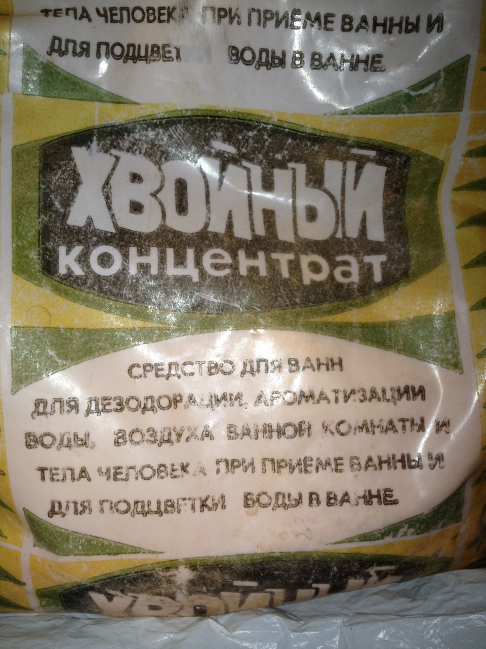

в роли красителя выступил:

У меня на одном комплекте стрелок люм отвалился после покраски, второй комплект уже не красил.

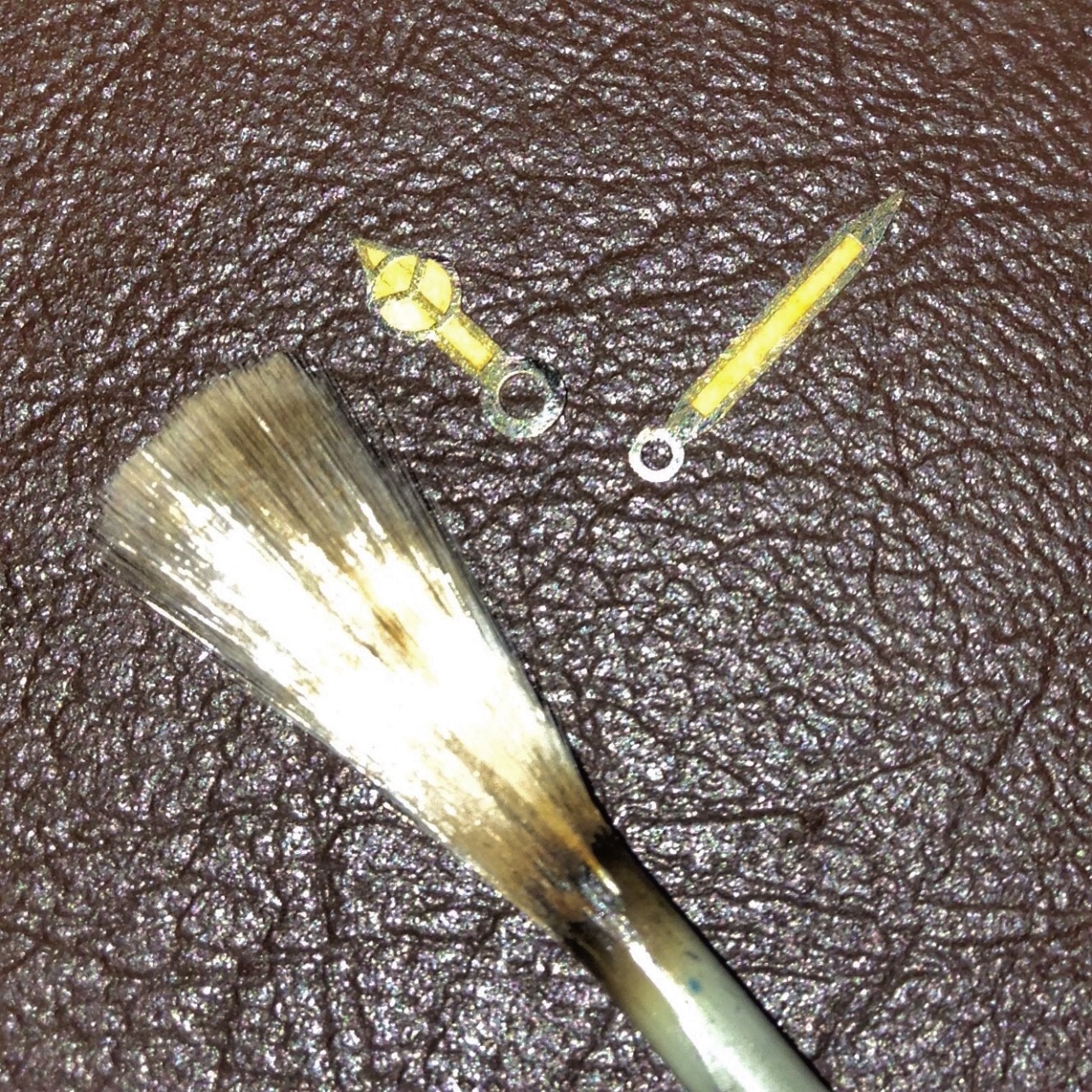

чем и каким образом Вы их красили?
Название: 2016-01-22 03-17-18.jpg
ID:	1267368я использовал этиловый спирт, краситель и мягкую кисть. пердварительно опробовал это на стрелках мерс.
люм на цифере тоже красил, но не понравилось как смотрится - смыл в тёплой мыльной воде оставив его белым.
из минусов такой покраски: люм как люм - убит. свечения в темноте практически - ноль)) но мне на это пофиг, он и так слабо светит - так-что ничего не потерял.
