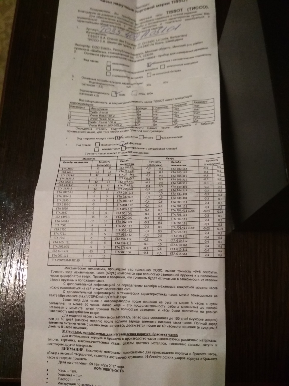

пока проверил первые сутки на руке, проверял через сайт результат +10 секунд, это много для "на руке" или нормально? заявлено ведь +6 в положении циферблат вверх.

Сообщение от taipanblr Посмотреть сообщение
Простите, а откуда вы взяли "заявлено ведь +6" ? На сколько я помню, -15 +20 секунд в любом из положений кое какие дополнительные ограничения.

Сообщение от ik7750 Посмотреть сообщение
от сюда
от сюда
Похоже, претензии надо предъявлять тому, кто писал эту бумажку. Она мягко говоря неверная.
Смотрите внимательно - ETA C07.111 это и есть Powermatic 80, а у вас это две отдельные строчки. В одном случае это +-15, в другом +-5.
Powermatic 80 это семейство механизмов, включает в себя целую кучу самых разных. В ваших часах POWERMATIC 80.121.
На самом деле точность зависит не только от механизма, а еще от исполнения, например Standart, Elabore, Top, Chronometer. В вашей таблице ничего такого не указано.
Судя по +-5 секунд, в табличке под Powermatic 80 подразумевается ввиду Powermatic 80 Chronometer. В ваших часах механизм другой, не хронометр.
Вот смотрите, официально, что такое COSC (Chronometer):
https://www.cosc.swiss/en/certificat...ical-movements
Видите ? -4+6 или -5+8.
Я не сильно понимаю в этих грейдах, официальной таблички нет под рукой
Вот, чтото навроде:
https://watchotaku.atlassian.net/wik...452/ETA+grades
У вас скорее всего Standart
