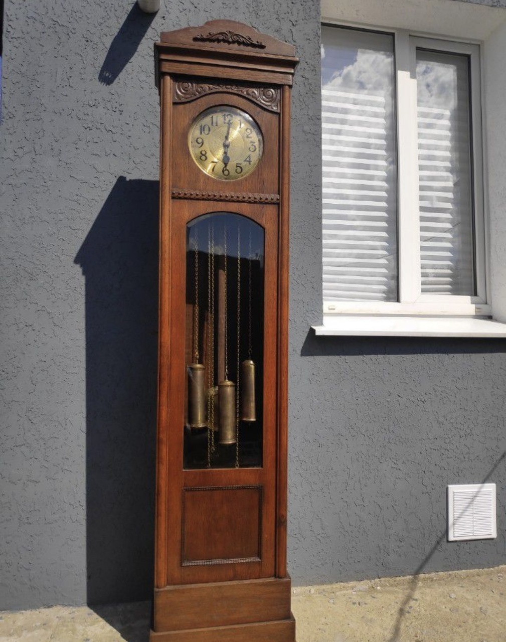

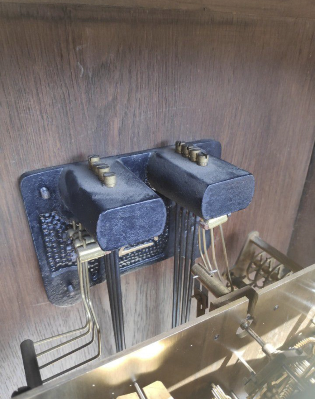

Высота корпуса ~ 96см.
Цифер 18, мех. под длинну маятника- 64.

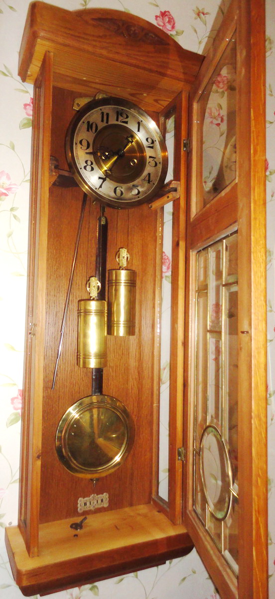

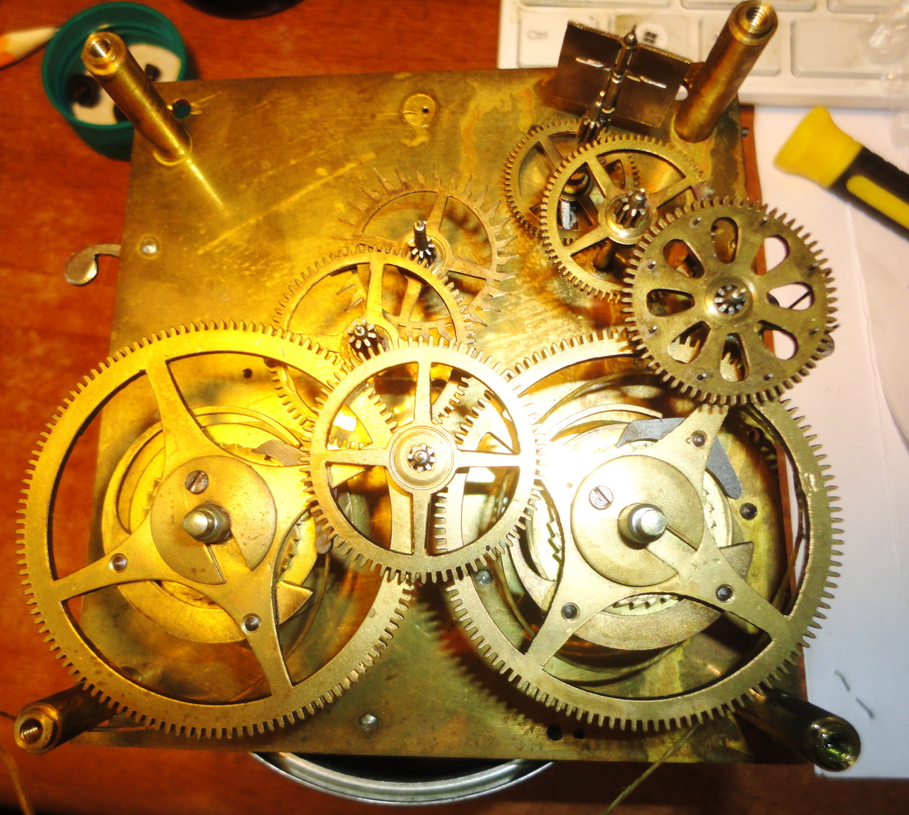

Пополнил свою коллекцию часов Gustav Beckera жильником выпущенным в 1902 году на фабрике Браунау.
А вот какое развитие получили подобные жильники в 1921 году (уже made in Chekoslovakia). Мех на деревянной полке, бим-бамный, гирьки поскромнее, но стиль похожий, да?

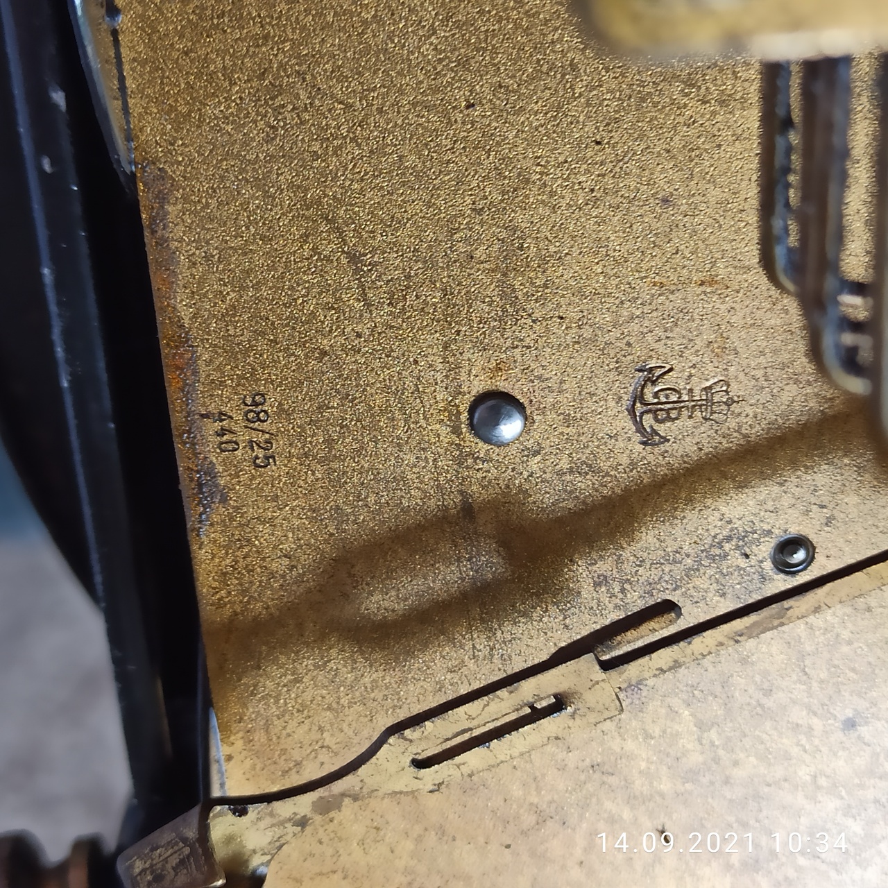

Здравствуйте уважаемые. Приобрёл себе часы Густав Беккер с четвертны боем. Платины цельные. Но никакого номера на них нету. Есть цифры я так понимаю что к году выпуска году они никак не относятся. Теперь я вообще в растерянности что купил. Подскажите пожалуйста, что эти цифры значат.

Часы ( мех) произведены после 1927года под "патронатом" Юнганса. Поэтому и присутствуют эти цифры. А их наличие на всех мехах произведенных на Беккерах, Юнгенсах, ХАУ после 1927 "обязаны" именно ХАУ (HAU) . На мехах HAU это обозначение (цифри) присутствуют и до 1927, и там все просто (но вполне информативно).
На ваших часах это обозначает следующие:
98- колич. колебаний маятника в минуту / 25- колич зубов на анкерном колесе, 440- (в мм.) -длинна маятника.
С уважением, Александр.

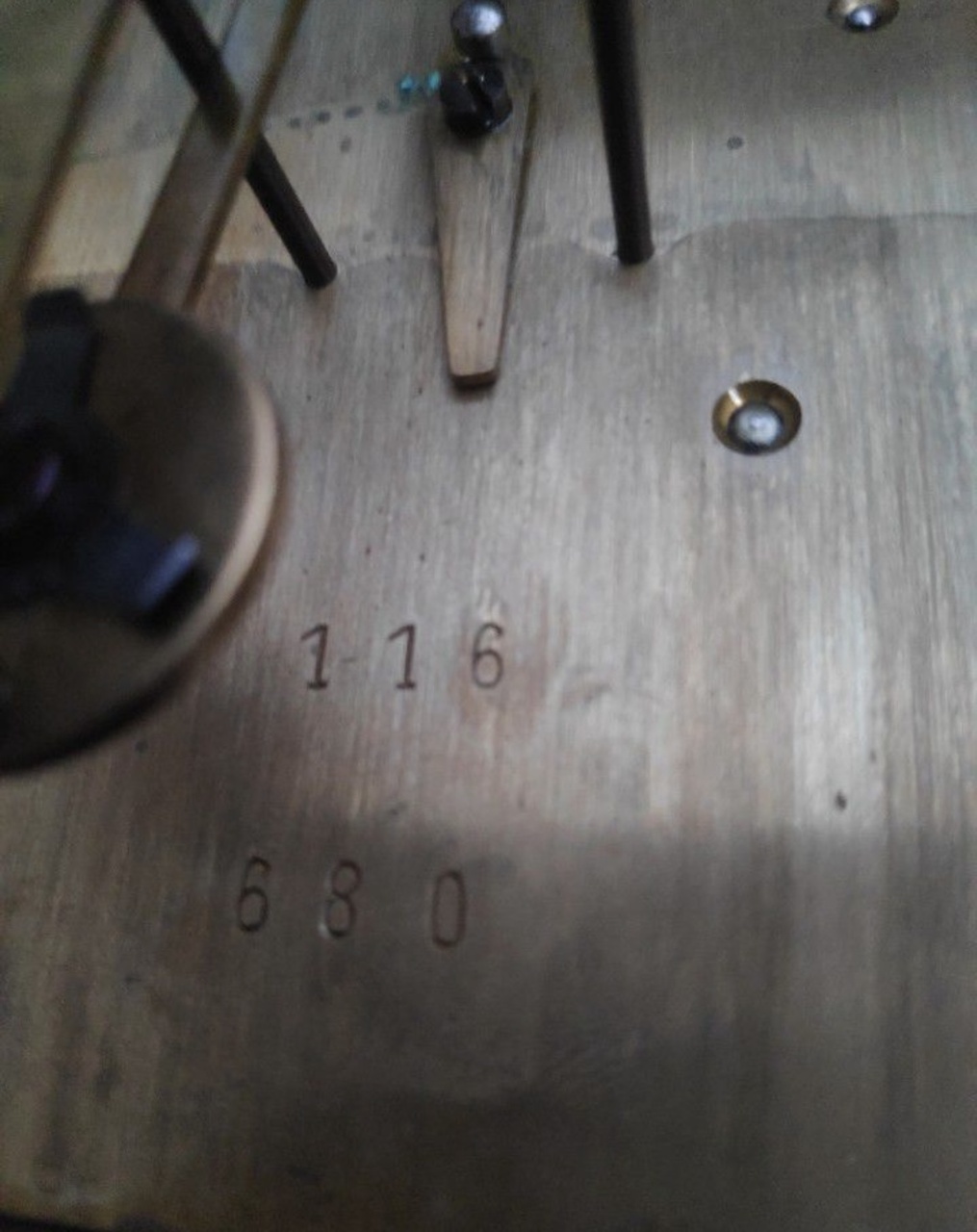

Дата часов

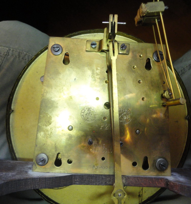

Подскажите, пожалуйста, а какой приблизительно год у этих часов? И может ли быть такое, что на них нет клейма? Только выбит номер

116-это длина маятника. 680 номер. Вы хоть бы механизм полностью сфотографировали.

Спасибо за ответ! Есть только такая фотография. Завтра сделаю еще с разных сторон. А может быть, что нет клейма?

Конечно может. На гонге что за эмблема по центру?
