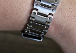

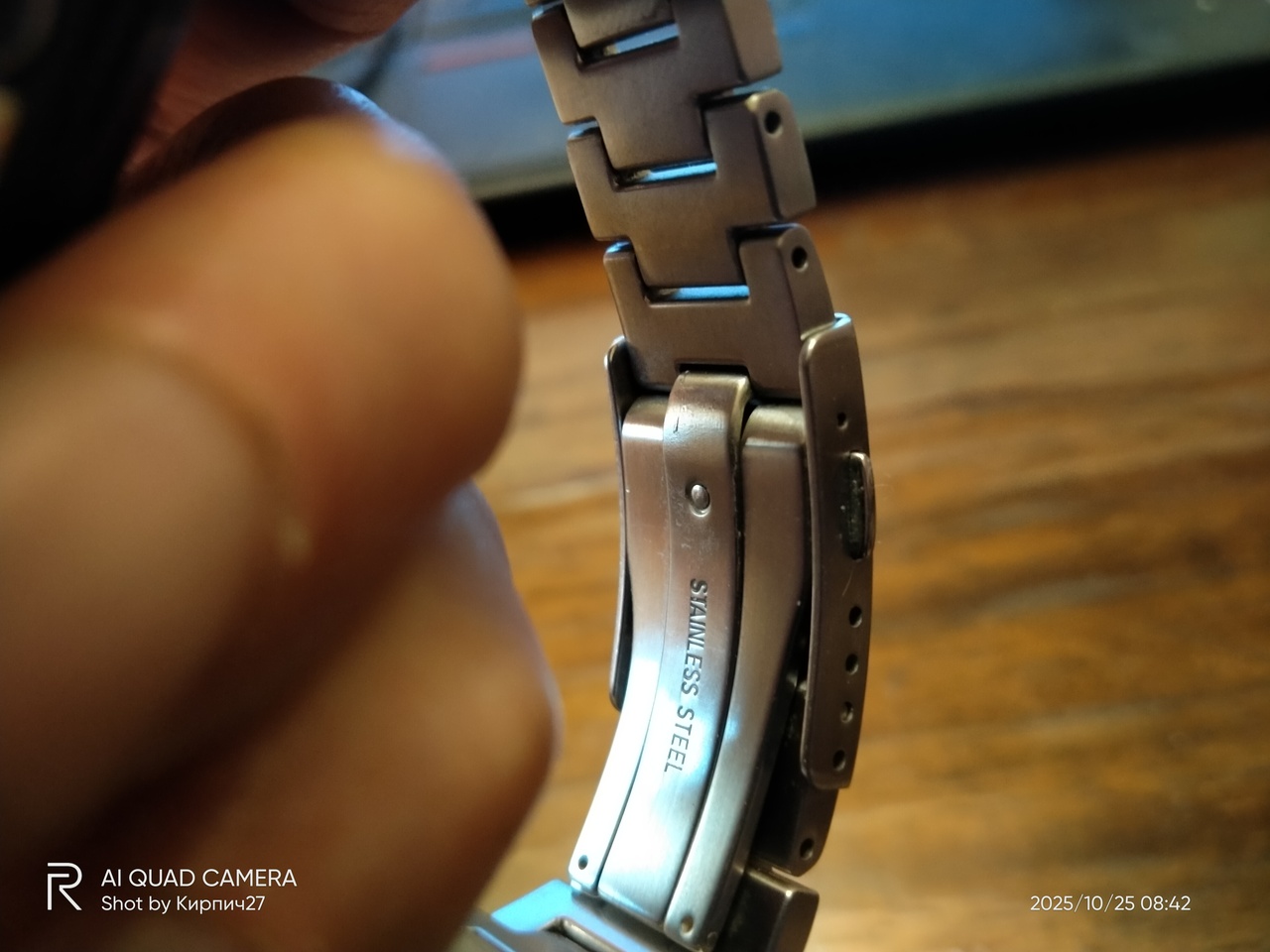

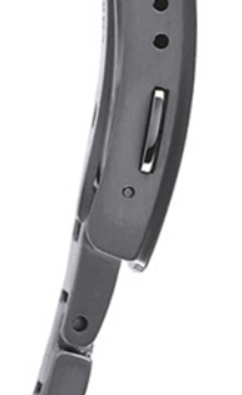

Весной приобрёл себе уже вторые пятитысячные и только недавно (сидя на фаянсовом друге), случайно обратил внимание на великоватую ступеньку между застёжкой и браслетом, люфты и бренчание в целом. Зная о педантичности японцев даже в мелочах был неприятно удивлён - данный косяк обусловлен излишне большой высотой фиксирующего грибка (гвоздика). Мерительным инструментом я не пользовался, но на глаз его шляпка выше необходимого примерно на 0,6-0,7 мм. Для изделия подобного рода это чрезвычайно много и я посчитал сей вопиющий факт недопустимым. Фото, как оно было изначально сам не делал, а натискал с Интернета:

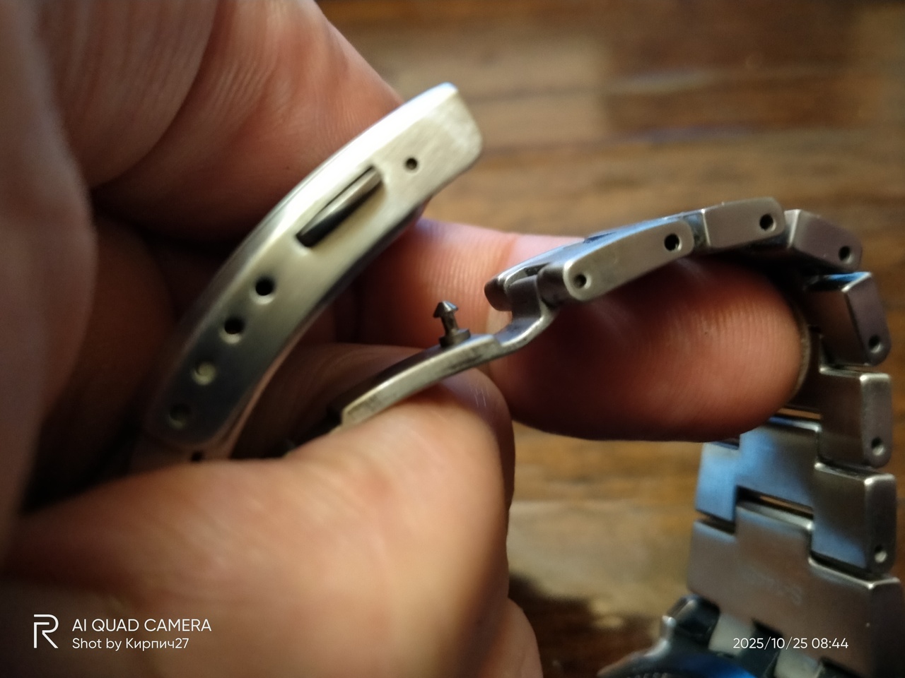

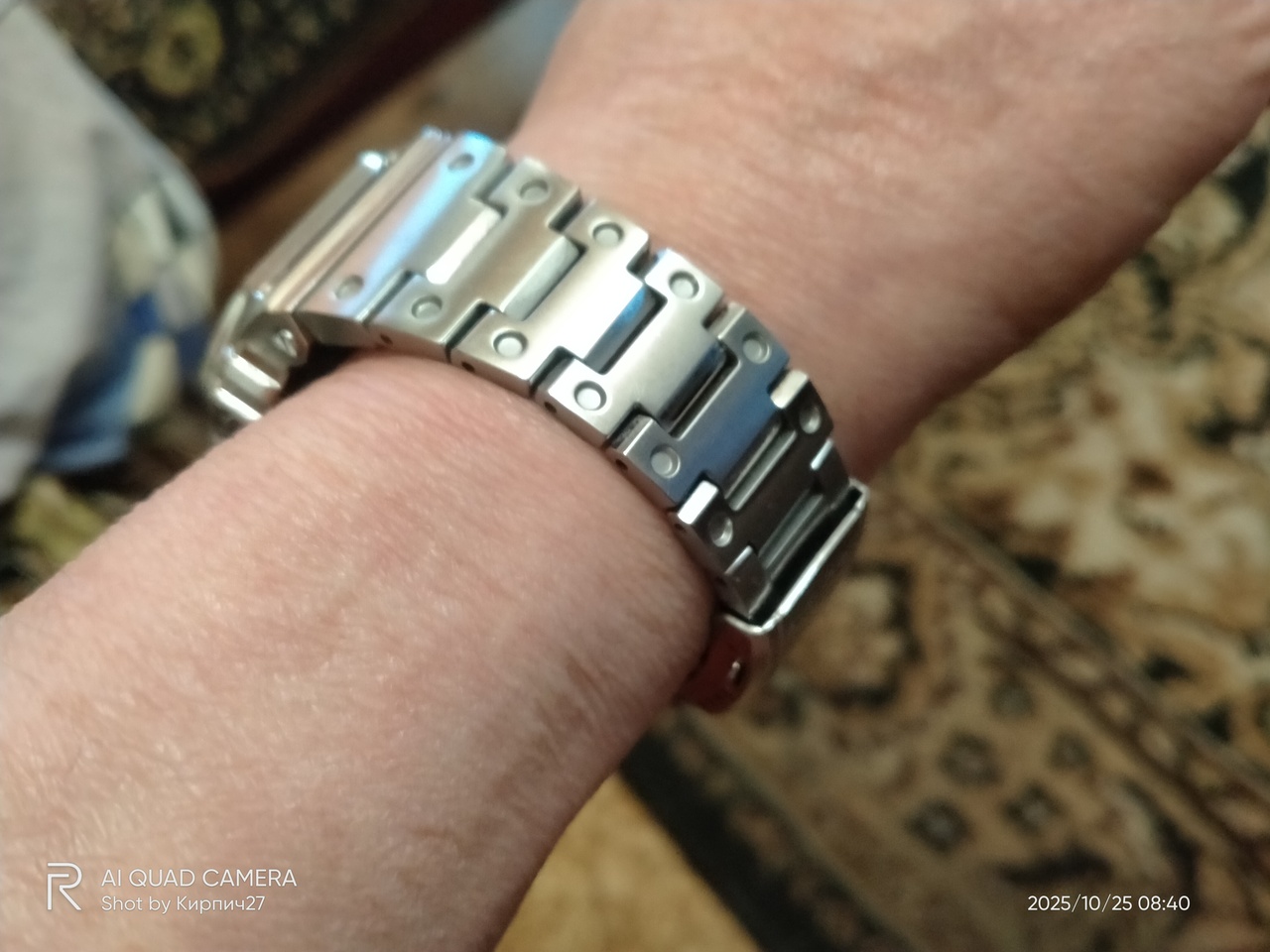

Вариантов решения как минимум созрело два - изготовить новый грибок или немного подогнуть концевую часть звена. Выбрал (колхозный) вариант номер два. Получилось так:

Ступенька между застёжкой и звеньями браслета стала меньше и, соответственно, бренчать стало меньше.
P.S. Подгибал просто пальцами, удерживая пластину-звено за тонкую часть круглогубцами и отметил, что механические свойства японской нержавейки несколько выше, чем та, с которой приходилось сталкиваться, типа 12Х18Н10Т.
