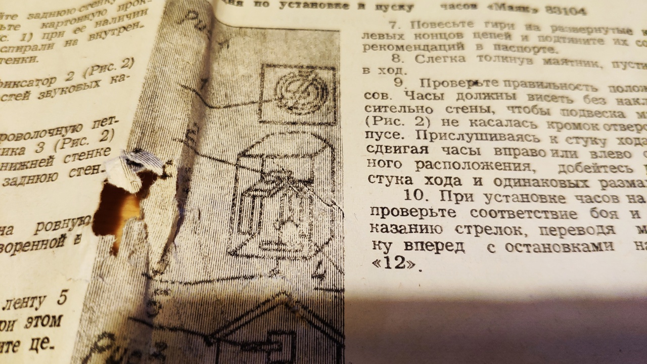

Из всей этой переписки непонятно, что же Вы собираетесь гнуть.. Механизм должен стоять ПО ВОЗМОЖНОСТИ прямо, т.к. конструкторы и сборщики, редко отличаются прилежным соблюдением идеальной точности при конструировании и, соответственно, сборке
Но это компенсируется возможностью регулировок.
Подвес маятника должен быть прямой, без перекосов. Ваша же задача - выправить положение скобы, для этого следует чуть подогнуть ВИЛКУ влево, или вправо, в зависимости от того, в каком положении часы работают ровно. Это прямо прописано в заводской инструкции к часам(Пункт 2).

На последнем фото, то что слева - выпрямить, то что справа - подогнуть. Не перепутайте

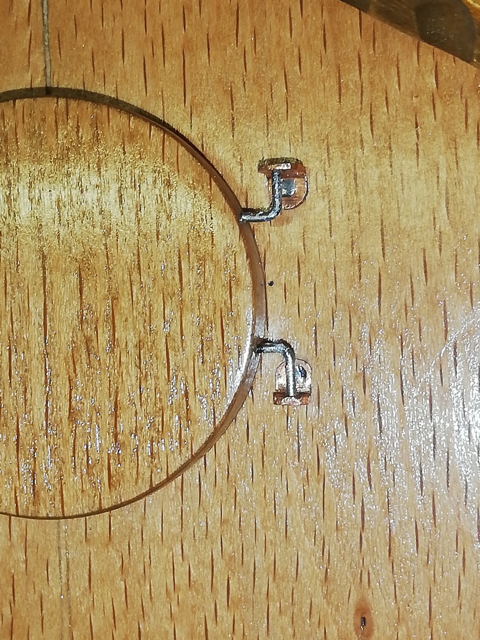

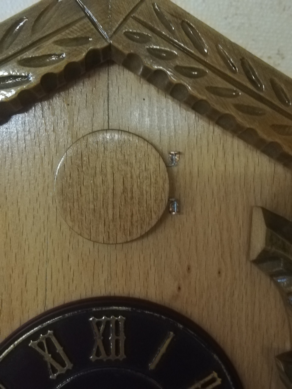

Про такую конструкцию опорных петель Вы говорили?
С уважением,Виталий.

Всё верно. В опорном варианте, трение минимальное. Главное, хорошенько отшлифовать пятку.

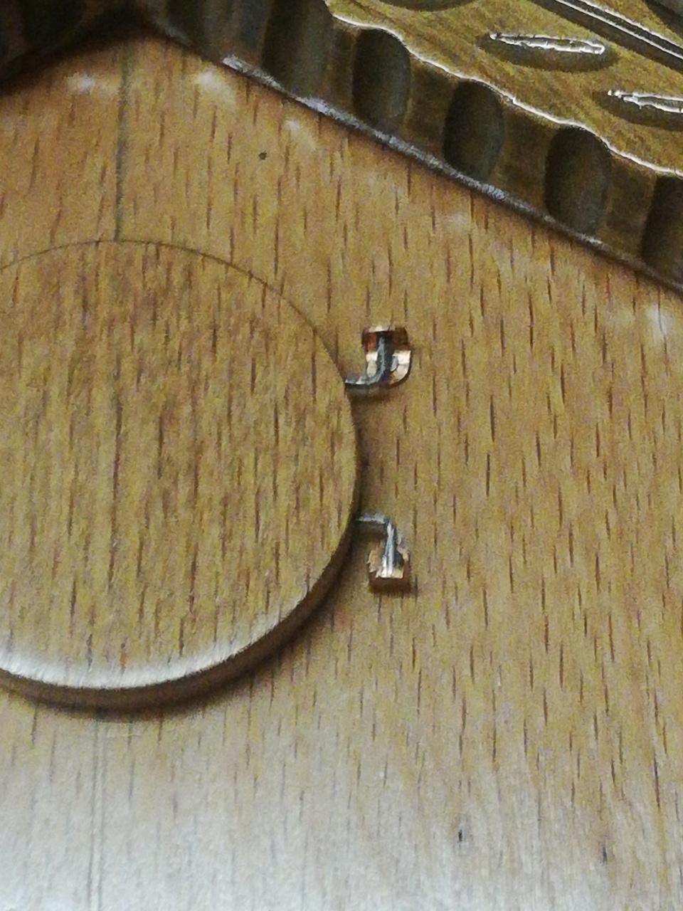

Сообщение от OddyRash Посмотреть сообщение
Я сделал немного по другому.В медных пятках ,высверлил небольшие углубления,примерно на треть толщины пятки,сверлом чуть больше диаметра шипов,чтобы шипы не скользили.
Бой ещё не запустил,но дверца открывается/закрывается легко.Посмотрим,как будет на деле.
