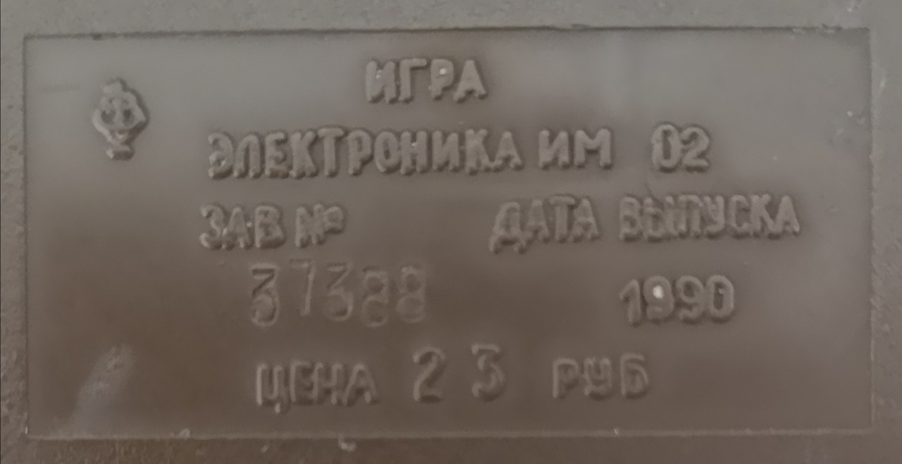

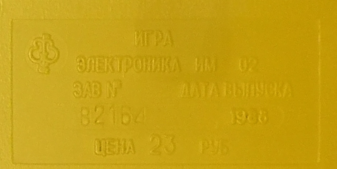

Обратил внимание на разницу в качестве надписей 88 и 90 годов игрушек завода "Вымпел". И ещё, серийный номер на игрушке 88-го года больше, чем серийный номер игрушки 90-го года. Получается, нумерация была не сквозная?

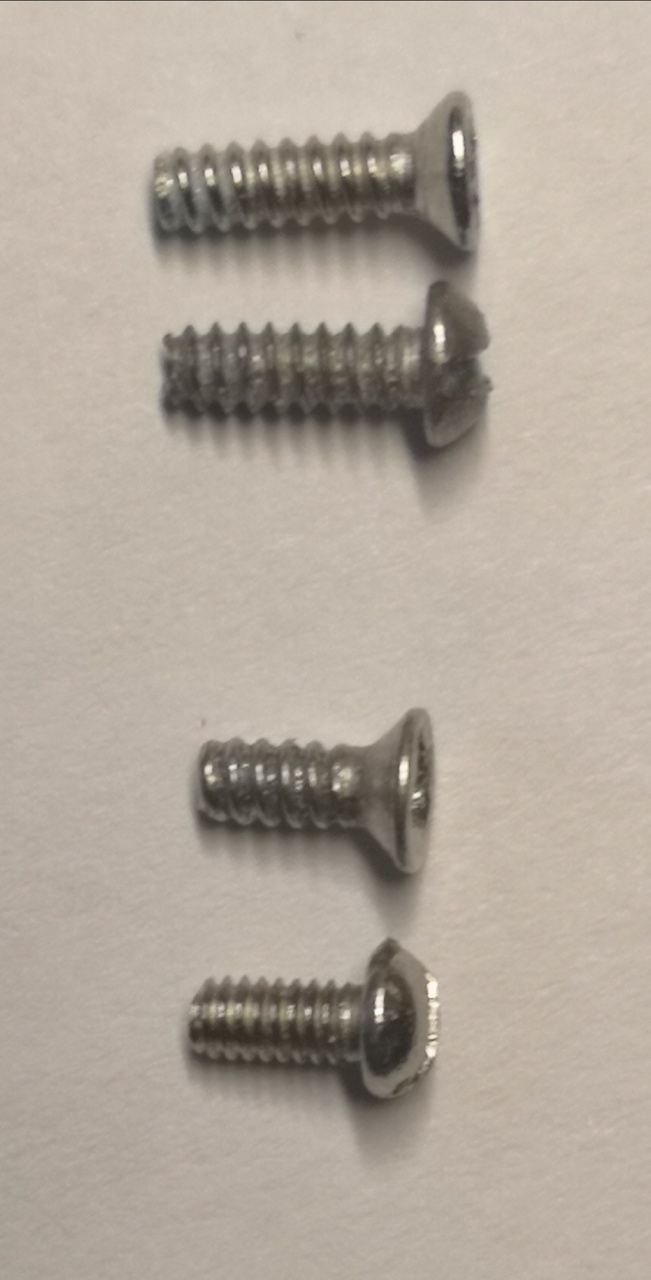

Разобрал пару игрушек и вот что у меня получилось с винтами. На фото винты в таком порядке сверху вниз: корпус обычный, корпус протоновский, плата обычная, плата протоновская.
Винты корпусов совпали по посадочным размерам - диаметр резьбы 2 мм, длина резьбы 6 мм.
Винты плат - диаметр обычный 2 мм, диаметр протоновский 1,9 мм, длина резьбы у обоих 4 мм.
Теперь ещё важное замечание.
Обычный корпус - северодонецкий, там точно винты родные, я лично пломбу вскрывал. А вот за протоновский не уверен. Если все винты корпуса были явно родные и один из них со следами пломбы, то винт платы был всего один и он в резьбе болтается, да и шаг резьбы не такой как на остальных винтах. Думаю, протоновский винт платы мне попался не родной, а у родного посадочные размеры и шаг резьбы совпадает с винтами от обычных корпусов.

Molecula спасибо. Уже заказал у китайцев несколько видов винтов М2, в том числе нейлоновые, придут - буду подбирать.
