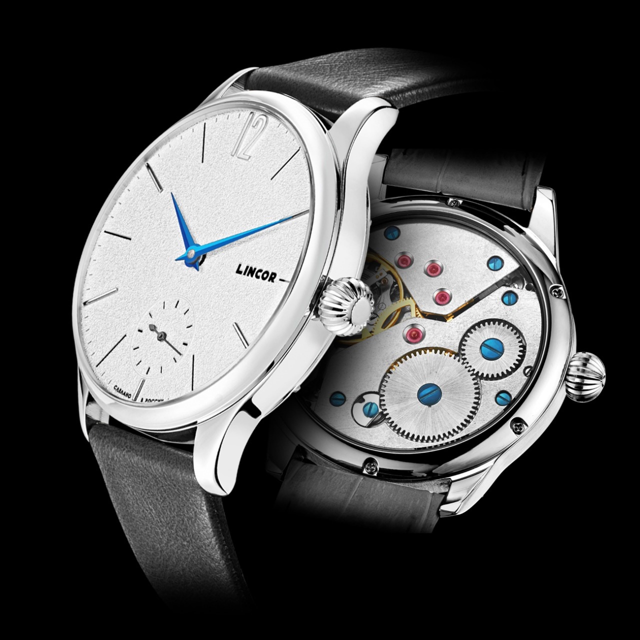

Сообщение от Javier Посмотреть сообщение
victorkanda если устроит дизайн, на известном маркетплейсе есть часы Lincor угличской (до)сборки на том же китайце, но с понятной гарантией:
Спасибо за предложение, но по моей Имхе, ЗГ авторства Бармы и Постника.
З.Ы.
На оф. сайте инструкция скромно умалчивает о механизме.
К некоторым другим моделям указана безымянная Япония.
  #20415

Сообщение от victorkanda Посмотреть сообщение
я не понимаю, о чем речь и кто эти люди
там есть фото же
там есть фото же
О как: на крышке 4 винта с прямым шлицем, а 2 — с крестообразным.
Была ещё вот такая Hvilina Aziory от белорусов: думаю, это один и тот же китайский суповой набор. Может, и собирается тоже в Поднебесной, а у нас только шильдики наклеивают.
ST3620 есть в двух вариантах: ST3620 с Unitas-подобными мостами (собственно, это и есть клон конструкции Unitas 6498) и ST3621 с мостами и регулятором а-ля IWC 98295 (как в Линкоре выше). Так вот, в последнем для большего сходства с IWC заводное колесо крепится не одним центральным винтом, а тремя мелкими через центрующую шайбу. Из-за невысокого качества подгонки деталей в этом узле пристуствует больший, чем у оригинала, люфт, что негативно влияет на ресурс. На фоне доступности механизма и его небольшой стоимости это не бог весть какой недостаток, но "обычный некрасивый" ST3620 как бы лучше.

Novartep да, стопроцентно из одного ведра зачерпнули, как и то, что с алишечки - я лишь обращаю внимание на гарантию и быструю доставку, если это имеет значение
и да, белорусский вариант крышки весь в крестовых винтах, что еще хуже )
про мосты спасибо за информацию, мне в основном такие "под IWC" попадаются на фото, но по факту могут приехать другие, как и с али, видимо ставят что есть под рукой
