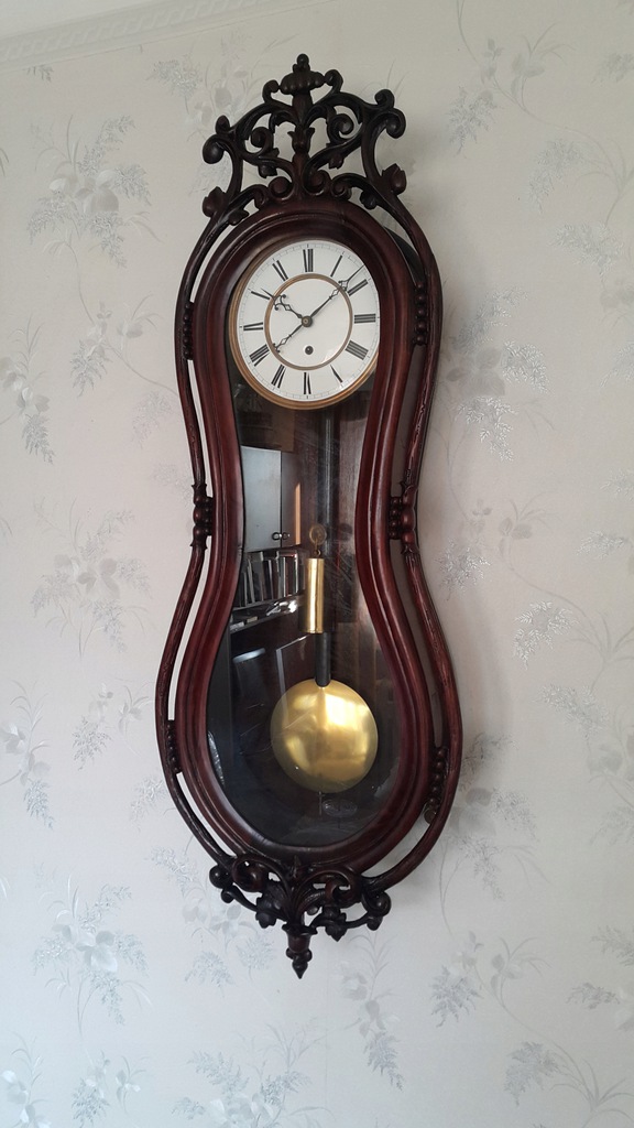

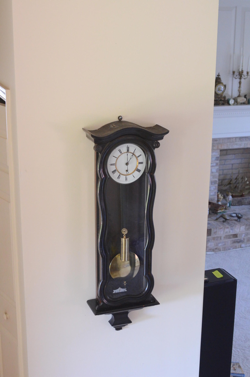

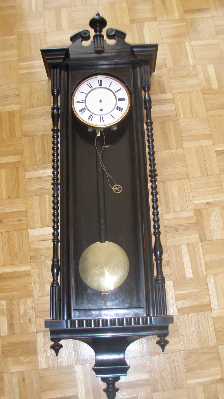

Сообщение от APLe Посмотреть сообщение
Здравствуйте! Скажите, пожалуйста, можно ли что-нибудь сказать про эти часы? Я так понимаю, это безымянная сборка рубежа веков, но узнать что-нибудь ещё о них сложно?
Нашёл на Авито, думаю о покупке.
Добрый день!
Поводок маятника и верхняя часть у маятника 1 в 1 как у Ленцкирха, редкий зверь. Возможно, Татьяна сможет определить. Сами часы 1880-х годов, а вот навершие более свежее или, что более вероятно, новодельное. Стилистически для этих лет уместным было бы совсем другое. Но, в целом, часы хорошие.
С уважением,
Олег
Музей "Русские часы"
https://vk.com/russianclocks
Этот пользователь сказал Спасибо! Oled за это сообщение:
APLe (11.05.2023)

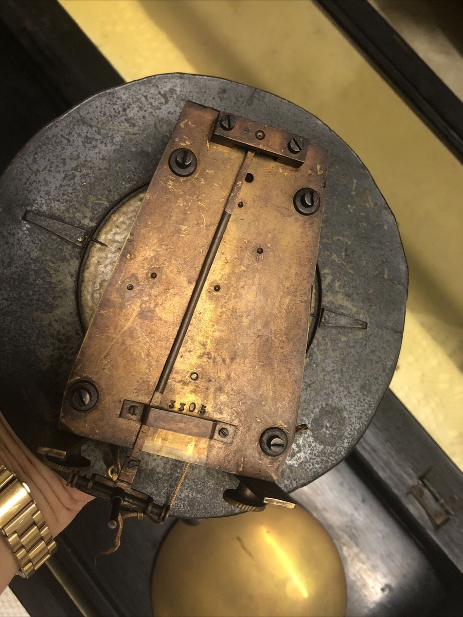

Сообщение от Oled Посмотреть сообщение
Добрый день!
С уважением,
Олег

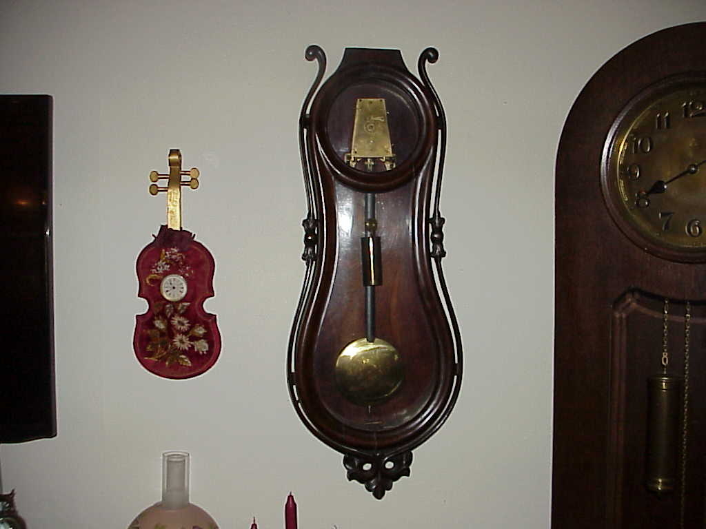

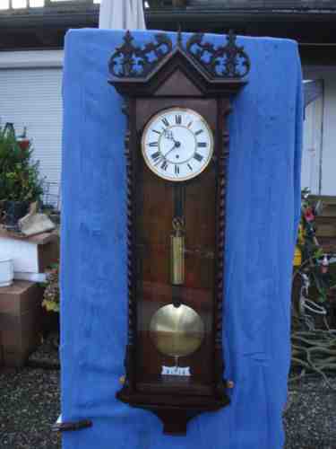

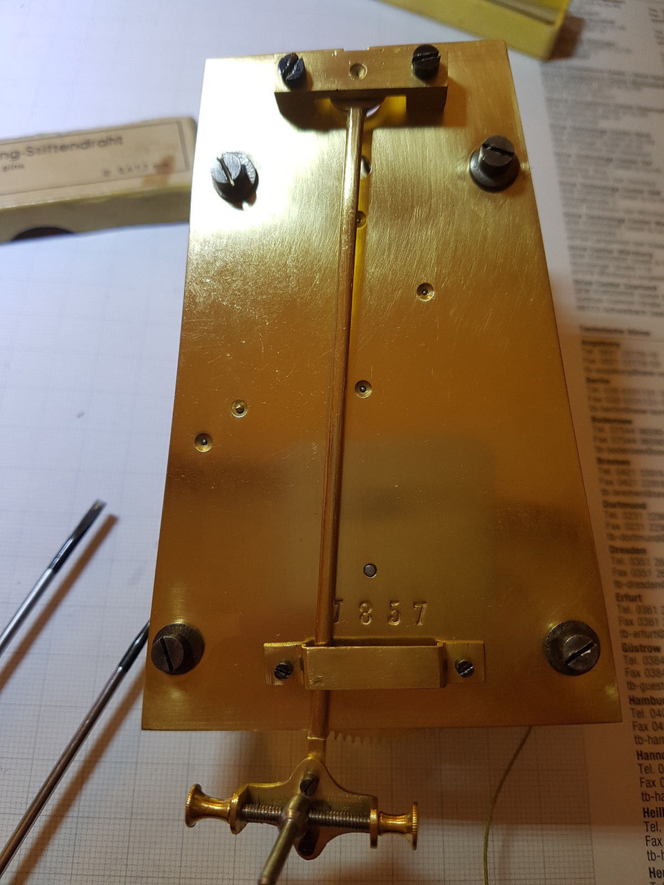

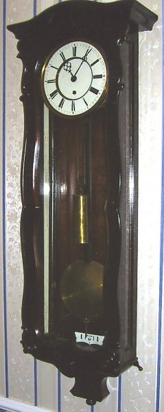

У меня такие механизмы в маленькой папке, в которой не больше 10-тысяч серийных номеров.
Вот несколько для сравнения:
ID:	3564456 Нажмите на изображение для увеличения
ID:	3564457 Нажмите на изображение для увеличения
ID:	3564458 Нажмите на изображение для увеличения
Большая часть механизмов - молчуны.
Хорошо узнаваемый кронштейн.
На ранних механизмах внизу подрезанные уголочки.
Надеюсь присоединится коллега Yahagi, т.к. что-то в них напоминает фрайбуржцев.

Сообщение от TatynaS Посмотреть сообщение
Вложение 3564456 Вложение 3564457 Вложение 3564458 Вложение 3564455
Татьяна, а точно этот последний, с пилеными углами, из этой же серии? Он, кажется, вообще не похож

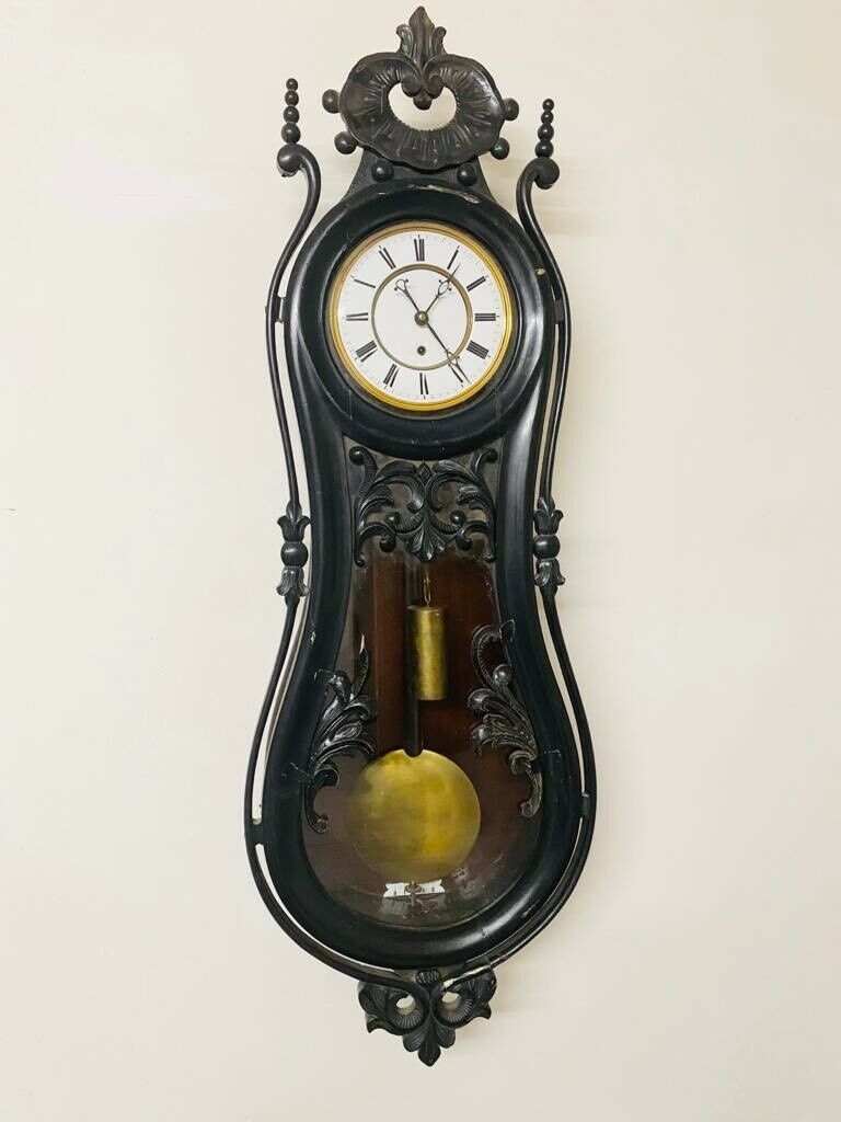

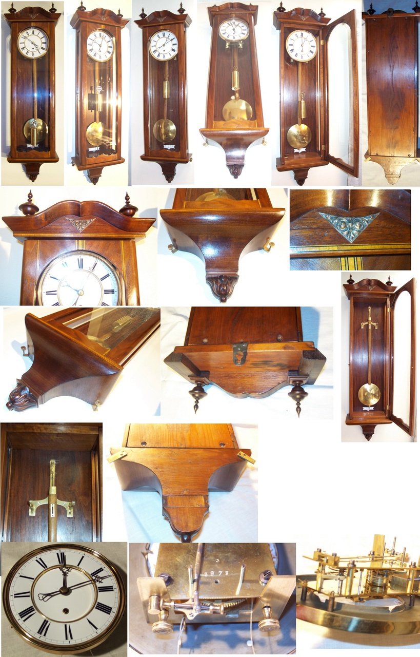

Олег, он не похож, т.к. поменялся поводок маятника.
А делались эти 10 тысяч механизмов достаточно долго.
И, по дизайну корпусов это скорее 1870-ые гг.

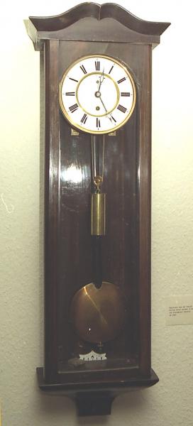

Вот несколько красавчиков:
ID:	3564465 Нажмите на изображение для увеличения
ID:	3564466 Нажмите на изображение для увеличения
ID:	3564472 Нажмите на изображение для увеличения
ID:	3564467 Нажмите на изображение для увеличения
ID:	3564468 Нажмите на изображение для увеличения
ID:	3564469 Нажмите на изображение для увеличения
ID:	3564470 Нажмите на изображение для увеличения

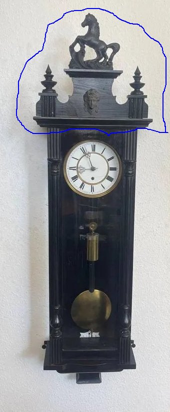

Добрый день!
Я правильно понимаю, что "навершия" - это часть, которую я обвёл на картинке синим?
Спасибо за ответы!
да, всё правильно
Вложение 3564465 Вложение 3564466 Вложение 3564472 Вложение 3564467 Вложение 3564468 Вложение 3564469 Вложение 3564470 Вложение 3564471
Татьяна, благодарю! Да, встречал их на польском форуме, у них и корпуса заимствованы у Ленцкирха и стрелки и все остальное, кроме механизма. Надо будет изучить сегодня эту тему. Что-то не припоминаю другой компании, кроме Lorenz Bob, которая бы, работая в 1870-е, так близко к Ленцкирху бы подбиралась. Все-таки удаленность и региональные особенности накладывали свой отпечаток и Фрайбургом тут точно не пахнет. Это кто-то из очень близко к Ленцкирху расположенных географически. Татьяна, а почему у этих часов, про которые коллега спрашивает, номер всего 8ХХ, он ведь не из ранних? Или это 8000?
Да, вы понимаете правильно.
Это навершие, или в просторечии "корона", явно не для этого корпуса, слишком откровенно не гармонирует.
Но это не страшно, всегда можно изготовить другую, близко к оригиналу.

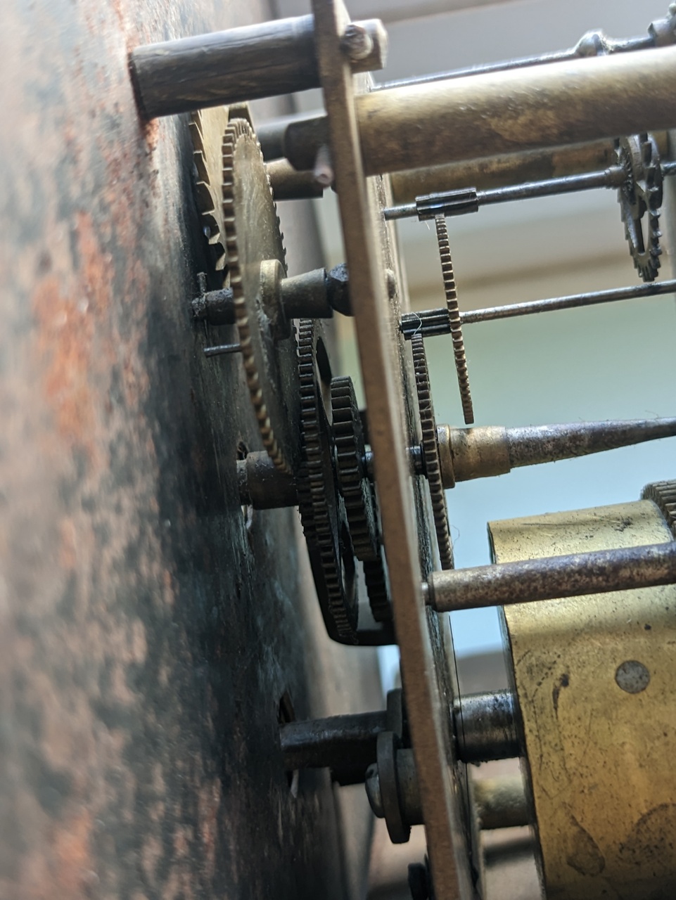

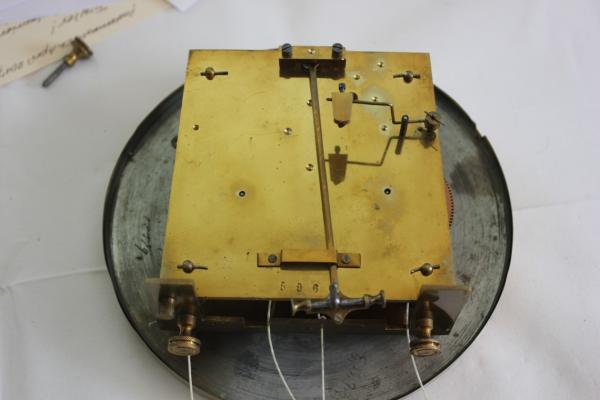

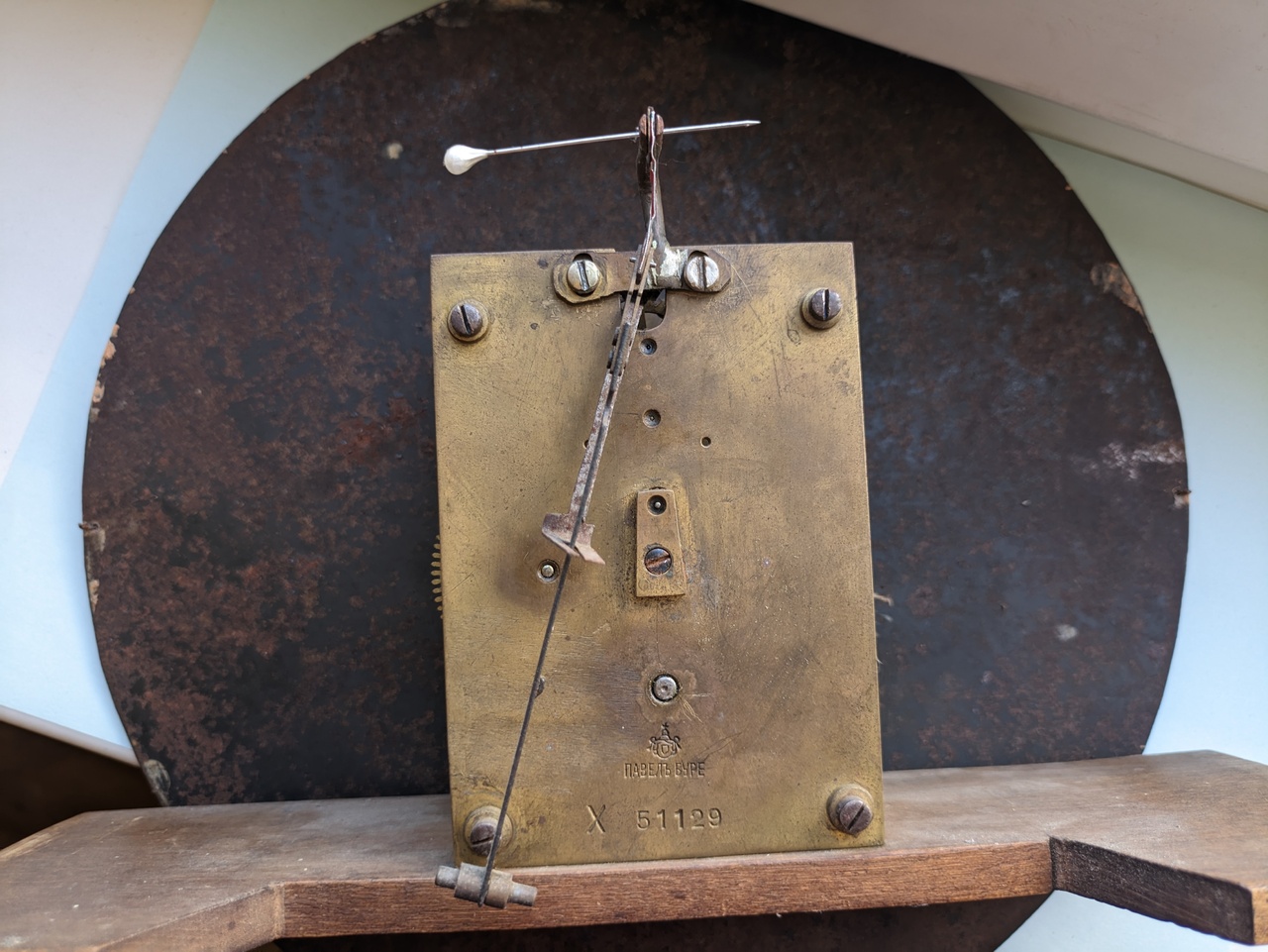

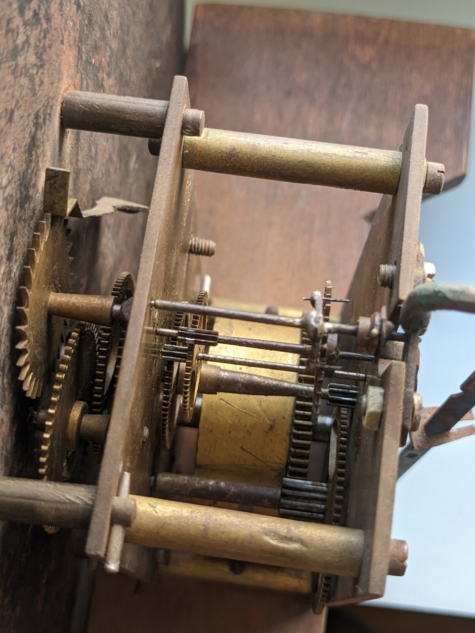

Здравствуйте!
Подскажите, пожалуйста, производителя механизма. Механизм с функцией показа даты месяца.
ID:	3564625   Нажмите на изображение для увеличения
