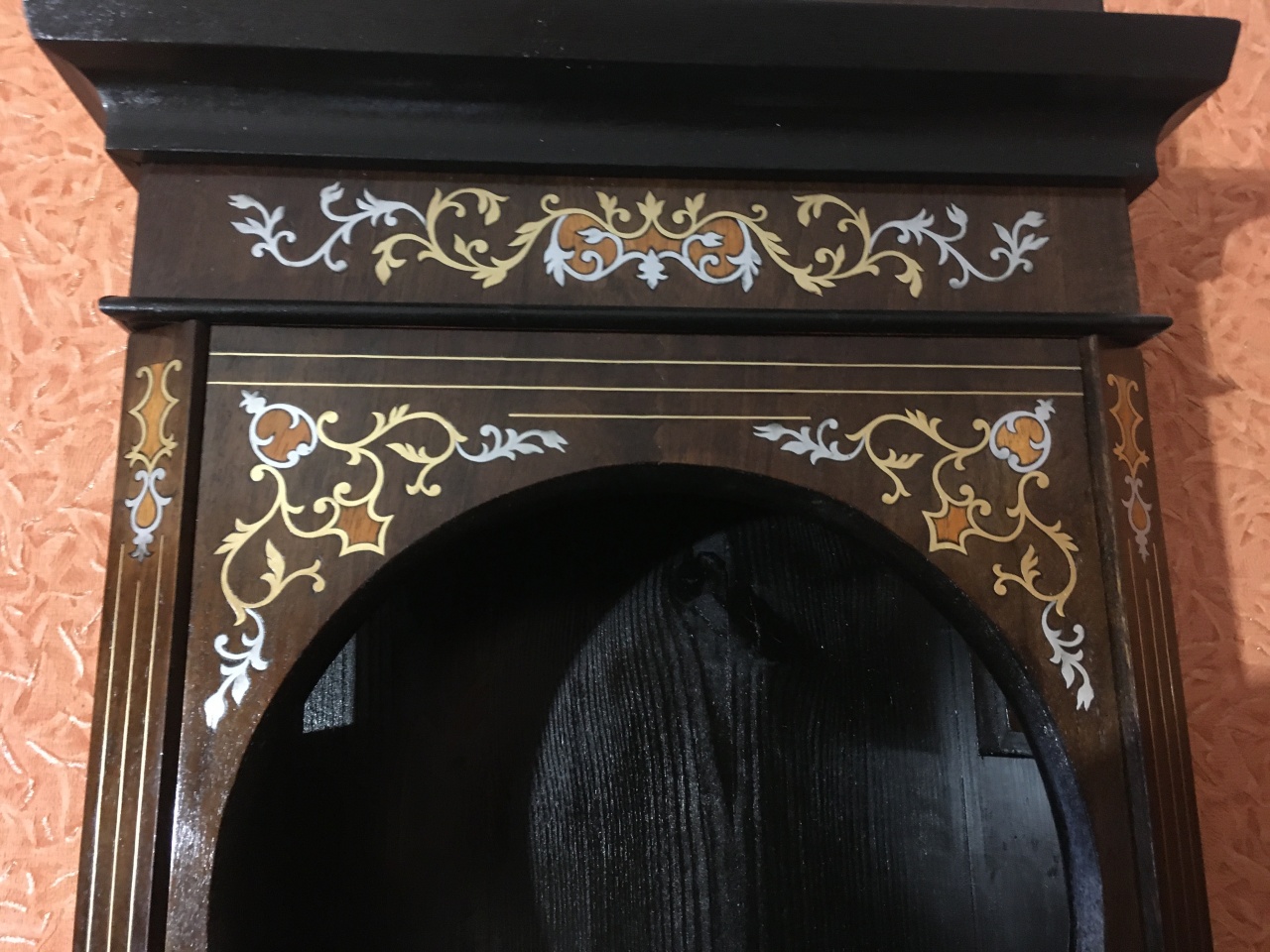

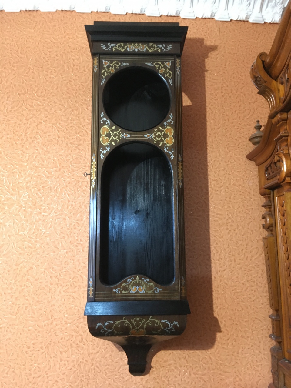

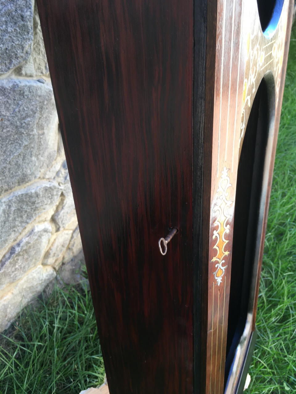

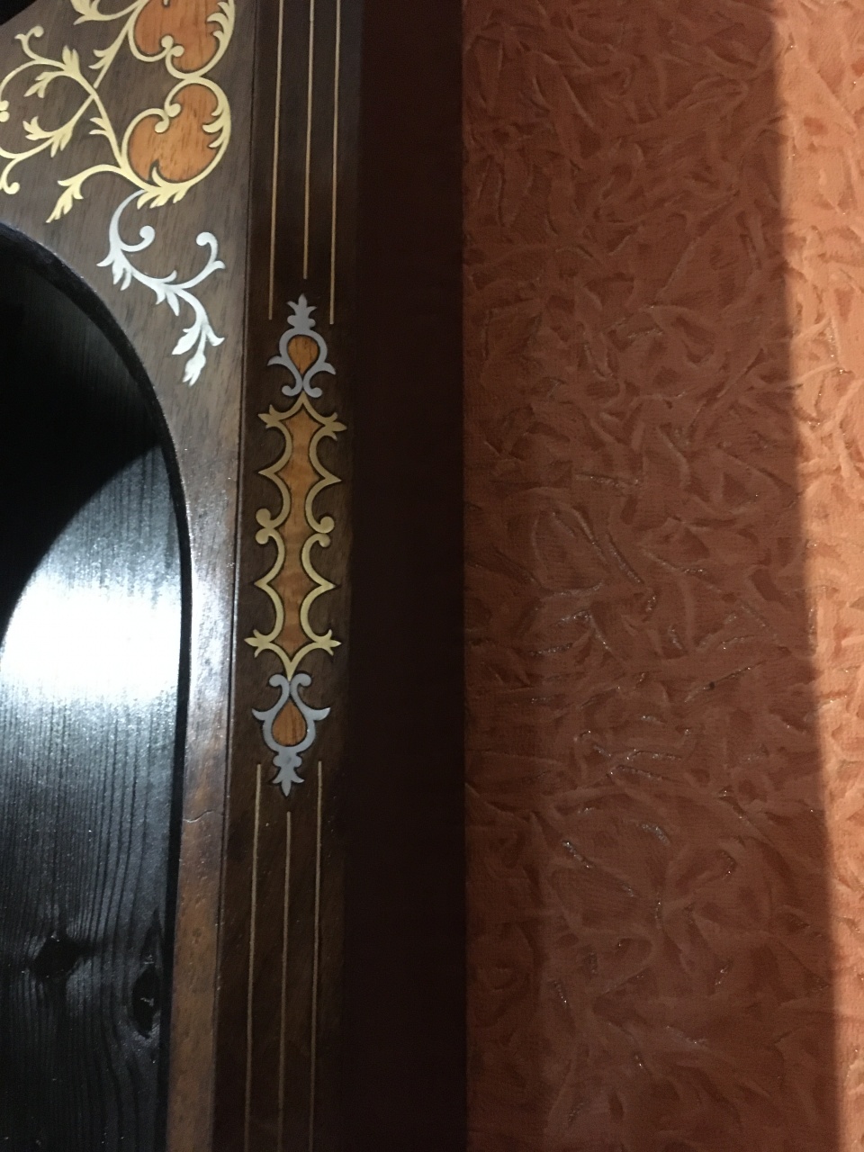

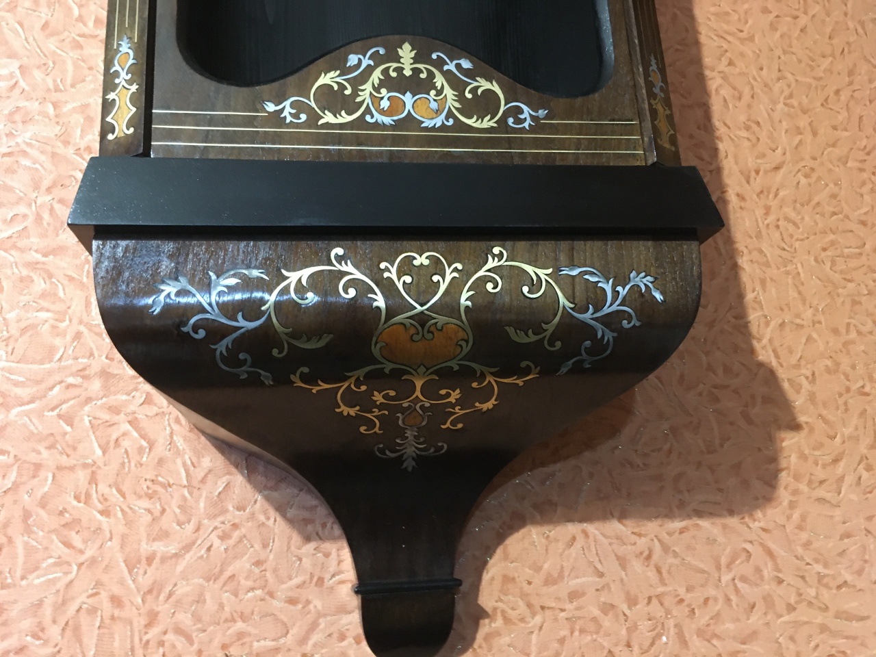

Здравствуйте уважаемые форумчане!!! Хочу показать Вам корпус для часов Бажаткова, выкладывала их как-то тут. Корпус восстановлен, был в очень плохом состоянии, так как служил шкафчиком для всякого барахла в сарае. Шпон с инкрустацией был полностью утерян. Вобщем полгода упорной работы, и вот результат))) С ув. Лена.

Лена, добрый день!
Здорово сделано ! молодец !!! Колоссальная работа !!!
Чем инкрустация резалась/клеилась ?
Одно небольшое замечание, у меня сейчас подобные часы, так вот на них и верхний фриз, и нижний (юбочка) покрыты шпоном.
С уважением.

Старый 14.10.2020, 19:03
Аватар для luzhechka
luzhechka luzhechka вне форума
Регистрация: 04.02.2011
Адрес: Украина Днепропетровск
Сообщений: 204
Сказал(а) спасибо: 260
Поблагодарили 221 раз(а) в 61 сообщениях
Добрый вечер Александр!! Меня если честно эта юбочка тоже смутила, но вот черная краска на ней оставалась, может шпон экономили?)))Так что старалась сделать как было. Что касаемо вехнего фриза, если честно не в курсе, эта часть была утеряна, решила сделать в цвет с юбочкой. Завтра начну делать корону. Вырезала металл маникюрными ножницами, латунь толщина 0,4. Муторно, долго, больно))) , но думаю резутьтат того стоит!))) Большое спасибо, за Вашу оценку! засмущали))) С ув. Лена.

Сообщение от luzhechka Посмотреть сообщение
Молодец, отлично получилось! Маникюрными, это круто!
По фризам с Сашей соглашусь. У меня также на часах, да на тех что приносили тоже так было.

Старый 14.10.2020, 19:25
Сообщений: 204
Благодарю за оценку! Правда теперь буду мучаться за эту юбочку((( Хоть бери и едь за 500 км и переделывай((( С ув. Лена.
