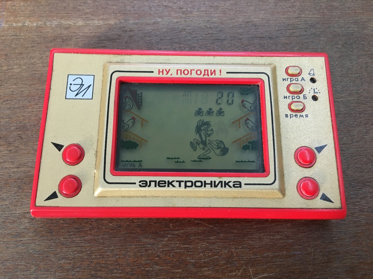

А кто-нибудь с такой штукой имел дело?
Проблема со звуком.
Если часы несколько минут не трогать, то потом, при нажатии на кнопку, вместо "бип" просто лёгкий щелчок. И после этого нажатие кнопок даже щелчок не вызывает, просто тишина. Если снова не трогать какое-то время, опять щелчок при нажатии и дальше тишина. Будильник так же - в установленное время щелчок и молчит. Игра, понятно, тоже без звука.

Проверять катушку на выходе звука, по всем признакам обрыв. Выход звука должен звенеть на общий (если два вывода под пищалку - друг на друга) порядка 100..200 Ом. Если бесконечность - катушку под замену.

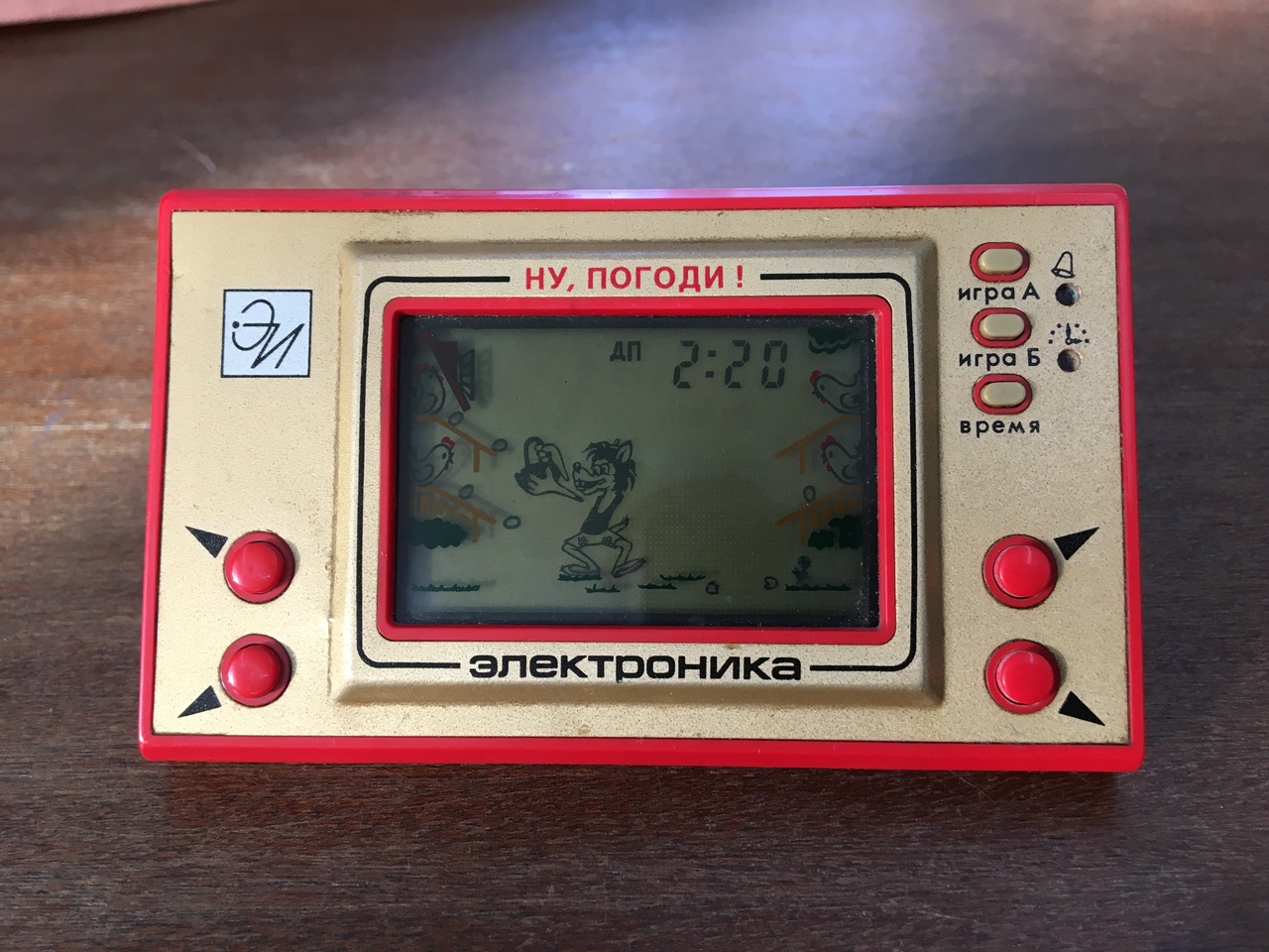

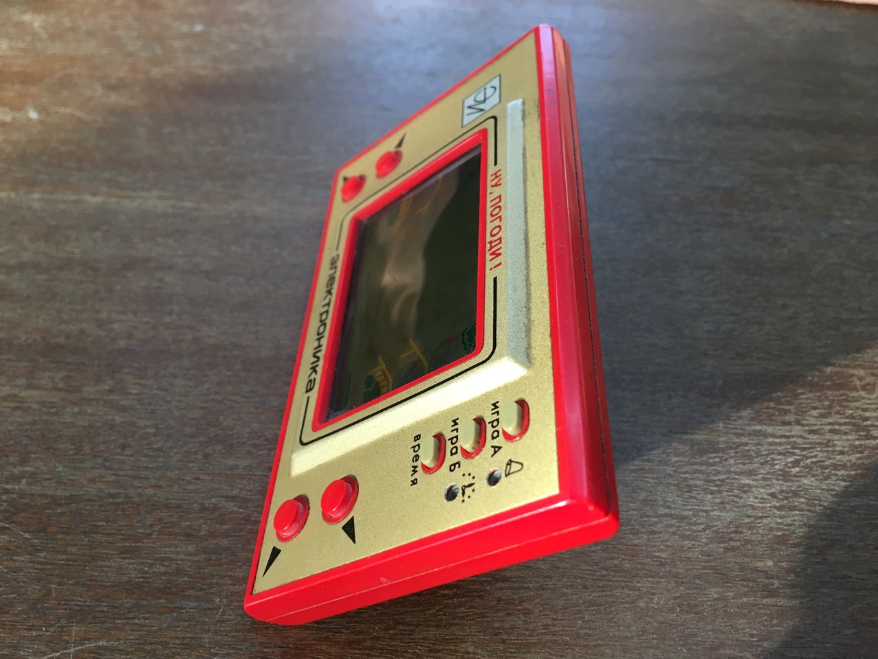

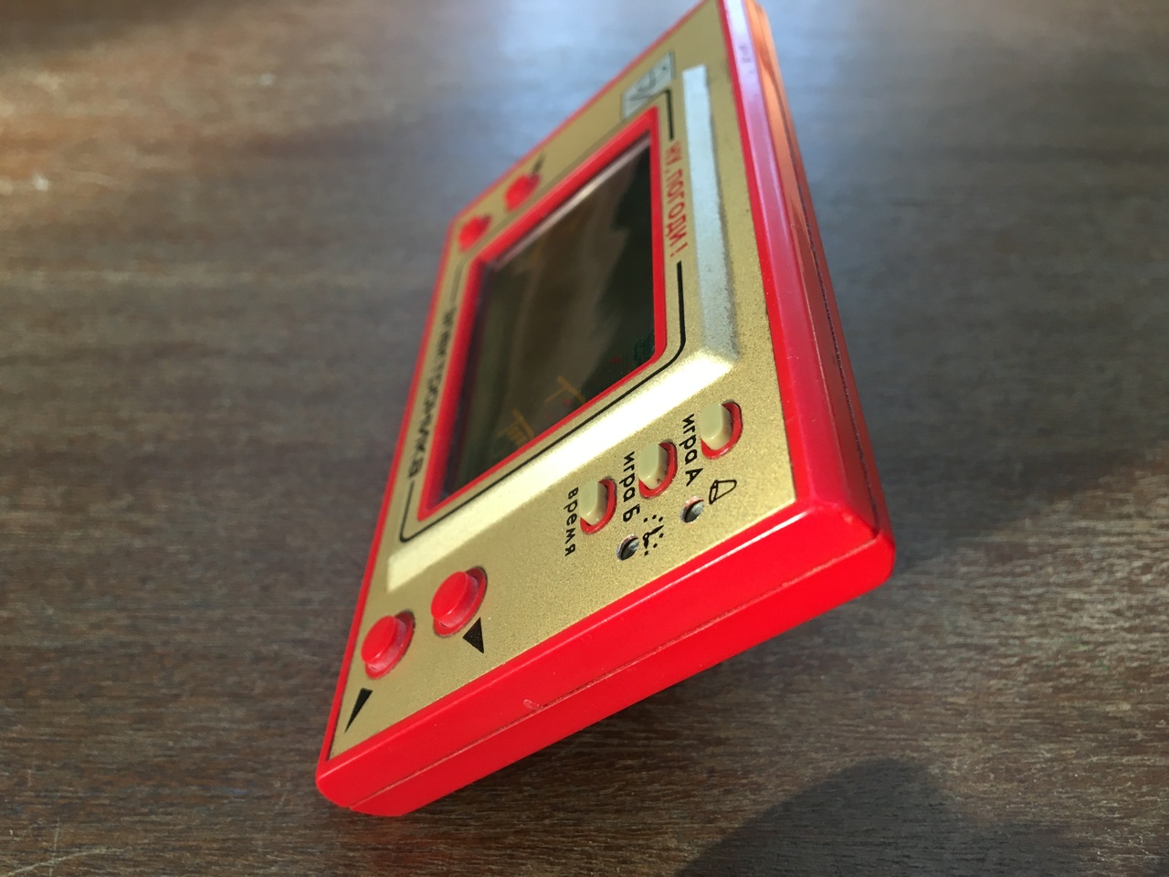

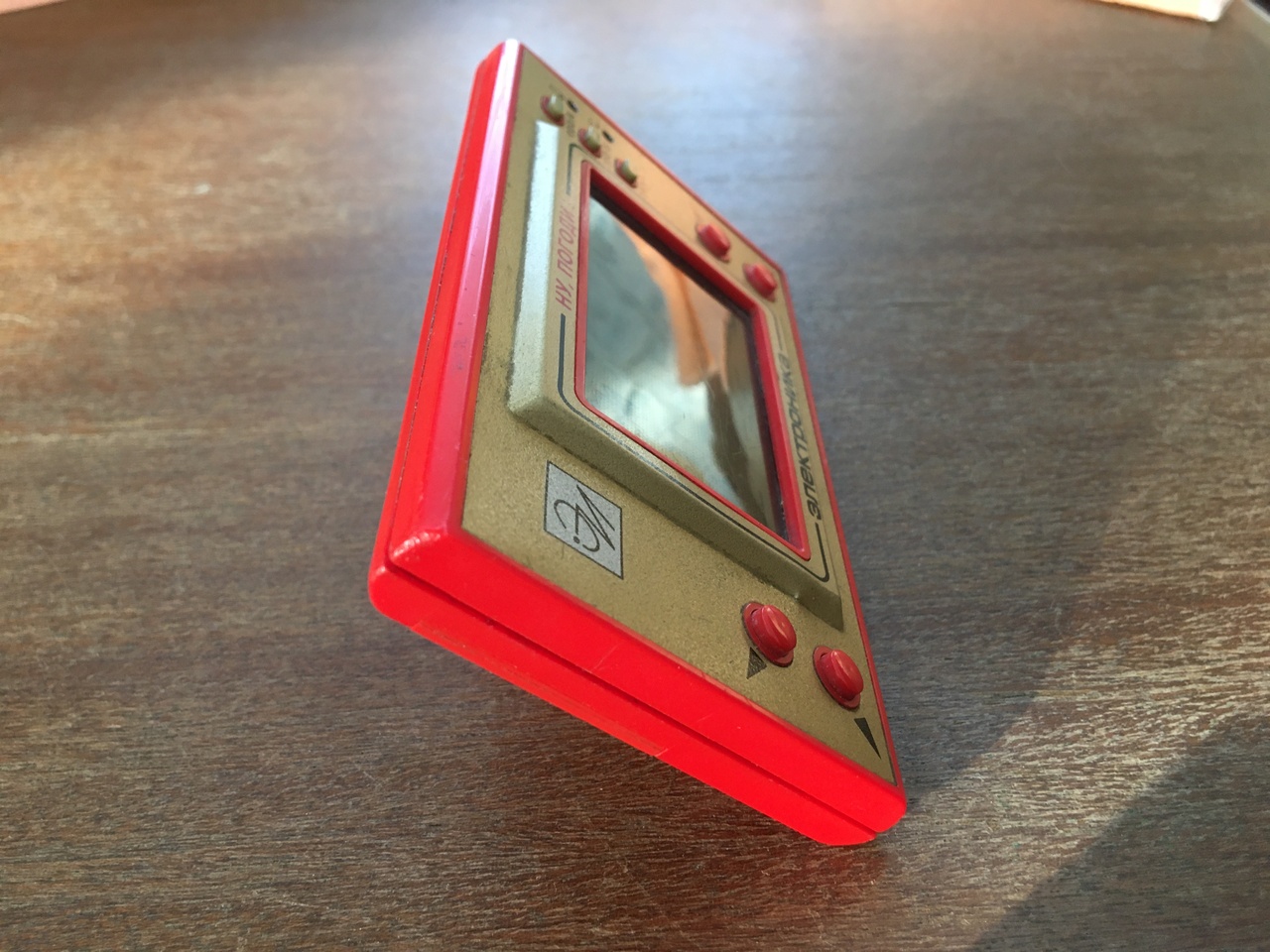

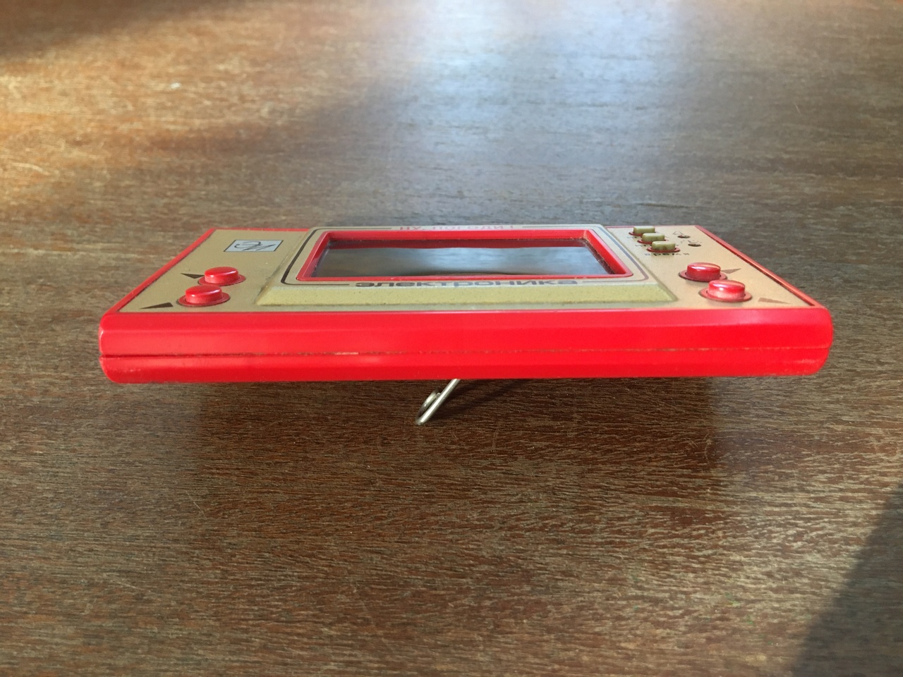

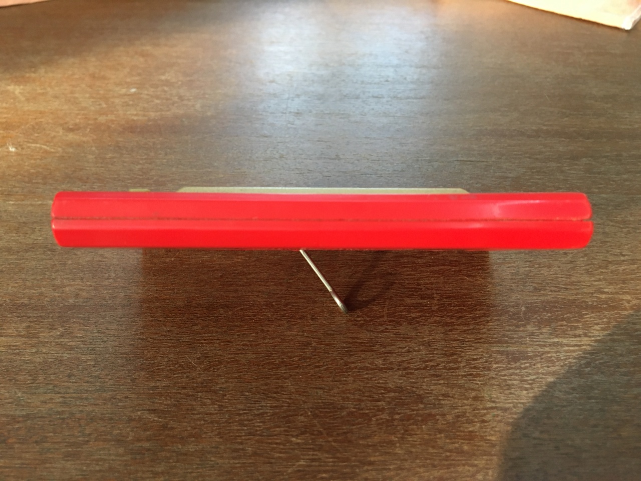

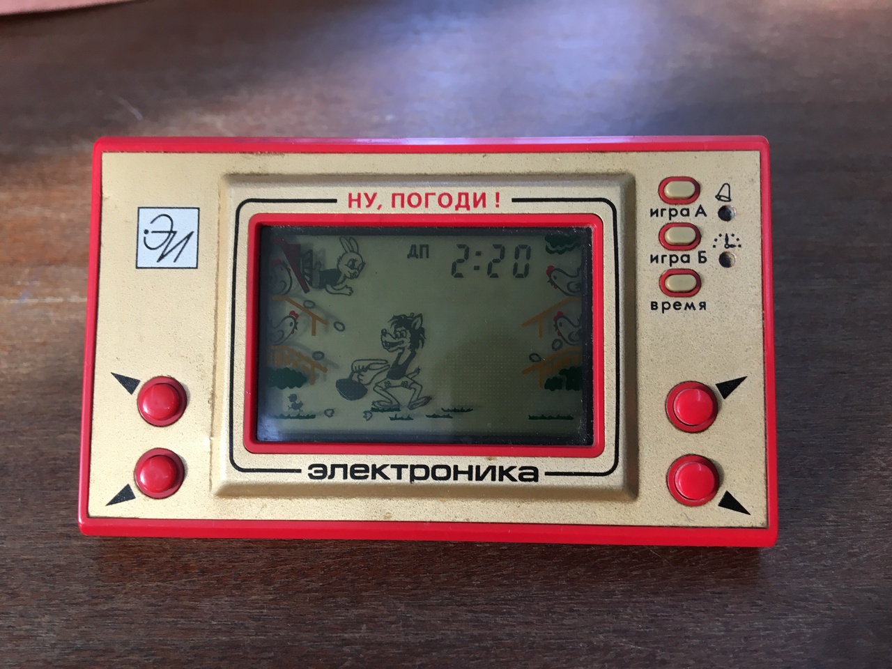

Доброго дня.
Игра "Ну, погоди" СССР/ 1984г.
Разбор (темной комнаты ) привел к находке такого экземпляра, снарядил новыми батарейками.Результат - отличная работа.Увы, но коробку и инструкцию не обнаружил.Всем позитива.
С уважением...

Очень ранняя, интересно бы увидеть внутреннее устройство.
