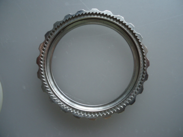

Сообщение от skynomad Посмотреть сообщение
Кто нибудь снимал безель с ЮА? Там никаких тонкостей в сравнении с обычной амфибией при снятии\установке нет?
В отличии от классической Амфибии ньюансы есть.Первое - на ЮА конструктор-дизанер решил,что безель должен быть углублен в корпус в выточку губиной ок. 0,5мм.При этом ни на корпусе,ни на нижней плоскости безеля(как на классике) нет лыски,куда вставлять инструмент для снятия последнего Поэтому при снятии безеля его необходимо "выковыривать" в буквальном смысле из выточки в корпусе
Из этого понятно,почему завод по гарантии меняет не стекло,а корпус целиком...При снятии безеля на буртике корпуса остаются следы от инструмента.
Второе - сам безель изготовлен из довольно мягкого материала.Из чего именно,я так и не разобрался.Возможно мягкая нержавейка или нейзильбер.Но не силумин и не латунь с покрытием.Во время снятия при приложении достаточно не больших усилий безель легко теряет геометрию по плоскости - перестает плотно прилегать к корпусу(начинает "играть"на корпусе).
Третье - при снятии безеля на ЮА необходимо прилагать большее усилие по сравнению с классикой.Т.к. пружинка-держатель безеля в ЮА из нерж.стали(она жестче),а не из бериллиевой бронзы.Плюс ко всему в ЮА установлена пружина для трещетки.
Четвертое - начинать вынимать безель нужно в районе 7 часов.В этом месте заканчивается хвоствик пружины трещетки.Соответственно здесь безель максимально оттянут (усилием хвостовика) от посадочного места на корпусе.
ID:	544173   Нажмите на изображение для увеличения

Мне когда 2 раза меняли стекло то ли не снимали безель, то ли умудрились это сделать очень аккуратно, но следов не оставили
В моей ситуации все было гораздо хуже...Клиенту вытачивали стекло и промахнулись с диаметром в меньшую сторону...Соответственно в пластиковом кольце оно болталось.Вот мастера и решили стекло еше и приклеить.Ну и приклеили вместе с безелем Пришлось безель вынимать вместе со стеклом
