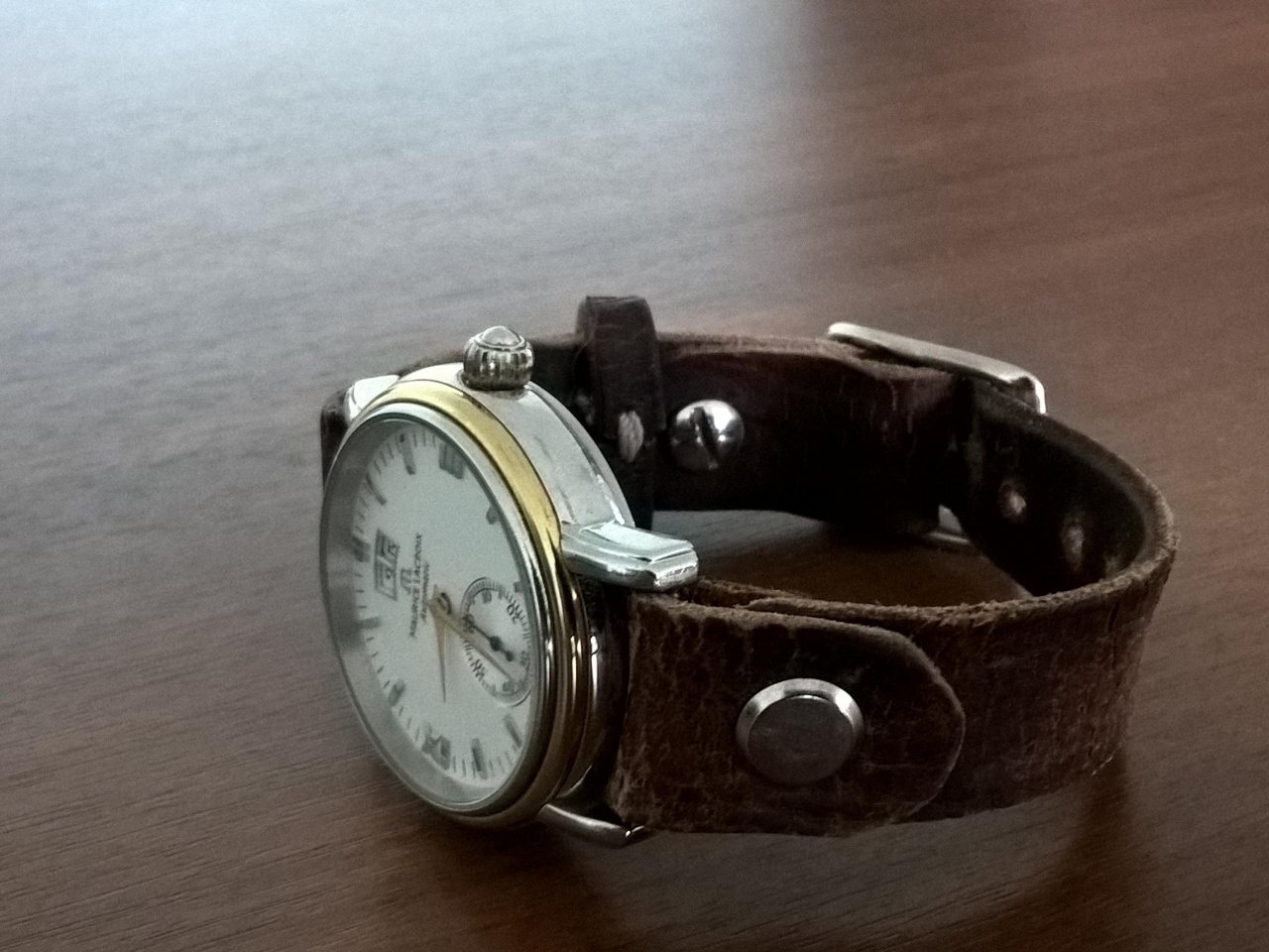

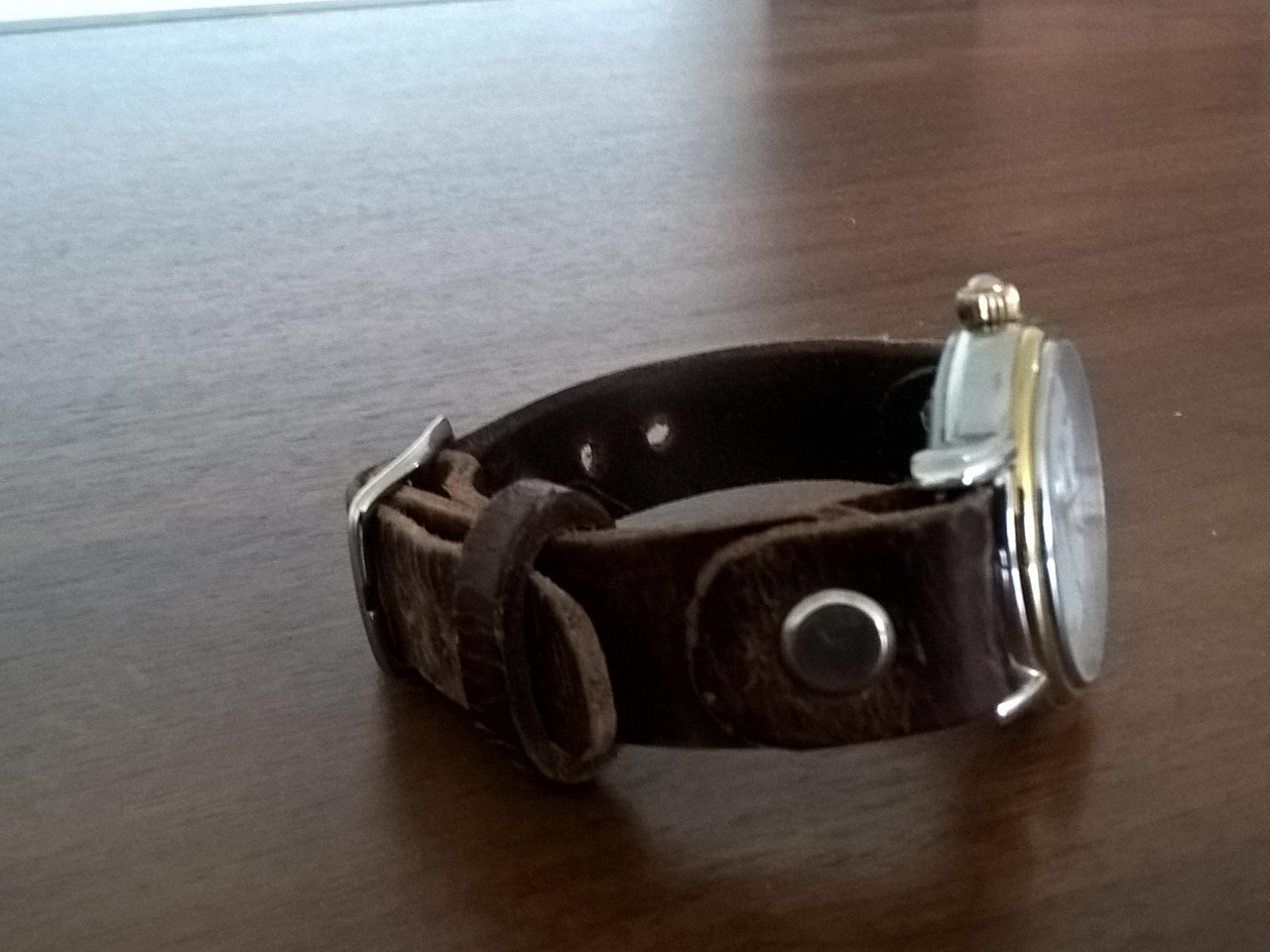

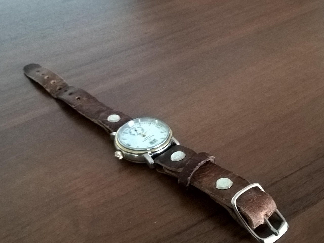

Можно сказать - валялись несколько лет в ящике часы без дела. Износил с джинсами ремень донельзя. Выбрасывать жалко, решил подручными средствами соорудить нечто винтажное, КМК. Так сказать, "проба пера".

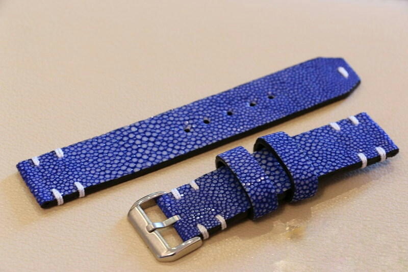

Господа! Добрый день. Нужна Ваша помощь, подскажите пожалуйста, нужен ли специальный инструмент, чтобы резать не шлифованную кожу ската или достаточно будет сапожного ножа. И легко ли будет пробивать её ромбовидными пробойниками с шагом 4 или 5мм. Возможно есть ещё какие-нибудь нюансы при работе с этой кожей. Заранее благодарю.
Был опыт работы со скатом и не шлифованям в том числе, я резал сапожным ножом но этот процесс занял много времени так как прошлось проводить ножом по коже не один раз и при этом сильно надавливать на нож нельзя может соскачить с намеченой линии, это был первый опыт. Второй, решил это сделать с помошью дремеля, надел насадку тонкий режущий диск взял ровный деревянный брусок ( не толще радиуса диска ) так как линейка испортится, сам процес отрезания можно представить как будто церкулярной пилой кроим дерево. Резал не на всю глубину а только верхний слой вот эти костяные чешуки потому что в их разрезании и есть вся сложность, дальше можно дорезать на всю глубину любым ножом и при этом кромка ножа не повредится, это мой опыт хоть каму то может показатся и странным но рез получился очень ровным
По поводу пробивания дырок для прошивки, ромбовидный пробойник конечно же пробьет, тут я бы предал значение другому - ровный ли будет шов, нет , так как на том месте где должна быть дырка может оказаться костяная чешуика и пробойник сместится. Опыта именно в круговой прошивке не было делал только боковые прихваты, так вот могу сказать так, что дырки лучше делать круглым пробоиником 1-1,5 мм и не при помощи молотка пробивать дырки а как бы высверливая рукой, при ударе молотком я испортил пробойник кромка пробойника согнулась о чешуйки . Вот такой был опыт, больше в процесе вроде бы не каких подвохов не заметил, и да при обработке кромки ремешка сначала слегка проходился дремелем что бы загладит все те злополучные чешуйки
Не помню выкладывал или нет но для полноты картины
Вот тут и нужно вставить круглую трубку в патрон дрели или дремеля или шурика, заточить и сверлить. Только трубку берем не от латунной антенки, а 1-1.5 мм толстую иглу от капельницы. Носик отрезаем и затачиваем. Иглы из нержавейки, так что и со скатом должны справиться. пробойником работается конечно быстрее, но трубкой даже качественнее.

Кожу ската прошивать нужно с накладкой другой кожи. Или шов неровный.или не прошивать.или отшлифовать, но все равно ровность не гарантирована.
Резать можно и канцелярским, но один рез- лезвие в мусор)
