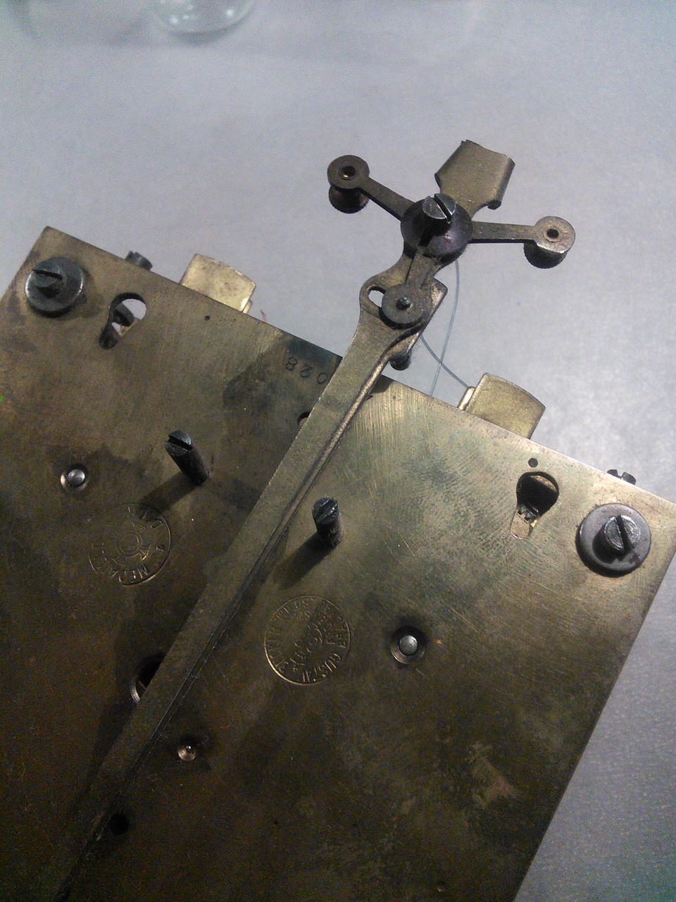

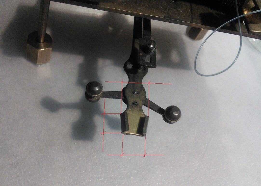

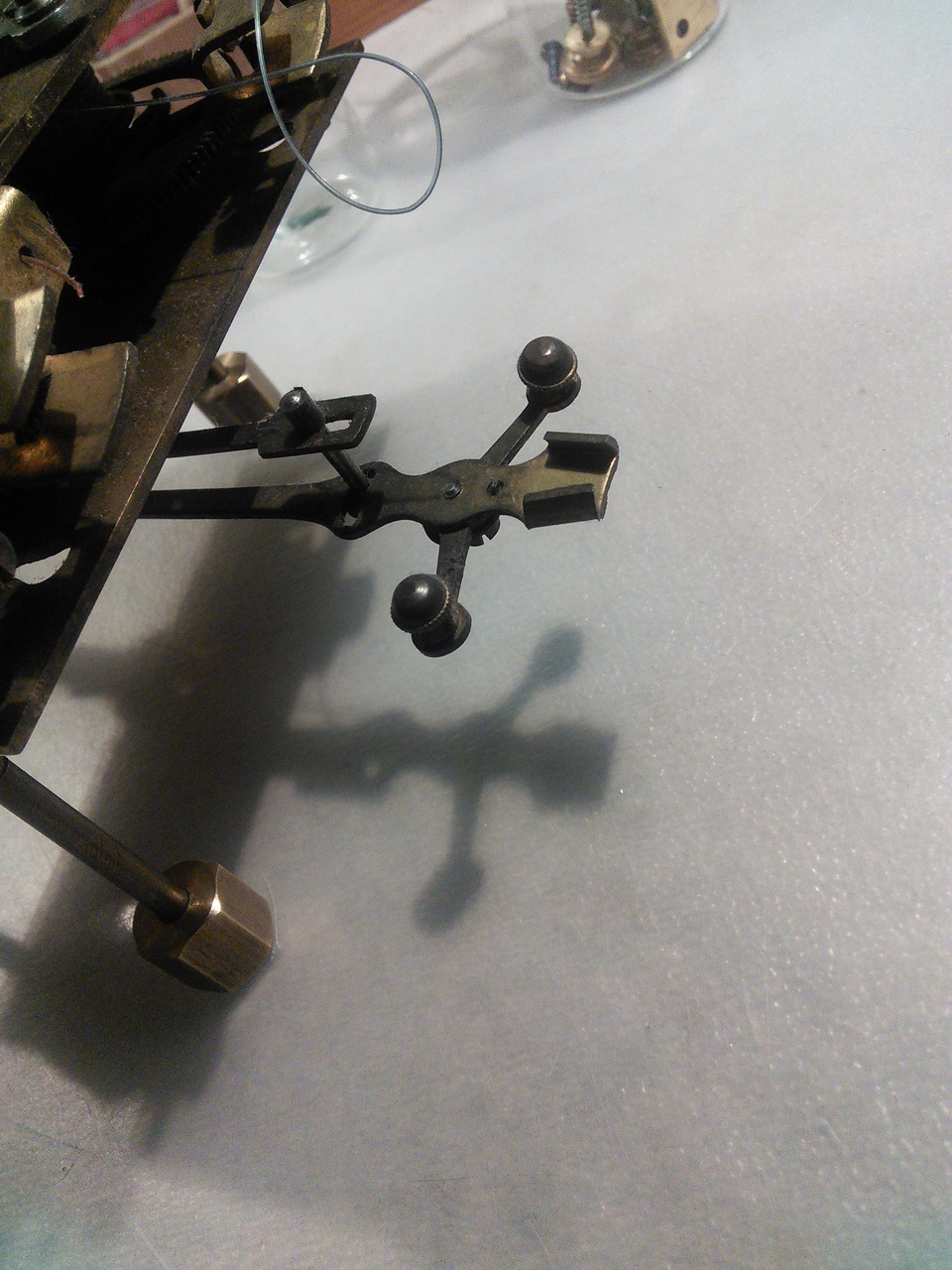

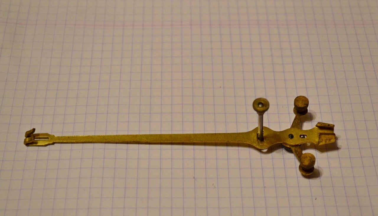

Вот еще фото механизма с аналогичным подвесом.

Старинные настенные часы с боем - это квинтэссенция точной механики и эстетического наслаждения.

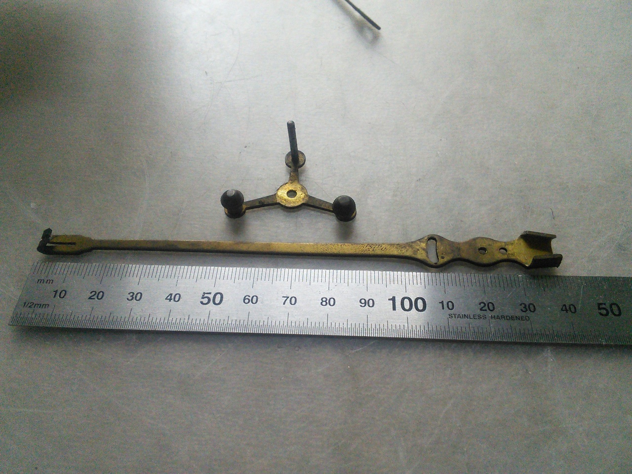

Да, купить подвес нет возможности, а запустить механизм хочется, поэтому хочу сделать пока подвес сам.
Если есть возможность, измерьте пожалуйста внутренние размеры посадочного места зацепа маятника т.е. ширину этой трапеции вверху, внизу и ее высоту,остальные размеры я думаю посчитаю.
Какая толщина материала.
Спасибо.
С уважением Игорь.

Добрый день.

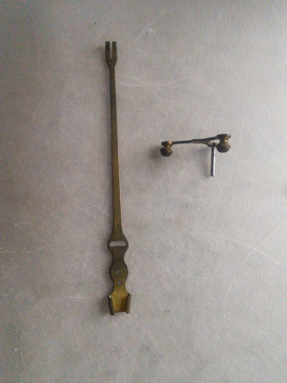

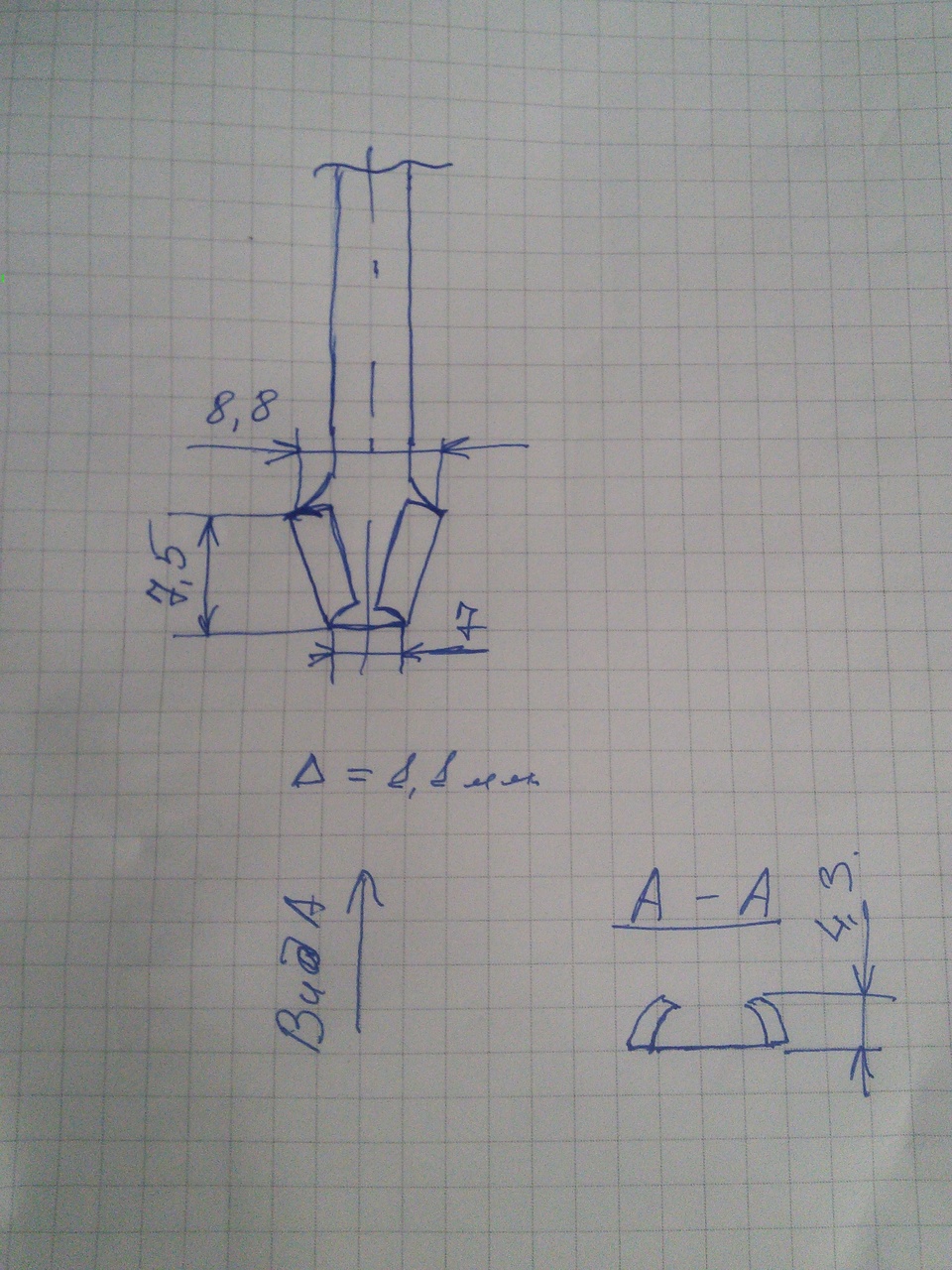

Направляю фото и чертеж поводка.

Спасибо Влад за размеры подвеса. Теперь и я свой доделаю по образу и подобию.
