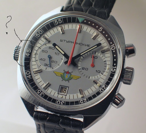

Если хотите, чтобы не было видно выемки под шестеренку вращающегося безеля, выньте стекло и обработайте нижний край на нулёвке, тем самым сделаете нижний край стекла матовым и ничего видно не будет
Тоесть все же есть 2 типа корпусов?
может у вас просто стекло не родное?
это вероятнее (с учетом не родной стрелки)

Нет,это не мои часы,я присматриваюсь все,на одних виден вал,на вторых нет - обман зрения иди почему так? Никто вразумительного ответа не дает пока,кстати такая загогулина только в часах с черными циферами,в часах с белыми циферами такого вроде не замечал... Поясните все же пожалуйста,знающие человеки.

Корпуса везде одинаковые, данные выемки присутствуют на всех 4-х головочных корпусах. Выемка нужна, чтобы шестерня касалась зубьев на задней стороне безеля.

Это уже конкретный ответ,спасибо. Но я все равно не могу понять,вот если смотреть по данному фото,ни о какой выемке речь не идет,если она и есть,то ее я не вижу - это обман зрения из-за угла фото или стекла,я правильно понимаю? Спасибо
Не ориентируйтесь на это фото.
Тут сборная солянка у меня.
Корпус странный, хром с него начал сам по себе активно облезать, хотя часы лежат в коробке..
