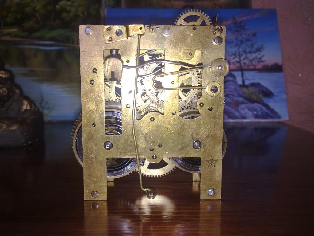

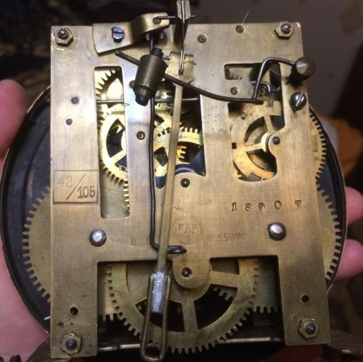

Сообщение от Mihail Mischuk Посмотреть сообщение
Это мое предположение на изучении внешнего вида опознанных механизмов, самый похожий был Мауте, но не один в один.
Просто это один и тот же патент, который делали все кому не лень в начале 1900х, я бы отталкивался от деталей, - необычный подвес для маятника, крепеж поводка тоже странный. Может стрелки необычные. Я думаю, что это, как вариант, какой-нибудь поляк.
Александр

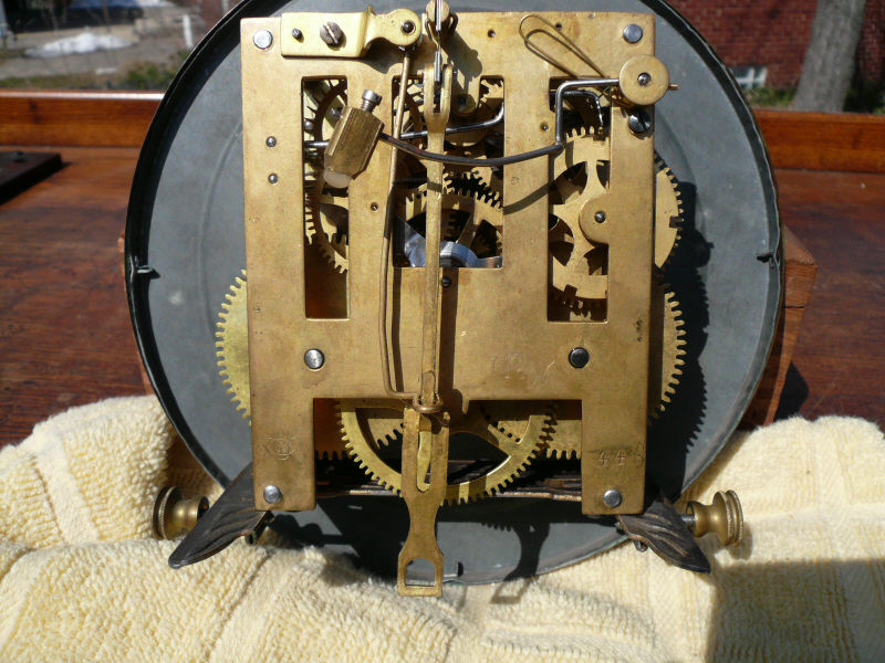

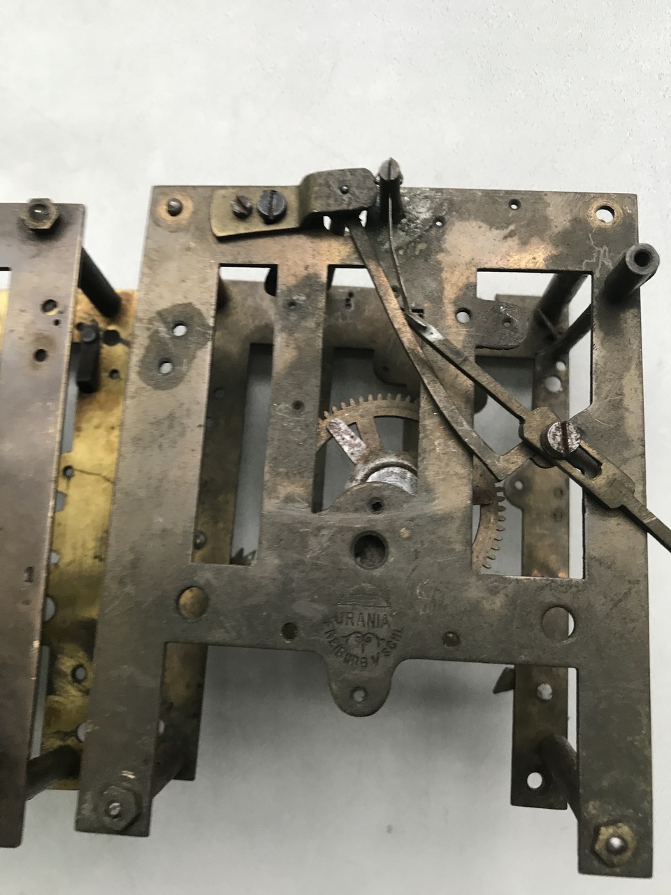

Были такие механизмы у мауте, Урания и юнганс с пятиконечной звездой.
Юнг где то есть, но по быстрому не нашёл на складе.
Учитывая обвязку подвесов, то мауте отпадает.
У юнганс тоже подвес другой, так что тоже немного не то, хотя колёсами с широкими бортами очень подходит.
Фото юнга не мои, в сети нашёл быстрее чем у себя((((.

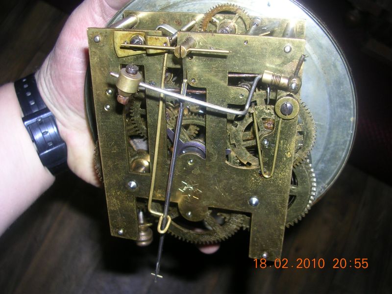

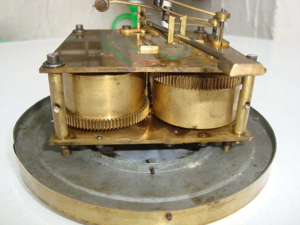

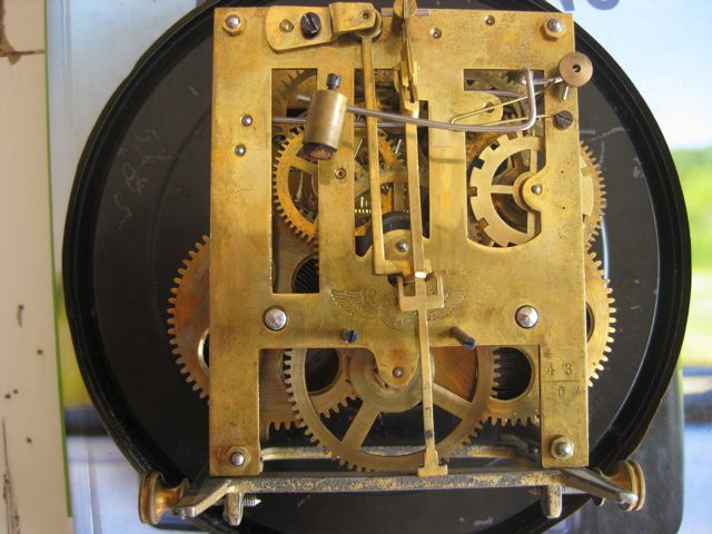

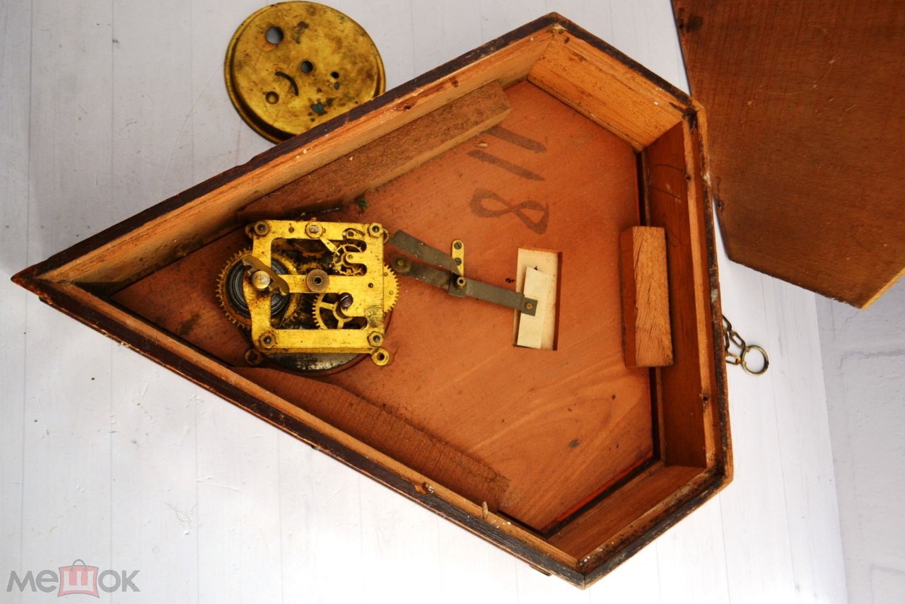

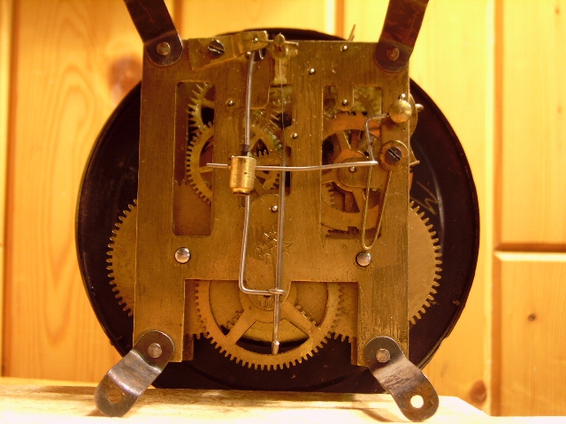

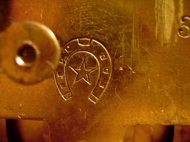

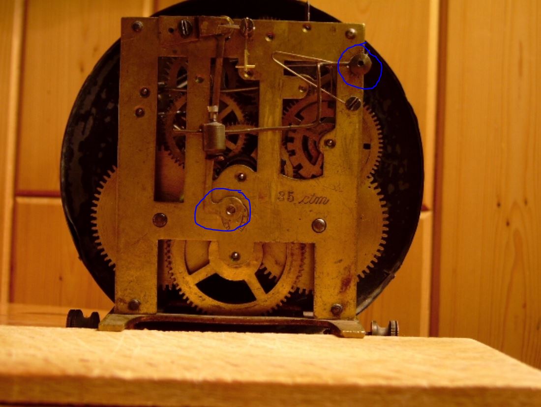

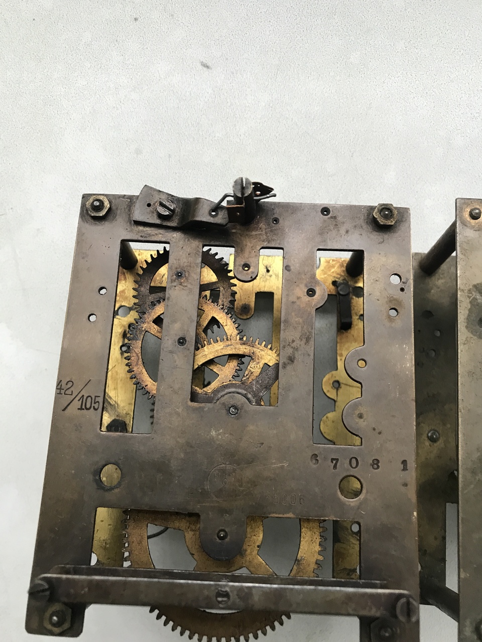

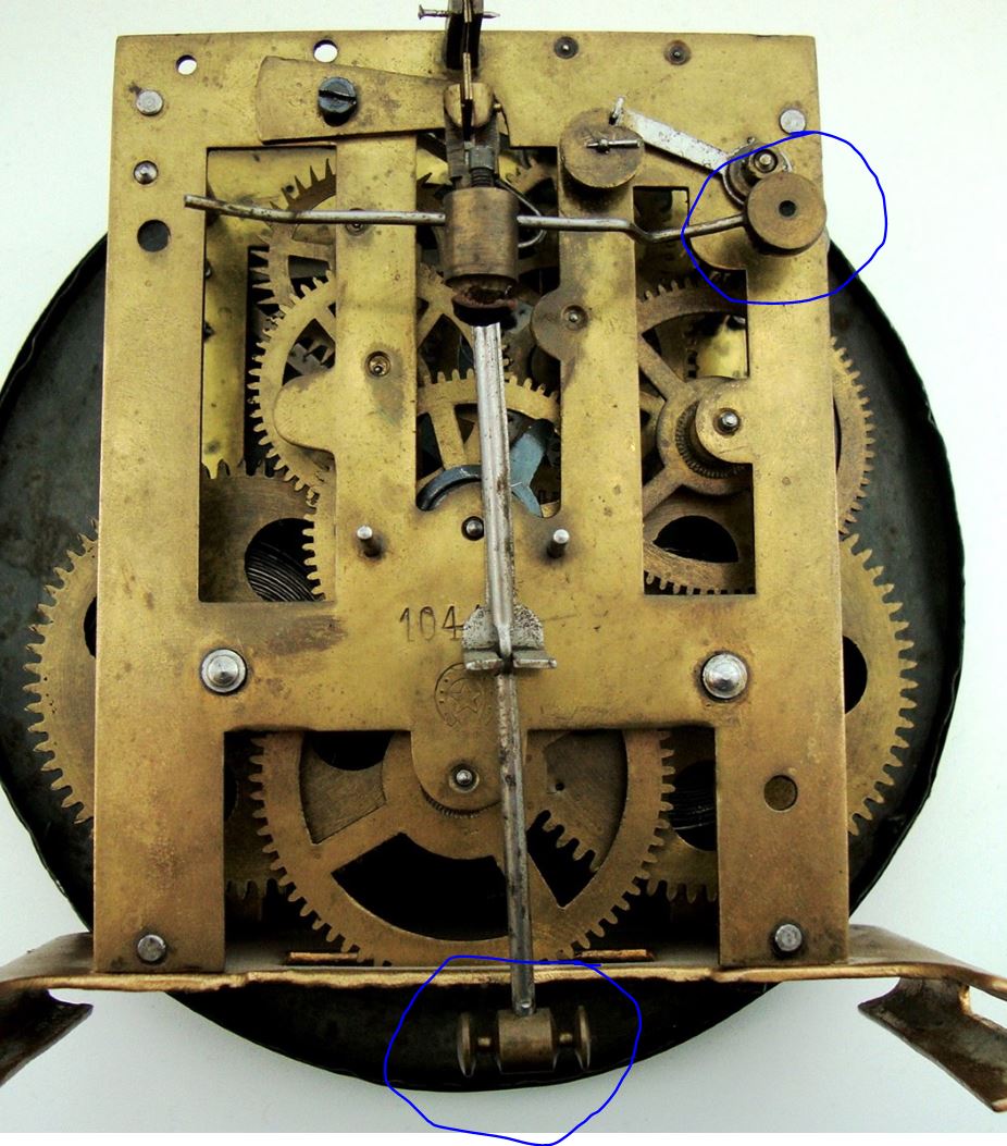

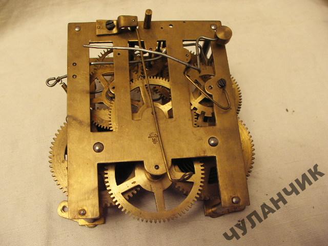

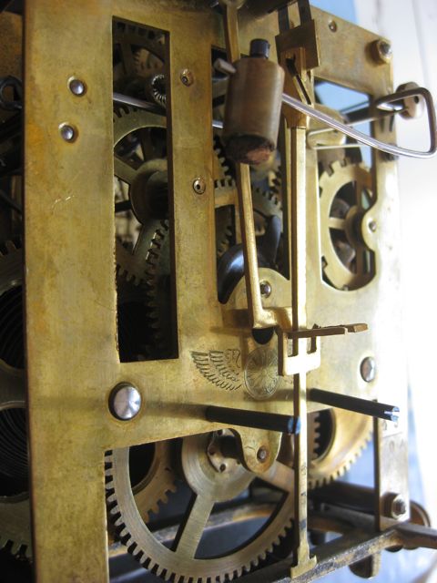

Уважаемые специалисты и коллеги! Прошу помощи в опознании производителя и года выпуска часов. Были куплены под восстановление после неудачной попытки реставрации. Предполагаю, что это механизм F.M.S. 1902-1904 годов, но что-то гложат сомнения т.к. никогда именно в таком исполнении механизма не попадалось. Клейма нет.
Такие механизмы производились в 1880-90-е годы многими немецкими производителями, прототипом для них послужили разработанные на фабрике Юнганс еще в конце 1870-х механизмы "американского" типа. В начале 20 века каждый производитель стал выпускать уже свой "шаблонный" механизм, внося в них изменения и усовершенствования согласно своим конструкторским изыскам.
Однако, отличить и ранние механизмы "американского" типа разных фабрик вполне реально. Ключевыми являются мелкие детали, такие как поводок и качалка маятника, молоточек боя и прочее. У Вас механизм, произведенный фабрикой Carl Werner, он отличается поводком маятника со штырем на конце, специфической формой подвеса для маятника, специфическим кругляшом у плеча молоточка.
Прикладываю аналогичный клейменый механизм (вернеровская подкова), а также некоторые клейменые механизмы других производителей для разнообразия.
С уважением,
Олег

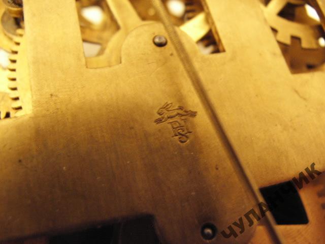

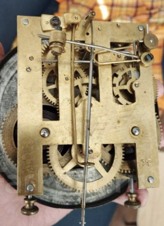

Сообщение от Alex2051 Посмотреть сообщение
Не думаю, что это Мауте. Даже близко не похоже имхо.
Как быть с этими механизмами от FMS?
Спасибо всем за помощь, пока писал вопрос уже был ответ.

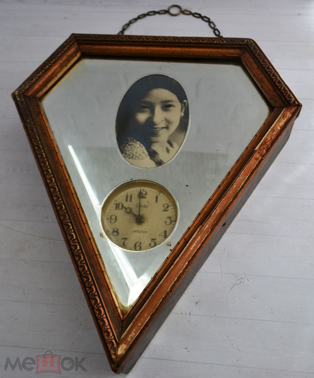

Вроде уже попадались такие несколько лет назад, может они же и есть. Интересно, фабричные или самоделка? Судя по фото девушки должны быть Японские ?

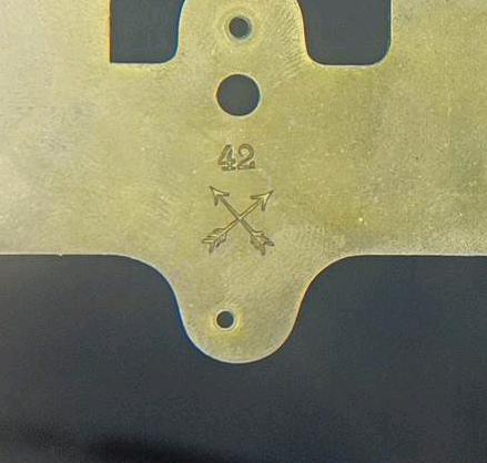

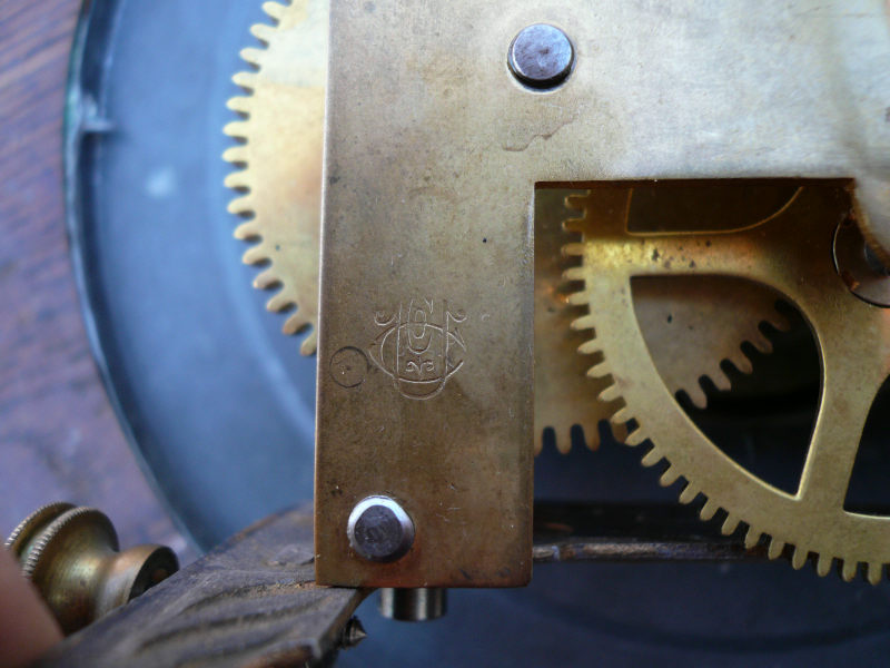

Скажите, пожалуйста, чьё это клеймо?
  #2007
Старый 27.04.2023, 16:44
sert sert вне форума
Регистрация: 14.11.2011
Сообщений: 655
Сказал(а) спасибо: 1,093
Поблагодарили 882 раз(а) в 282 сообщениях
HAU

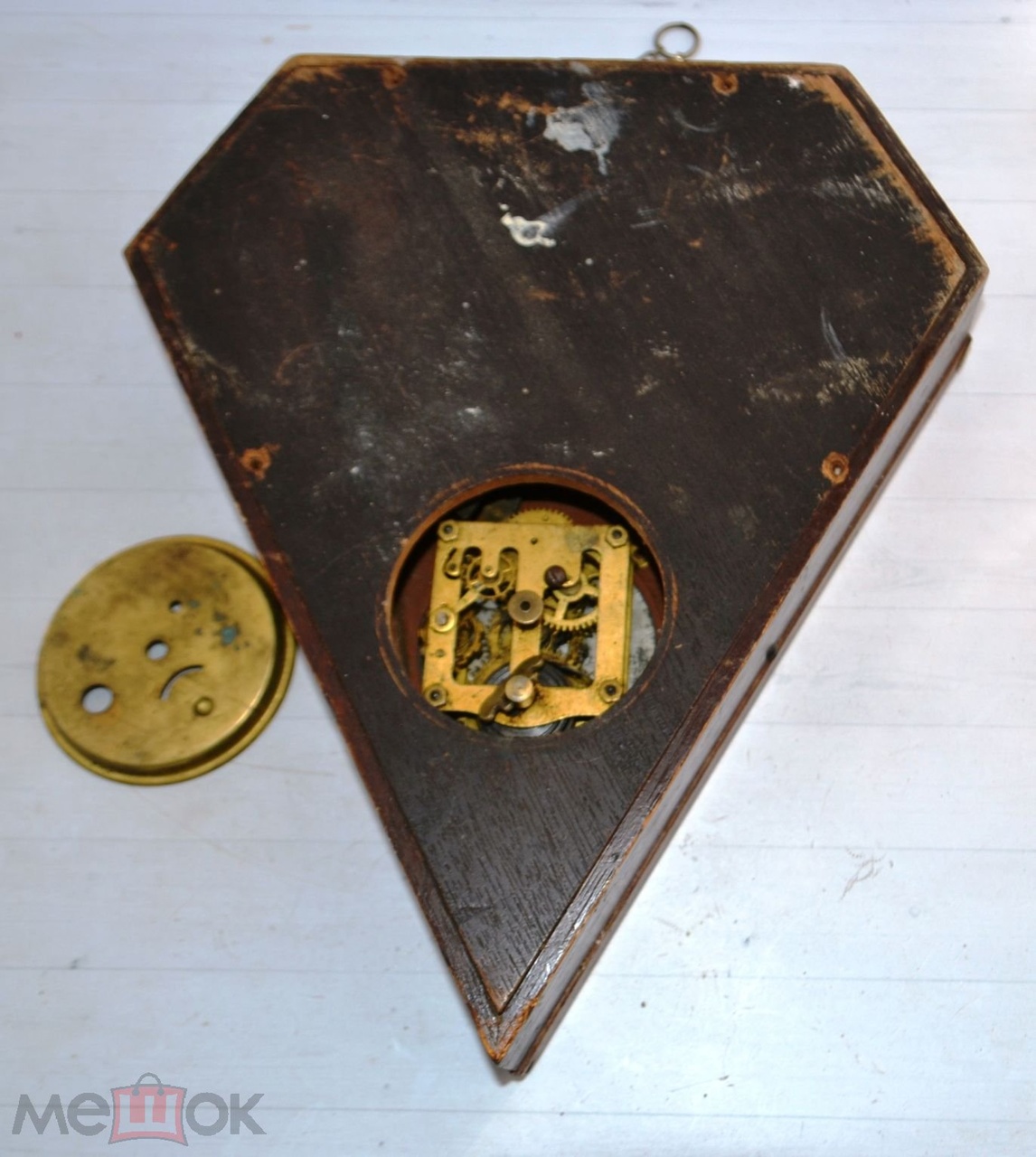

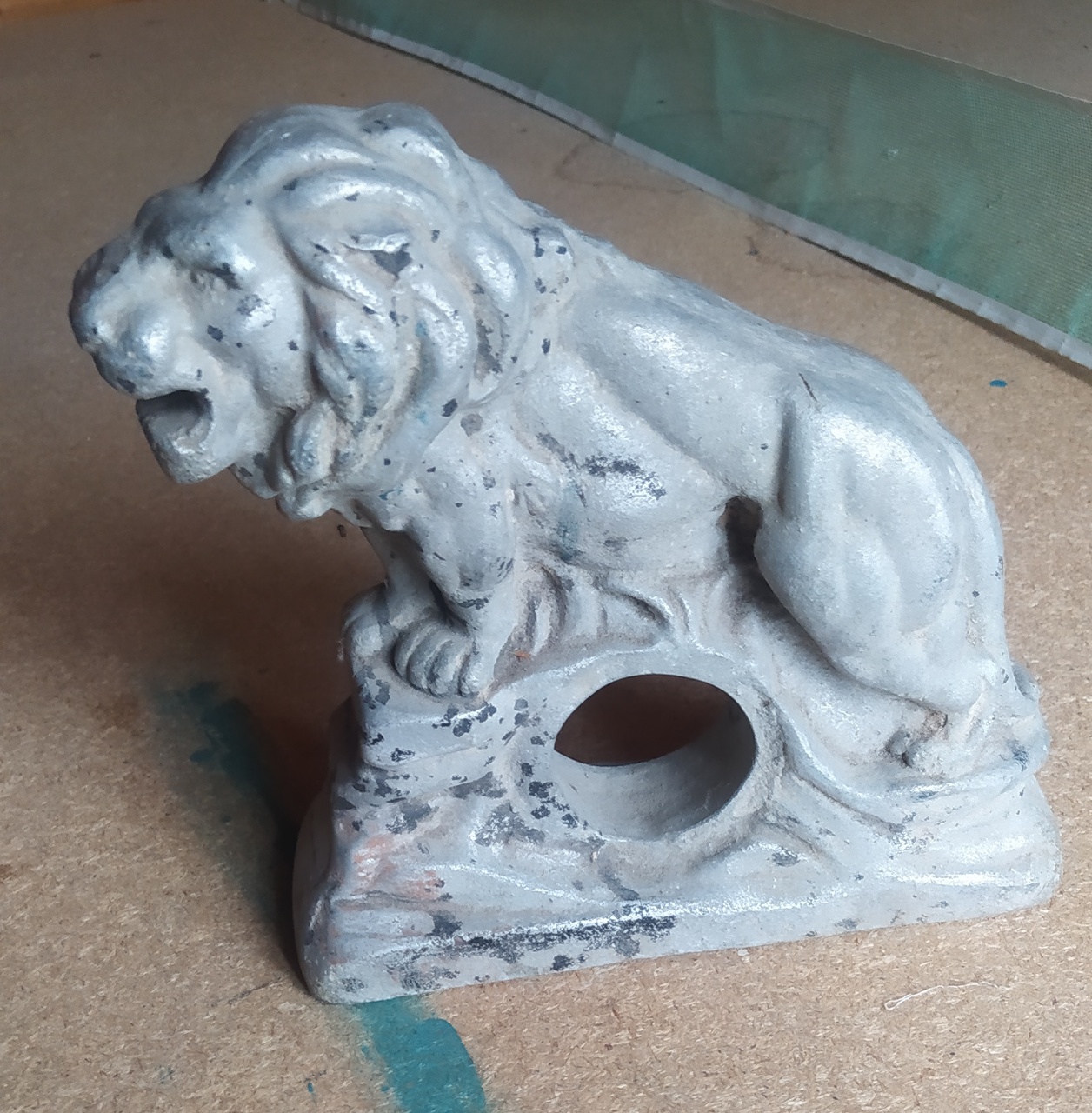

Обнаружилось на даче вот такое "чудо" - литое основание из алюминия или ему подобного материала. Не Бог весть что конечно, но стало интересно. Поиск в инете ничего не дал. Возможно, кто то встречался с таким - что стояло внутри? ЧЧЗ, или что то другое (диаметр посадочного отверстия примерно 45 мм)? И какой примерно может быть период?

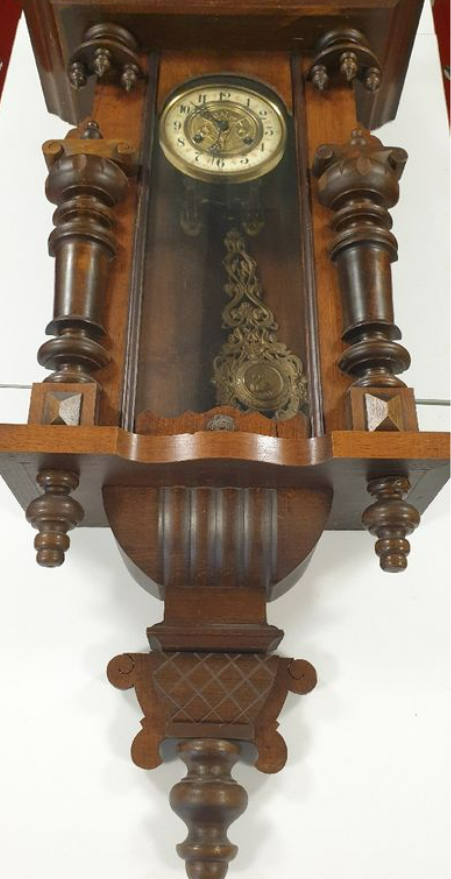

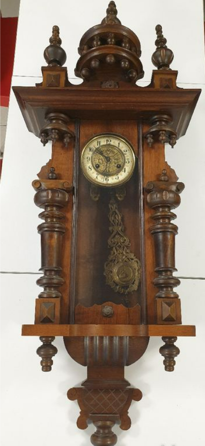

Здравствуйте, уважаемые форумчане!Как вы думаете -народное творчество или оригинал ? Cильно уж боковые балясины крупные . Нижняя консоль , уж явно большая.Нажмите на изображение для увеличения

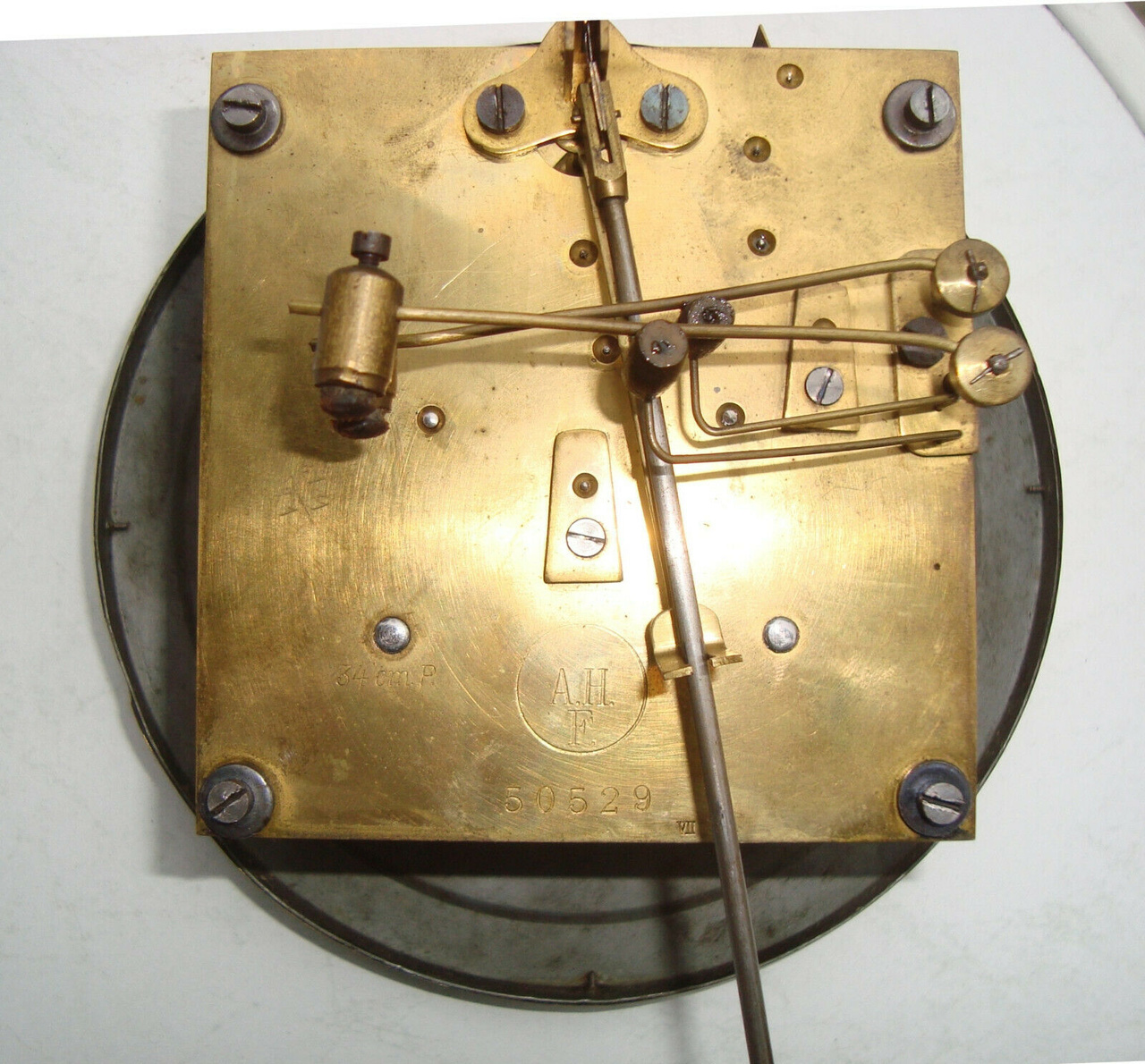

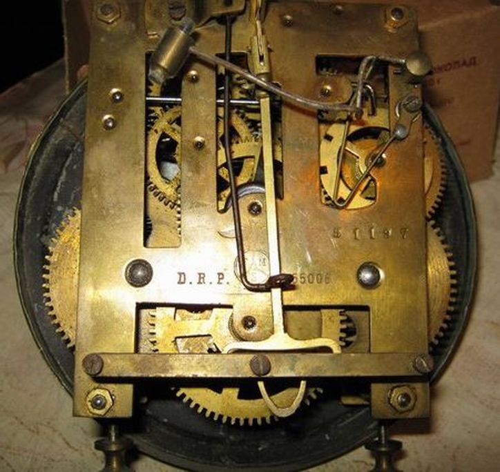

Сообщение от TatynaS Посмотреть сообщение
Владимир, здравствуйте!

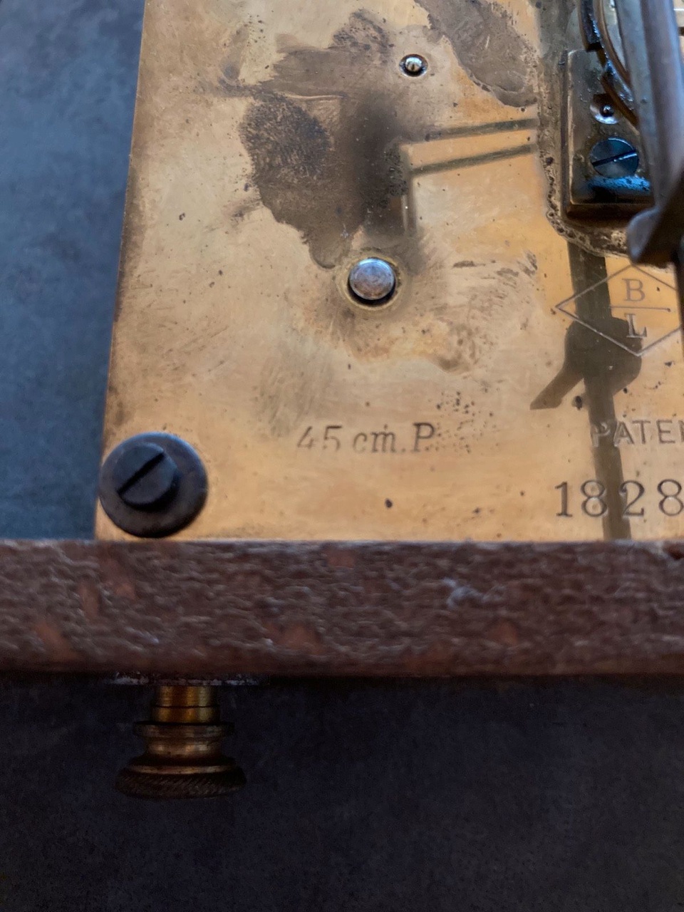

Я вижу механизм T.Bauerle 1910-ых.
Сравните:
Вложение 3556046 Вложение 3556047 Вложение 3556048 Вложение 3556049
Клеймо стоит Adolf Hummel, но T.Bauerle продавала свои механизмы другим в большом количестве, а фирма Adolf Hummel имела большое количество патентов.
Т.е. был очень продуктивный симбиоз.
С уважением, Татьяна

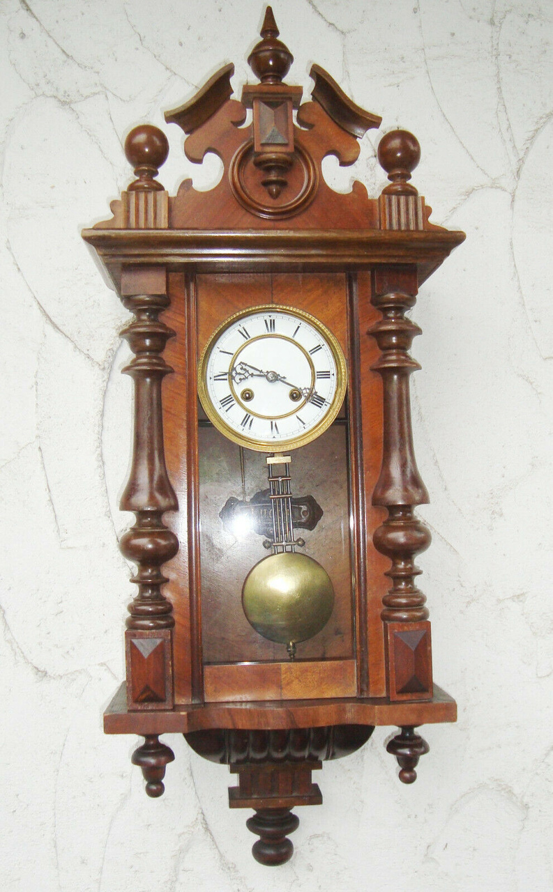

Здравствуйте.Появилось новое фото.
