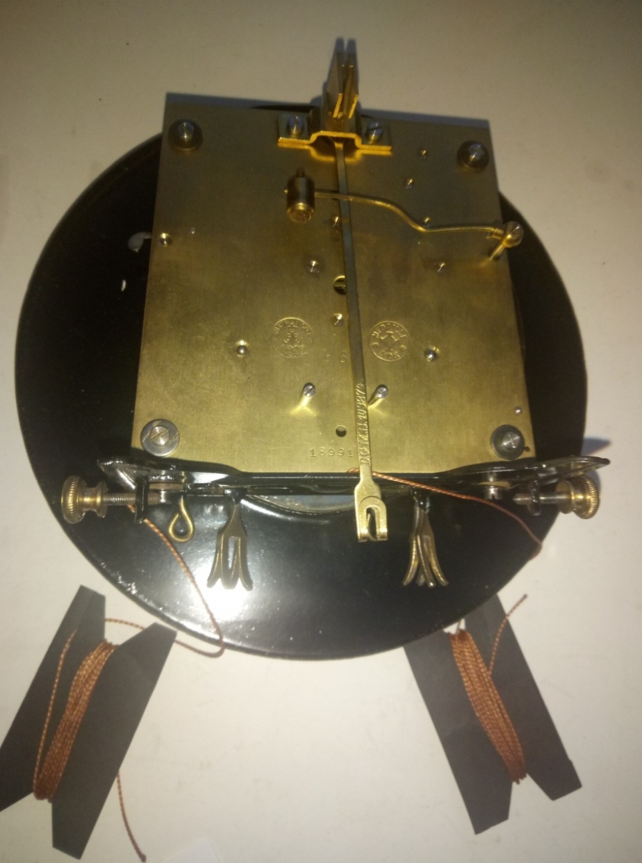

Витали, Здравствуй.
Подвес (поводок) в часах Игоря "не левый" он у Беккера тех годов, такой и есть.
Мех Владимира - Беккер он с клеймом первым (его можно спутать лишь с Эндлера клеймом первым) и односторонней регулировкой поводка маятника (для 32тыс номера все норм.)
Устроены поводки маятника по разному и тот который у Ленца не показатель, у других производителей в зависимости от годов выпуска они разные по конструкции и формам.
С уважением, Александр.

По механизму Владимира- спасибо. Приспособу с роликом, поддерживающим рычаг с гребенкой, повстречал на жильном FMS, на FMSe же есть отверстия в передней платине для замены жилы в заводных валах без разбора механизма.
Оба этих устройства не встречаются на более поздних Беккерах.
Странно, почему Беккер от них отказался, а FMS делал до последнего.
И очень интересно, какой тогда подвес маятника на мехе Игоря и как вывеска регулируется?

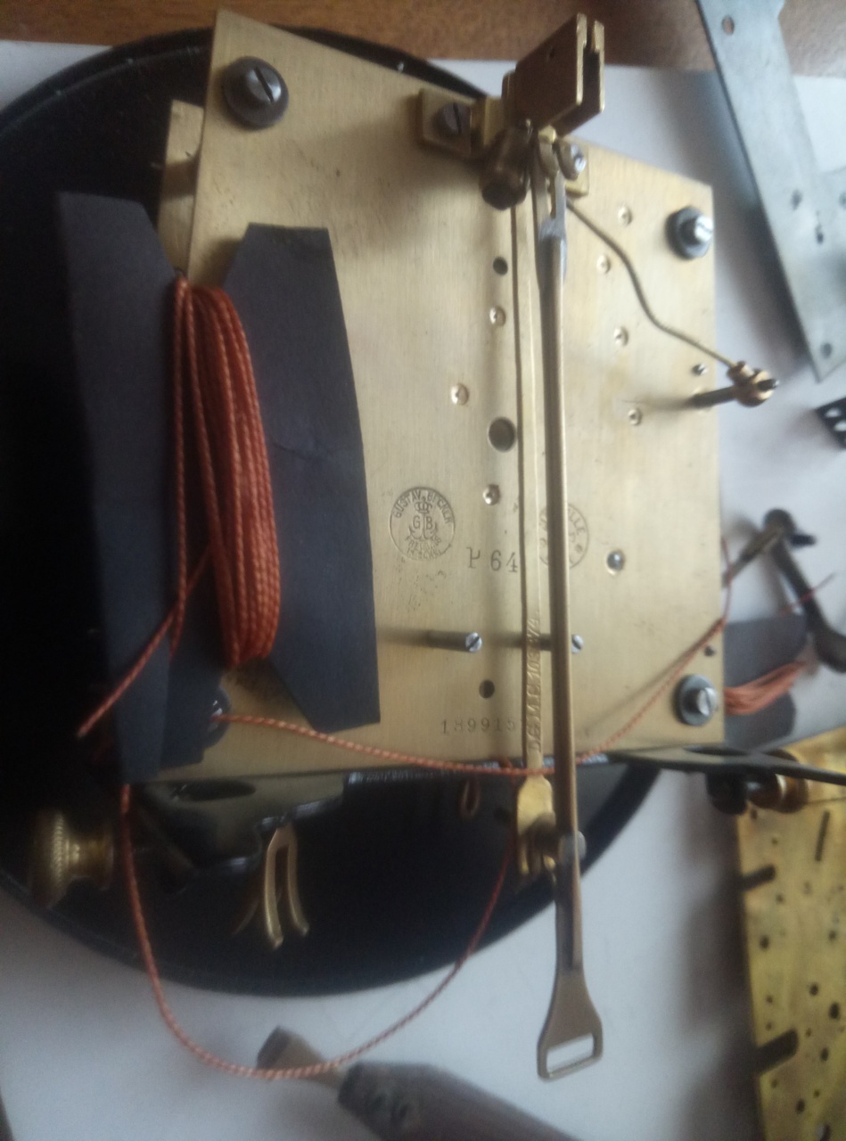

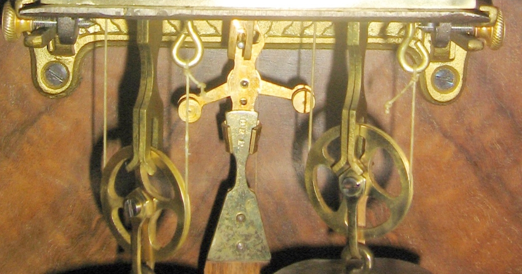

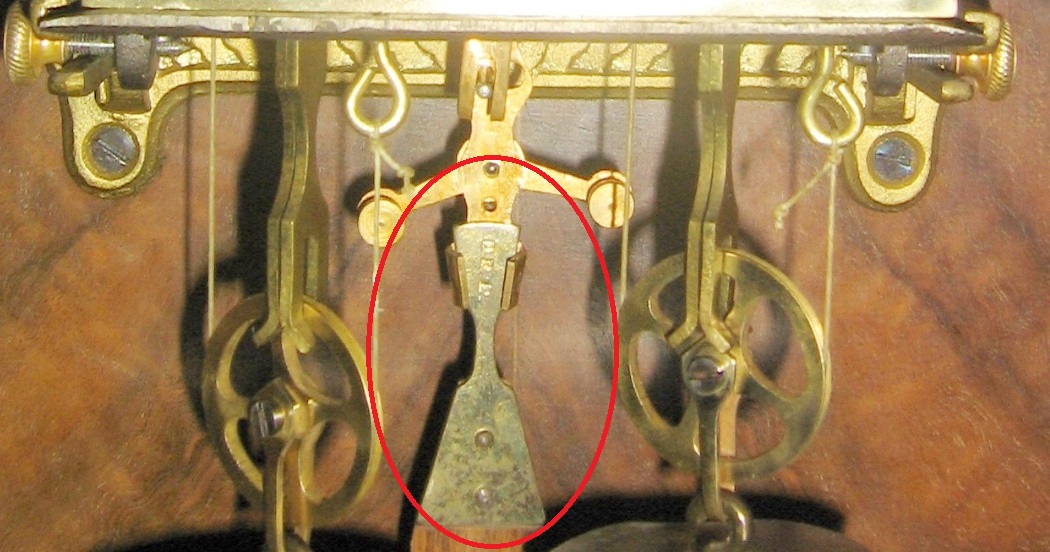

Подвес на мехе Игоря был такой (там и номер патента на поводке выбит)

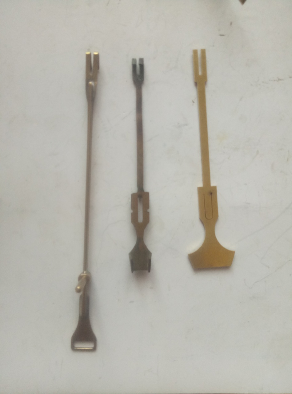

Спасибо за интерес к теме. Нет ли размеров зацепа на маятнике, что бы можно было от чего то оттолкнутся для его (временного) изготовления и подвеса.
И еще. Квадрат на валу идет на конус от 2 мм до 2,5 мм, что и квадрат на ключе то же на конус?
Какая толщина материала для подвеса маятника и его зацепа?

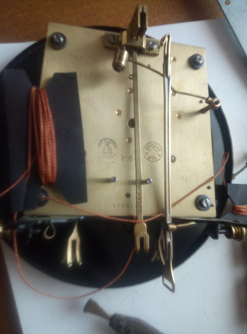

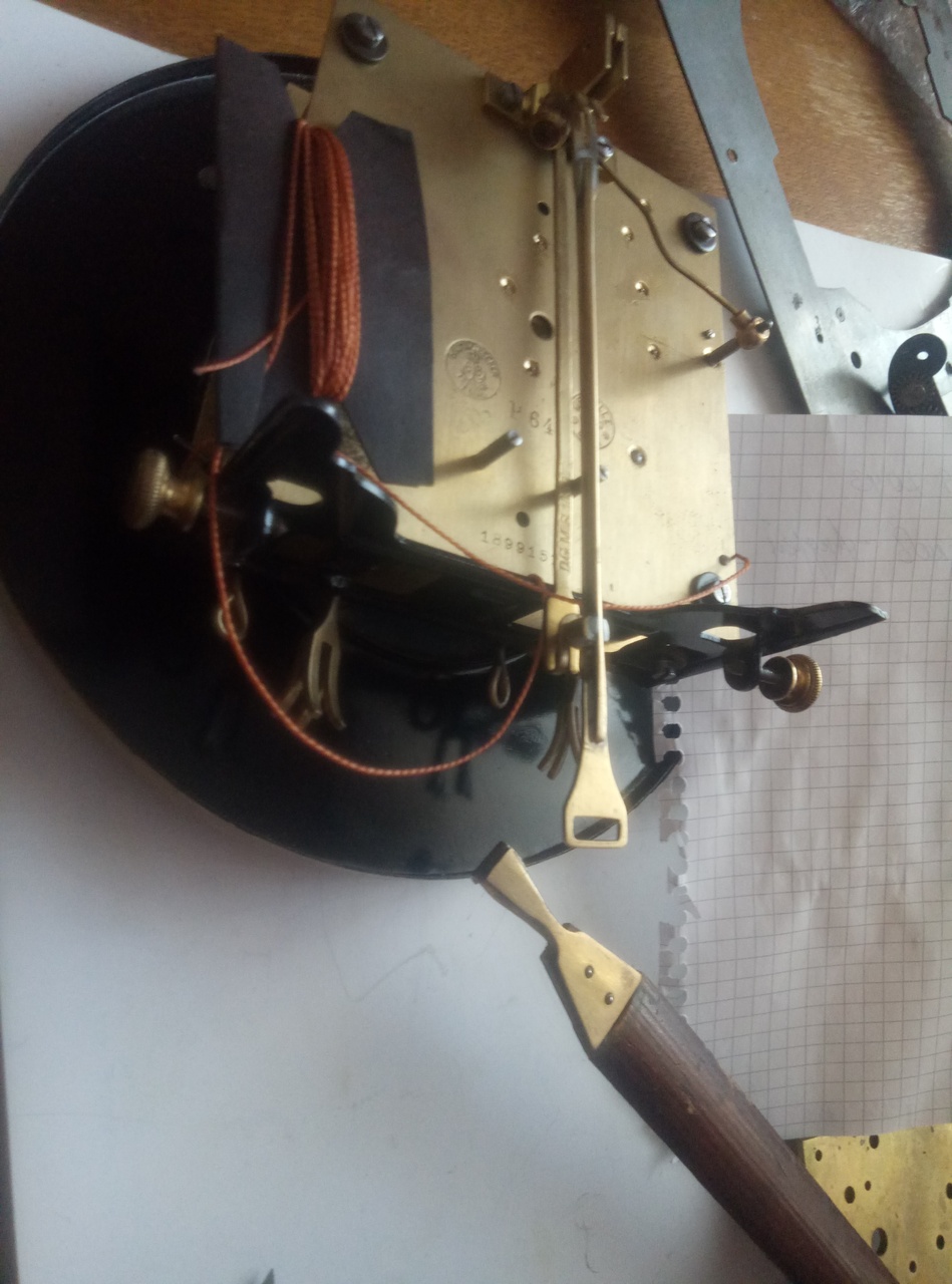

Не на конус и не на усеченную пирамиду - правильно в виде трапеции или клина, как и большенство Беккеровских зацепов для пружинников.
В этом поводке интересно, еще то, что он как в пружиннике туго, но проворачивается на оси анкерной вилки и выкачку можно отрегулировать его смещением влево или в право.
В моих, кто то сделал подвес самодельным, а к трапеции маятника припаяли крюк . Оригинального, пока, не сделал и сейчас в процессе ( подвес, блочки, плече ручки ключа, поводок для более старых часов Беккера, коромысло анкерной вилки).
Толщина латуни зацепа 1мм.

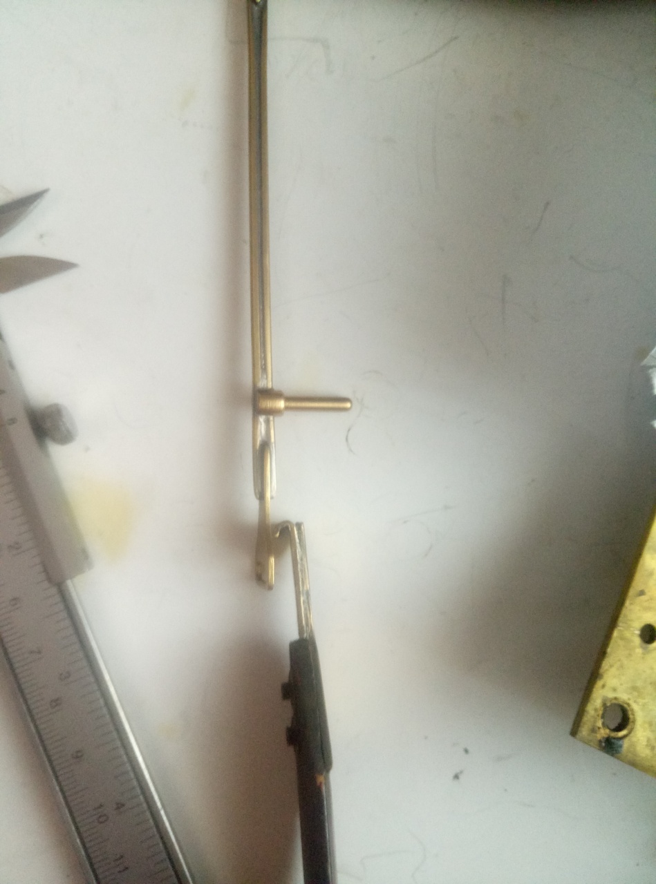

В моих, кто то сделал подвес самодельным , припаяв крюк к трапеции маятника
У меня вилка на оси не проворачивается, поэтому придется делать подвес с возможностью регулировки, но нужны размеры или подвеса или трапеции, чтобы меньше придумывать.
