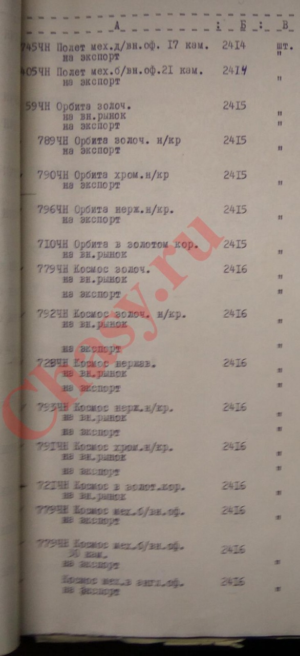

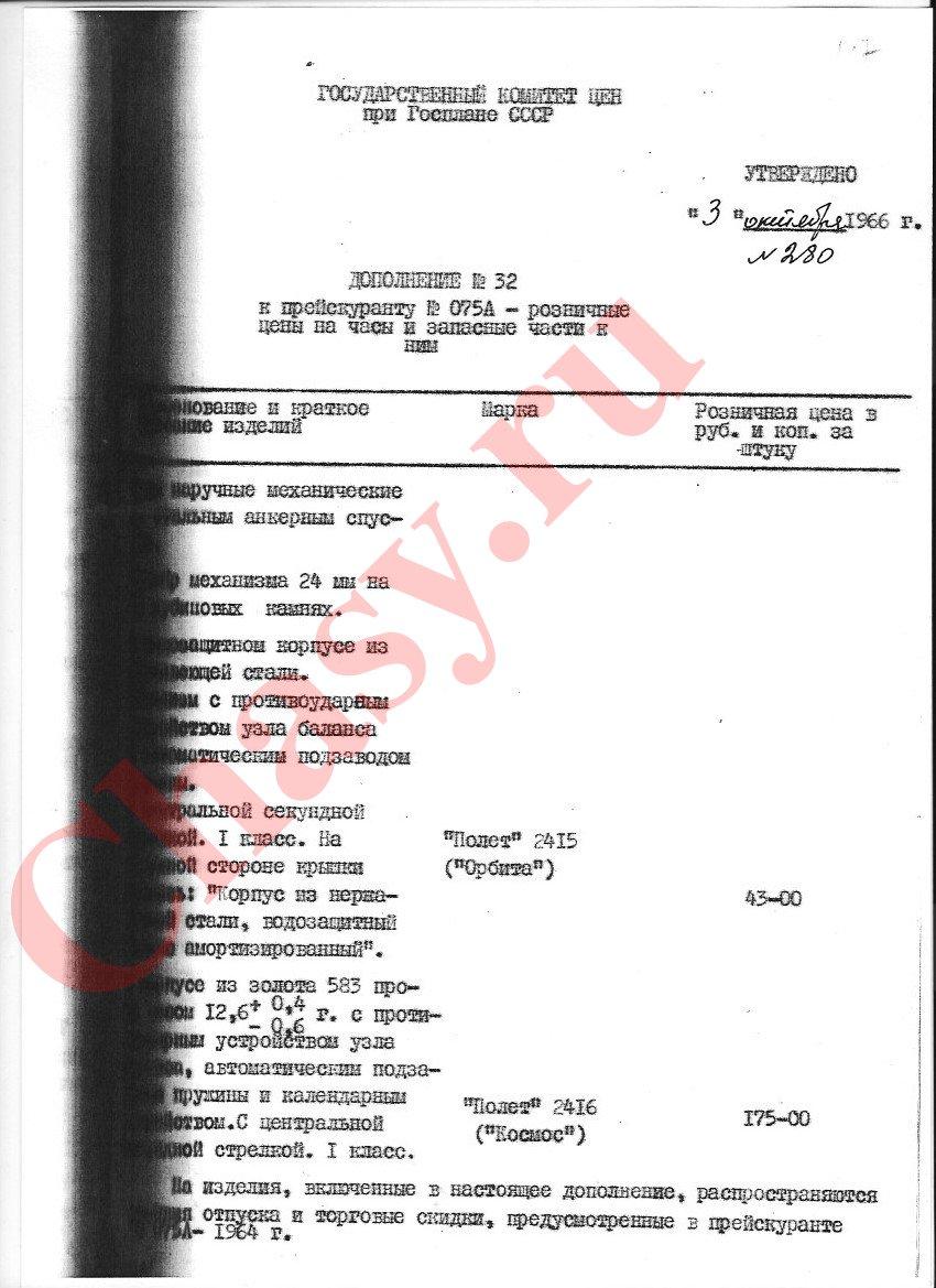

Случайно наткнулся на этот камент - как известно в СССР при его плановой экономике и тотальном учете на все ТНП, существовал прейскурант цен , отсюда вопрос - как мог ГОСКОМЦЕН СССР выпускать прейскуранты для реализации в торговле на товары которые не выпускаются ? Название товарной марки Орбита прекратило свое существование в 1964 году , если мне не изменяет память и все часы 1 МЧЗ стали именоваться Полетами , но в архивах сохранились к радости коллекционеров и просто любителей совчаспрома вот такие документы . Тут тебе и Космосы , и Орбиты - и в золотом в позолоченом и в нержавейке и в хроме , короче полный ассортимент . Хотелось бы узнать мнение форумчан по этому поводу . Кстати сегодня имел беседу с бывшей сотрудницей 2 МЧЗ , проработавшей там всю жизнь , а ныне работающей на Полет-Хроносе ( очень немолодая дама ) , так вот она также утверждала причем весьма категорично ))) , что если часы не выпускались , то в прейскуранте их не могло быть и в помине .

Все часы, во внутренних документах, именовались по первоначальному названию калибра. Даже Полёт 2209, который передали в Минск, там продолжали называть "Вымпелом." Не случайно, на втором вашем скане написано Полёт 2415, а в скобках - Орбита.

Вполне возможно , а в первом скане ? Там перечисляются чистые названия с калибрами и оформлением корпусов например 710ЧН - Орбита в золотом корпусе на внутренний рынок , значит золотые Орбиты и Космосы все таки выпускались ? Эти сканы из госархива если что .

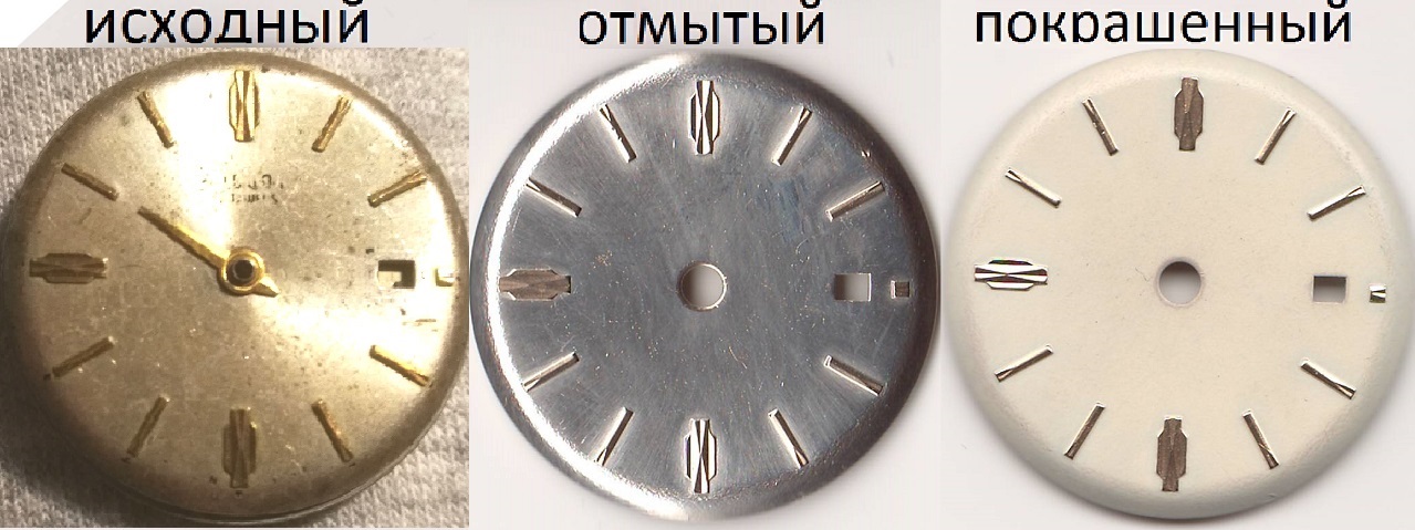

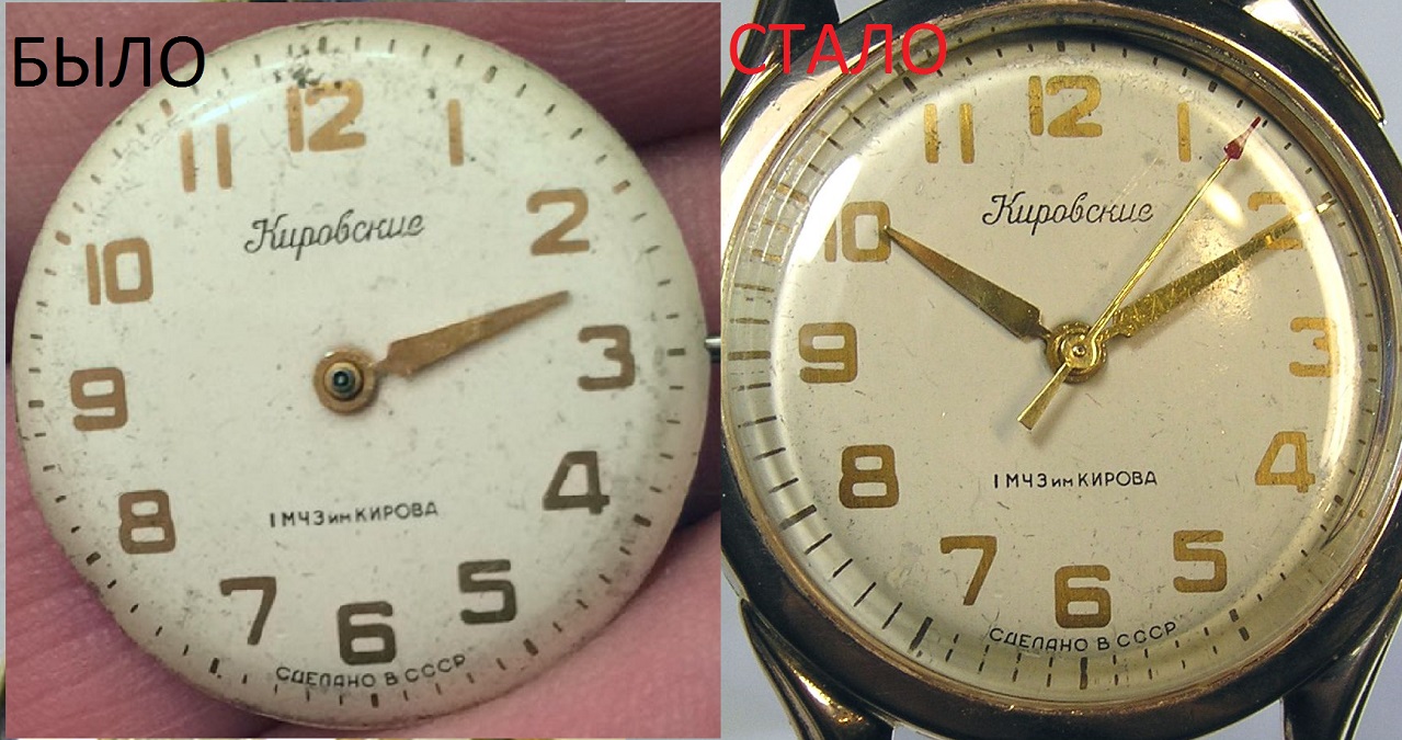

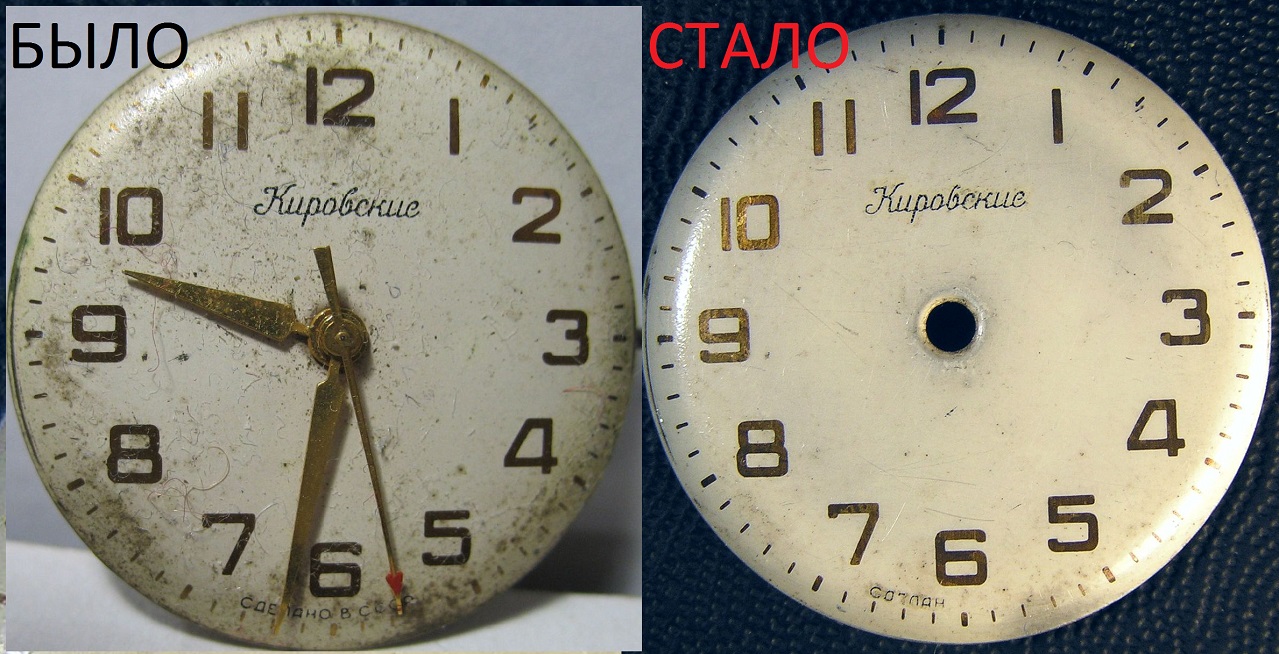

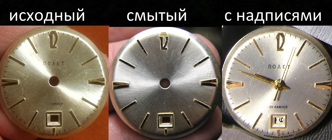

При восстановлении цифера есть два метода: щадящий и радикальный, все зависит от поставленной цели и возможностей исходного материала. Если это коллекционный экземпляр, то лучше вообще не трогать и оставлять как есть, т.е брать сразу в идеальном состоянии. Если это часы, которые будешь иногда носить и нет угрызений совести что немного "нарушил" аутентичность коллекционного экземпляра то возможностей для творчества уже больше. Ну а если важно восстановить практически убитую семейную реликвию то тем более стоит потрудиться. При смывке старого лака надо быть чрезвычайно осторожным т.к. вместе с ним как правило смываются все надписи. Далее на очереди серебрение, оно более прочное и если не запущено то можно отмыть до исходного состояния. Ну а если и с ним все плохо, то смыть его можно очень легко полируя цифер мягкой влажной тканью с зубным порошком. Далее не вдаваясь в подробности выкладываю фото восстановления циферов:
-Кировские (Армения) - только деликатная отмывка БЕЗ снятия лака, затем покрытие прозрачным акриловым лаком и полировка, надписи в полной сохранности.
-Кировские (Краснодар) отмывка с полным снятием лака КРОМЕ участков с надписями, фон за ними остался заметно темнее, затем покрытие лаком и на очереди восстановление части смытой надписи "СДЕЛАНО В СССР".
-Полет - радикальный метод: полная смывка лака надписей и серебрения затем покраска акриловой краской, стилизованной под белое серебрение, затем восстановление надписей.
На фото восстановление надписей на ПОЛЕТе представлено только в золотом исполнении, где покраска не понадобилась, деЛЮКС на очереди

Этот скан просто из другого ведомства, поэтому просто указаны названия базовых калибров, так было привычнее и понятнее. Скажите любому старому часовщику: - Полёт 2415 или Полёт 2416, он на вас посмотрит с недоумением. Скажите ему "Орбита" или "Космос" он сразу поймёт о чём речь.
Не было золотых Орбит и Космосов, были золотые "Полёт" 2415 и 2416.

Тему то читал до конца , поэтому и задал здесь эти вопросы . Последний пост ---- Вот из отчета 1 МЧЗ за 1971 год. Они и в этом году производили только Орбиту и Космос, но не Полет 2415 (Орбита)и Полет 2416 (Космос). А также Столичные, Кировские, Сигналы и Вымпелы. В скане отчета завода , я правильно понял - перечислены названия часов - не Полеты , а Орбита и т. д. и т.п. ? Документы есть , часы не выпускались , нонсенс , не поверю ни за что

Я уже пытался довести до вашего сознания, что "Орбита и т.д" это не название выпускающихся на тот момент часов, а название базового калибра. Эти названия использовались во внутрезаводских и торговых бумагах ещё несколько лет после 65 года.
