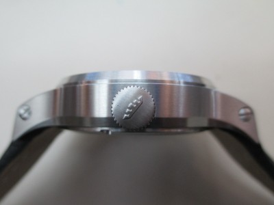

Если по теме.
Как вам такая фаска снизу и вместо возможных сквозных отверстий для шпильки ремня - винты.
Понятно, что это просто вариант для возможного внедрения в будущем, а может и нет.
Не знаю, сложно ли сделать такую фаску.

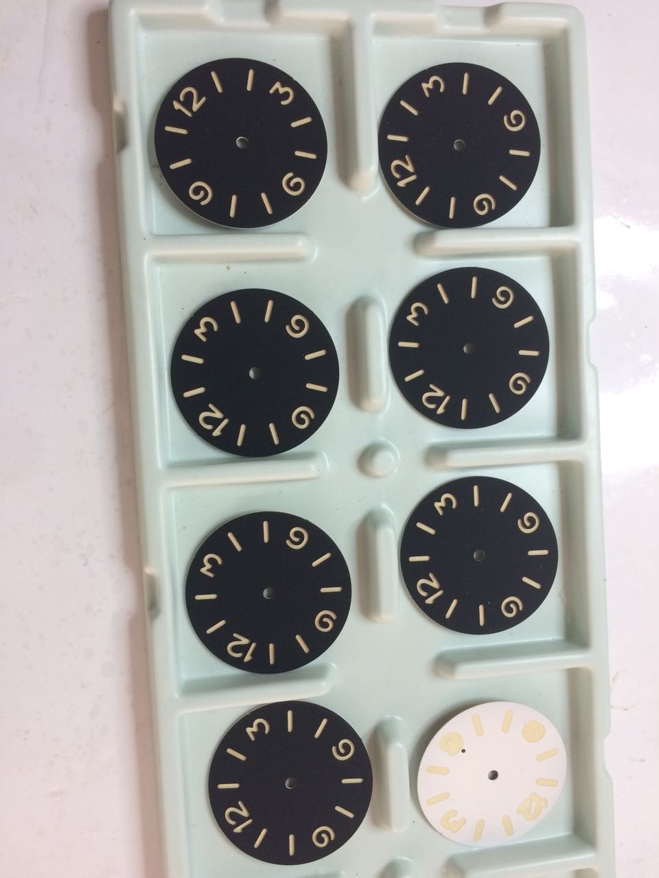

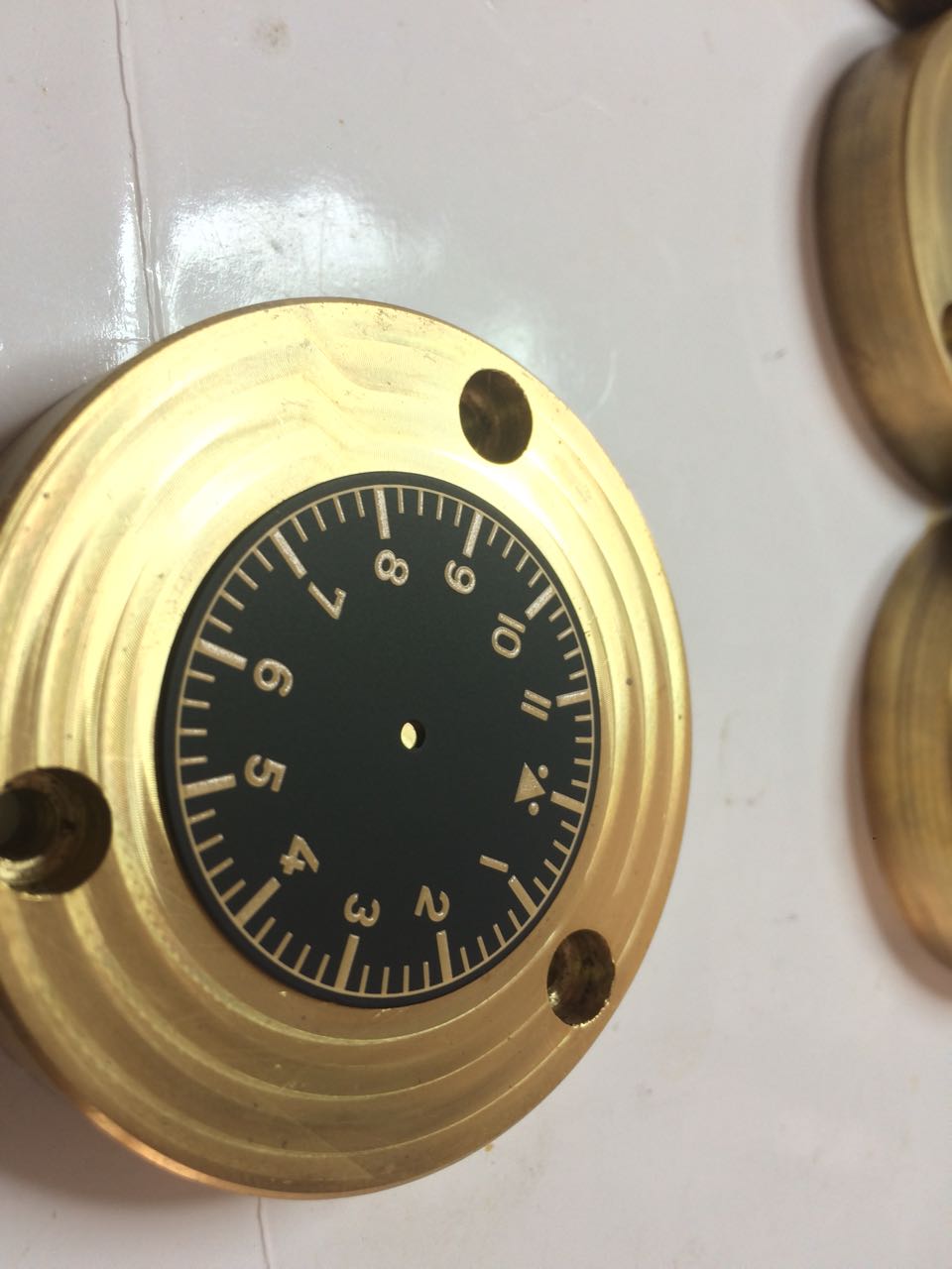

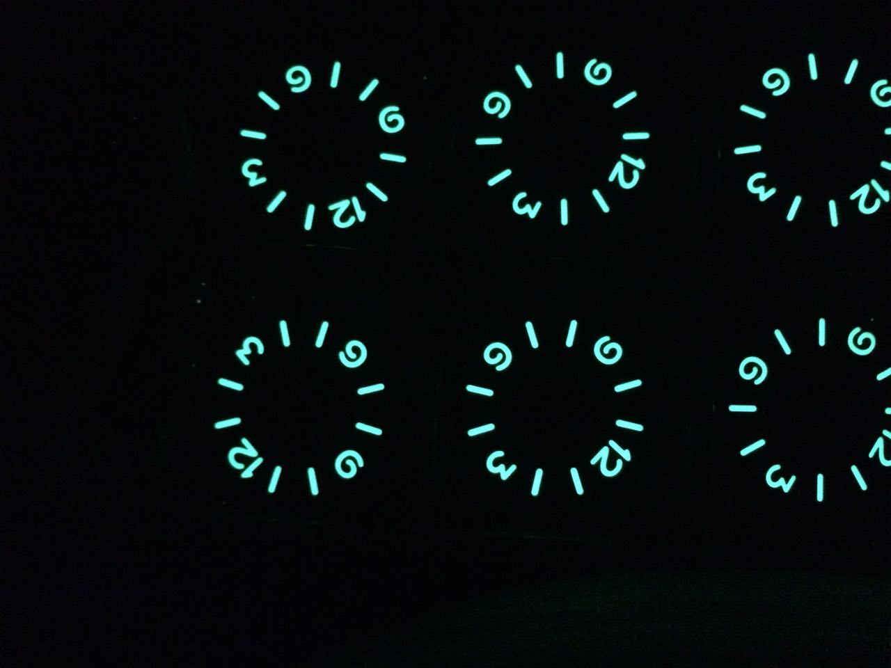

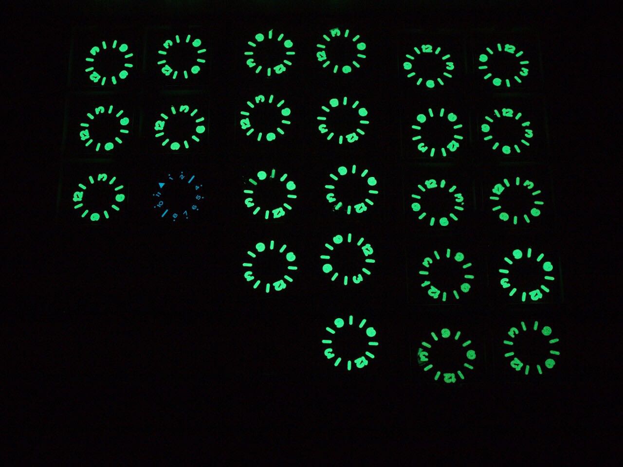

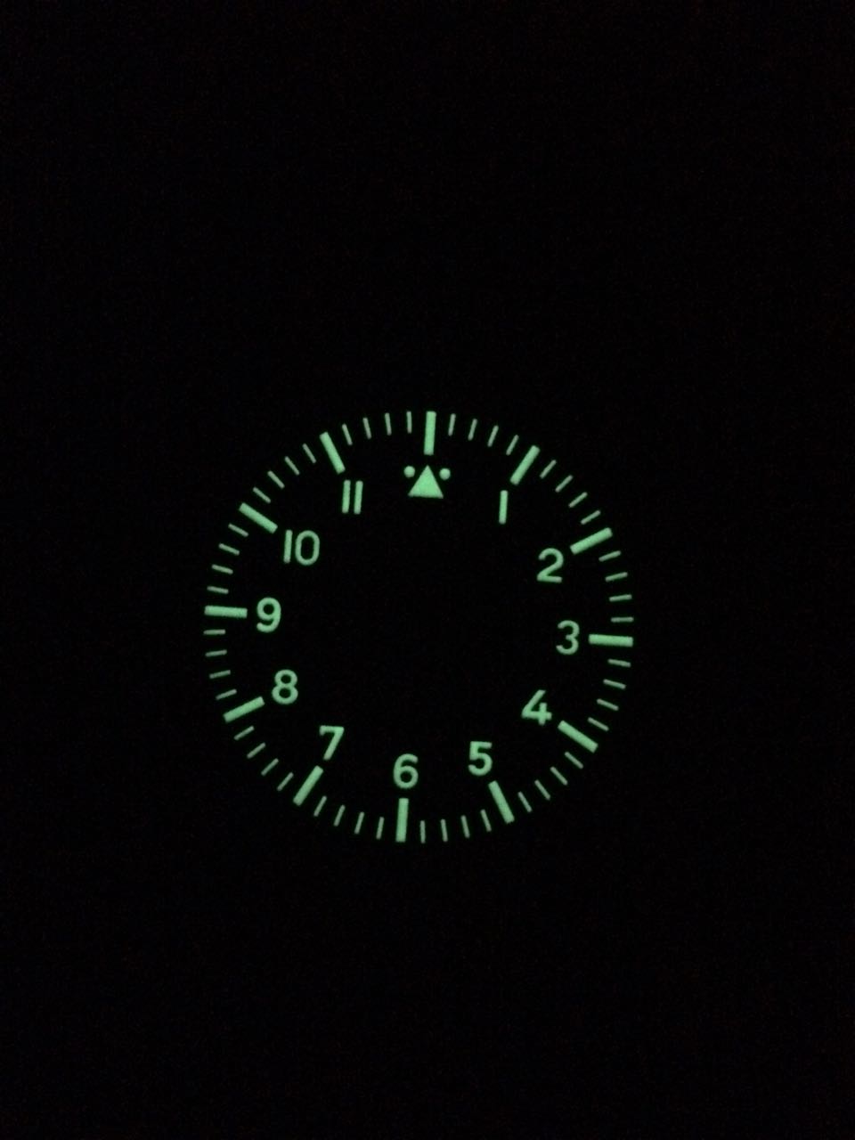

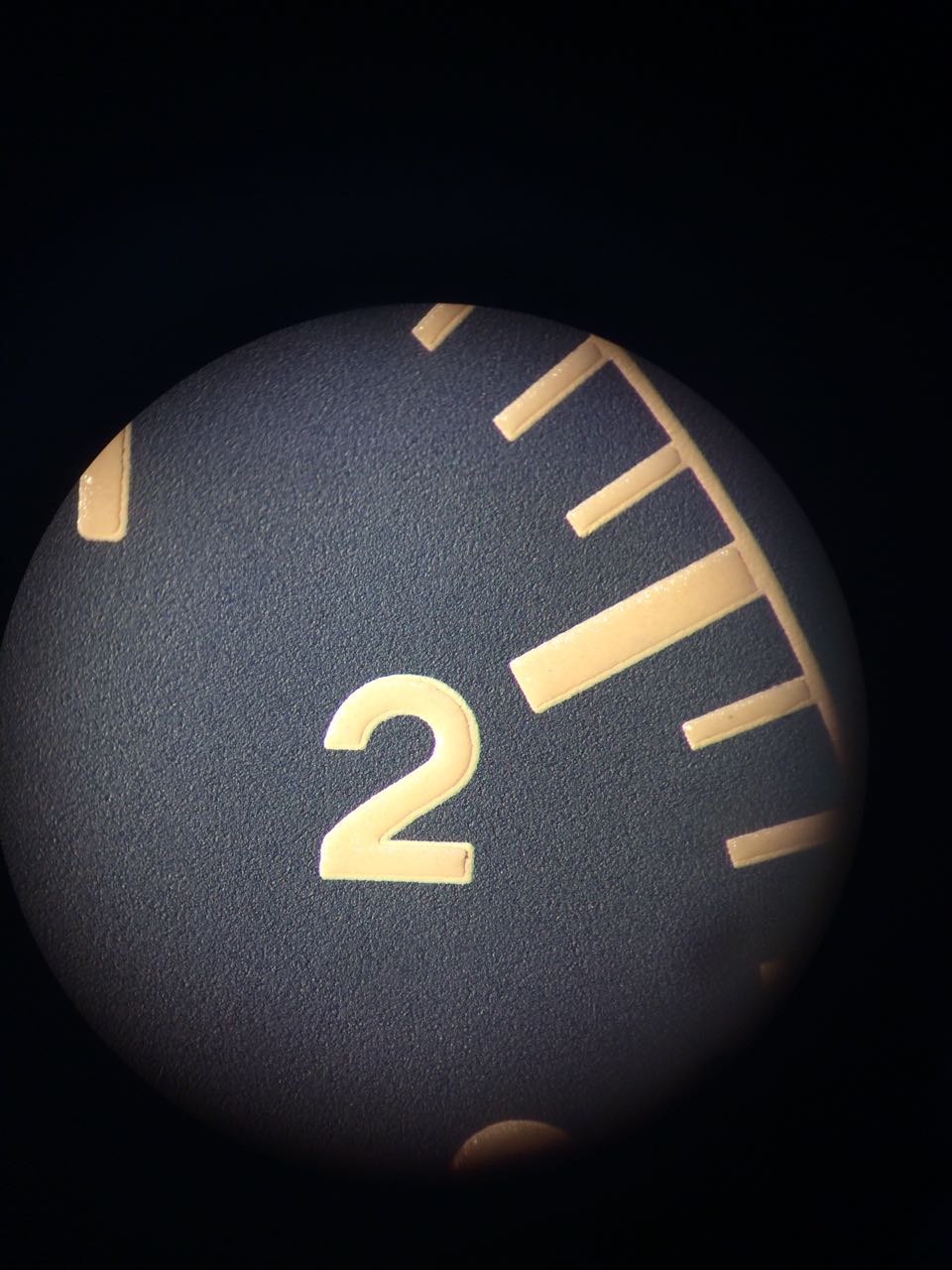

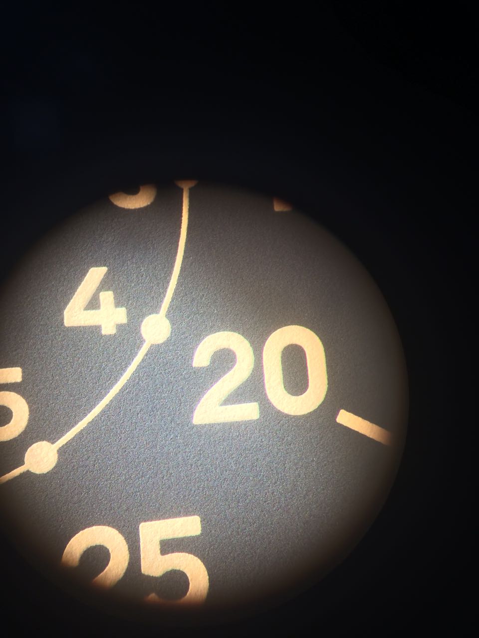

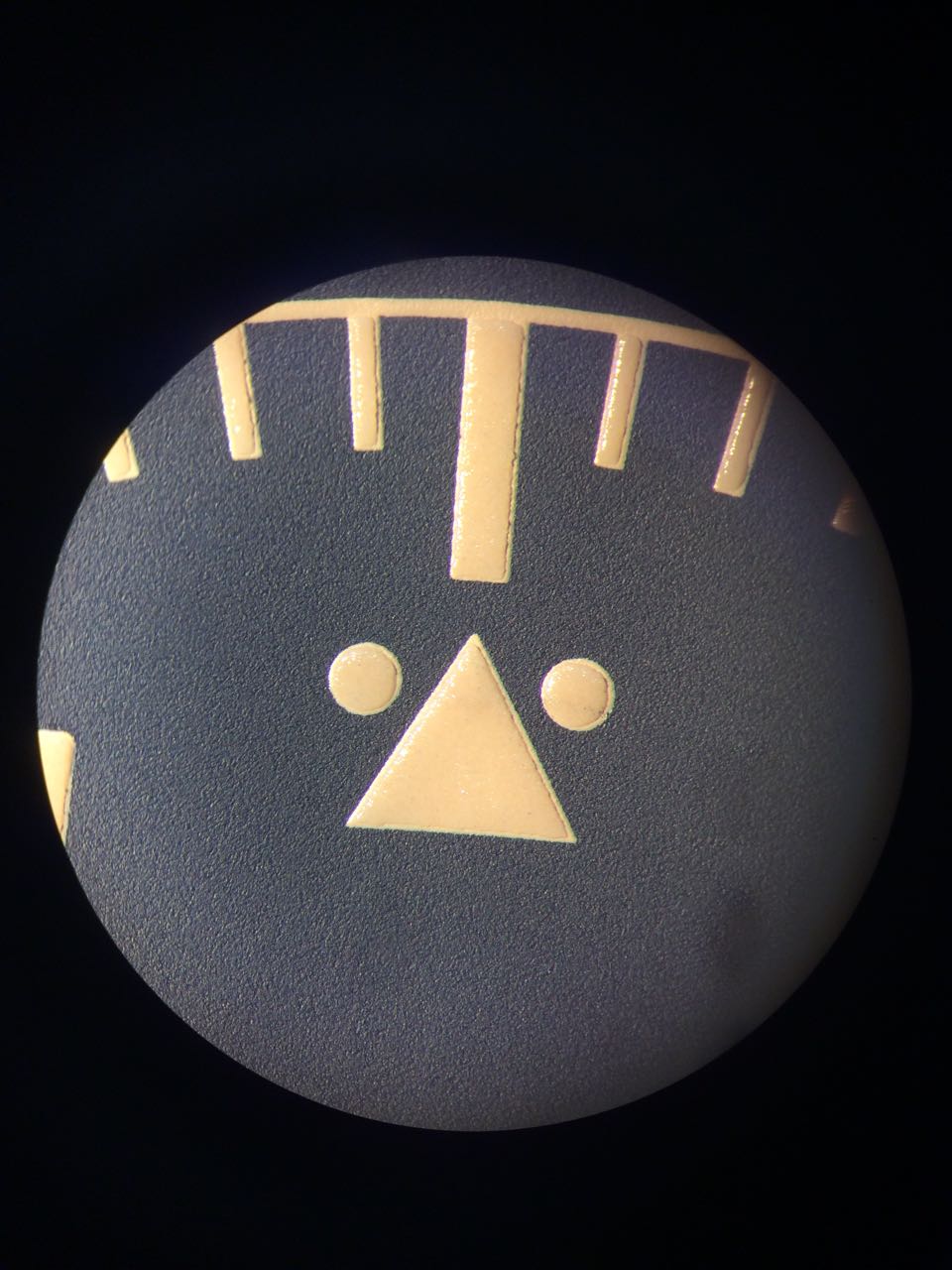

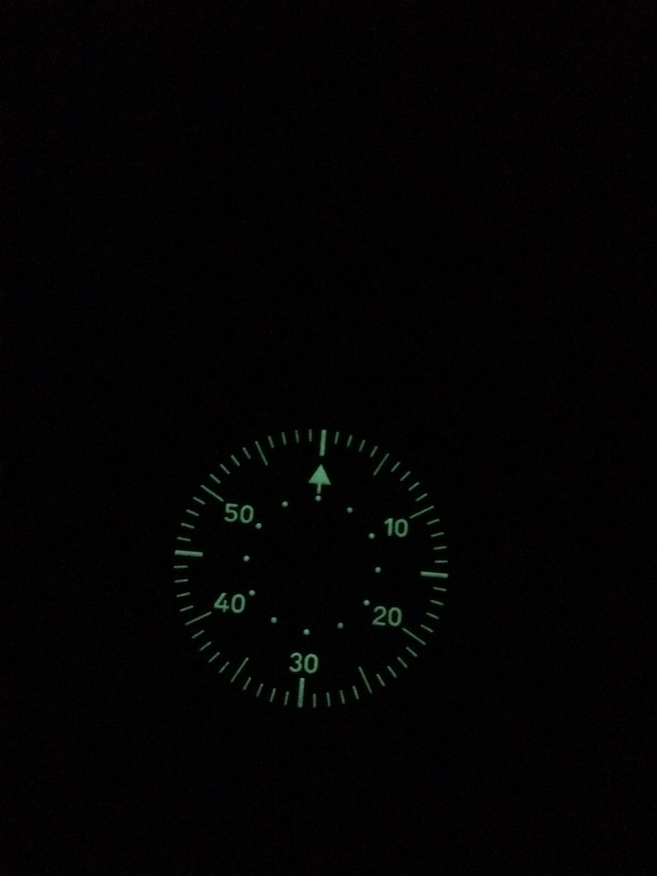

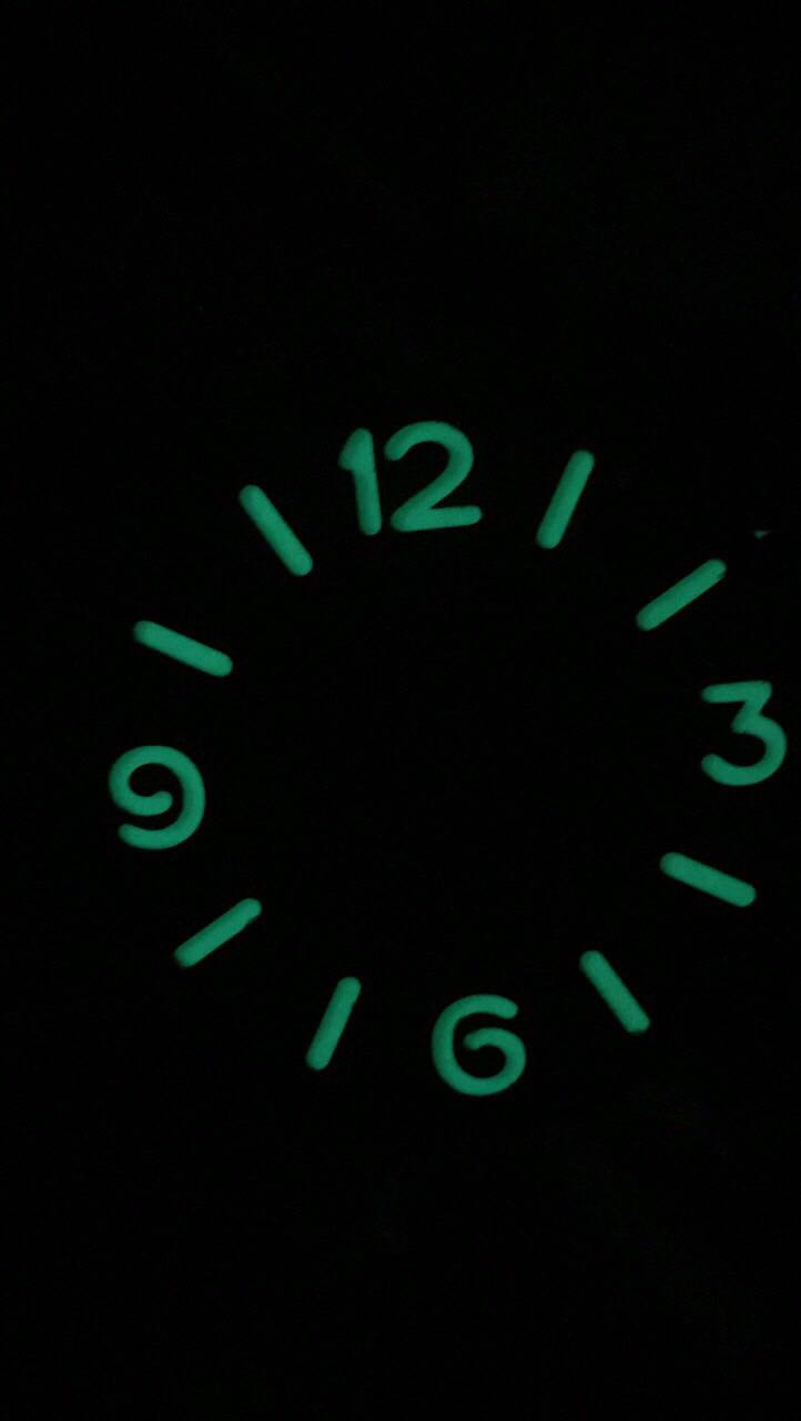

немного подсобирал инфо. публикую.
по готовности
- комплектующие для винтажной модели все готовы (золотые стрелки). Циферблат получился достаточно ярким и люм светится минимум 14 часов (возможно и дольше). На фото есть сравнительный циферблат, который нам делал немецкий производитель. После 6 часов свечения он практически перестал светится
- для пилотов готово все, кроме стрелок. Циферблаты получились так весьма ярким. Слой люма выше рекомендованного. Местами жертвовали эстетикой (довольной высокий слой) в пользу свечения. Время свечения от 12 часов
По стрелкам такая вот история - для того, чтоб обеспечить равномерный и одинаковый оттенок толщина стрелок должна быть +/- 0.01 мм. Иначе у нас более 60% брака. Для обеспечения такой толщины мы строим специальную оснастку, чтоб выдержать параллельность при обработке. Планируем закончить на след. неделе

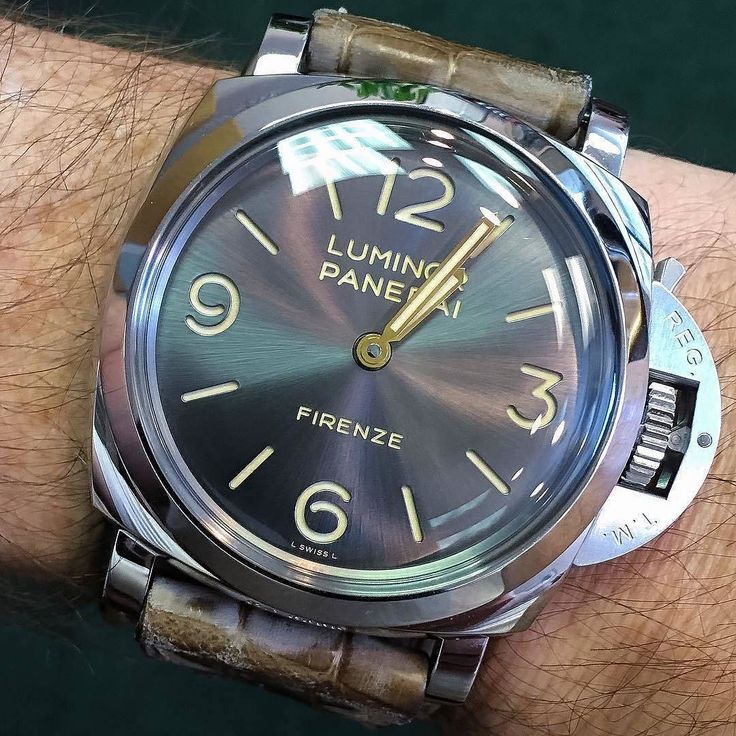

Какая планируется цена на Винтаж в базе, так сказать? Корпус только47мм?
Интересуют так же некоторые опции
-Корпус 45 или 44, лучше 42(понятно мех другой)
-Лого на цифере,
- Механизм с лебединой шеей 6498 или6497,
- цифер другой фактуры, например серый сатин солнечные лучи как на фото,
- ЗГ слева.
Спасибо.
Думаю не мне одному интересны эти вопросы.
