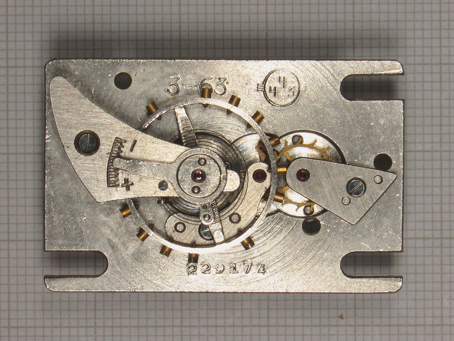

Сообщение от Tentator Посмотреть сообщение
Это странно, потому что в мой приставной ход никто не залезал
Добрый день!
Ничего странного, кто-то был. Приставной ход должен выглядеть как на фото ниже.
С уважением, Душан

Сообщение от Душан Грујић Посмотреть сообщение
Добрый день!
Ничего странного, кто-то был. Приставной ход надо выглядеть как на фото ниже.
Большое спасибо! Но на приложенном Вами фото видно, что внешний виток спирали тоже не концентрический, а идет по дуге к регулятору колонки. Предположим, проблема с неточностью хода только в этом. Не посоветуете, как можно выровнять спираль?

DGReimer DGReimer вне форума
Регистрация: 27.11.2012
Адрес: РФ, Ивановская обл.
Сообщений: 374
Сказал(а) спасибо: 163
Поблагодарили 220 раз(а) в 143 сообщениях
Это брегетированный волосок, крайний завиток обязан быть такой хитрой формы. Спаси Б-г вас ровнять волосок. Вы должны сначала кое чего из теории почитать длоя того, чтобы иметь хотя бы общее представление.
Добрый день!
Именно так оно должно выглядеть, это не случайно, как уже Вам объяснили.
Сообщение от DGReimer Посмотреть сообщение
Полностью согласен. Лучшее будет не пытаться самому.
С уважением, Душан
Добрый день!
Именно так оно надо выглядеть, это не случайно, как уже Вам объяснили.
Если такая дуга и изгиб спирали должны быть, то что же тогда не так со спиралью на моем фото?
Вам же говорят-"витки спирали не концентричны" Расстояние между всеми витками спирали должно быть одинаковое,а у вас на картинке, расстояние между витками справа меньше(они ближе друг к другу) чем между витками слева.
Ответ на этот вопрос, Вы должны найти сами.
Или, пойдите в часовую мастерскую, там они посмотрят и если это будет возможно они Вам скажут.
С уважением, Душан
Привет!
Иными словами: все витки ,кроме завитка,должны иметь максимальную концентричность по отношению к центру,т.е. к оси баланса. У Вас -не так. Возможно в следствие максимального вывода градусника в минус,последний давит на основание волоска и деформирует его,уводя от центра.
Попробуйте вернуть градусник примерно на середину шкалы. Возможно концентричность восстановится.
Возможно (наиболее вероятно),Вашим часам нужен сервис.

Уважаемый Odissey, большое спасибо за ясный ответ. Концентричность союлюдена, часы идут точно.
